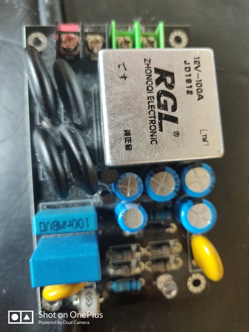

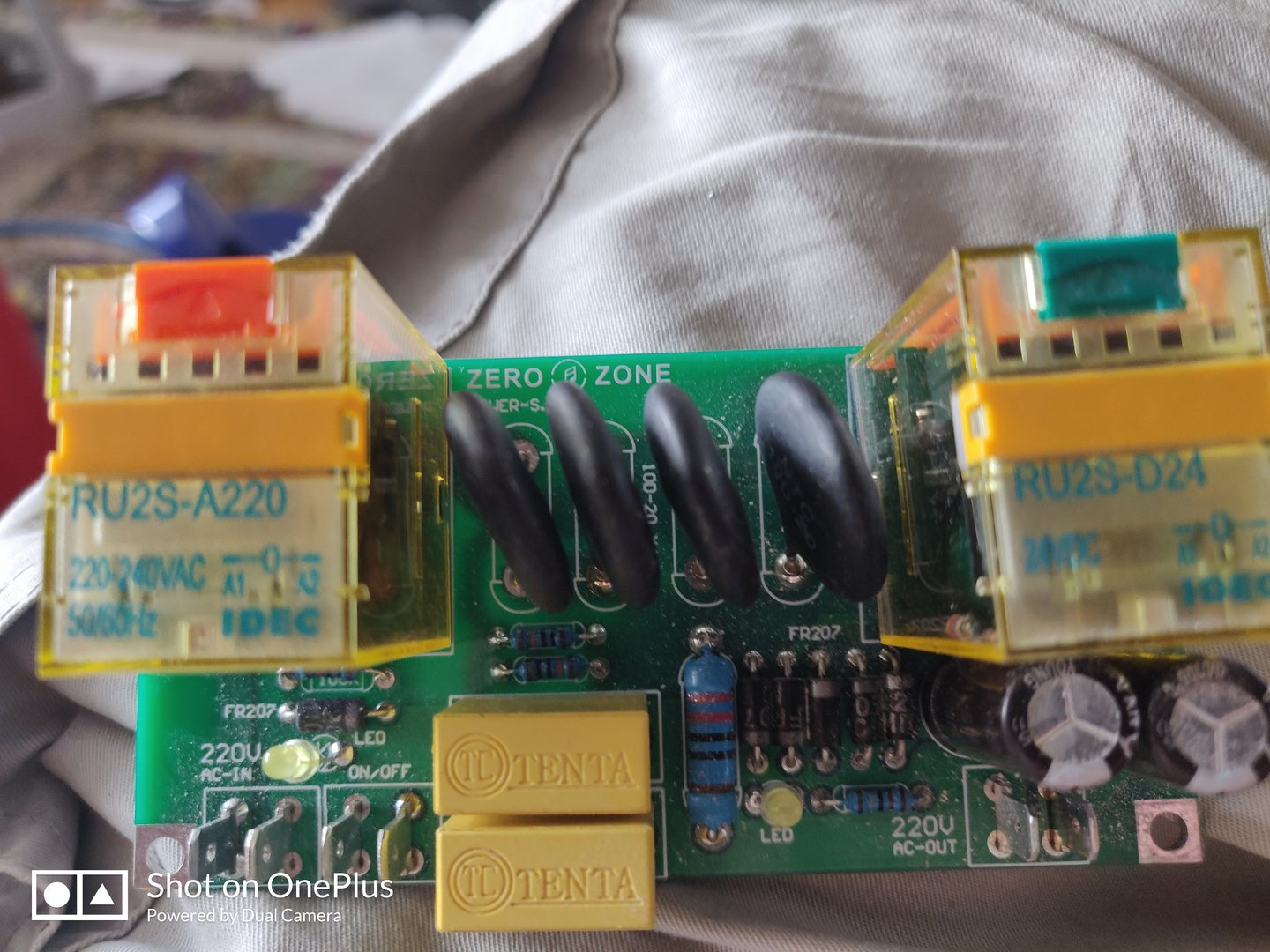

    Jeg gjetter at det er noe annet feil med feil med forsterkeren og at dette er grunnen til at soft start røk i utgangspunktet
    Burde jeg ikke merket noe til dette under spilling? Siste gang den spilte, og da skjønte jeg at dette var foreløpig siste gang, var det skikkelig problematisk og mye buzz, foff og svilukt. Til tross, jeg spilte på ampen i timesvis etter at softstart hadde tatt kvelden. Ingen unormal during eller andre ting. Rare greier. Men som forventet var det ikke mulig å slå på forsterker neste dag. Sikringen var også like hel.
    Kan jeg ha ødelagt noe ved første oppstart med ny softstart kanskje? Begge skruene for tid og spenning sto i midtstilling. Og sikringen gikk etter ca 30 sekunder, omtrent samme tid som softstart nok var innstilt på.

    Muligt, dine softstart kan være feilen også.
    Disse thermistorerne, som er benyttet, er ikke dimensioneret til konstant strømtrekk.
    De skal ta´ peakstrømmen, og denne varer under 1 sekund, med mindre du har bilbatterier efter ensretterne.
    Og når du har kl.-A bagefter og timing på 30 sekunder, vil jeg gætte på, at lukten er fra thermistorerne, som har brennt.
    Det burde bare ikke få sikringen at gå/brenne, så kanskje alt det gnistren har laget følgeskader :)
    Men ja..... overbringe den til en kyndig person er absolutt at anbefale :)

    Klasse A kan slås av og på. Den står aldri på når jeg skrur på forsterker. De 30 sek. var med ny softstart, se link i tråden. Vet ikke om den har thermistorer eller et annet prinsipp.
