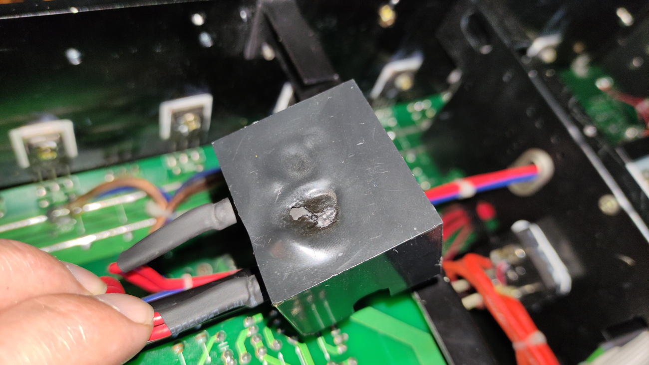

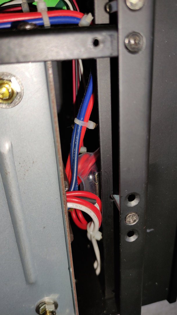

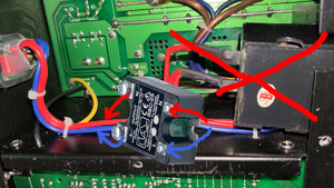

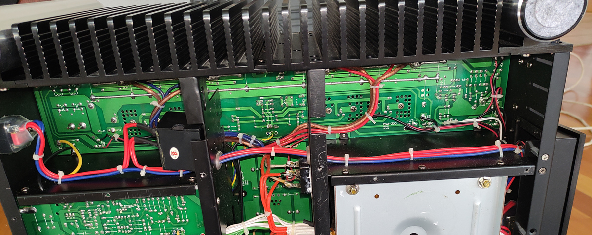

    En av mine monoblokker har de siste par måneder knitret litt og laget ulyd ved påslag, men kun de 6-7 sekundene det tar før ampen sier "klikk-klikk" og det er lyd igjennom. Antar det er et slags softstart/begrensning system. Etter at den har kommet på, har den vært helt stabil. Nå vil den ikke slå seg på.

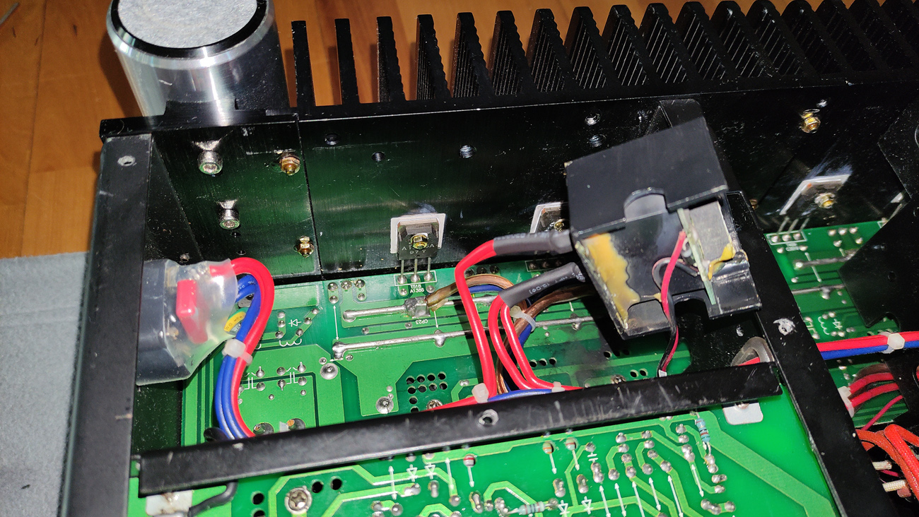

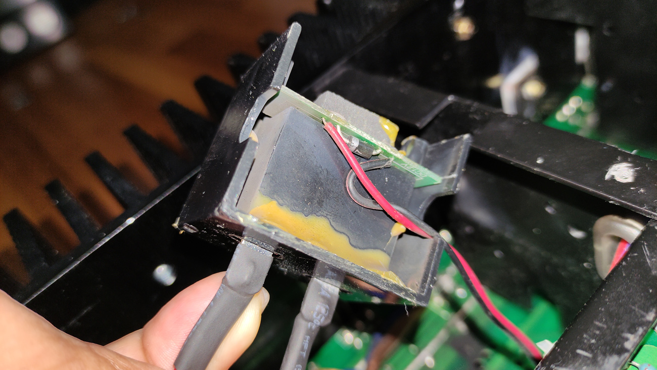

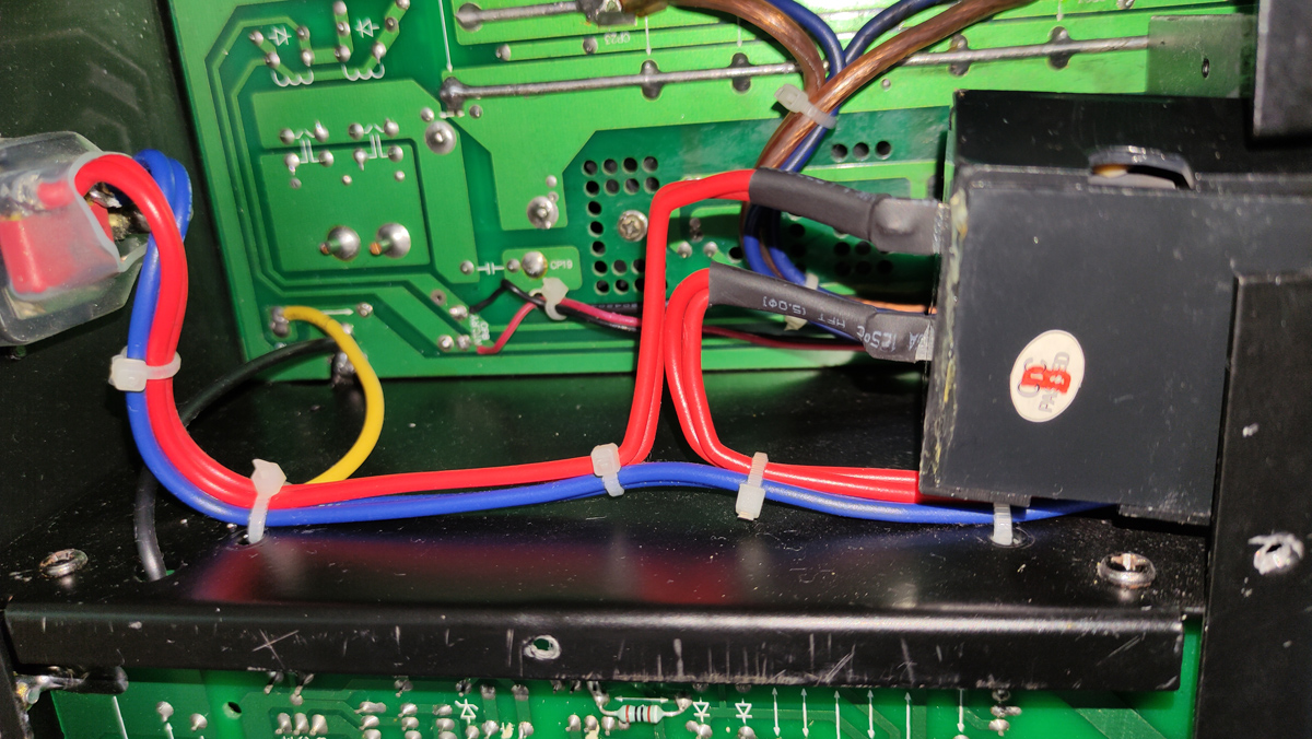

    Åpnet den og fant en liten boks direkte koblet til strøminntak/sikringsholder, men bare via ene lederen. Dette må være en slags softstart/current limiter? Plasthuset er smeltet noe på ene siden, og det er noe sot på kretskortet under den. Men jeg kan ikke se noen skader eller mistenkelige ting annet enn i denne boksen. Ser lite komponenter inni, men det er et lite kort merket 12V DC og en liten motstand tror jeg. Rød leder går da fra strøminntak, gjennom denne boksen og så ut til trafo såvidt jeg kan se. To tynne ledninger går fra det lille kortet/motstanden i boksen og videre ned til et kretskort.
    Er dette noe jeg kan skifte ut selv? Jeg skal klare å montere kabelsko og bruke en loddebolt. Hva kan jeg erstatte den defekte komponenten med? Bør jeg levere ampen til service?
    Håper bildene forklarer mer.
    På forhånd takk for svar.

    Her tenker jeg det er en Thermistor og et relè pluss en del annet inni. Den komponenten du ser der er en diode. Men den er nok okei. Jeg tipper det er en smeltet thermistor inni der. Dermed vil det ikke gå noe strøm igjennom når du slår på bryteren. Og uten strøm starter heller ikke kretsen som skal bypasse thermistoren med relèet.
    Hm, ok. Du mener boksen må sprettes (finner ingen måte å åpne den på annet enn deksel som er fjernet før bilder), og så må thermistor erstattes? Eller kan et verksted bare skifte hele skiten?

    Hele boksen eksisterer nok som reservedel om forsterkeren ikke er for gammel.

    Hva eksakt tror du boksen gjør? Kan den bypasses eller erstattes med noe annet enn originalen? Muligens prøve å åpne den og sjekke hva som er der?

    Det er som du hentydet, en softstart. Om den kan bypasses uten at forsterkeren blåser sikringer er uvisst. Erstattes med annen softstart kan den helt klart.

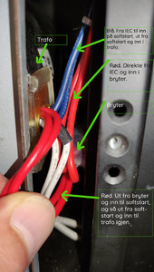

    Ved bypass er det rett og slett bare å koble rød leder sammen? Forsterkeren er vel trygg men du tenker at den da kan blåse en 16A sikring på kursen til hifi'en?

    sikringen på forsterkeren vil nok ryke først. Bypassing er så enkelt som å koble sammen de to røde ja. Men da har du vel heller ingen bryter ser det ut som.
    Eller går kablene fra IEC inntaket og frem til en bryter på fronten?

    slikt er nok ikke å få kjøpt i Norge. Og de må designes i forhold til trafo og kondensator størrelse. usikker på hva de tynne ledningene styrer. Men vil tro det er styring for relè forsinkelsen. Det beste er å få tak i en ny originaldel.

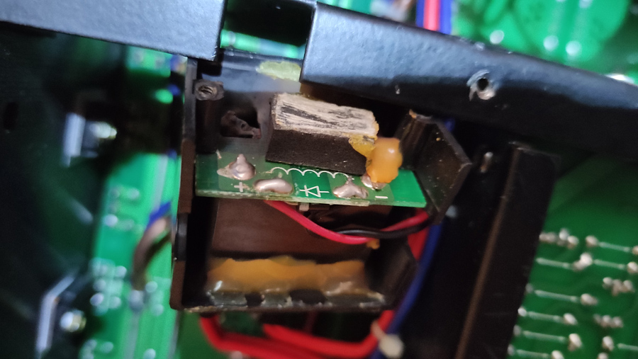

    En mulighet kan kanskje være å dissekere boksen, og å bytte ut thermistor som er gåen? Om det er det som har skjedd. Sikkert ikke en god løsning, og det blir vel vanskelig med den varmen som har gått gjennom der med smeltet plast og greier.

    Jeg vil tro at alt inni der er støp fast i epoxy dessverre.

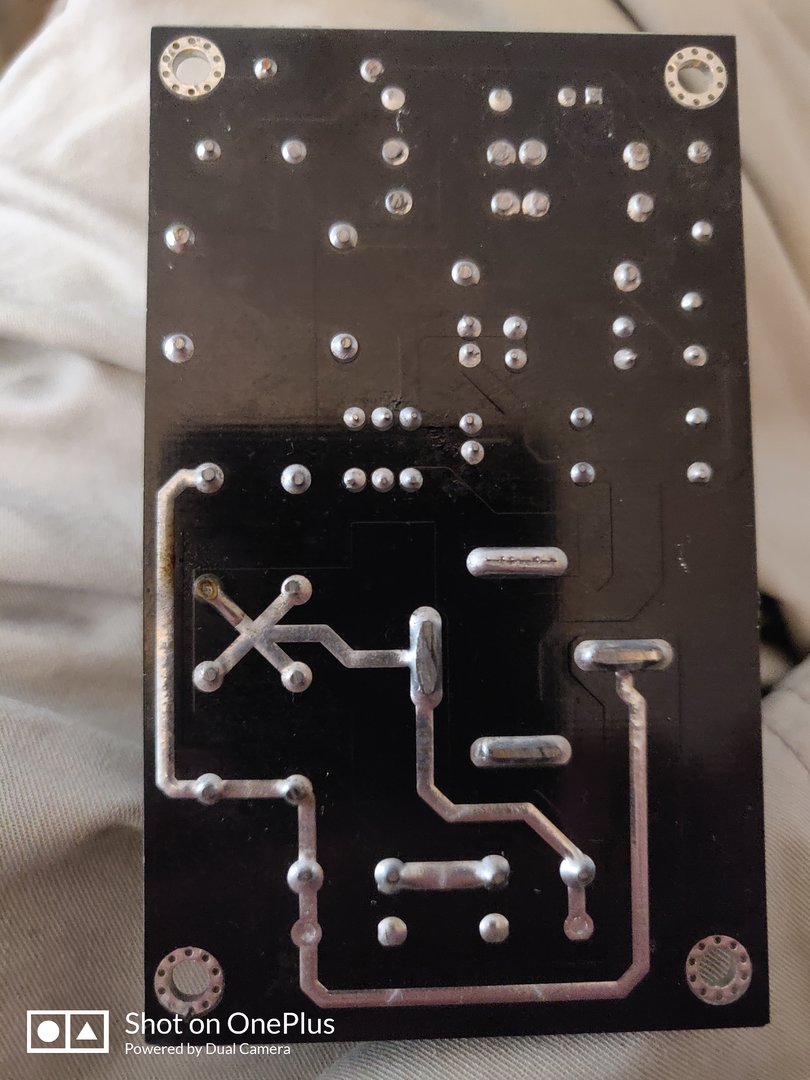

    Det vises godt om du ser på undersiden av kortet. Dette har du også spurt om før, og jeg har besvart det før.

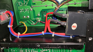

    Forsterkeren det er snakk om er en Shengya PSM-300 monoblokk. Den har 1500 VA trafo og 120.000 uF kondensatorbank (1 stk. blokk). 300/600 watt i 8/4 Ohm.

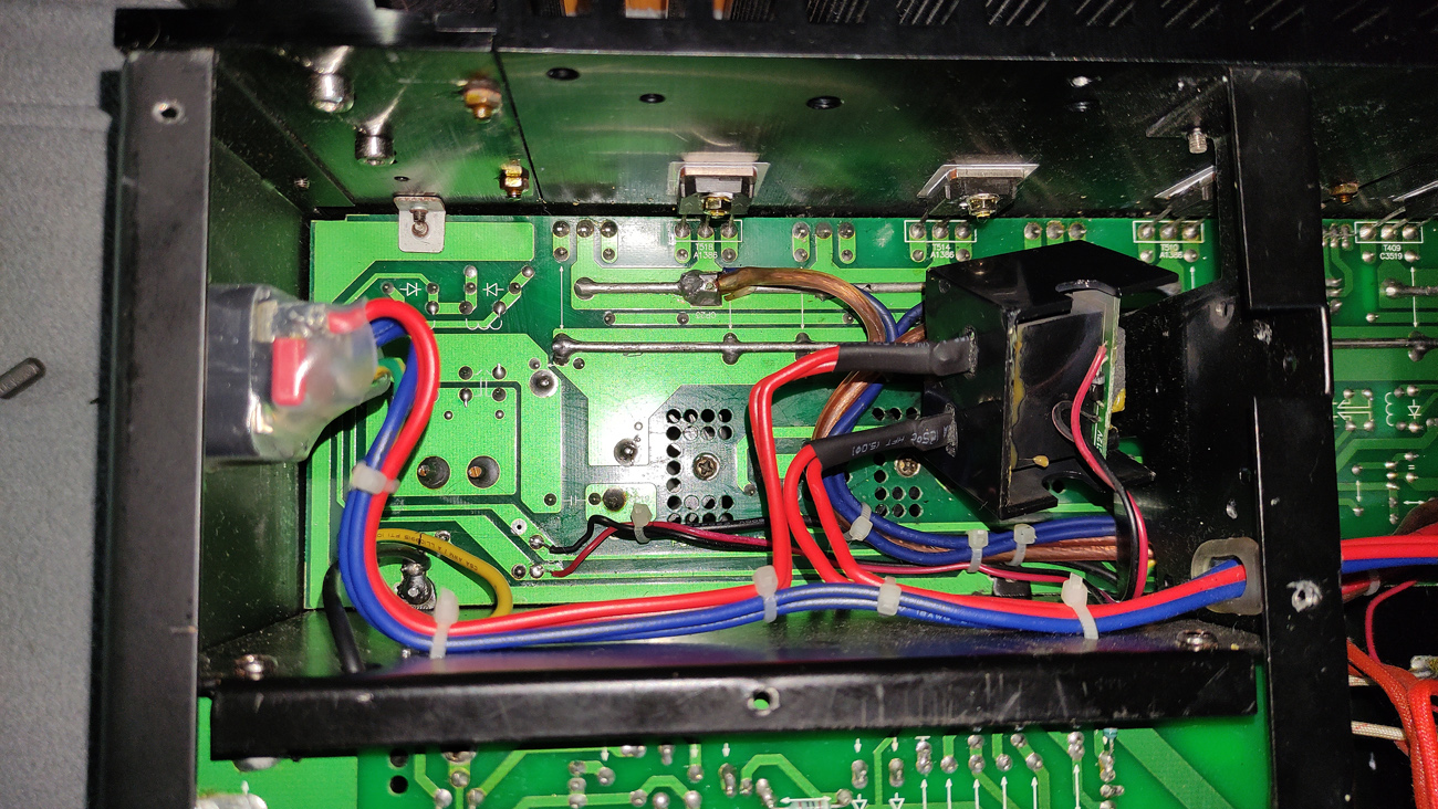

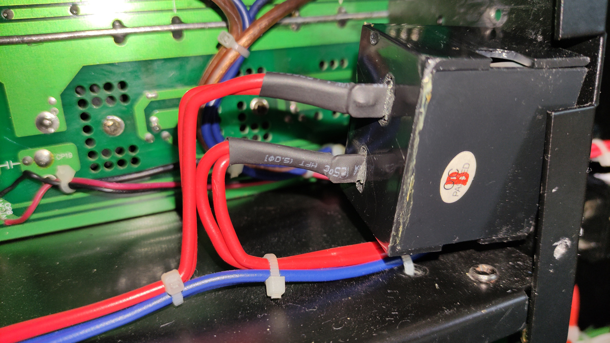

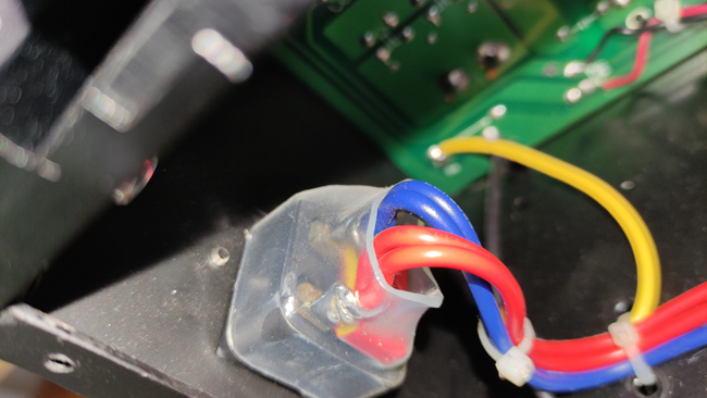

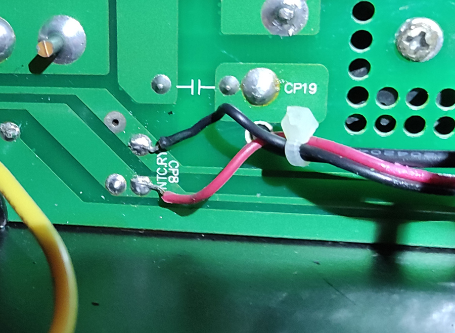

    Under er et bilde av de to tynne lederne, og de går ned til et punkt merket NTC.RY. Jeg ser at thermistorer på softstart ofte er merket med NTC. Det er en pluss og en minus leder, se det andre bildet av softstart boksen hvor man kan se det lille kortet ovenfra.
    Spørsmålet er om jeg kan ettermontere en annen softstart og klare meg uten de ekstra, tynne lederne. I såfall hvilken type?

    Ja der vises det at jeg hadde rett. De ledningene merket NTC RY er kontrolkretsen som aktiverer relèet som bypasser en NTC thermistor. Kan også se et relè i den boksen på siste bilde. Og man ser spole tegnet på undersiden av kretskortet. Det indikerer spolen på relèet. Så alt den boksen består av, er NTC thermistor, en diode og et relè. thats it.
    1500VA og 120.000uF blir temmelig mye energi på kort tid når det starter opp. Så her trengs kraftige thermistorer.

    Jo alle softstarter har en forsinkelseskrets. problemet er bare å få timingen til å treffe i forhold til ladetiden på kondensatorbanken i samsvar med thermistorens oppvarmingstid/motstand. Har thermistoren for høy motstand når relèet slår inn, og kondensatorene ikke er ladet opp, så er det lett å sveise relèkontaktene. Prøv først å få tak i original deler. Enten hele boksen, eller en ny thermistor med samme verdier.

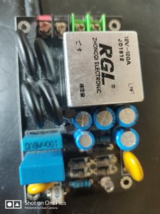

    Sjekk "Soft start" hos Elfa Distrelec.
    Proff, men det koster. Leveringstid er ca 3 dager. Fra Kina mer enn 30.
    En liten klump fra Kina som klarer 100A / 4000 W?
    Skeptisk.
    Drossel
    05.05.2012
    11.275
    3.836
    Dem her er gode. Ingen problemer med 1500 w. trafo og lade over 200.000 uf op til 80 v. 100 v vil hellere ikke være et problem.
