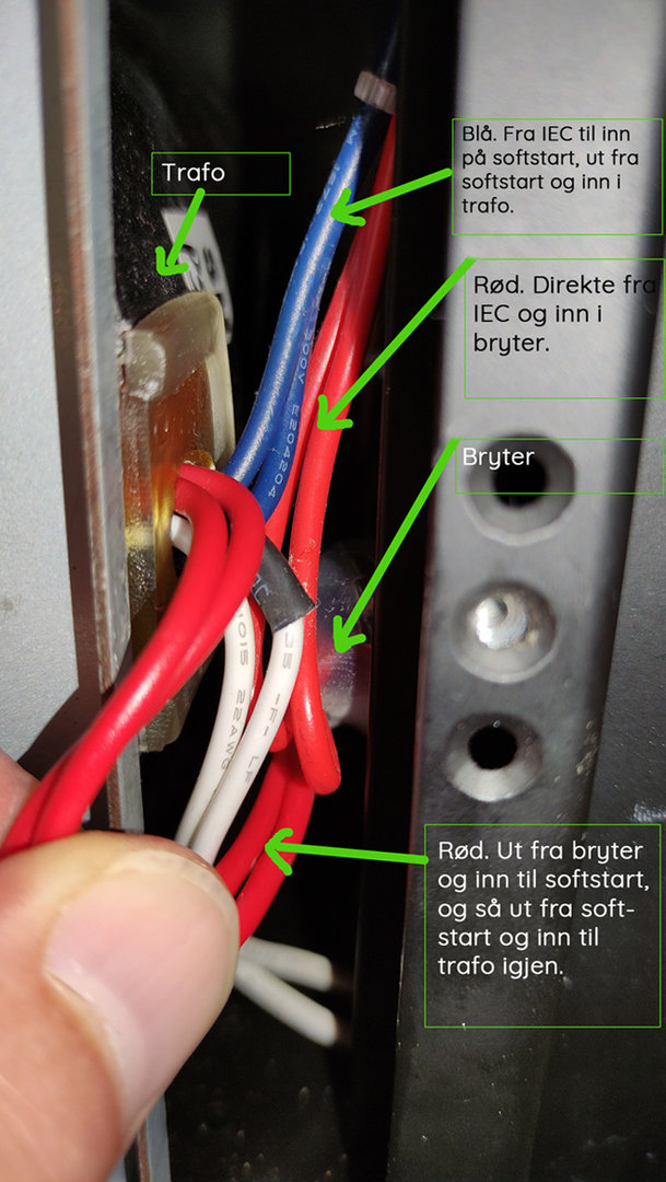

    Da kommer jeg nok til å forsøke den jeg linket til fra Elfa. Gammel boks fjernes, og rød leder føres sammen igjen der. Resten av forandringene skulle da bli slik, om jeg har skjønt deg og Audiomix riktig:

    Om dette går til helsike klandrer jeg altså ingen, jeg bruker jo ikke en original del. Dessuten har dere bare sett bilder og ikke elektronikken foran dere.
    Men hva tros om sjansen for at dette funker, om man tar for gitt at det ikke er andre skader på forsterkeren?

    Liker ikke de ledninger skal ind i det hul med forholdsvis skarp metalkant.

    Det der blir korrekt det. Så lenge forsterkeren ikke har andre skader (som jeg neppe trur den har), så skulle det der fungere aldeles utmerket. Husk å klippe vekk de tynne ledningene fra forsterkeren.
    Det er en slags kappe av plast med noe avrundede kanter der, bildet er noe misvisende. Det er ikke metall. Kablene beveger seg ikke når ampen står på gulvet og spiller.
