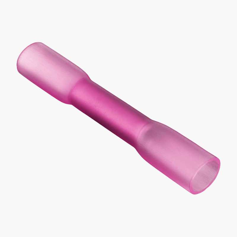

    Hva er beste måte å avisolere flertrådet kabel der det er korte kabelstumper og trangt? En superskarp tapetkniv brukt med forsiktighet og tålmodighet, eller finnes det verktøy som funker her tro? Og hva med skjøting av kabler uten lodding på samme steder... skjøtehylse, sukkerbit, klemmer?
    Polka
    11.07.2003
    7.134
    4.984
    96
    Ok. Man justerer kabeldimensjon med skruen, og fører bare kabelen inn i hullet foran? Ja, det kan funke. Ser de har på Biltema, men erfaringer med verktøy fra Biltema er meget blandet for å si det slik.
    Audiosan
    20.08.2018
    428
    230
    Håndverktøy fra biltema er noe av det beste du får pr kr om man går for 10års garanti verktøyet. En slik tang er det meget begrenset hva det kan gå galt med.
    personlig hadde jeg ville lagt opp nye kabler var jeg deg. skjøting av kabler som fører 230V med masse strøm er generelt sett en dårlig idè. Lodde sammen kabelbiter er også en dårlig idè med tanke på isolasjon.
    Forventet det svaret, du virker som en veldig nøye person. Positivt ment. Men en sukkerbit av en viss kvalitet og med rett tilstramming er ganske solid da, skal mye til for at sånt løsner. Gjør jeg det selv blir det skjøt, setter jeg jobben bort så blir det opp til fagperson.
    Polka
    11.07.2003
    7.134
    4.984
    96
    Kabel inn til trafo blir vel vanskelig å legge ny, den må skjøtes på et punkt åkke som? Den må kuttes mellom strømbryter og trafo for å koble inn softstart.
    Fra bryter til softstart kan man montere ny kabel men tilbake fra softstart til trafo må det bli en skjøt. Det vil ikke være plass til å montere softstart der kabelen er kuttet tror jeg.
    Nei det skal ikke mye til at slikt løsner. med høy strøm og høy spenning, så blir ting varmt. Når det blir varmt, så utvider det seg. Og da løsner det. Så sukkerbit er egentlig temmelig fy fy :) Om du må skjøte. så kan du bruke skruterminal blokk for spadesko eller ringkabelsko som er fastskrudd i chassis og isolert. Eller skjøtekabelsko for lodding og isolere di godt.
    Okei. Om man VIL skjøte, hva er den beste metoden da? Hva med lodding og krympeslange rundt som isolering? Hva med kabelen inn i trafo, den kan ikke legges ny?
    Se over. Jeg redigerte etter du leste :)
    Noen linker? Skjøtehylse er sikkert ikke godkjent siden det er lettvint :sneaky:

    Audiosan, hvorfor løsner ikke sukkerbiter inne i glovarme lamper? Fordi strømmen er begrenset? Ikke så mye et problem nå lengre, men i åresvis har folk brukt forskjellige lamper med meget simple tilkoblingsklemmer for å montere ledning. Jeg har sett sukkerbiter inni lamper der varmen har vært så sterk at ledninger er svarte. Likevel har ikke sukkerbiten løsnet.
    Audiosan
    20.08.2018
    428
    230
    Det er strømmengden ja.
    Vis du har muligheten, så blir beste metode å lodde sammen kablene og ha flere lag krympestrømpe over. Pass på å ikke få skarpe spisser i loddingen som kan trenge igjennom krympestrømpene.
    Alt av kabelsko fra biltema bør du avstå fra. De er helt elendig.
