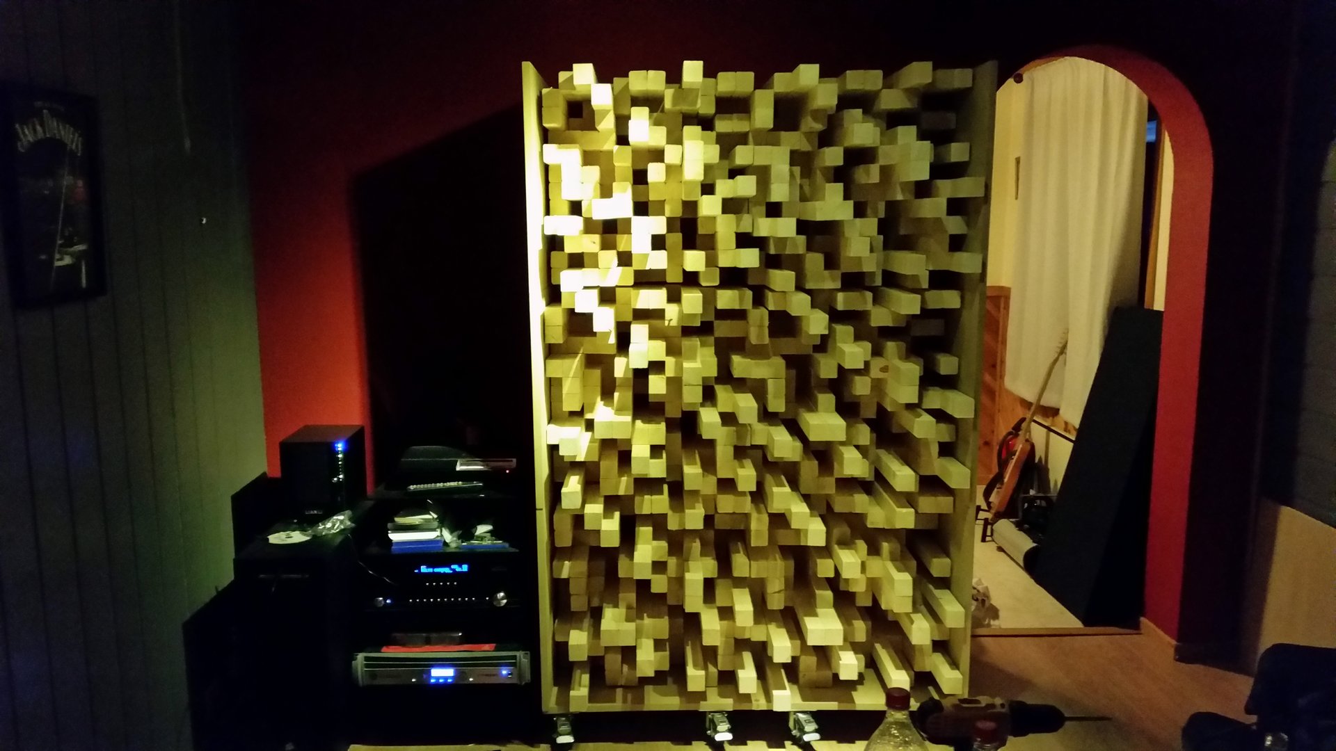

    Husker når jeg bygde diffusjon til førsterefleksjonen på bakvegg i gamle rommet. En ting er sikkert og det er at det blir svært når du skal ned i samme frekvens som en god absorbent. Min endte på 180x120x60cm

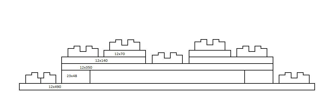

    Ønsker diffusjon bare fra 3-4kHz og opp. Slipper unna med en helt annen dybde da? Og kan den stå nærmere lytter?
    thohaug
    02.02.2014
    2.986
    1.843
    Fetsund
    Ja, da kan det stå mye nærmere. Tviler på at selv 50cm vil være et problem da.
    Utfordringen din blir hvor smale slisses/staver du må bruke om du skal bygge selv. Mine 48x48 gikk bare opp til rundt 5k.
