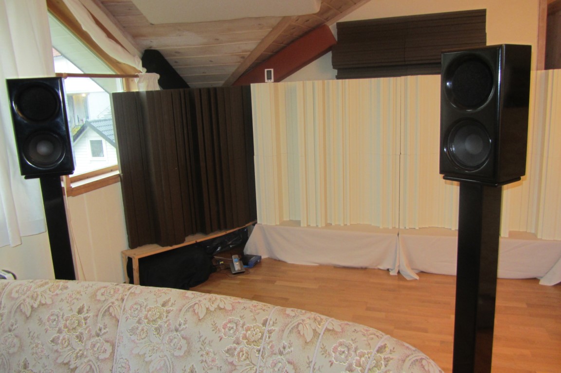

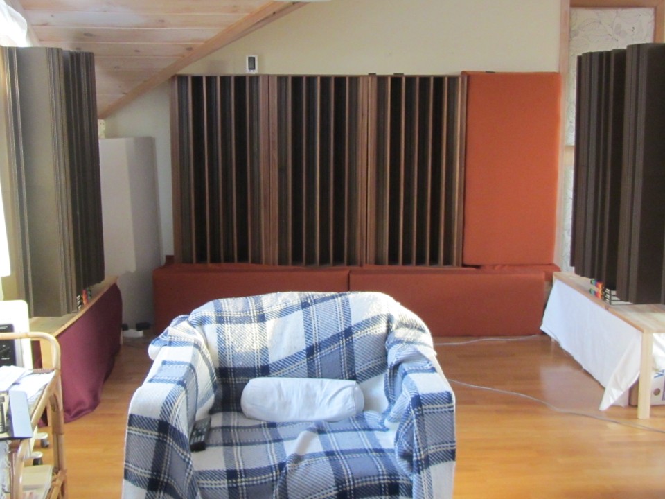

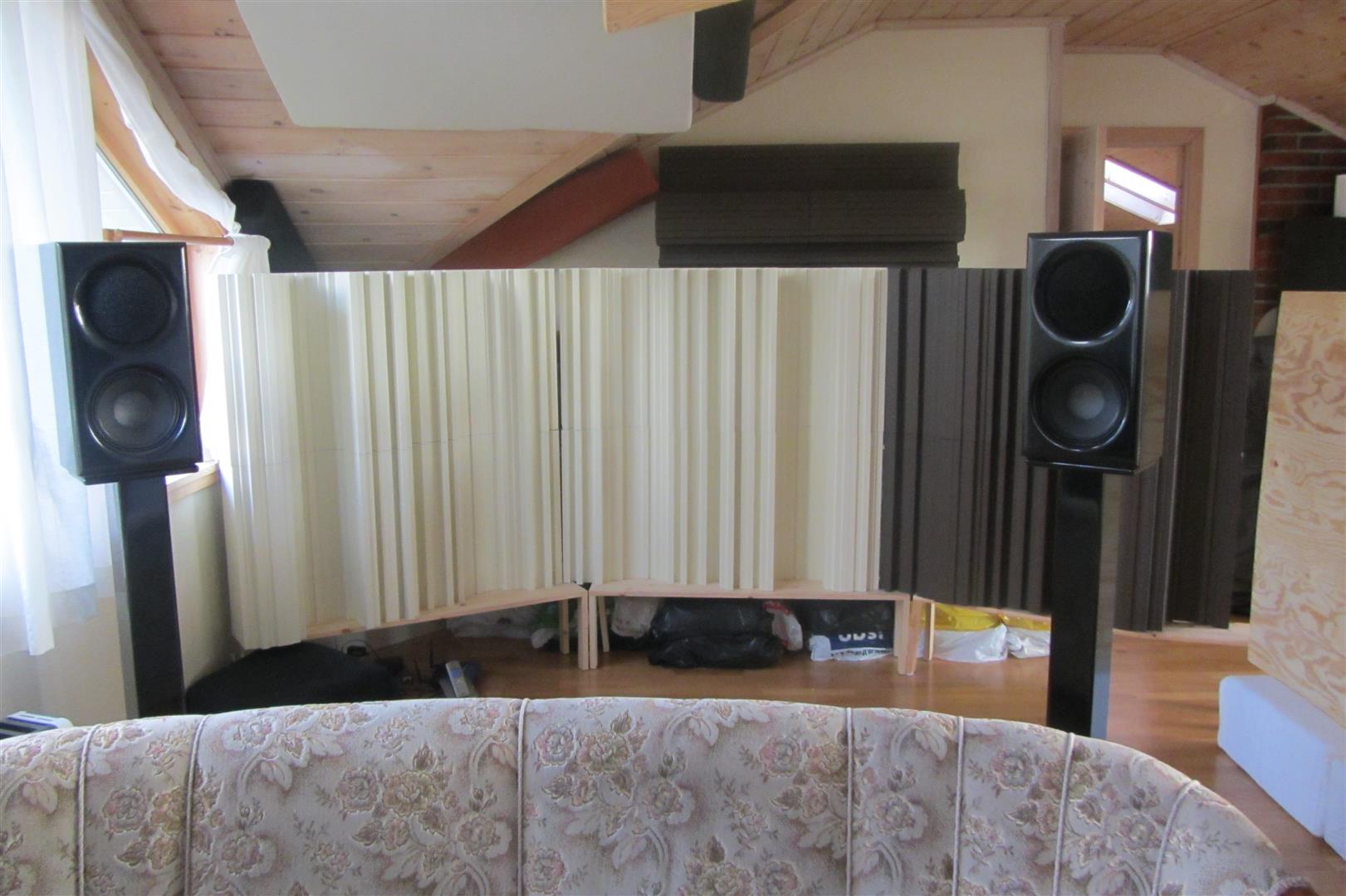

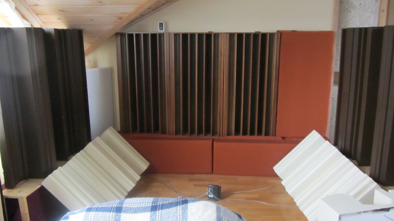

    Minner meg litt om hva jeg gjorde i 2012. Eksperimenterte med mange ulike typer behandling på bakvegg. Demping, reflektering og mange ulike varianter av diffusjon. Under et rom med primært diffusjon og det ble også testet i et annet rom (mangler bilder her av det).
    Fungerte ikke spesielt bra. Å bruke ulike typer sammen fungerer for det første ikke da man bare mister diffusjon. Så er det aldri optimalt å diffusere energien flere ganger.
    Optiffusorene var heller ikke spesielt gode IMO. Så bruk av de alene fungerte heller ikke som ønsket. Dersom man maler disse diffusorene for å gjøre de mindre dempende, da øker selvsagt refleksjonene også over 4-5 kHz hvor de ikke diffuserer. BAD Arc, til tross for at den ligger nærmere en absorben, fungerte lydmessig bedre. Men de diffuserer strengt tatt lite.
    Rommet dimensjon/geometri har forresten mye å si. Kombinasjonen av skråtak og veldig bredt rom er lite heldig.
    Vis vedlegget 994363
    Vis vedlegget 994374
    Vis vedlegget 994377
    Vis vedlegget 994378
