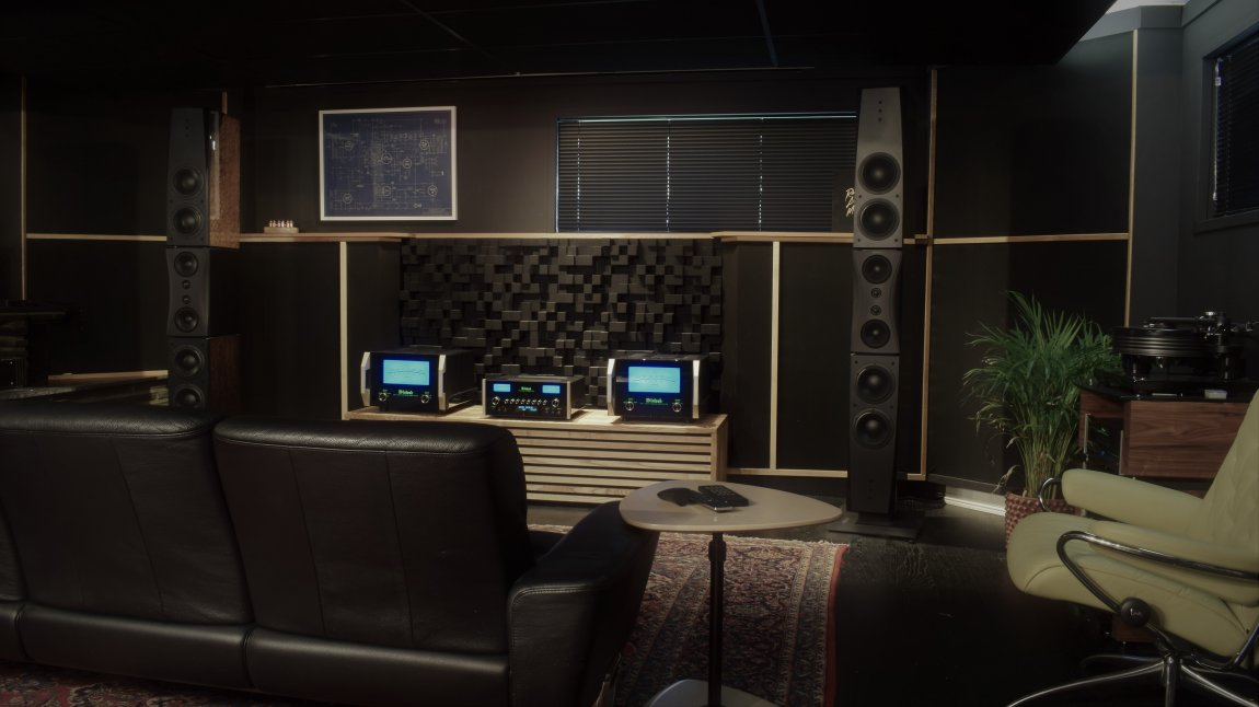

    Ja, bak høyttalerne!
    Er litt forvirrende det her, lyd er vel rundstrålende i bassen, men ikke mellomtonen. Så det er jo ikke noe særlig mellomtone som vil treffe denne diffusoren bak høytaleren? Eller har du dipoler? Med vanlige ikke før de er reflektert en gang fra bakveggen ihvertfall. Kanskje du ikke har plass på den andre veggen? Hvor har du blitt anbefalt denne plasseringen?

    Ja ETC'en var konge bortsett fra en gedigen gulv refleksjon. Men gulvet må jeg nesten beholde 😬 Skråvegg/taket slår de fleste refleksjonene til bakvegg eller ned i de ytre side sofaene. Første refleksjonene nærmest høyttalerne har 15 cm Glava med 1,2+1,8 x 1,2 m. Jeg finner ingen store klare refleksjoner med speilet. Vannfall og frekvens sier vel ikke stort om dette, hvilke andre målinger kan jeg bruke i REW?
    Gulv refleksion er en naturlig refleksion som er med til at give dybdeperspektiv i følge Atle.

    Ja takk for info. Det er ett ganske ryddig rom og jeg spiller på langs med skråveggen. Bar disken og flipper refleksjonen går over, ingen bord foran, så da er det bare sofaene igjen og den lille skilleveggen bak og ut til siden for begge høytalerne.,Da er nesten alle refleksjonspunktene bak meg, så håper jeg er på rett vei. Leste en deprimerende innlegg et sted hvor det stod at rom med skråtak er nesten umulig å få helt bra!!! Var det bare en skøyer eller har noen hørt det samme?

    Det ligger en del videoer med han, det vises også en del hva jeg vil kalde high-end lytterom. I flere av de er kunden med på videoen. De virker happy de! ... hvis det er noe element av bløff i det han sier, så er jeg lurt i altfall😂😂

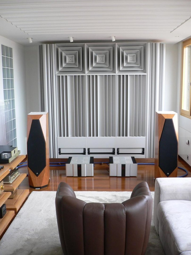

    På min Frontvæg, som jeg finder vigtigt at diffusere, for at få rum og dybde. At Frontvæggen helt forsvinder har jeg oplevet. Jeg bruger Svanå Teknik V wings, og jeg har en del af Hofa diffusere fra tidligere. Fra før jeg købte fra SMT Svanå Teknik V wings. Disse Hofa blev placeret ovenpå Svanå Teknik V wings, som var 120x60 cm placeret i ørehøjde. Hofa diffusere blev erstattet med nogle billigere SMT Svanå Teknik Pap wings. Hvilken lydforbedring det gav.
    Man skal se hver diffusere som en højttaler, og de bør være ens. Det gør diffusere også. Man skal ikke blande diffusionstyper på en væg. Altså ens på Frontvæggen. Da diffusere taler/arbejder sammen, vil jeg skifte mine Hofa diffusere på bagvæggen til SMT Svanå Teknik V wings. Hofa diffusere gør det godt der, og musikerne i musikken kommer frem mod en, når der spilles musik. Men ikke sådan at dybden forsvinder, for den er bedre end nogensinde. Men jeg har bestilt SMT Svanå Teknik V wings, og jeg håber og tror på en forbedring. Det vil blive omtalt i min tråd om mit Lytterum.
    Du tænker også at det har positiv effekt med diffusjon på frontvægen!?

    Alle lærebøker, studio osv. går utfra hvis man skal ha en diffusor, så er det bak lytteren. Mellom høytalerne hadde jeg inntrykk at var en naturlig plassering hvis du skal ta promo bilde av noen flott høyttalere, og vil gi inntrykk av "her tenker vi tilogmed på akustikken" og setter inn en fancy/pancy absorbent eller diffusor. Men som sagt, lyden treffer veggen og reflekteres tilbake til diffusoren mellom høytaleren, kan virke det og, hakkje 2 streker under svaret...

    Jeg er helt enig i at bagveggen er den viktigste plassen for diffusjon altså.. og skjønner godt du lurer! jeg skal fikse bakkveggen også men jeg starter med frontvegen!

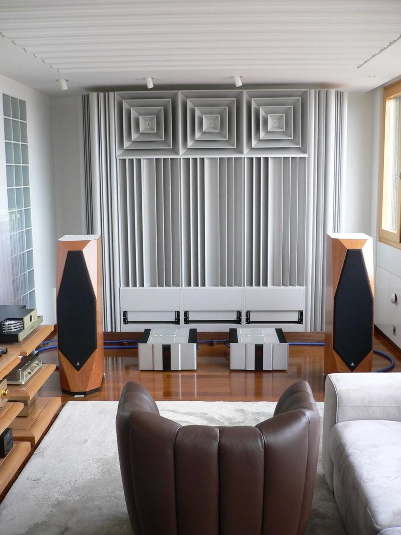

    Dette er desverre ikke mitt, lånte bildet på tråden til Svend!... duden og jeg er nok ikke de eneste som går for diffusjon på frontvægen. Fint er det også😊

    Dette er desverre ikke mitt, lånte bildet på tråden til Svend!... duden og jeg er nok ikke de eneste som går for diffusjon på frontvægen. Fint er det også😊 Vis vedlegget 685120
    Har forreste diffusor på frontvegg jeg også,:ROFLMAO: men det er kun for pynt. Ikke noen dypere tanke bak det.
    Det er vel lov og si uten at SVT tilhengerne blir forbanna, at SVT produkter gjør sitt, men ikke med en virkemåte som definert som ved Schroeder's diffusor matematikk.
    For mig er det Frontvæggen. Men det er vigtigt med mange diffusere, fordi de arbejder sammen. Og de bør være samme slags.

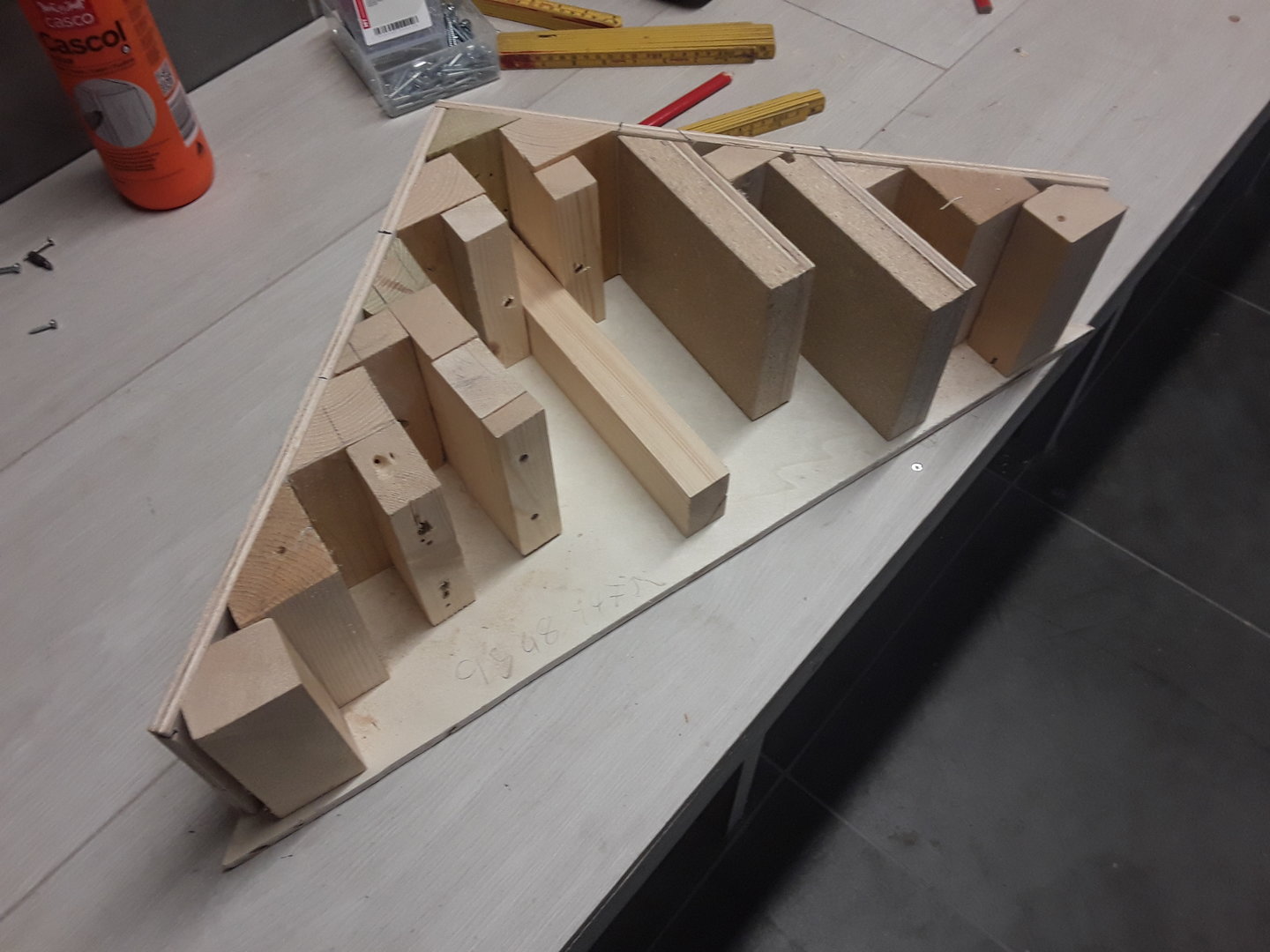

    Denne bygde jeg:

    Den er temmelig rett frem å bygge og alle tre stegene behøver ikke bygges i et jafs. For egen del hadde jeg ønsket jeg hadde veggplass til flere, for høveljernet ligger på høvleriet og bare venter på å bli brukt. Får se i løpet av året når jeg blir ferdig med frontsubbene. Kan jo tenkes noe foran kunne vært en ide og vurdert disse skyline jeg pynter med i dag til nettopp skyline... :)

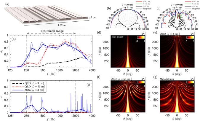

    I mellomtiden får vi da bare glede oss til at denne kommer på markedet....
    3 cm dyp diffusor, som gjør jobben til en 10x tykkere...
    Vis vedlegget 685186
    Les denne:

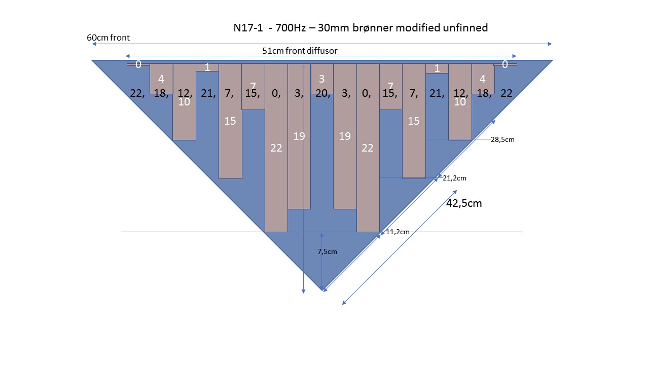

    Etter mye stress fikk jeg da modifisert en N17 diffuser til å passe "hel-max" i ett hjørne.
    Hjørner har jo god plass i dybden, var liksom resonnementet, og det skråtak hjørnet mitt har ikke noen særlig resonnanser av andre slag..
    Men det var før denne tråden, tror ikke jeg gidder det nå....
    Blir ett snekker-Andersen nøyaktighets-mareritt å bygge den og.....
    Tok en stund bare å lage en modell også....

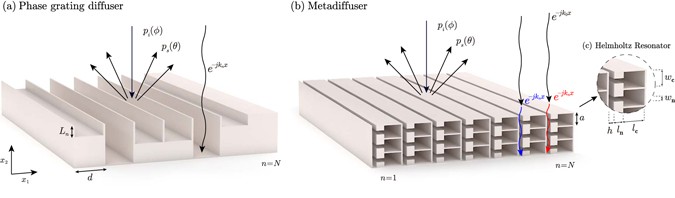

    Hei, ja men denne forskningsoppgaven er en annen en den enkle modellen som er referert i din artikkel.
    Uansett om det kommer noe, så står vi jo klar til "dissikere" den for å se om det er keiserens nye klær eller ikke....

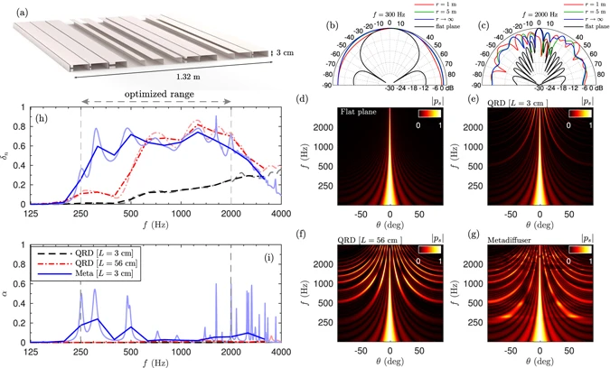

    Har ikke finlest artikkelen din, men ser ikke en eneste graf som viser høyfrekvent diffusjon, men det faller over 2 KHz eller litt høyere. Noe jeg har oversett?
    Denne er den mest bredbåndete og har ikke høyfrekvent diffusjon. Tenker det primært hører hjemme til noe annet enn musikkbruk.
    Dette med 10-11 cm dybde kan være en liten game changer:

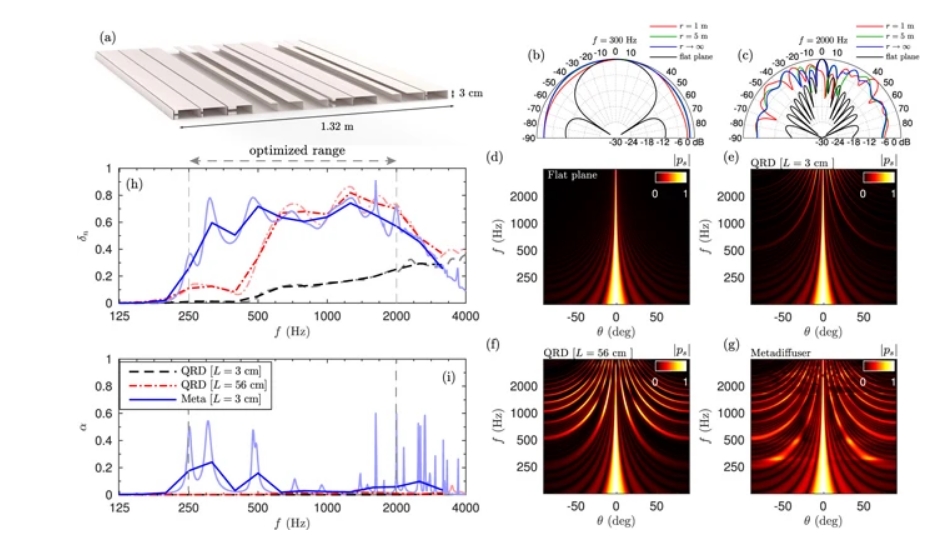

    Ja Trevor Cox er jo med også, og skal du ha en hjalla vitenskaps rapport inn i Nature, "Good luck with that".
    Så noe må de da ha og fare med....
    Ser det den bare diffuserer fra 300 til 2000, men da kan den vel kombineres med en tynn QRD fra der og opp. Idag veier jo 300Hz diffusjon 100kg, tar 30cm og koster 30 laken.....

    Vi får se. Ingenting er bedre enn grunne og bredbåndete diffusorer. Trevor Cox har også skrevet den artikkelen jeg linket til. Men riktig nok en måned før den andre. Skal høre med han, men tviler litt på dette kan gi god høyfrekvent diffusjon basert på artikkelen jeg linket til.
    I can think of no application where it would be good for a diffuser to stop working at high frequency, because that is the bandwidth where perceptual aberrations are most prominent.
