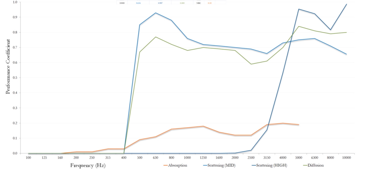

    Jeg vil nå si at dette er en gamechanger. Sikkert dobbelte av diffusjons koeffisient sammenlignet med det meste på markedet eller DIY løsninger, og med dybde på 10-12 cm.

    Ai ser man det ja, så ikke denne, når jeg har full pupp med diffusorer kommer RPG med dette :ROFLMAO: :cool:

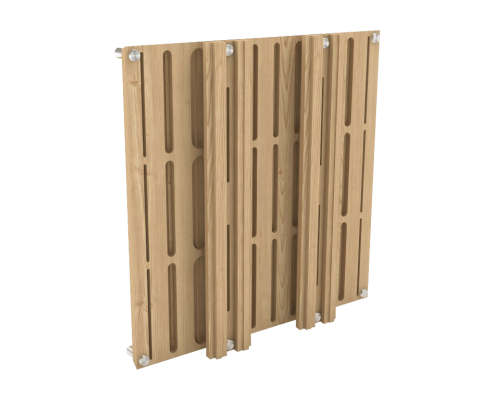

    Ok så RPG har lagd en meta-diffusor versjon med Helmholtz resonnator slots....

    Noe nytt her? :geek: Regner med at det er disse det er snakk om.
    Vis vedlegget 712112
    Ikke testet enda. Blir lansert snart med priser.
    Det er korrekt at det er Arithmetic Design og den du viser er en av modellene. Det er lagt mye arbeid ned i å perfeksjonere produktet og målinger. De har brukt Ron Sauro sitt NWAA laboratoriet. Ron Sauro er en av de jeg har aller mest tillit til når det kommer til målinger, målemetoder og utvikling.

    Hei jeg har en Optifussor fra Jens Eklund en finneløs diffusor modellert i Reflex som slås opp i vinduet, som dekker hele bredden og 2/3 av høyden ved behov. Den låter konge, men bart vindu låter ikke Putin heller her hos meg. Jeg kan slå den opp og ned på ett øyeblikk, og har testet dette en god del.. Jeg sitter 2.3m foran bakvegg så 2.3x2 x 2.9ms/pr.m. = 13.4 ms fra bakvegg som er ikke godt nok, men 12 er minimum, over 15 ok, over 20 helt topp. Jeg får bygge på 😁 Høyttalerne kan ikke flyttes, prinsippsak. De henger i en trosse i taket så da får eg endre rommet istedenfor. I alle de bøkene jeg har lest står det ingenting om noen bakdeler med for mye diffusjon, ett diffust lydbilde er målet, noen andre erfaringer er selvfølgelig valide erfaringer, men da tror jeg det må være andre ting man ikke er klar over som spiller inn, eller udokumentert lobing i sitteposisjon eller lignende. Noe må det være men diffusjon er bra, vet ikke om noe annet. Kanskje ett perfekt diffust lydbilde i ett rom med mye resonnansene eller noe slikt høres rart ut, vet ikke om dette. De Hofa difusorene dine er grunne og 3D, altså tar bare høyt, de Svanø tar vel mye lavere, så kanskje en ujevn mix?

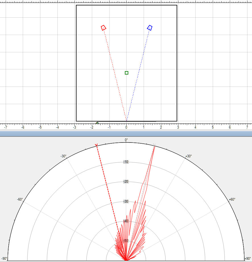

    Her ser du simulering av eget rom:
    Først, plottet av refleksjon ved ubehandlet vegg 10kHz
    Plott etter diffusering ved samme frekvens
    Til slutt en liten snutt fra mannen bak designet av min diffusor

    Som du ser av simuleringen dempes jo ikke 10kHz i lytteposisjon, snarere tvert i mot.
