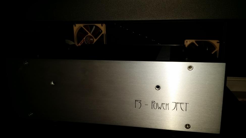

    Siden Reno fra Over dammen mener at f5 ligner min f3, så må jeg prøve. :) helt enormt bra service grad og engasjement i mailer fra de. :)
    ArildD
    24.06.2008
    1.369
    742
    Akershus
    22
    Da får det bli slik. Behold f3. Og bygge f5 iløpet av sommeren.
    Takk for hurtig svar, og positivt syn på bygge biten.
    Målingene og justeringer vet jeg må ta tiden til hjelp med.
    Jeg får slutte å tulle med hypex etc. Legge kr hvor det gjelder. :)

    Hei HEL.
    Nope, Tenkte ikke på deg mht min f3, j-fet fist watt.
    Men det reelle kravet bil industri hadde til transistorer som taklet power på korrekt måte, når de utviklet de fancy El motorene. Tror det var tesla som måtte ha j fet. Og derfor fikk Pass kloa i transistorer som ga oss "verdens beste" lyd.
    (til min smak)
    Og nei. Tror ikke jeg kommer til å selge. F3, da må jeg finne noe som er like bra, men sterkere.
    Xa30.5 vet jeg er bedre. Men for detaljert og avslørende for mitt nåværende anlegg. Fikk temmet den bra med audio valve eklipse pre, men kr spørsmål er desverre tema for meg som tilhører arbeiderklassen.
