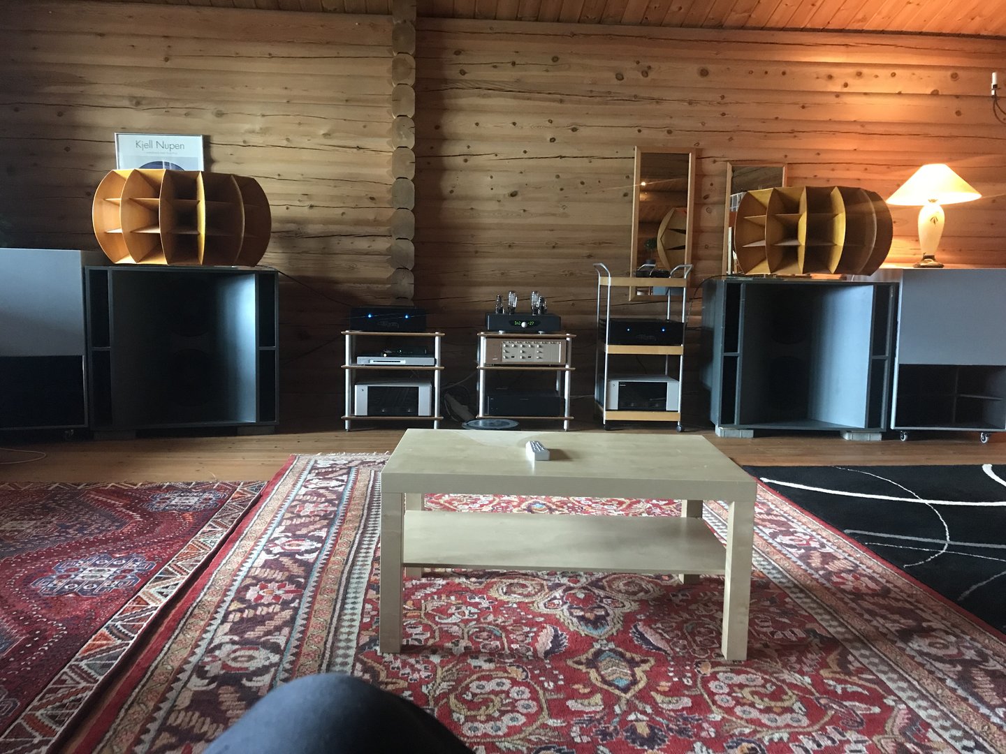

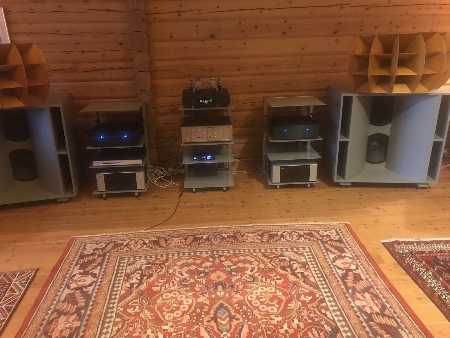

    Tok en sjans på ett par F4 i aktivt oppsett! Dette er det beste jeg har prøvet på mine Altec! Tyst, dynamisk og veldig mye rooooom! Åpenbart gain nokk fra Accuphase! dette spiller høyt… F4 er en problemløser i denne type oppsett.

    Har du Accuphase pre eller er det kun F-25 filteret som er fra Accuphase? I såfall så er det kilden FØR filteret som har nok gain. F-25 har ingen gain.

    Ja, det er helt vesentlig skal en bruke F4 som ren effektforsterler. Har hatt 2 stk. F4 her selv.
