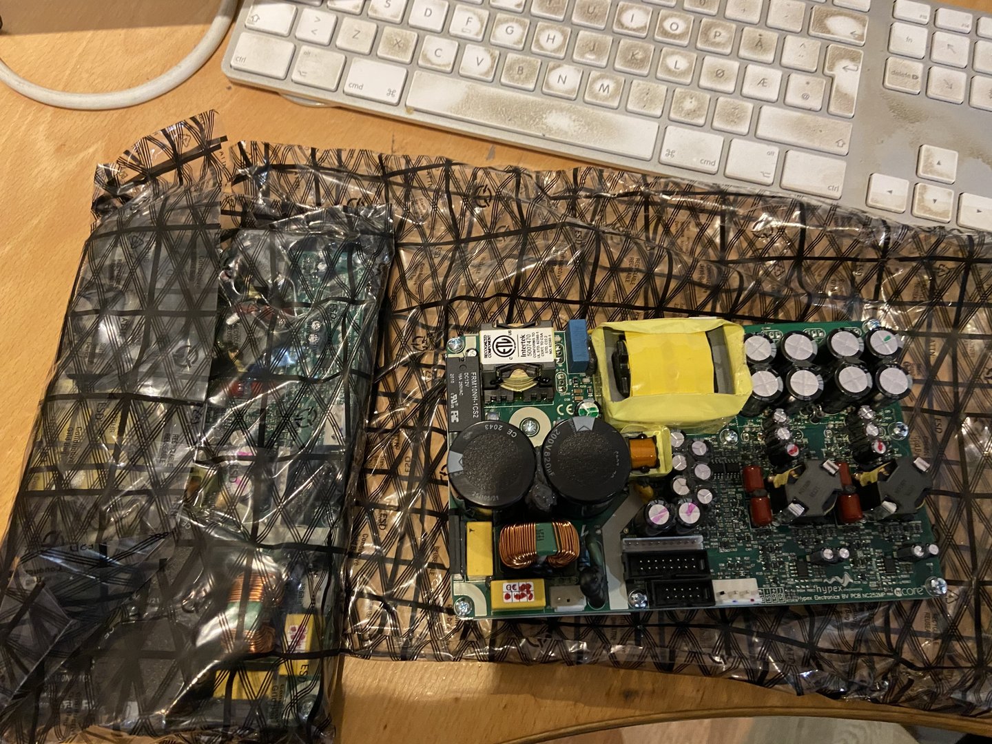

    Har nå vært på ebay og bestilt meg to stk Hypex nC252MP moduler Til em kurant pris. Sammen med de to nc400 som jeg allerede har, blir det komplett sett med nCore til å drive 6 kanaler aktivt.

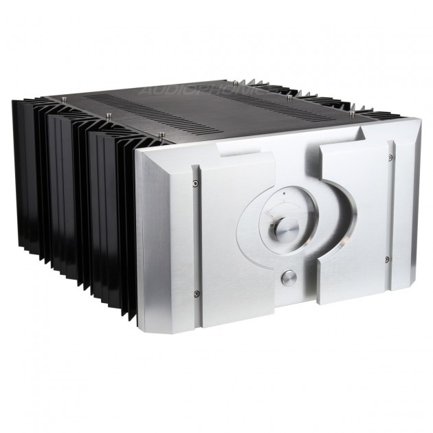

    En 3U Modushop Dissipante bør være nok kjøling (og plass).
    Det er veldig mye fine kabinetter ute på e-bukta, men mesteparten er forhåndsboret til strøm, to rca og 4 bananstikk. Det begrenser opplegget når jeg skal ha plass til 6-8 XLR og 4-6 speakon på bakplata.

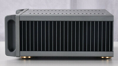

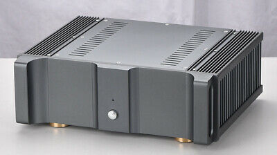

    Audiophonics selger en kabinett som er mer eller mindre en Pass-klon, som jeg synes er veldig lekkert. Ikke lagervare, så temmelig lang leveringstid.
    Vis vedlegget 702841
    Edit: Jeg har en begrensning - blank front.

    Denne Pass-klonen har jeg sett forskjellige plasser før, men nå glimrer den med sitt fravær. Det er nok akkurat samme produsenten av de på ebay/ali express som på Audiophinics, sp ihverfall påslaget sparer man.
    Denne kan vistnok leveres i ymse farger og andre huller, så den er interessant.

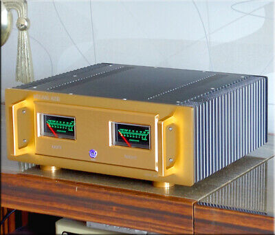

    Litt gull og vumeter hadde jo ikke vært av veien, men står ikke helt i stil

    Det ser ut som at det kan bli like billig å handle fra Audiophonics. Disse kabinettene koster $260 til $320 på Ali express, men så er frakta $200... På audiophinics kommer den seg på €360 inkl frakt til Norge. Moms og slikt kommer selvfølgelig på toppen

    Om jeg kjøper den fra Audiophonics, så slår de av fransk mva, før jeg må betale norsk mva. Du slipper dansk mva, men må betale den franske. Forskjellene blir små - det er frakten som utgjør, og fra Kina så ender man opp med nesten like mye i frakt som varens kostnad.
    Jeg skal være glad jeg ikke bygger en klon av Pass XA160 - det kabinettet koster $750 og tikker inn på 55kg, så frakten fra Kina kommer seg på $550...

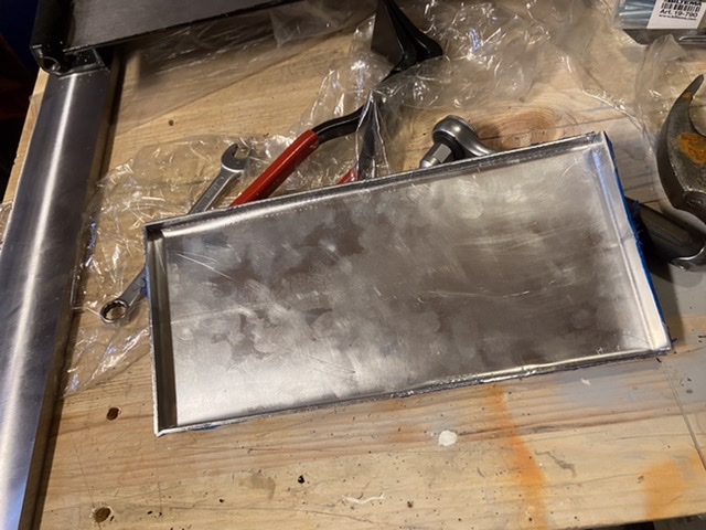

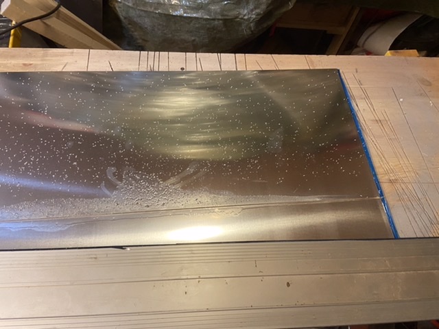

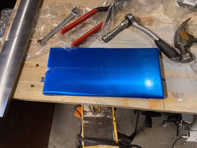

    Litt blikkenslagerarbeid på gang. Kjøpte meg en plateknekke på Feiltema, men den går i retur - fullstendig ubrukelig.
    Skjæring med dykksag funker fint
    Etter at plateknekka var prøvd og forkastet, ble det til å bruke skrustikka. De innbretta kantene blir ikke så fine, men det er ikke noe som vises etter at lokket kommer på

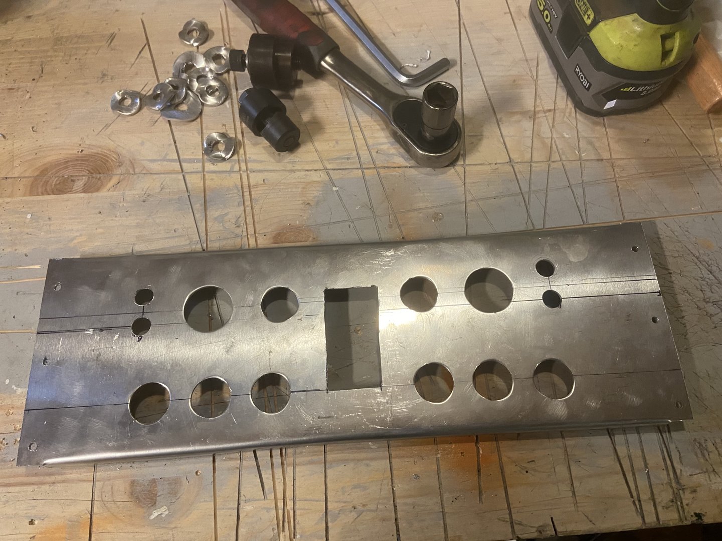

    Hull er tatt til alle pluggene - Ruko hullstanser var fine greier, gett...
    Plass til 2xSpeakon NL8, 2xSpeakon NL4, 2 sett skruterminaler, 6 xlr og en kombimodul med IEC-stikk, bryter og sikring.
    I morgen blir det tid for skruehull for alle Neutrik-kontaktene, og så litt puss og prepp for lakk.
    Vis vedlegget 718847
    Vis vedlegget 718848
    Vis vedlegget 718849
    Johan-Kr
    Finnes orntli knekkemaskin, og søylebor på BTV. Glenn fikse det så det bli pent.
