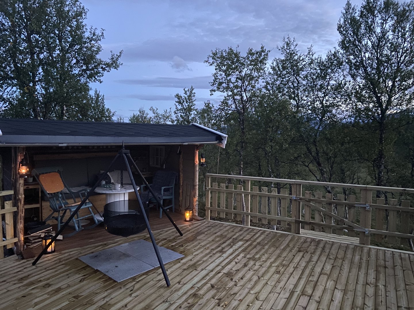

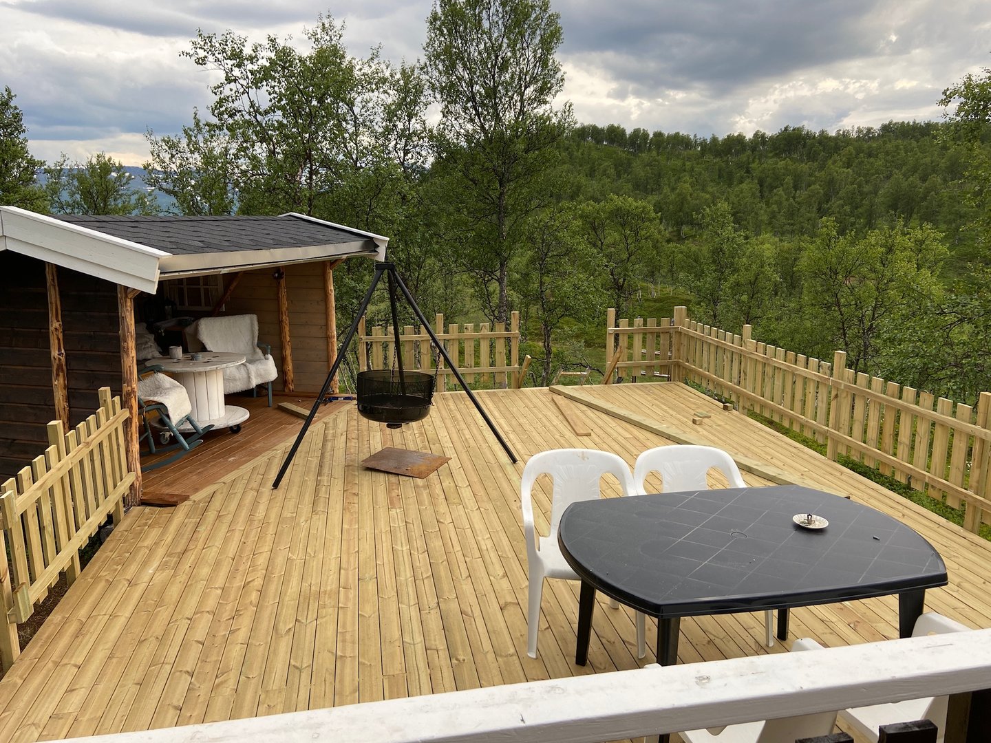

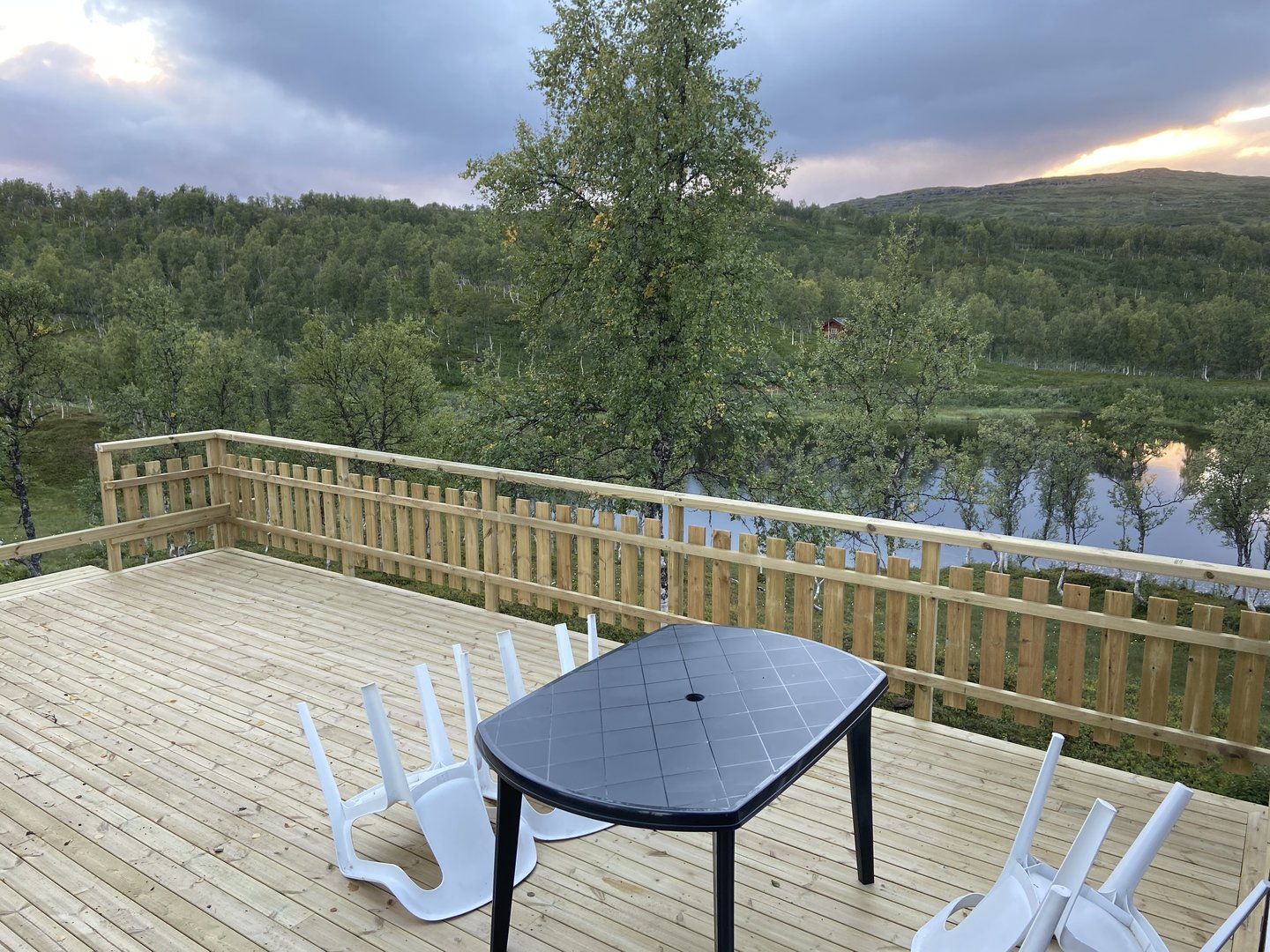

    Ikke noe å si på effektiviteten:) Dette ble ble bra :)

    Ble veldig fint, nå må du kjøpe understell til bålpanna.
    Veldig kjekt å kunne trille den rundt på verandaen, samtidig som du beskytter treverket mot glør. Har på min.
    Kan bli farlig varmt under de.

    Tenkte å lage ei DiY-løsning på understell her, men må få ferdig noen prosjekter først...
    Må ha en patent så man kan ankre opp hele saken. Har trekk til bålpanna, men der oppdaga vi at vinden fikk for godt tak, så skitten ble blåst over ende...

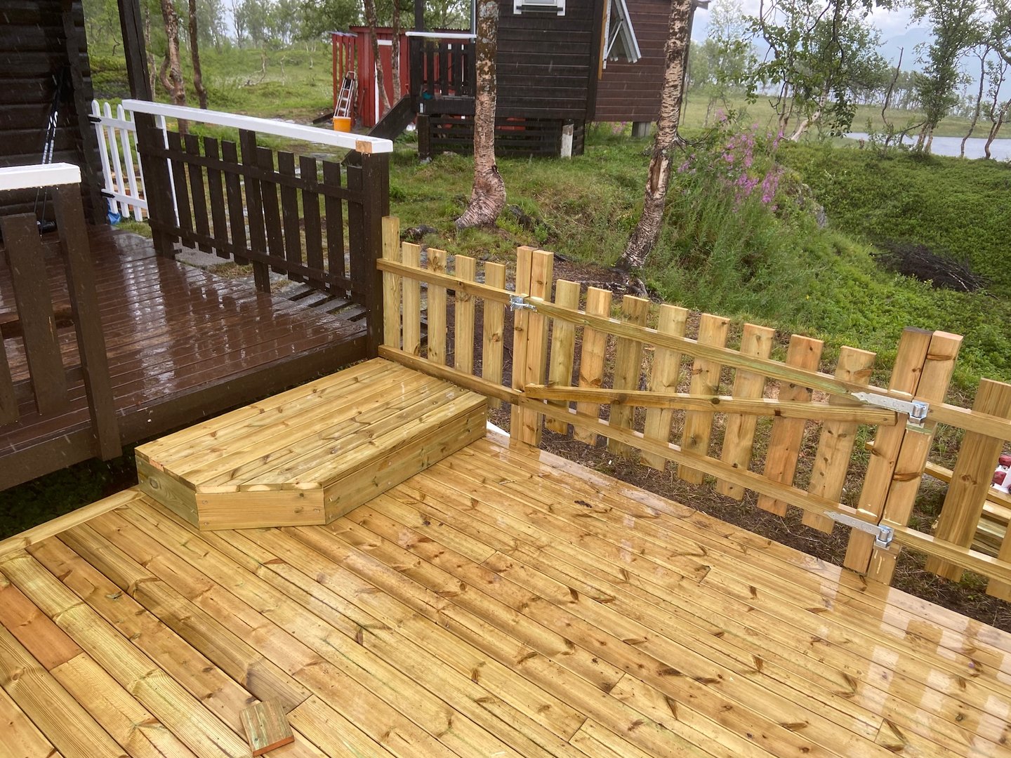

    Fått opp port og åpning inn til gammelverandaen, men de ble jo et helv. grisvær, så nå blir det innesysler resten av dagen.

    Ser en del ferdiglaga hageporter som veldig tydelig har skråstaget akkurat samme vei som denne.

    Hvis staget er skikkelig limt og skrudd går det fint, men fra gammelt av når ting knapt nok ble spikret, er det feil vei.
    Jeg personlig ville hatt det andre vei :)

    Det skrus og limes i hauet og ræva :LOL:
    5x80 skruer på ramma, og polyuretanlim i sammenføyningene.
    Stakittet er skrudd med 55mm skruer.

    Men det er dessverre feil, porten skal hvile på/ved nedre hengsel for att porten ikke skal sige.
    Da kommer trykket nederst hvor det er mest stødig.
    Men vi skal ikke lage kvalme av det, flott er det laget uansett.

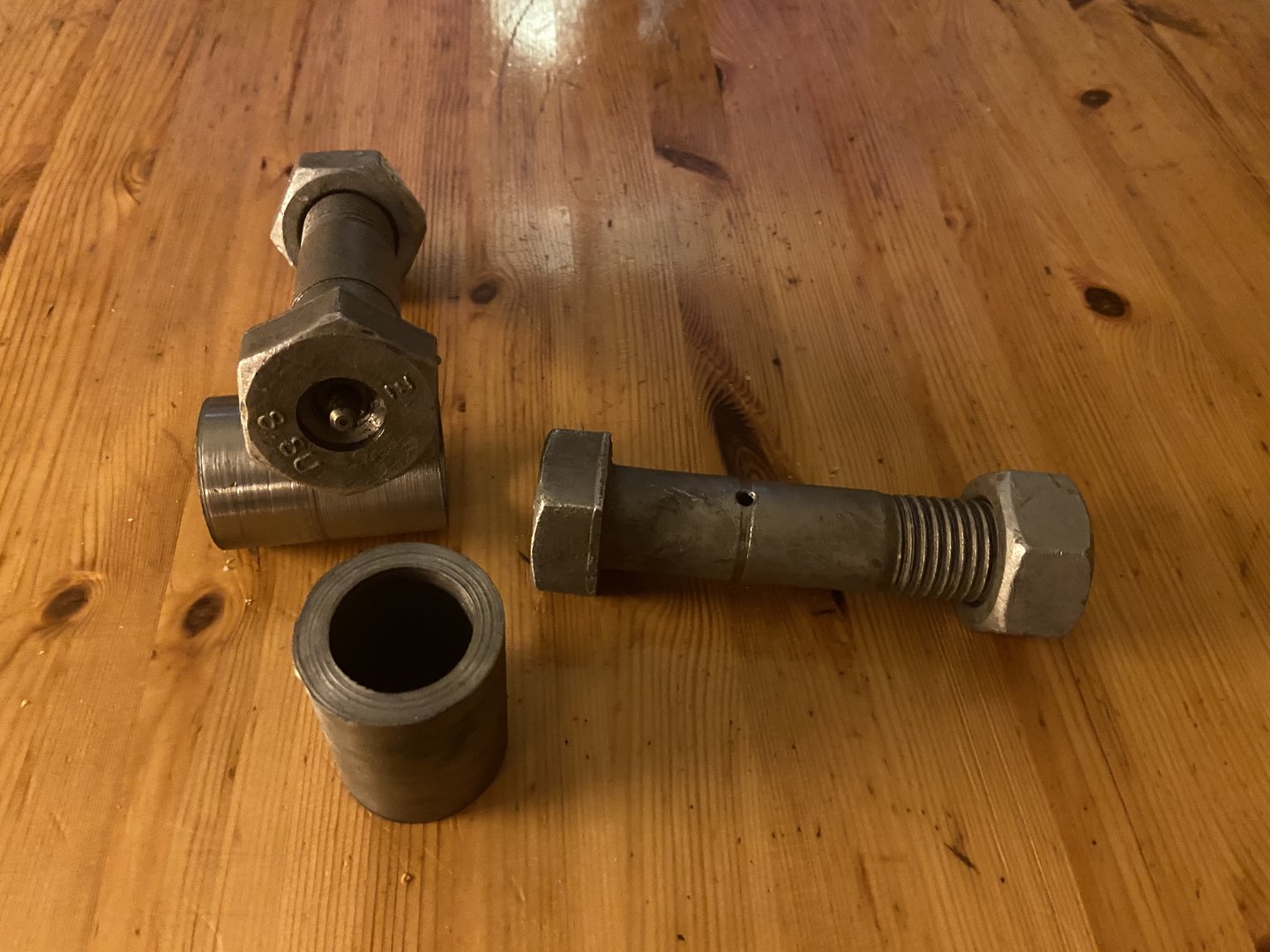

    Har vært en tur til og pusla med dreiebenken...
    Bolter og foringer for svingaksling. Boltene er boret opp og utstyrt med smørenippel. Forinngen er et enkelt glidelager.

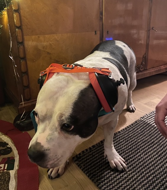

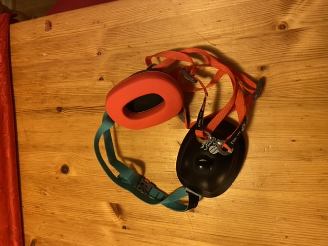

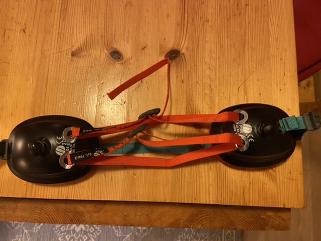

    Forsøk på å mekke hørselvern til hund. Disse man kan kjøpe har fått litt ymse omtale...
    Rett og slett to pakkstropper over hodet, og en under haka. Hørselvernet er et rimelig fra Biltema. På ene siden er det et feste som jeg kunne bruke til stropp.
    På den andre siden har jeg bøyd skiver som er limt på klokkene, som stroppene er tredd i.
    Prøve på...

    Nyttårsaften er desverre et helvete for mange hunder. Nå er det mindre raketter rundt der matmora holder til enn her i byen, men en rakett er nok til at hunden er pisse redd. Derav forsøket med hørselvern...

    Men den justerskruen på venstre klokke, er det for å balansere trykket ?? :unsure:
