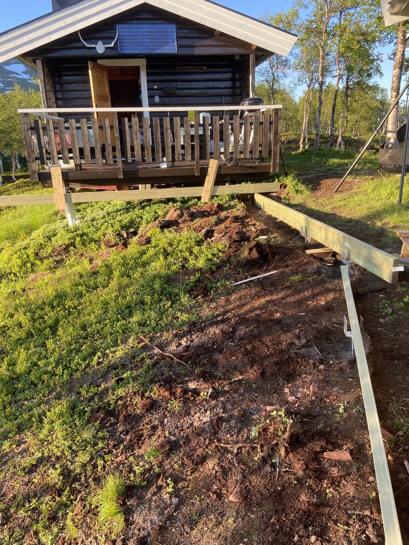

    Hadde gjort meg klar til å gyse fast første rekka med stolpesko, og så gikk pinadø fugepistolen til h... En tube ankermasse i dass.
    Backup-plan - hadde en boks med Heydi Rapid stående - den var forstenet.
    Har en ny fugepistol liggende nede I bygda, men det går med en time på tur/retur, så gidder ikke i kveld.

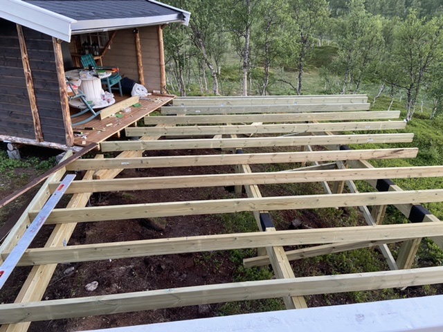

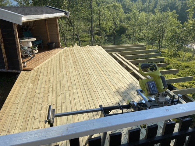

    Må senke ned 2x8 max for å få gulvet på ny terrasse i flukt med gulvet på gapahuken. I ene hjørnet i øverkant, kommer dette helt ned på berget, mens i nedkant blir det søyler. Baserer meg på søyler i dobbel 2x6, som festes i stolpesko som er satt rett i fjell.
    2x6 som «henger» under eksisterende veranda er der for å sette nivået på den siden. Det blir trapp ned fra eksisterende ver
    Bjelken nærmest er kun plassert der for å få stolpeskoene på linje. Det blir et avkuttet hjørne på terrassen, da gapahuken ikke er i linje med hytta. Hjørnet nærmest hytta ligger på linje med eksisternde terrasse.

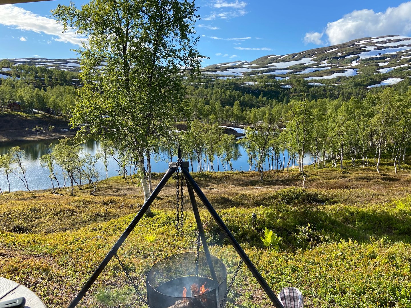

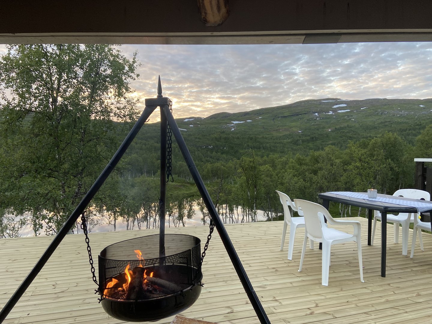

    Utsikten fra gapahuken. Den nye terrassen kommer foran her.

    Det er nok mere slik at vi ønsker å få litt bedre utnyttelse av tomta. Det er ikke så veldig mye flate områder der.
    Trappa til gapahuken ble f.eks. veldig bratt, så det er en reell fare for at en går hodestups i bålpanna om en er uforsiktig.

    Hvis det hadde vært mitt sted tror jeg at jeg hadde laget trinn ned fra eksisterende nivå til nytt nivå i hele lengden og ikke en liten trapp. Det blir litt mer åpent og man binder de to nivåene sammen. Kun en innputt i vurderingsprosessen :)

    Har vurdert det, men madammen vil ha bare trapp, så da blir det slik. En trapp i 4m bredde vil stjele to kvm terrasseplass, mens ei på 1m bredde, bare bruker 1/2.
    Planen er å lage en patent, slik at jeg kan stikke dekslene til gapahuken under eksisterende terrasse, så de ligger på et oppheng.

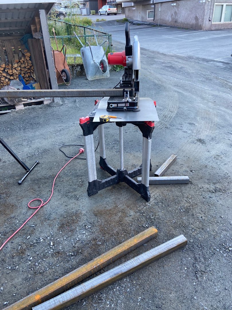

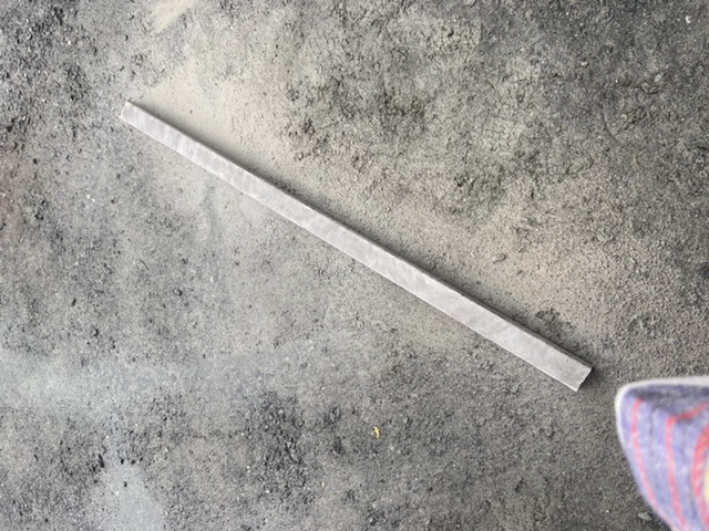

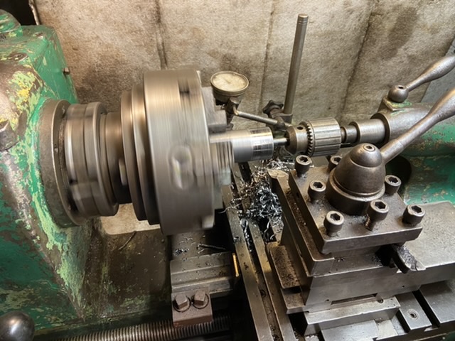

    Mere ting på gang, som jeg ikke har prøvd på før... Nå: Metallsløyd...
    Handla metal
    Renska metall

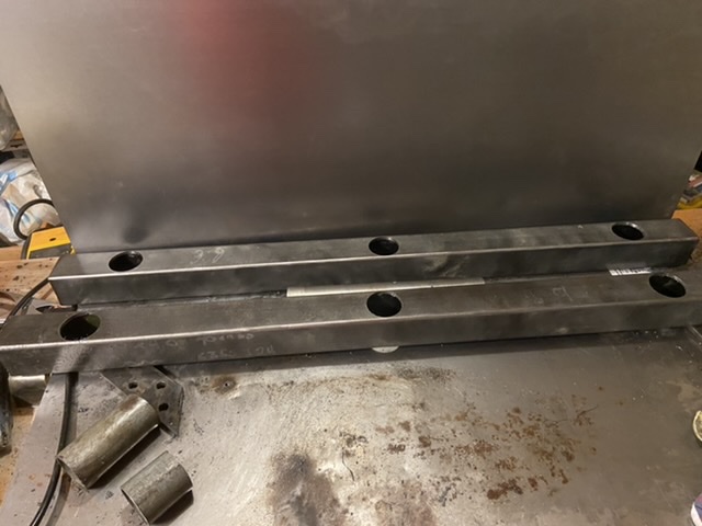

    Dele opp
    Hull må til
    Mekke glidelager
    Noe mere deler

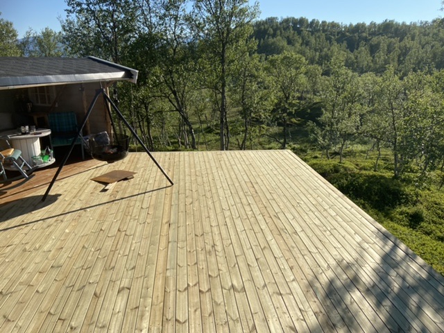

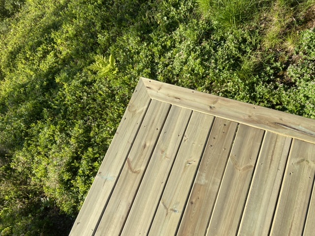

    Tilbake til snekringa
    Gapahuken som står litt på skrå i forhold til hytta lager litt krøkkete arbeid, men det går seg til.

    Kjekt å se at du har tilgang på dreiebenk.. 😉

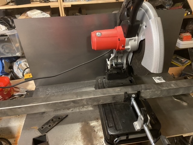

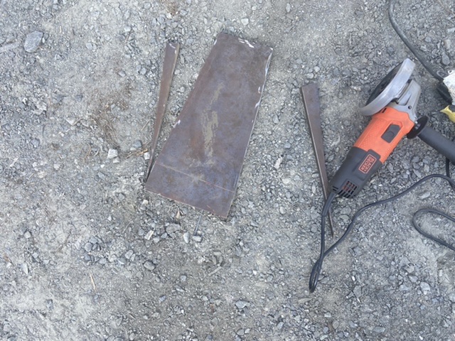

    Kapping av deler
    Veldig kjekk, disse hulprofilene. 30mm passer i 40mm, som passer i 50mm, som passer i 60mm - osv
