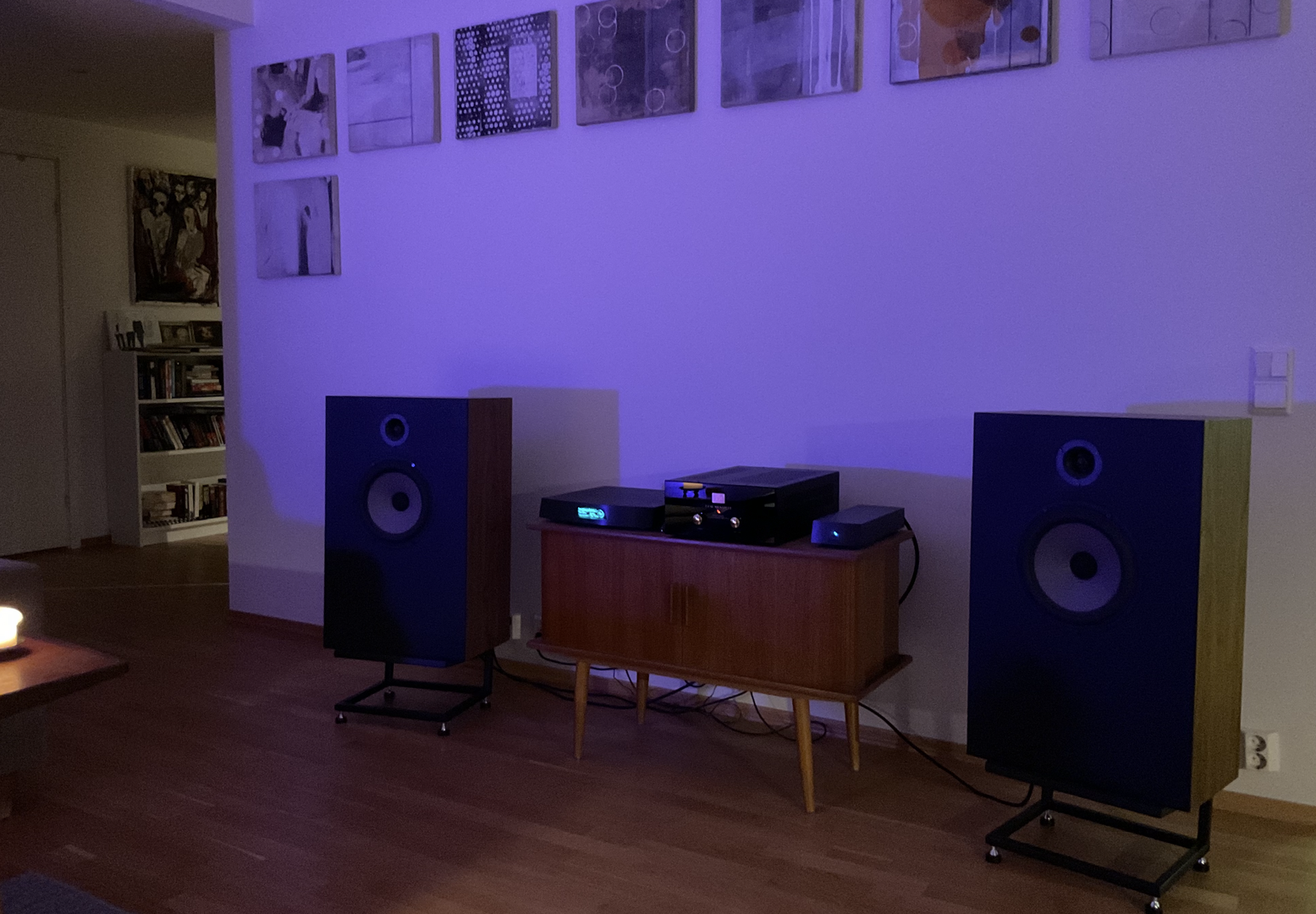

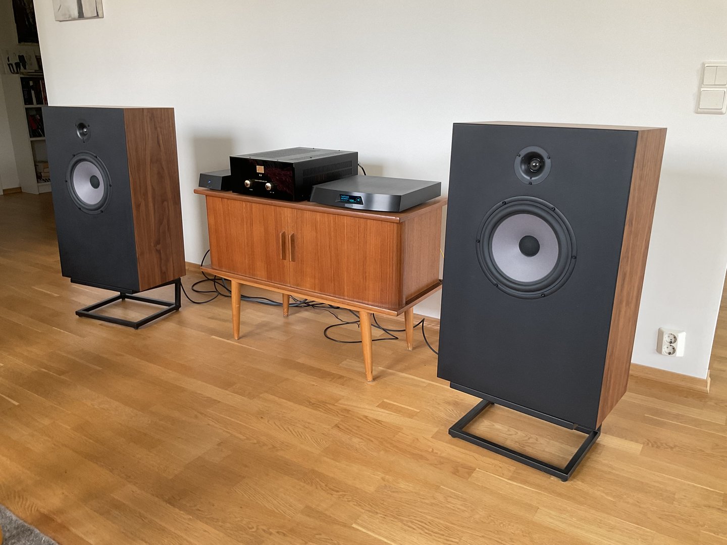

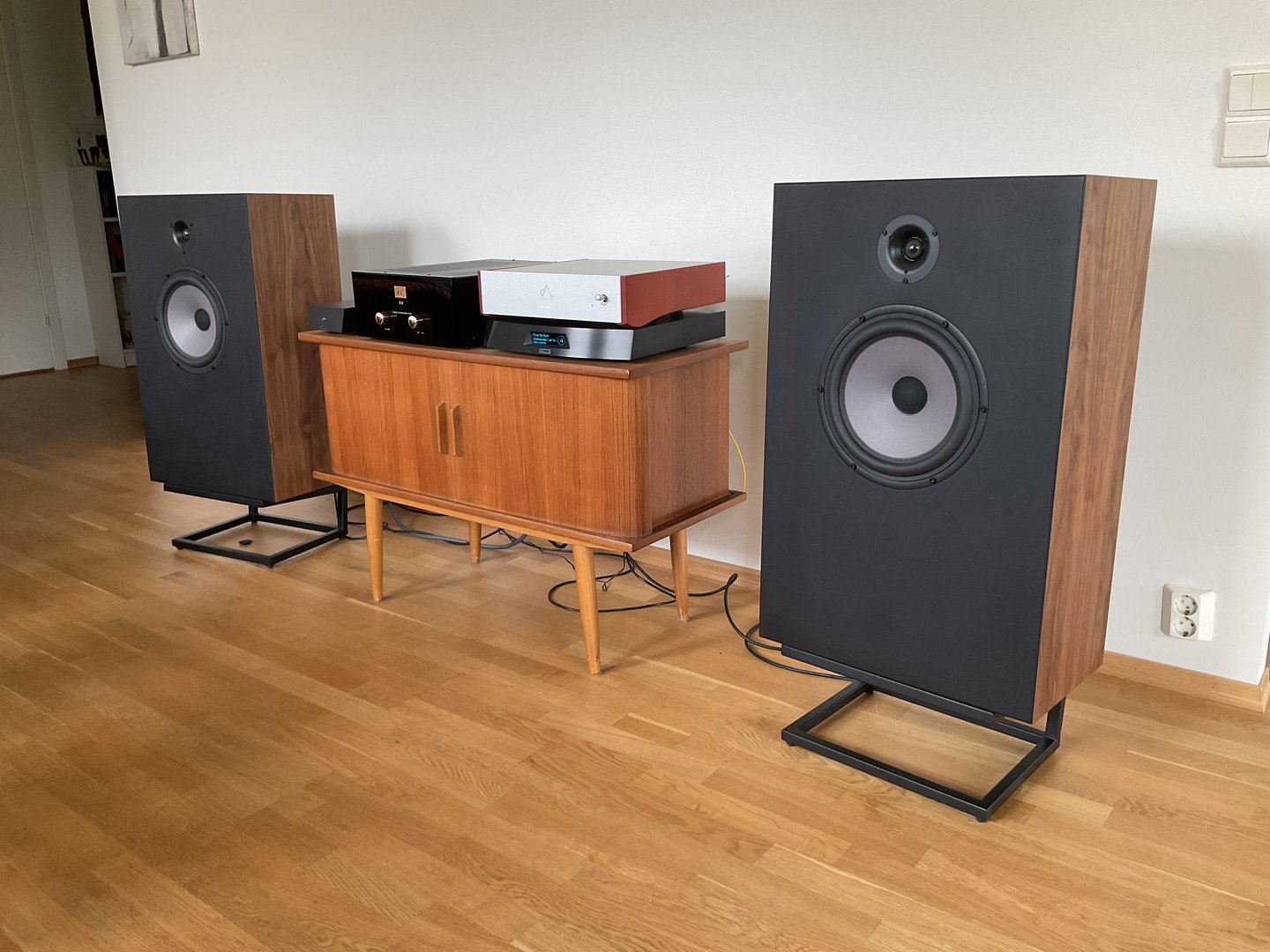

    Da er Fantorangene tilbake fra vellykket behandlingsopphold på Lena.
    Nytt delefilter og mulighet til å justere diskant.
    Kanskje konstruktørene vil si noe mer om det tekniske.
    Har tatt meg den frihet å prøve andre stativer.
    Bruker de i åpen stue/kjøkken/gang - ca. 50 m2.
    Har hatt mye rart gjennom tidene. I mine ører tror jeg dette må være helt på topp.
    Og så er det i tillegg til lyden lekkert håndverk og design.

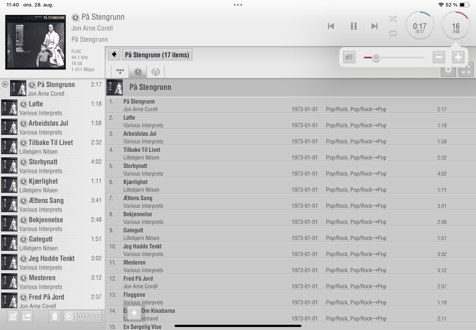

    Spiller mye forskjellig musikk. Som eks. viser.
    Særlig På Stengrunn låter veldig bra.
    xerxes
    08.01.2005
    15.210
    11.923
    Holmestrand
    Særlig På Stengrunn låter veldig bra. Vis vedlegget 1051448 Vis vedlegget 1051449 Vis vedlegget 1051450 Vis vedlegget 1051451 Vis vedlegget 1051452

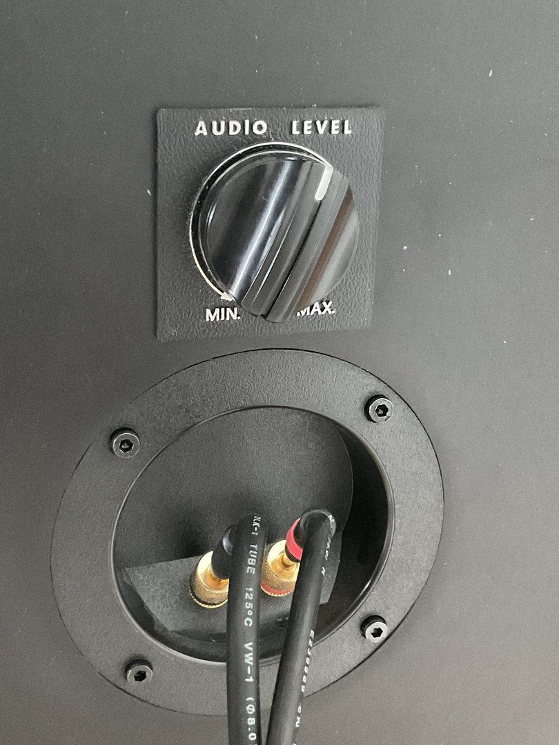

    Bare herlig at justeringene som ble utført etter RES' review faller i smak !
    Årsaken til Fantorangene måtte til Lena for nytt hjerte var at Øyvind helst ville ta ut bassene selv idet de sitter rimelig tight.
    Dette er altså "Hortenserne" med det nyeste delefilteret, det samme som i "Fantorang JBL-look", men altså med pot-meter istedet for motstander.
    Erfaring hittil er at noen vil ha diskanten ørliten grann opp eller et knepp ned - alt ettersom lytteavstand, stue, preferanser etc varierer.
    Etter at mange ører har absorbert lyden av disse er erfaringen nettopp at det er her slaget står.
    Du vil jo gjerne salte maten selv :)
    Fantorangene kan nå leveres med enten Morel-diskanten eller den mer påkostede Seas T35 i Jantsen waveguide.
    Har pinlig lyst på denne selv, men "to-do"- køen vokser 🥵

    De ble virkelig helt supre nå, med nytt og oppgradert filter🎵🎶😃.
    Prøvde de både på Gato kl D og McIntosh Mc275 og det var bare helt nydelig med dem begge👌🏽, så disse virker altspisende.
    "Mandag" tar forøvrig også imot lyttebesøk hvis det er noen i Osloområdet som er nysgjerrige på dem.

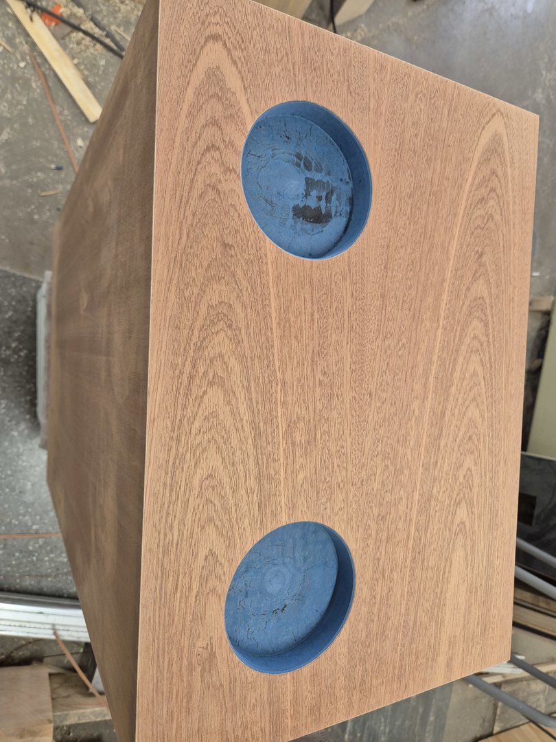

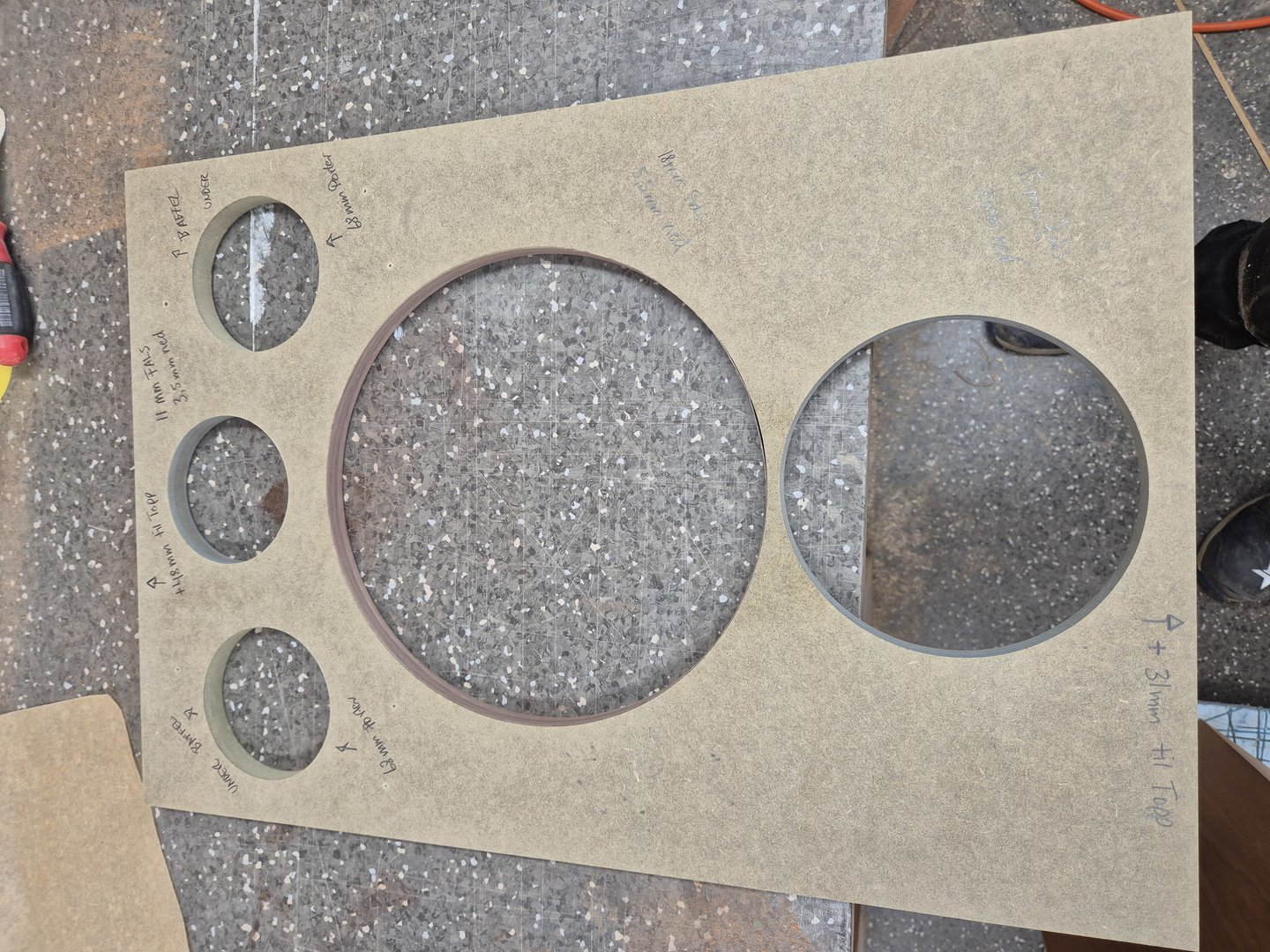

    Vel overstått påske alle sammen🐣😊,
    Selv om påsken for det meste har bestått av rolige og sosiale stunder, har jeg allikevel vært flere økter i snekkerbua og jobbet med enda et par FantOrang Divorced.
    Filterverdiene som vi endte opp med i "mandag" sine Fantoranger syntes vi låt optimalt, så da kjøres det en tro kopi av de filterne i disse også🎵🎶.
    Siden de skal fineres så brukes en god mix av blå og svart forescolor mdf.
    Gorillatape fungerer utmerket som tvinger👌🏽.
    45° på alle kanter.
    Denne gangen lager jeg kassene 18mm dypere for å kompensere for dbl baffel. (19mm forescolor+18mm baltisk bjørk)
    2mm bitumenplater på alle vegger forutenom baffel. En avstiver mellom diskant og bass og en rett under basselement.
    Hullplater med bitumenplater limes på sider og topp for å skape en "dødere" kasse.
    12mm filtplater limes overalt. Husk å spare igjen ca 20mm for nedsenket baffel.
    Legger ei saftig larve med tec7 på nedkant og PU-lim på gjæringa. (Fuktes først lett med vann for at PU får de beste betingelser).
    Sliper av vokshinne og alt limsøl før finér skal på plass😃
    Disse vil kles i samme finér som Bendit's. Sapelimahogney blir utrolig flott og dyp brun med olje..
    Standard hvitt trelim rulles på både finér og kasser, som lufttørker i ca 15-20 min før de legges på og "strykes fast".
    ParttimeDIY
    15.11.2022
    537
    899
    Brøttum
    Blir det Rubio olje på disse? Er det i så fall mulig å få kikke på de med olja på? Må ta et valg av bladfiner på kardioidene mine også. :unsure:
    inselwind
    Hobbyselger
    05.05.2012
    2.277
    13.823
    Toten

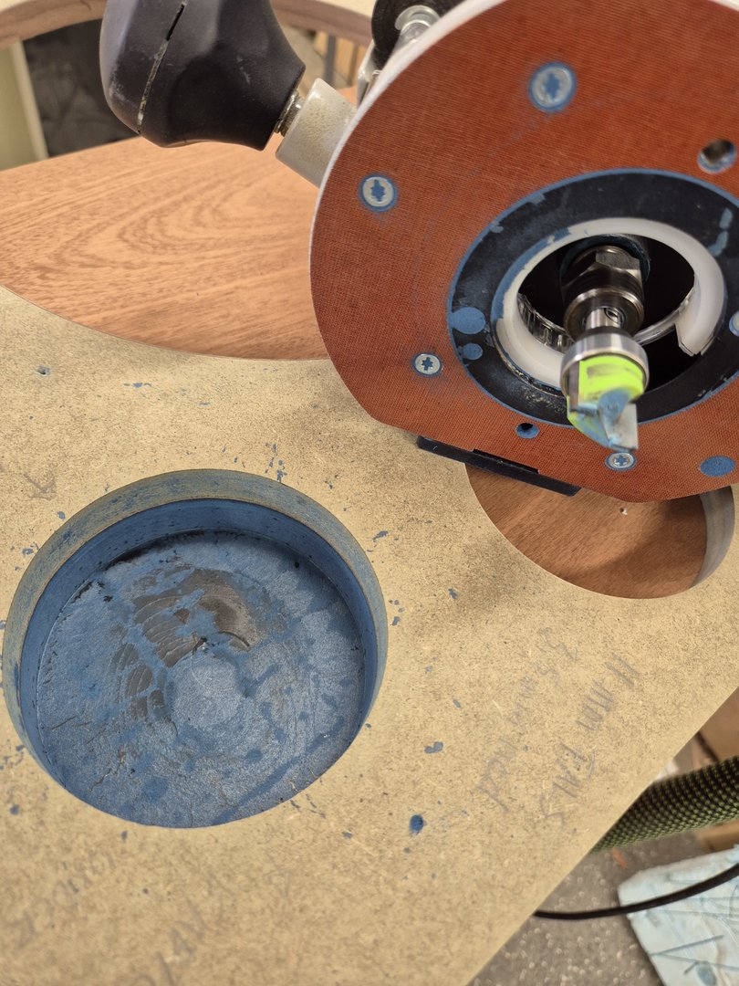

    En litt halvrotete fellesmal for original versjonen og kombinert med T35 i Jantzen sin waveguide og etpar porter..
    Så lenge jeg forstår den så er alt vel🤓
    Freser meg igjennom mdf slik at bare bitumenplater står igjen. Bitumen og filt skjærer jeg igjennom med en skarp teppekniv.
    Portene freses ut i bunn, relativt nærme baffel slik at dobbel glava 5cm og delefilterboks enkelt kan plasseres bak dem.
    18mm baltisk bjørk x-finér + 19mm forescolor + 1mm decoflex sørger for en fin baffel.
    Justerer meg ca 3 og 3mm nedover når hullene freses ut. Med støvsugeren tilkoblet så blir nærmest all støv med i posen.
    Ble selvfølgelig litt støv som kom med ned i kassen v gjennomfresing, men etter en kjapp svarv så ser filten like fin ut.
    Dekker fortløpende over med en "propp" slik at kassene blir mest mulig støvfrie v ytterligere bearbeiding.
    Morellene passer som støpt🍒🎵🎶
    Tadda🥳😊...
    De er kun grovpusset på alle kanter, så tar jeg finpussen etter at jeg har snekret understell til dem.
    Gleder meg veldig til helga for å se hvordan de skifter farge når de oljes🤩
