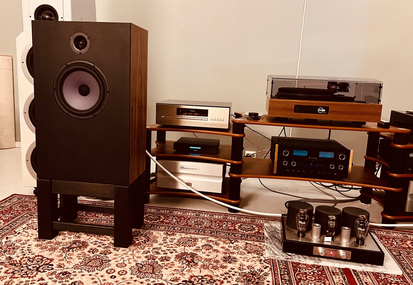

    Da står de her i Ski og traller om du vil lytte/kikke/kjøpe 🎶🎶
    De har fått noen timer med Bryston SS, men nå varmes vi av to 300b rør :)
    Fredag prøver vi oss med åtte EL84 rør :)
    Vis vedlegget 969939
    den Trafomatic evoen der er en underdog av betalbare 300b integrerte og ,og de Orangene der ser unektelig fete ut :love: 🎶 :coffee:

    Takk Jørgen og Hertugen for god kaffe , hyggelig prat og omvisning av spennende produkter. Likte særdeles godt Mcintosh-tuneren med sine 14 smårør🥰 og mahognykasse som sårt hadde trengt litt tlc..
    Et ikon og Kunstverk fra 1960-åra😇🎵🎶
    Hos meg ble det vekslet imellom Cayin CS-845A, Mcintosh mc275 og Accuphase A-48. Syntes de alle er gode makkere, men i mine ører trekker Cayin det lengste strået med sine 2×24w (845b, 300b og 6sn7)🎵🎶.

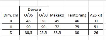

    Vedr. tidligere spm om dim. på variantene (avrundede tall):
    Vis vedlegget 970403
    Fantorangen er vel rundt 80 liter. Svær kasse er topp mtp letbeint og dyp bass. Bred baffel gir etterlengtet kropp i grunntonen i vokal etc. Det skjer utrolig mye viktig rundt middle C, altså nøkkelhullet under pianoets C 261 Hz. A er 440 Hz (c d e f g a h c). Lisa gikk til skolen går fra C til A. Her mener jeg på generelt grunnlag at absolutt alle kjøpehøyttalere feiler. Så hurra for bred baffel.
    A26 får 130 liter som forslag i Winisd. Med 150 liter får jeg 27 Hz 🤭

    BeetleBug
    30.06.2009
    7.676
    16.546
    Sørlandet

    Så jeg utfordrer herved Team Mjøsa og sender gjerne et par waveguides i posten.
    FantOrangen er ca 75 liter når du regner innvendige mål og trekker fra avstivere. Tror dypere avtsemming fort kan bli mindre spretten.

    Med mindre kasse kontra 0/96 så vil bassen bli strammere men ikke like dyp eller hva er egentlig forskjellen og hvorfor dere har gjort det slik ? Bare nyskjerrig på disse kontra de originale 0/96 👍

    Diskanten Morel CAT378 er vel valgt på grunn av at det er det som trolig er brukt i Orangutan 0/96?
    DeVore O/96 har CAT378 diskant og den gjør en alldeles glimrende jobb. Seas elementet i DeVore har også en større magnet og en annen faseplugg sammenliknet med elementet som er å få i butikk og som er benyttet Fantorang. 0/96 har også ulik lengde på bassportene og en helt rå finish på kabinettene. Jeg digger også at dem har Cardas terminalene på undersiden. Cardas intern kabling har dem også.
    @amason: Jeg har ikke tatt hensyn til originalen slik sett, ønsket en litt "strammere" bass, og valgte "in-between". For lavt kan fort bli pløsete.
