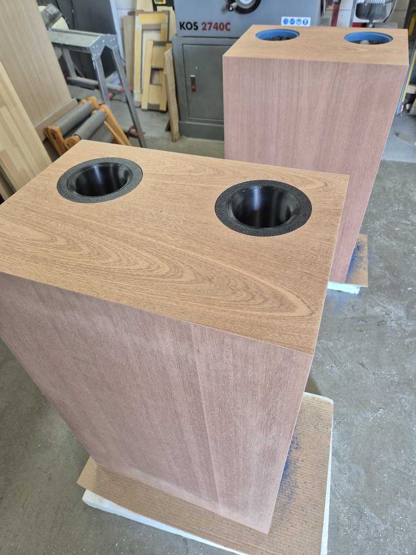

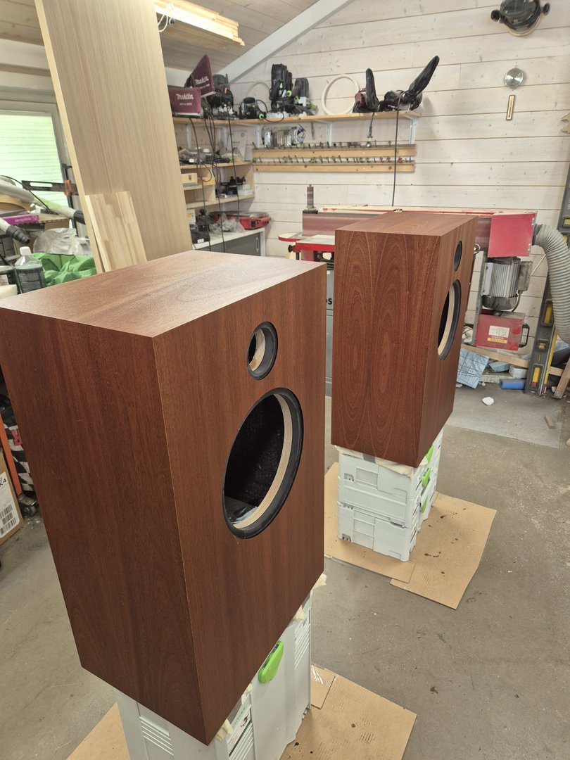

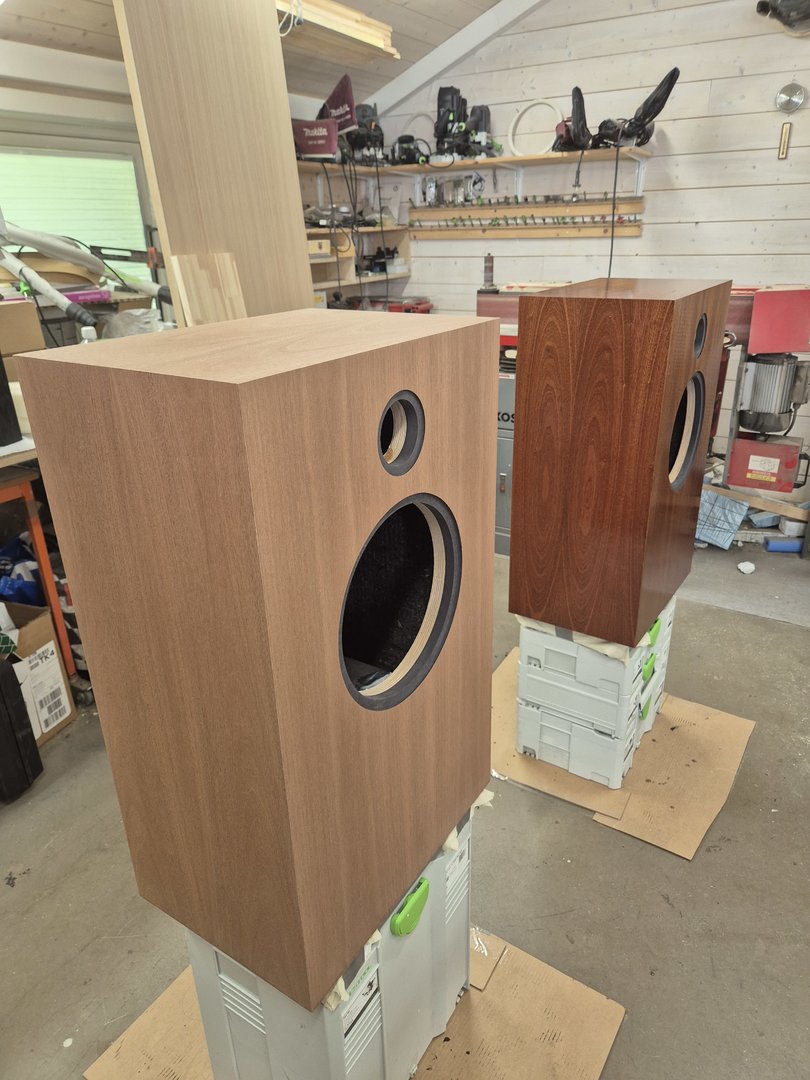

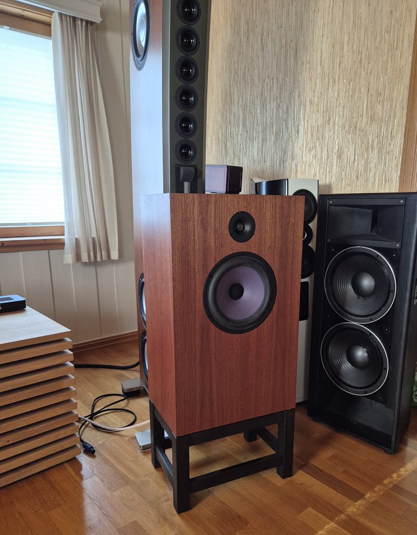

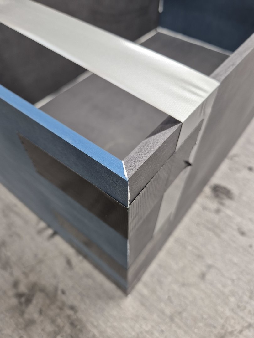

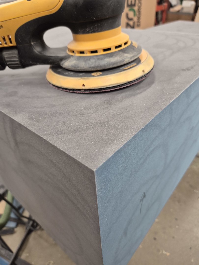

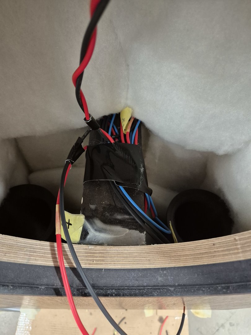

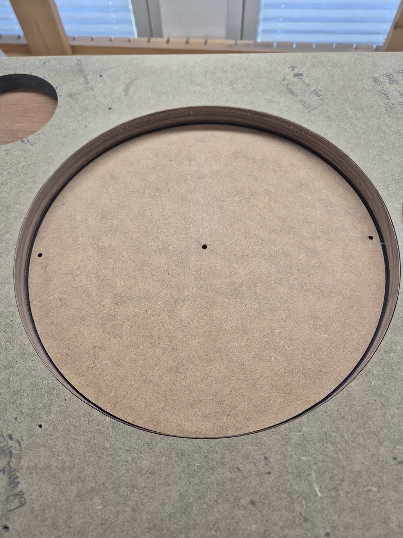

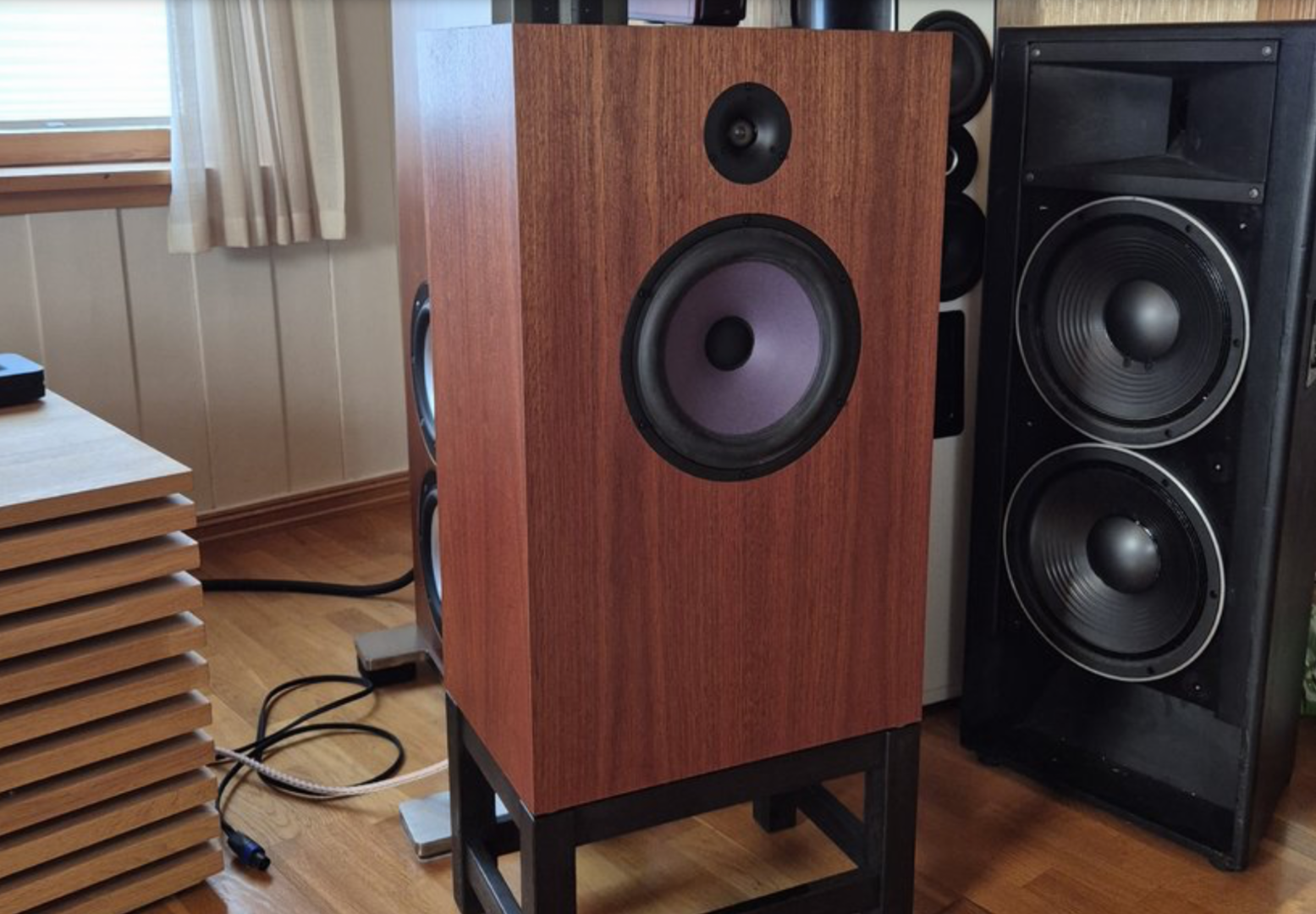

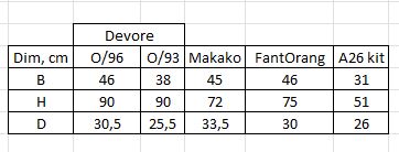

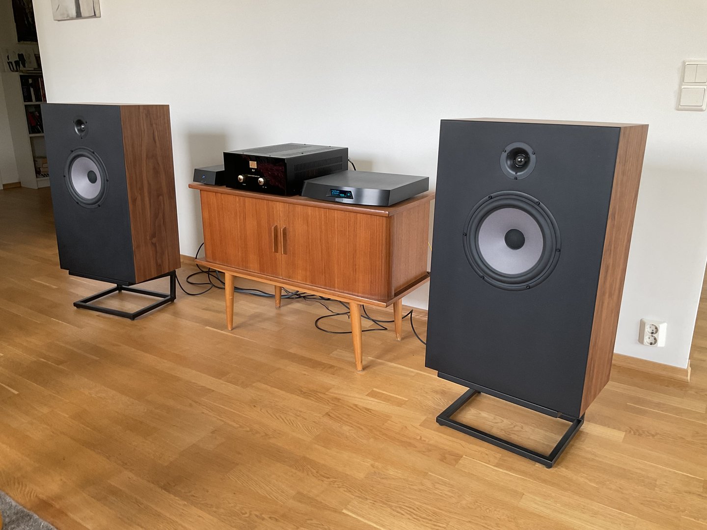

    Vi fant det riktig å samle opp biter av Fantorangen til en byggetråd.
    Inspirasjonen fikk vi på Hortenmessa i 2022 hvor vi stoppet opp ved Devore, her var det noe spesielt vi bet oss merke i: Ukomplisert og fengende musikalitet.
    Ikke perfekt (ingen høyttaler er det), men" vil lytte en time til"-type.
    Kunne vi lage noe lignende? Nå er det endel "kloner" ute på nettet allerede, men vi ville gjøre egen erfaring.
    Som så mye annet ble ideen lagt på hylla før den raste ned igjen, i utide ;-)
    Litt tørre fakta:

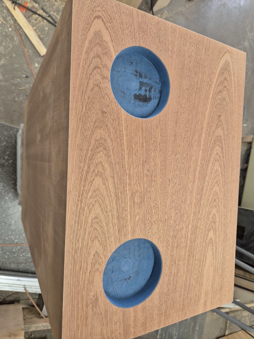

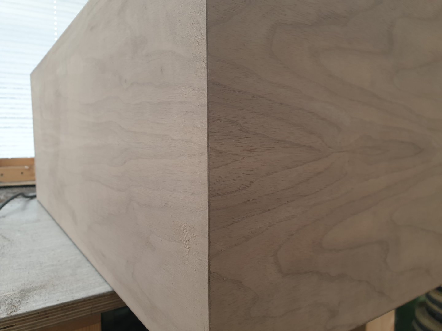

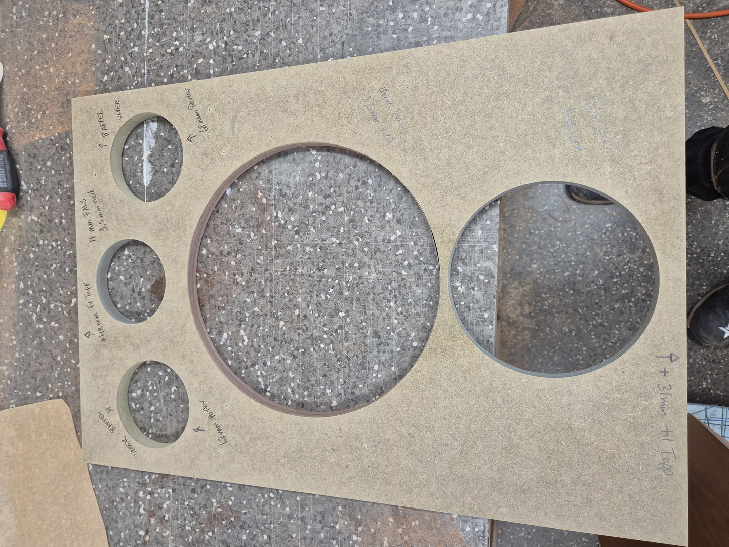

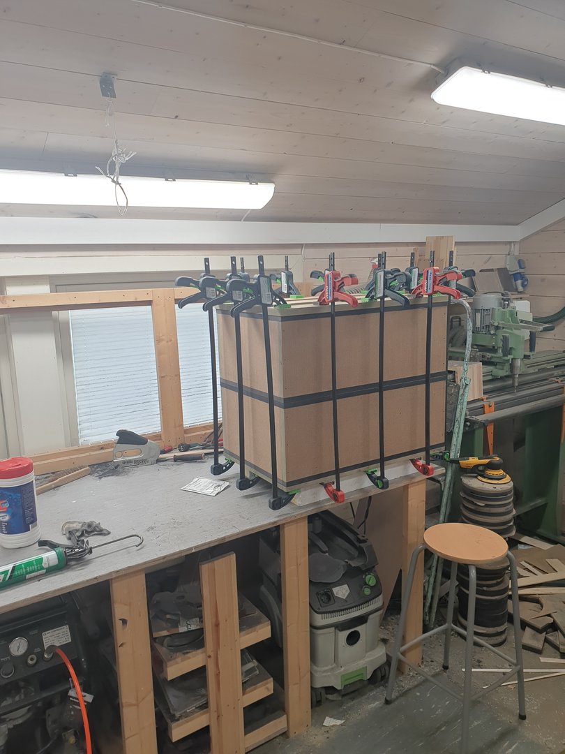

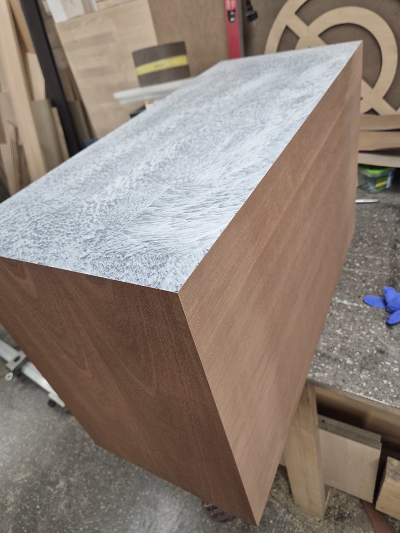

    Materiale: 22mm vannfast MDF.

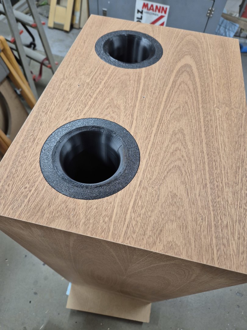

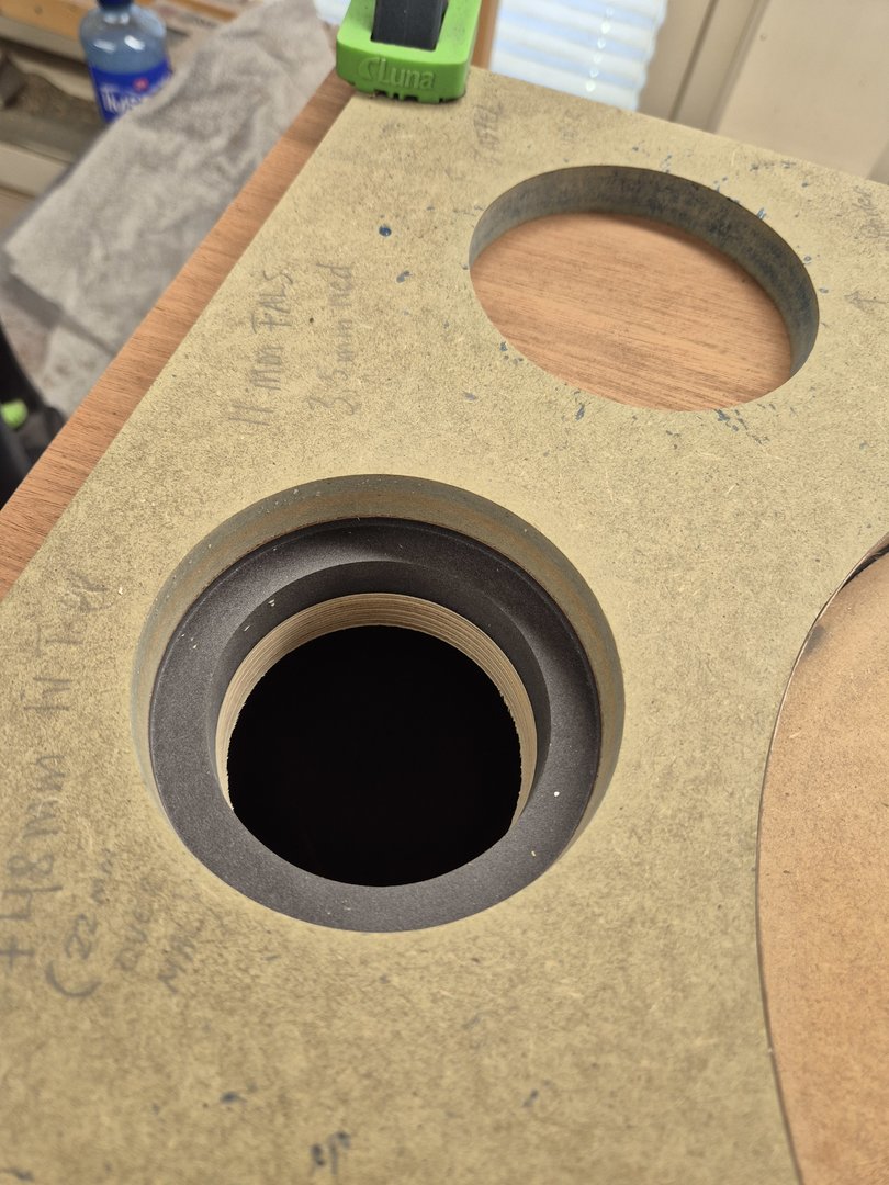

    Dim: Innvendige mål er 42 x 70 x 25,5 cm, dvs ca 75 liter.

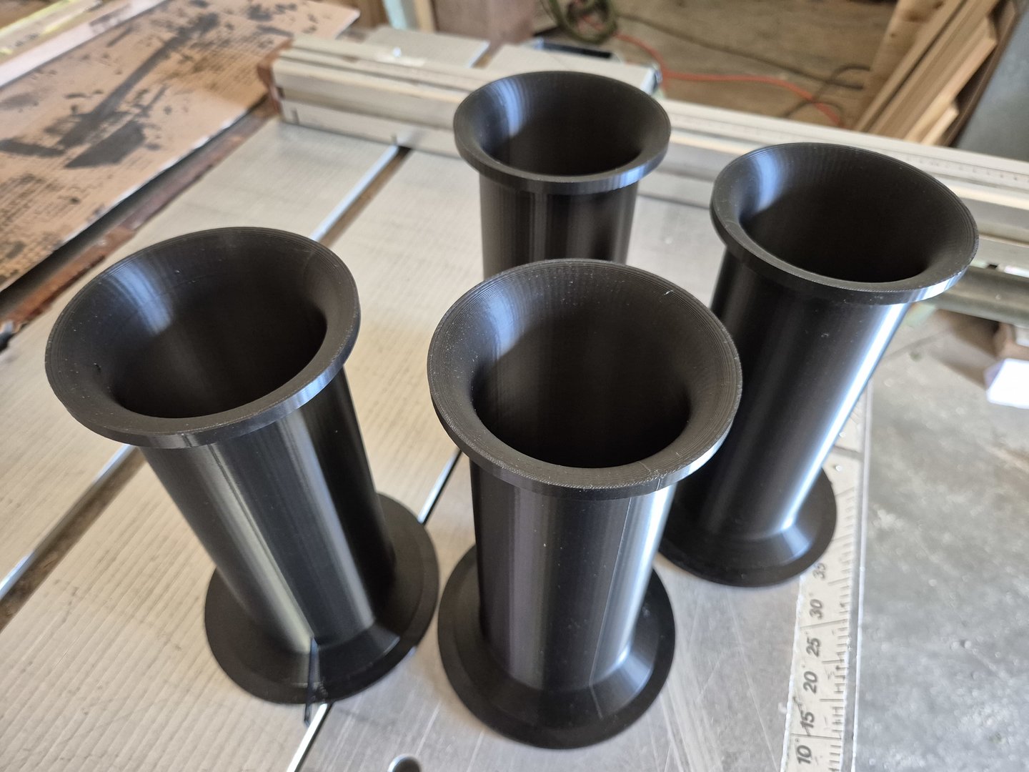

    2 porter ø75 x 190mm, praktisk avstemming havner midt på 30-tallet.

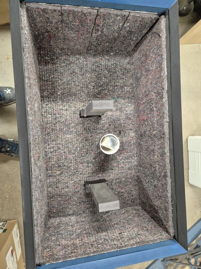

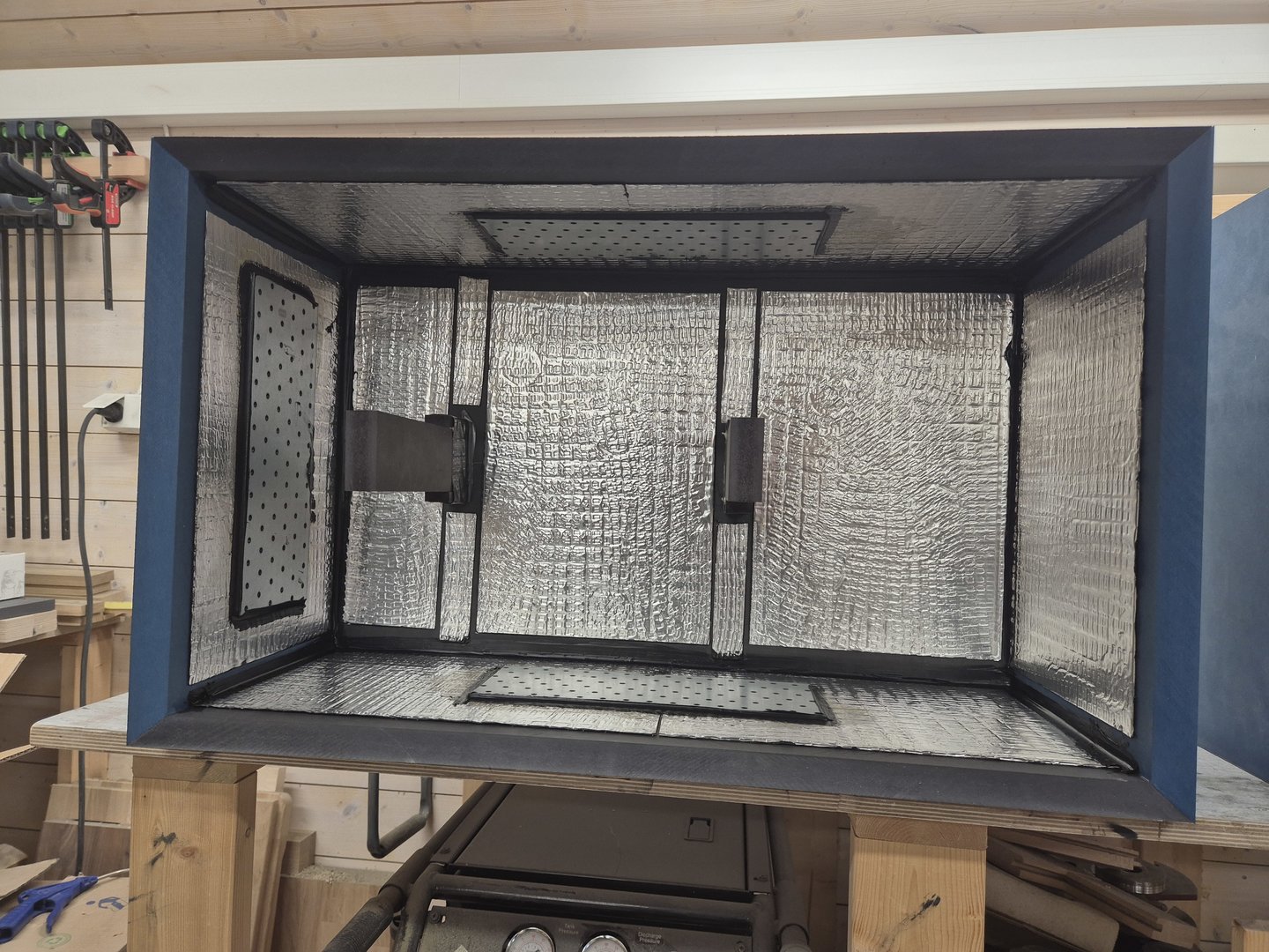

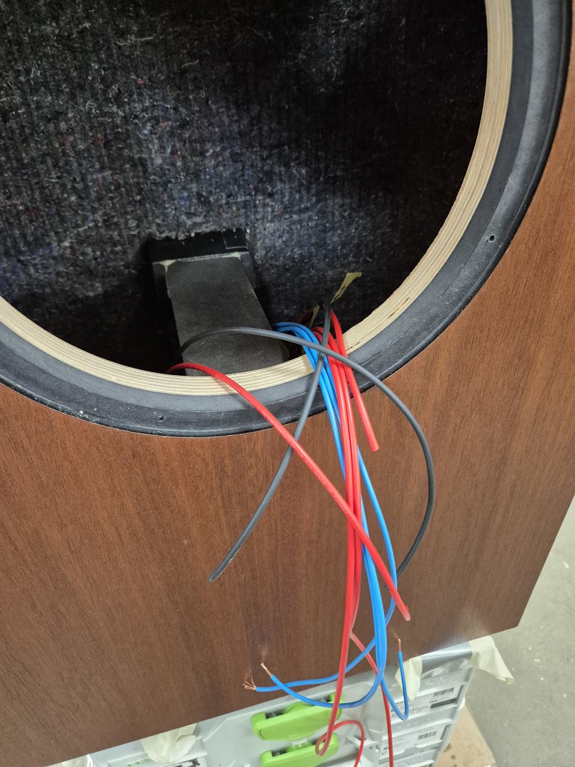

    Innvendig demping: Innvendige flater dempet med butyl/alu-folie.

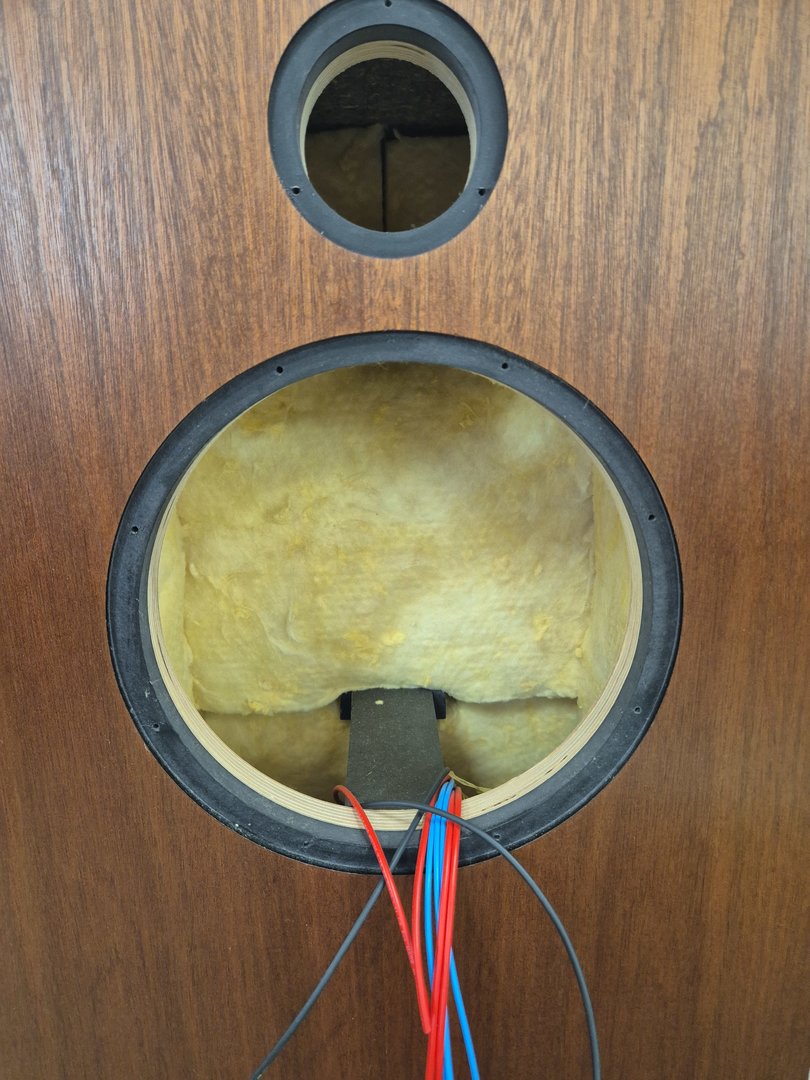

    2 lag 50mm Glava på bakplate, ellers 1 lag på øvrige flater.
    Glava er dekket med tynt stoff for å hindre løse fiber inne i kabinettet.
    Det er en 22mm x 10cm avstiver mellom front og bakplate rett under bassen.

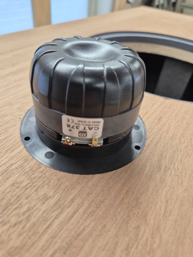

    Elementer er helt standard Seas A26 og Morel CAT378.

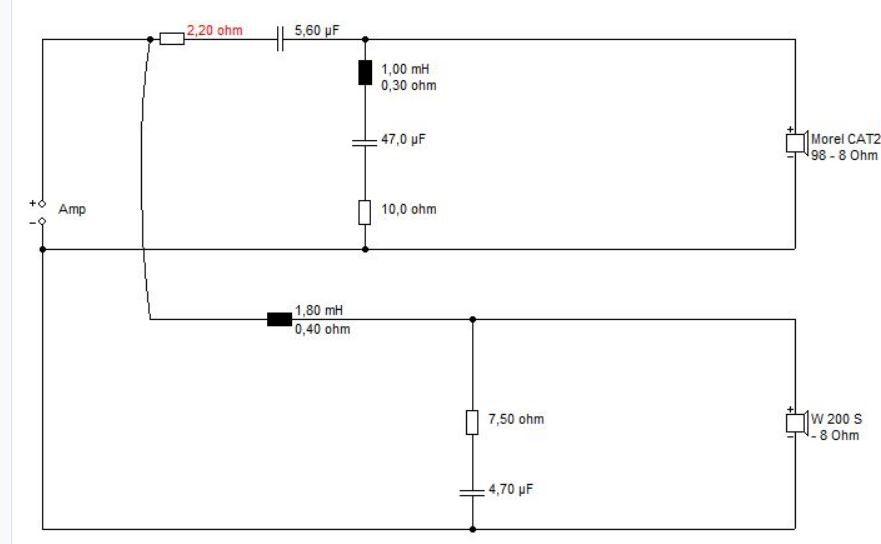

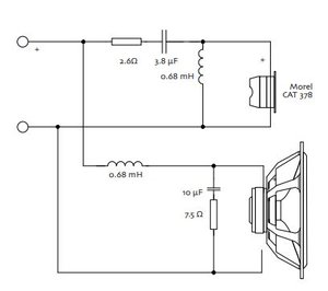

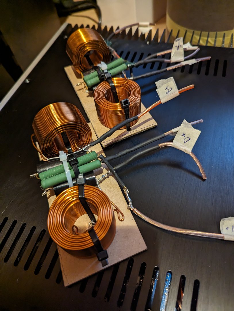

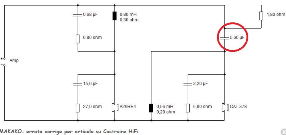

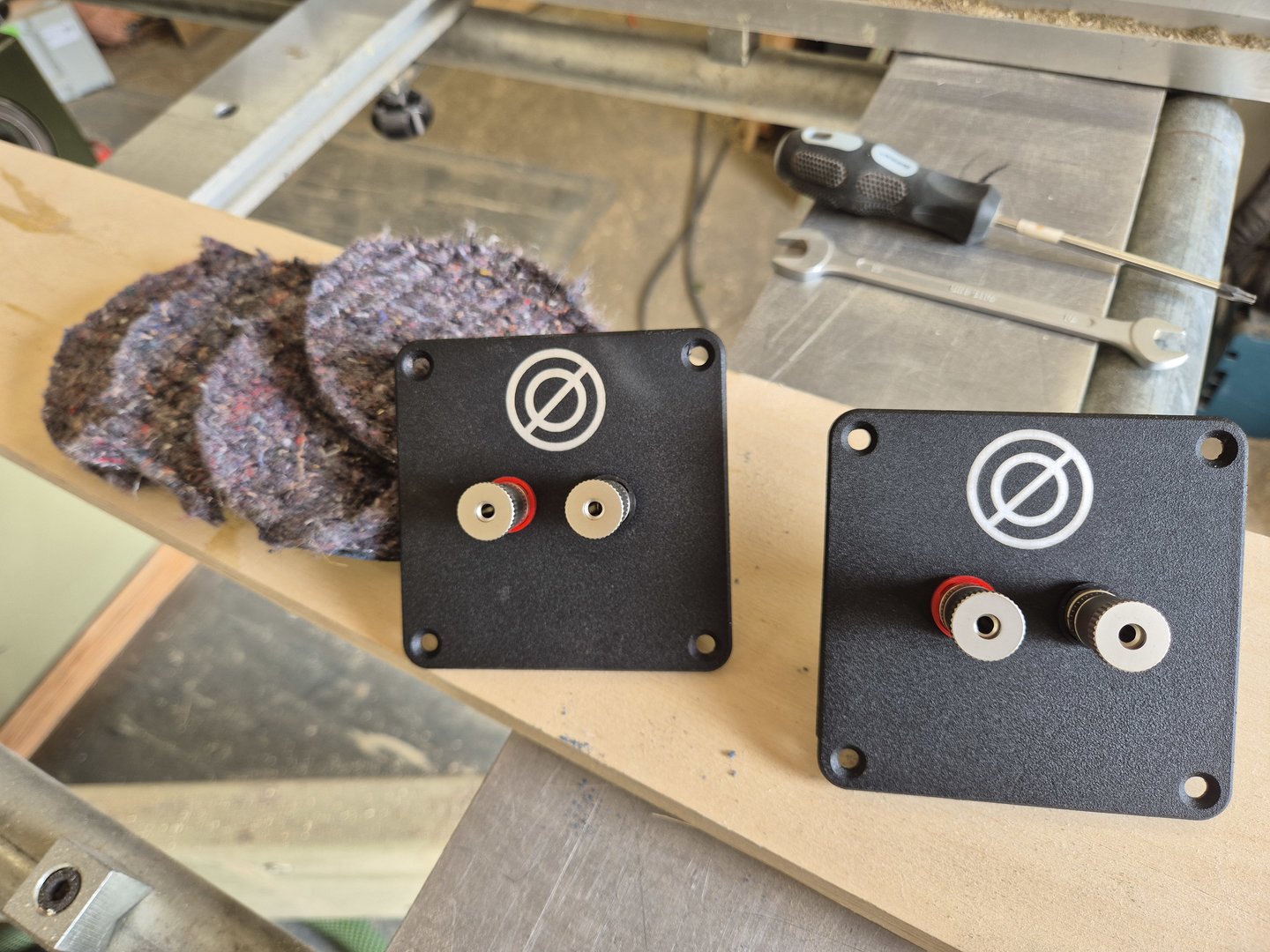

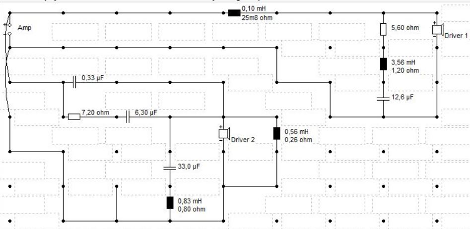

    Delefilter.
    På nettet kan man bade i forslag. Vi rakk å teste det aller enkleste (Dualuxe), det låt tynt og rotete i våre ører.
    Hadde tenkt å teste Planet 10-filteret (bildet), men på grunn av treg postgang, fikk jeg ved kvalifisert gjetting og tilgjengelige deler loddet i hop et asymmetrisk filter i full fart før Hortenmessa. Her er endel av forslagene fra nettet :

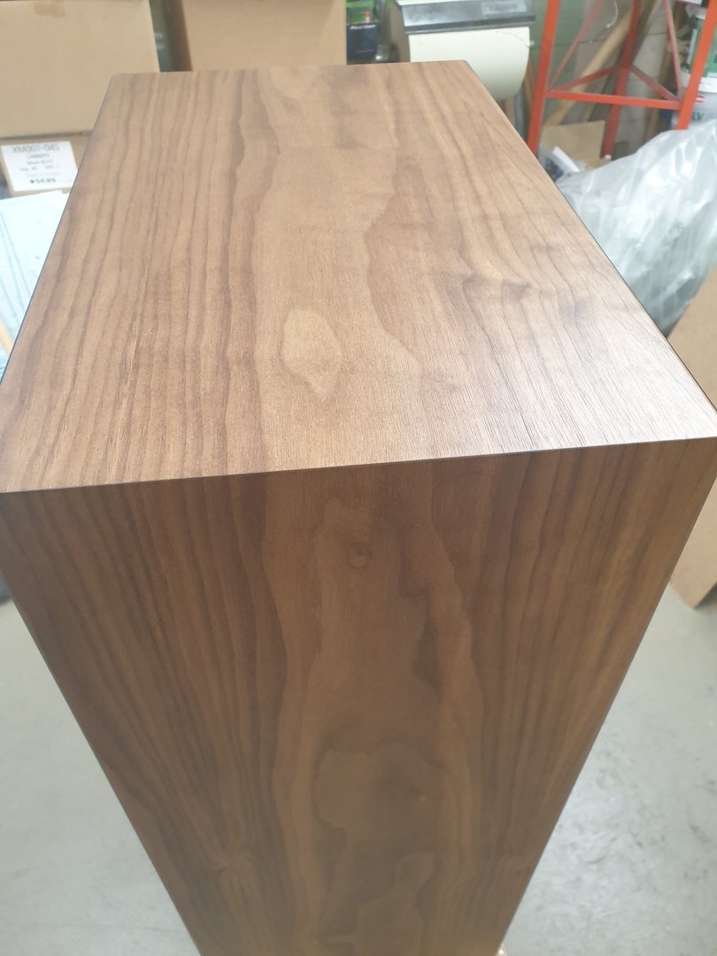

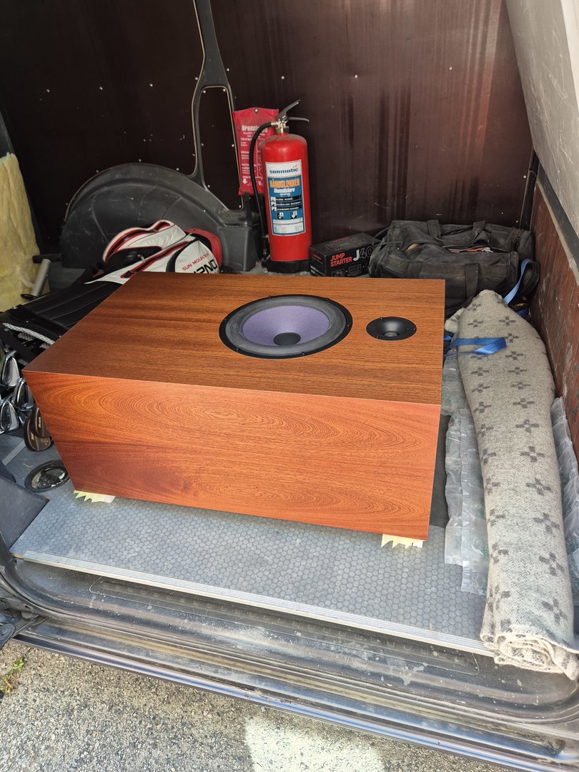

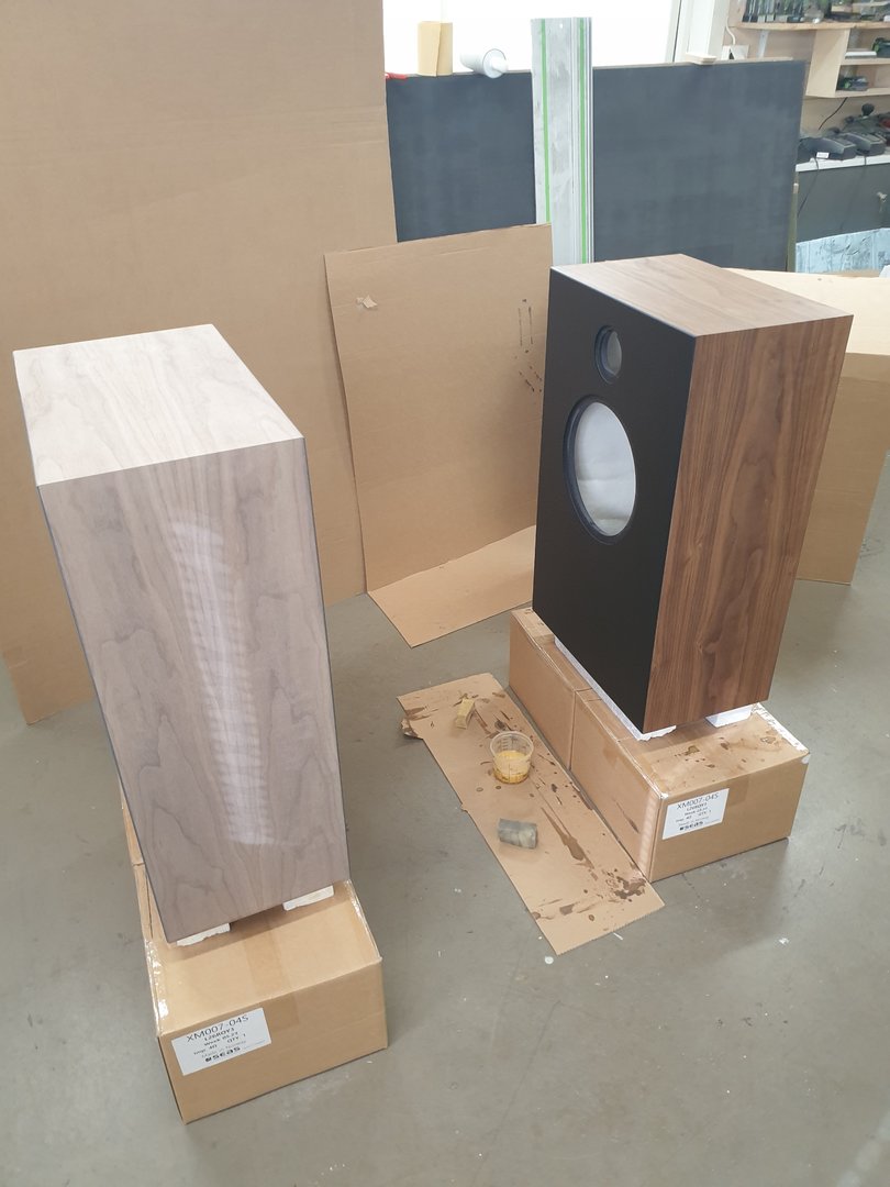

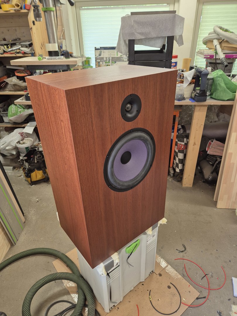

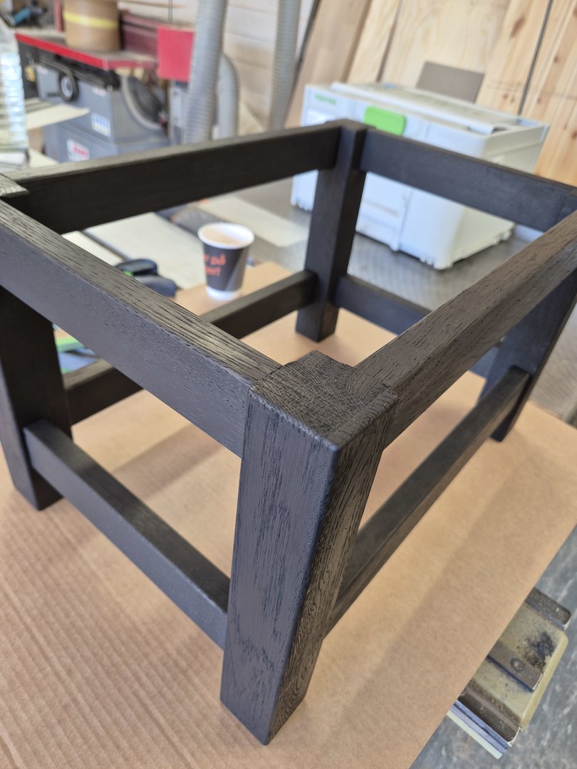

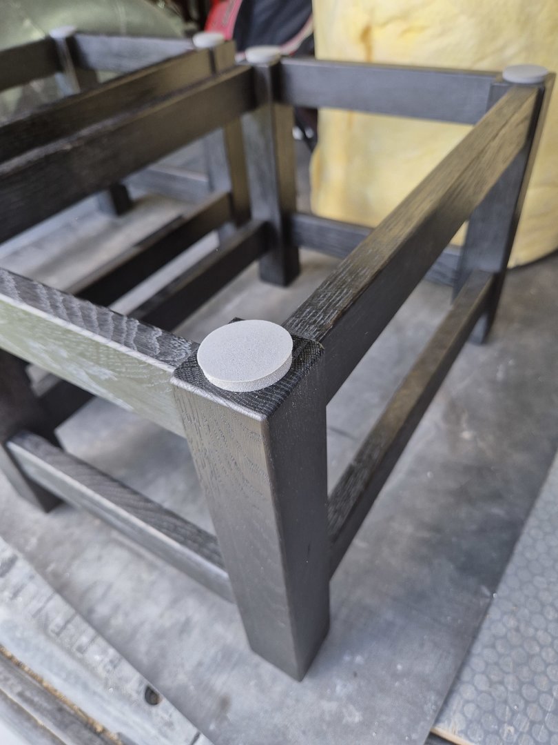

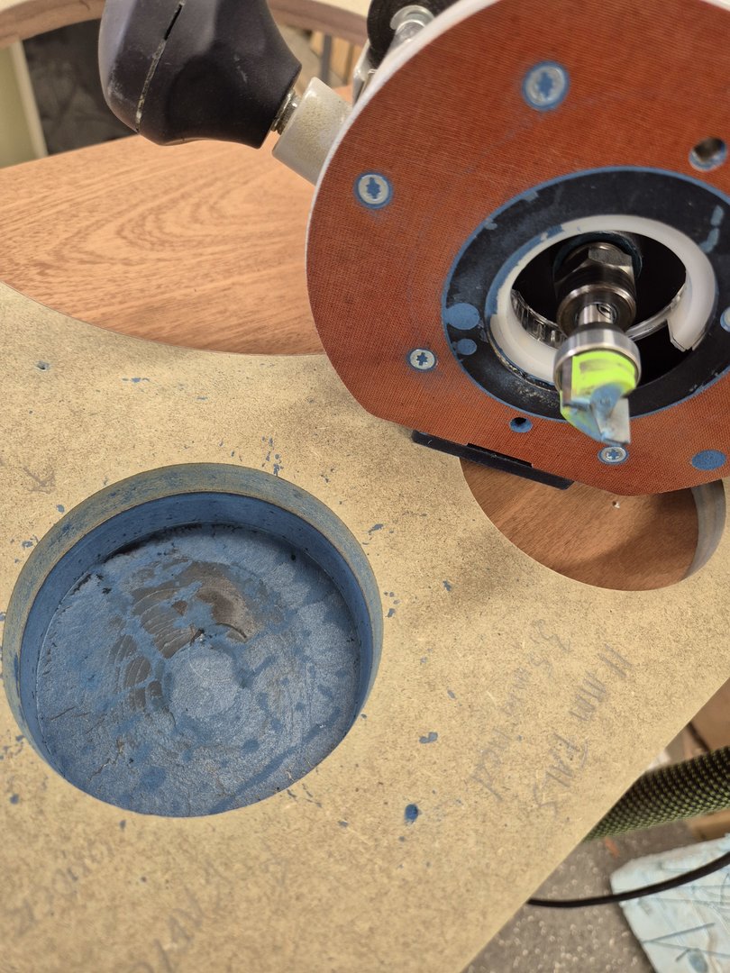

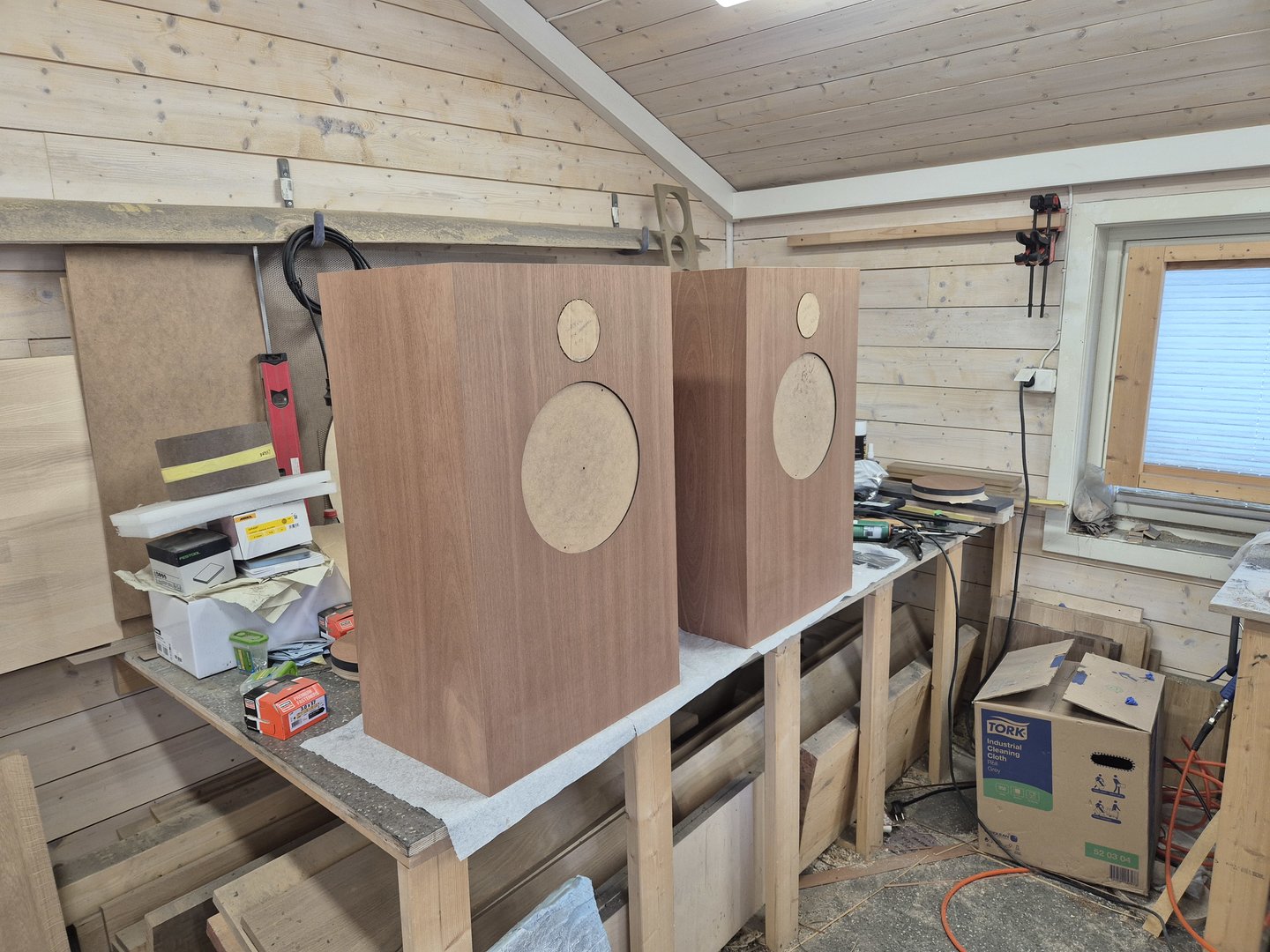

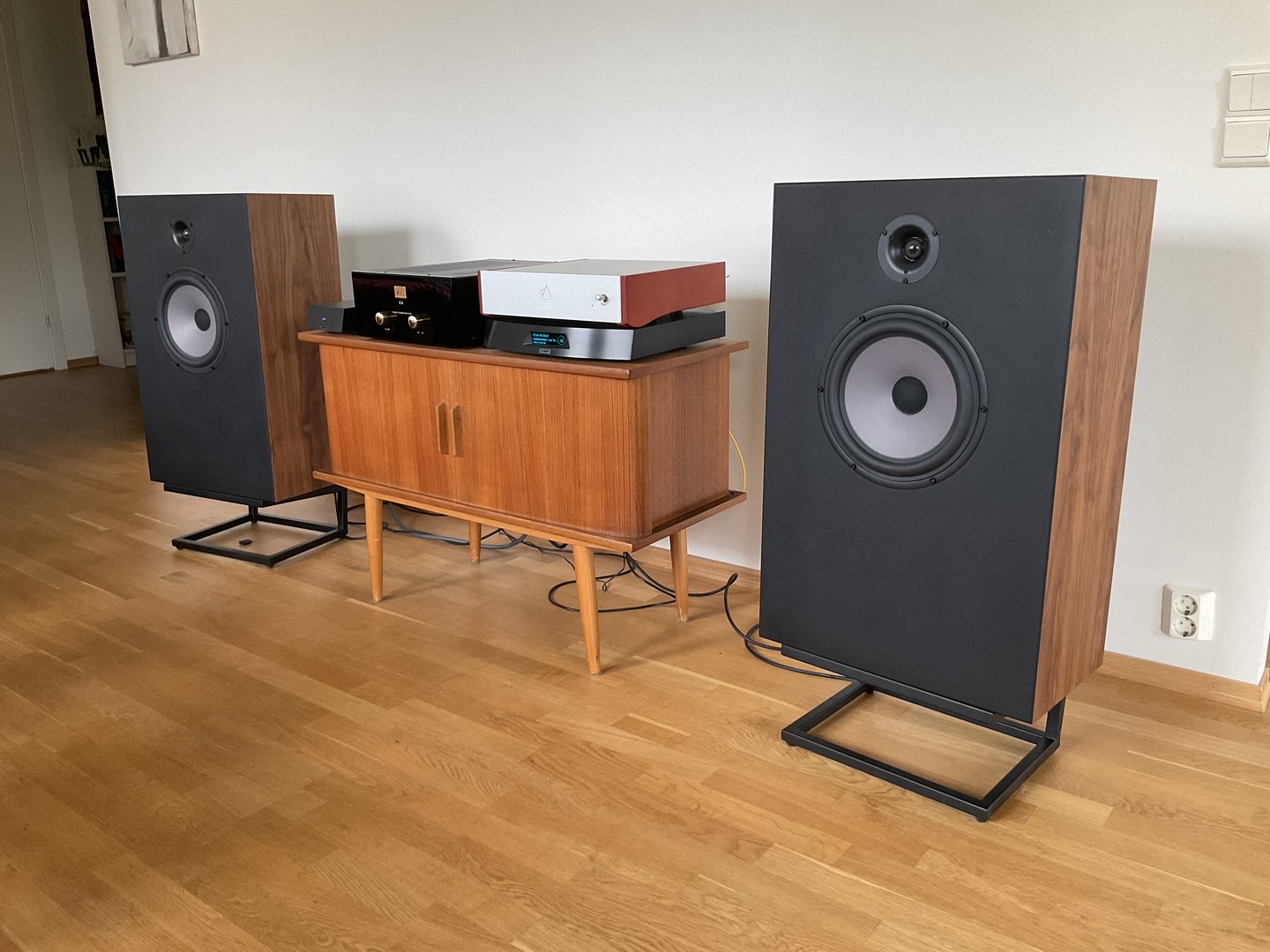

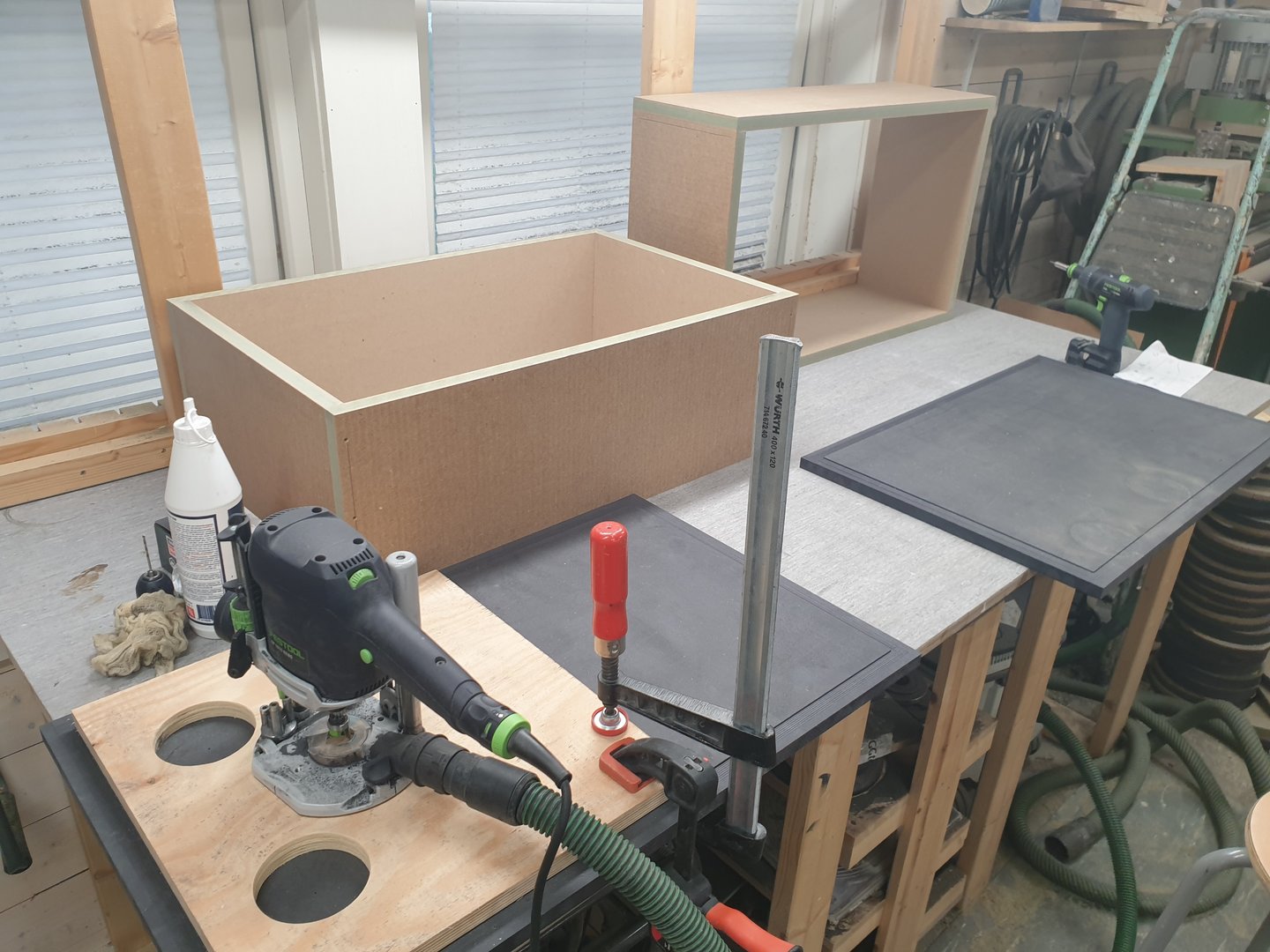

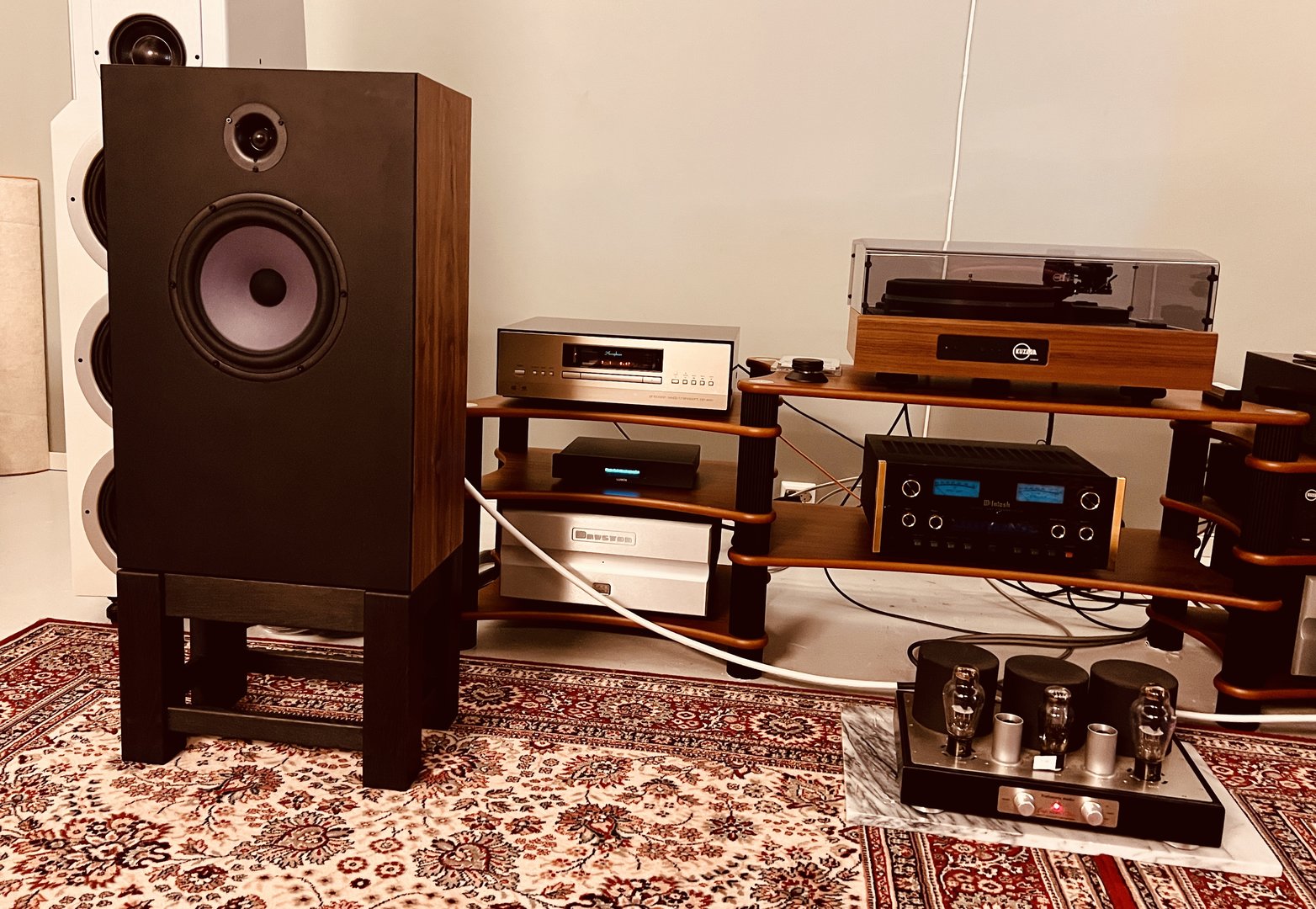

    Det ble dessverre ikke så mange bilder under byggeprosessen av fantorangene.- Jeg får denne gangen skylde på tidsklemma da de ble "hurtigsnekret" siste uka inn mot Hortenmessa 🤓🎶🎵🎶.. -Men vi kom da i mål 🥳

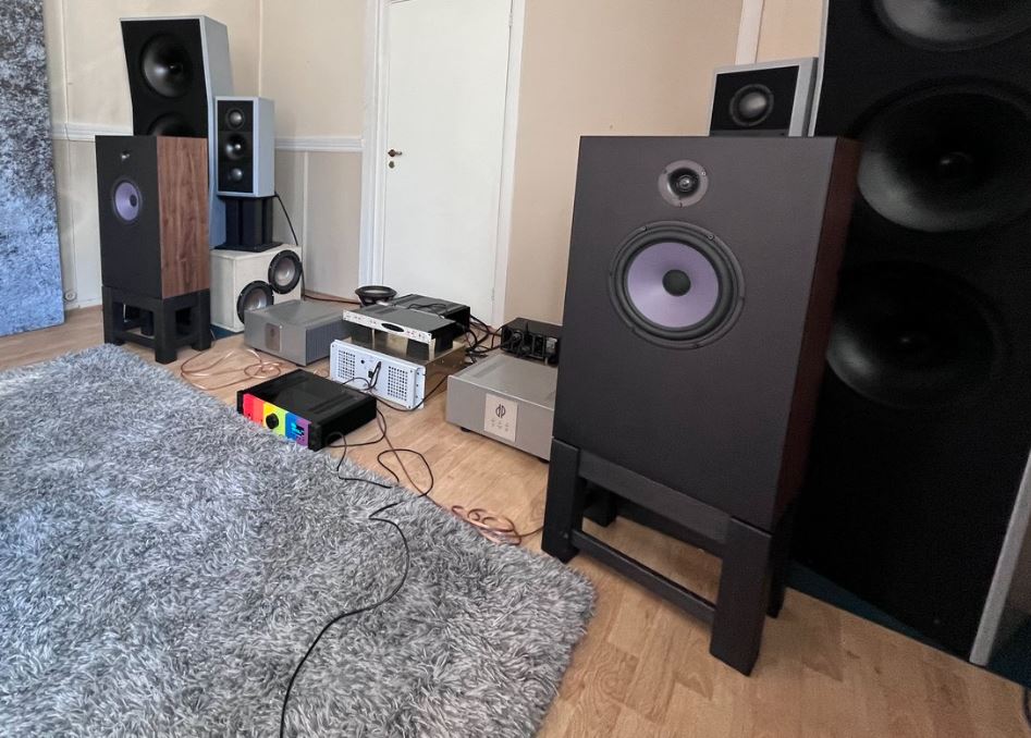

    Delefilteret har Willy allerede rukket å komme med i en mk3-versjon, og vi syntes at det nå låter veldig bra av denne enkle 2-veis konstruksjonen.
    Igår tok jeg turen til drammen og satte dem igjen hos en hyggelig kar her inne😊. Der kan de få spille så lenge det er ønskelig, også tenker jeg at det kommer noen lytteinntrykk etterhvert.

    Morgenstemning. Førsteinntrykket er strålende, så nå må jeg bare få overtalt redaktøren min om at vi bør skrive en anmeldelse på en DIY-høyttaler for aller første gang.

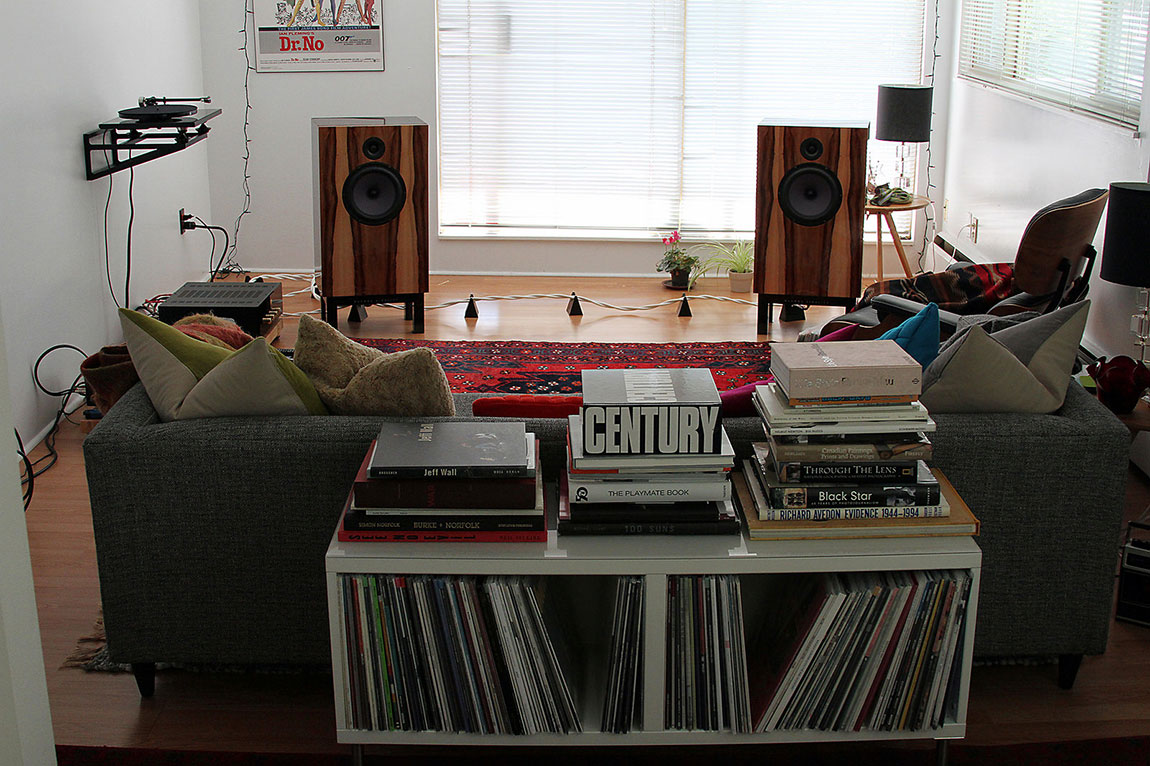

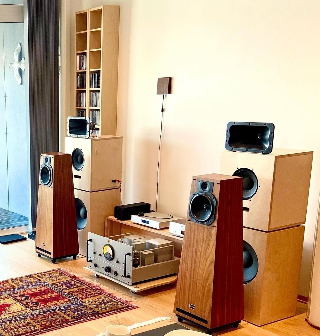

    På bakgrunn av måten de er konstruert på trenger de god plass til sideveggene for å blomstre. Ellers er det tut og kjør. Og det selv med enkle forsterkere. Det er lett å gå i fella med tekniske diskusjoner om hva som er «feil». Dette er så langt noe av det mest spennende som er laget ila flere 10år i min bok (ører) 👍
    ovitzi
    24.07.2008
    1.071
    1.379
    Snarøya
    Hva er god plass til sidevegg? Halvmeter, meter?
    Hornlyd
    Musikkglad
    01.04.2005
    21.073
    13.561
    Høres fornuftig ut inselwind.
    Kopierer fra en annen tråd i går hvor jeg postet følgende. NB! som nevnt, selv om noe strengt talt kan være «feil» teknisk sett så kan det allikevel låte knallbra!
    Her kommer det frem at Devore trenger plass på siden. Det samsvarer med utfordring med deling og ujevn polar respons.
    Changing the room around 90 degrees clockwise was a lot of work, but it was worth it to hear what these loudspeakers are really capable of reproducing in my space
    These speakers in my system, in my room, proved to be supremely musical, and it is this quality I value above all else in my listening. They project rich, organic, tonal hues and suffuse performances with real drama and emotion.
    In my experience, the O/96s really do require some breathing space in a room to sound their best. As I mentioned, these speakers functioned as time machines for me, and if you are one of those people who value being transported back to the moment when the music was made, then I feel that these DeVores will speak to you, too.

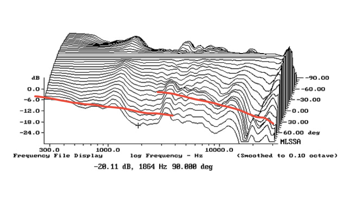

    Det er sant. Men akkurat som at en flerveis JMLC hornrigg ikke har noe særlig problemer med beamingen i store fine brede rom (slik kjelleren din er) så vil også røslige old school toveis hvor overgangen fra en 8 eller 10 tommer til en diskant er litt drøy profitere på bredde i rommet.

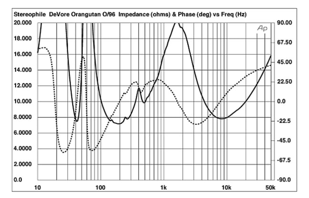

    Her er polar responsen til Devore, ikke akkurat en moderne høyttaler med konstant direktivitet.
    Men beklager, nå kom den tekniske diskusjonen jeg advarte om 😂 min feil 😬

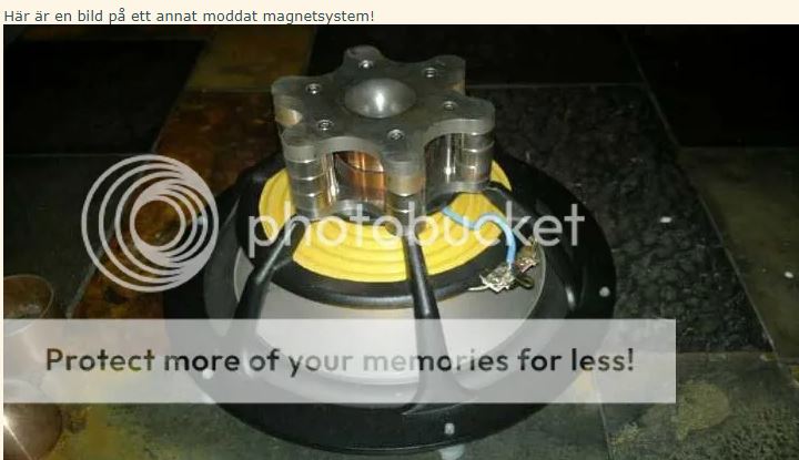

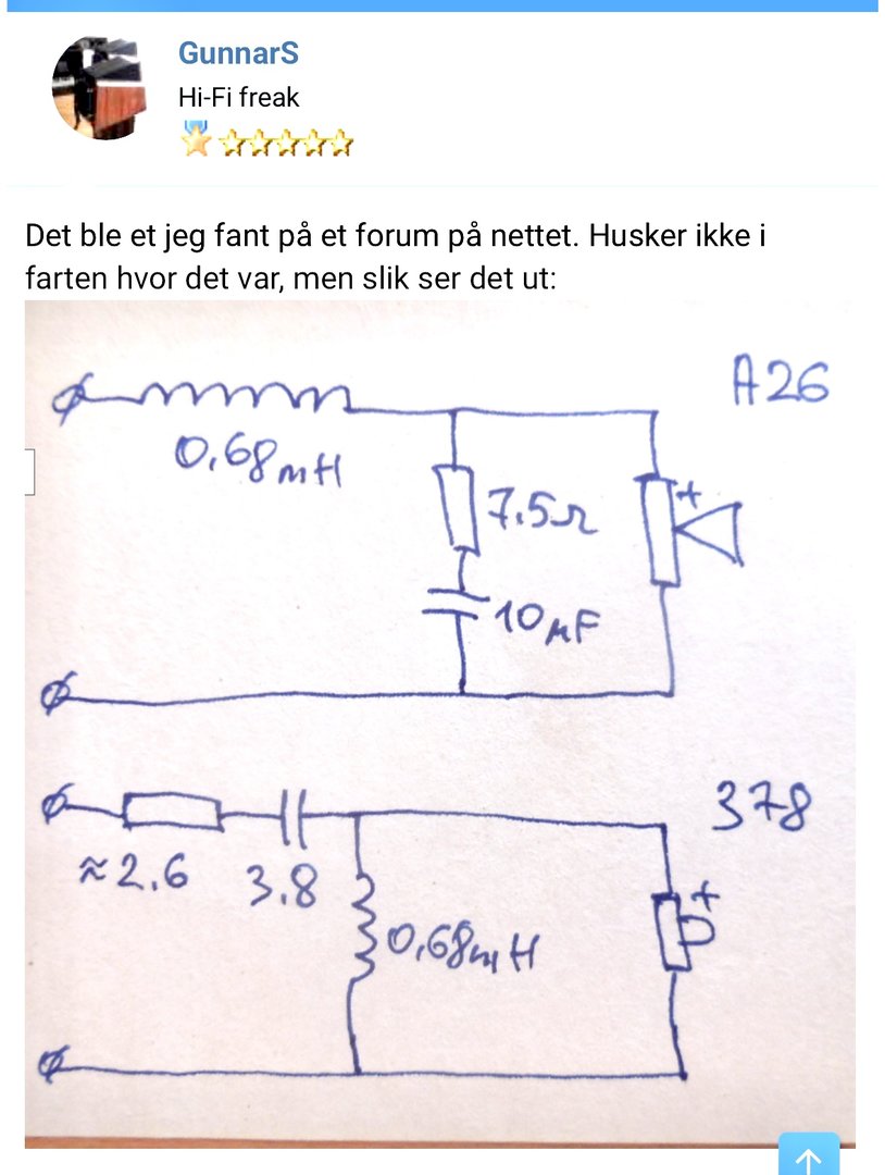

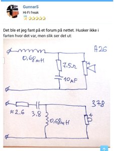

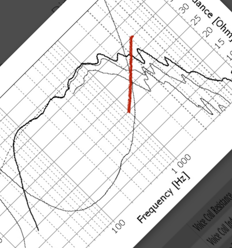

    Gunnar S skriver at han på sine kloner har brukt dobbel magnet og dette filteret:
    Hva tenker du W? I trådene på diyaudio er det blandet entusiasme for dobbel magnet. Det jeg vet er at det øker følsomheten noe. Noen mener deg kan tilføre litt «gruff»?
    Vis vedlegget 965954
    HR målte elementene med og uten dobbel magnet
    W.Sand
    02.05.2012
    3.519
    5.834
    moelv
    Følsomheten øker, men jeg mistenker at oppbrytingen endres. Diskanten må dempes uansett og konstruksjonens følsomhet er god nok for små forsterkere. Har ikke prøvd og kommer ikke til å gjøre det heller.
