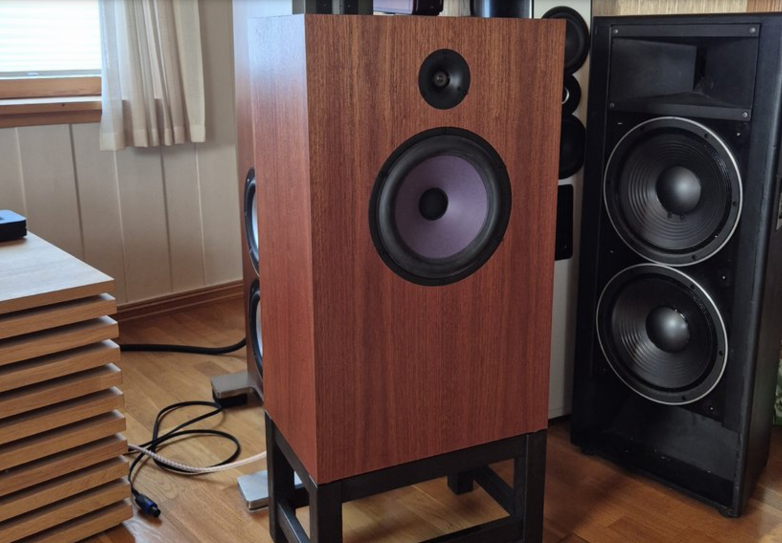

    De neste Fantorangene kommer (valgfritt) med bakdiskant ( ambience) inkl Fostex attenuator og valgfri delefrekvens. I utgangspunktet 10 khz. Bakdiskanten peker på skrå oppover slik at veggen bak ikke kommer 90 grader på.
    Innretningen er komplett i et deksel/ ramme som kan ettermonteres på tidligere Fantoranger ( og de fleste andre høyttalertyper).
    Ikke nok med det - som Harry Hoover sier - av/ på bryter inngår :)

    Den ble jo stilfull i svart matt print 😎..
    Flensen bygger 5mm og vil senkes ned i høyttaleren slik at den flukter med finéren.
    Potmeteret hviler på solid sokkel, tilpasset slik at utvendig vrider stikker frem de nødvendige millimeterne.
    2 krybber ble det også plass til , slik at vi får plassert etpar små kondensatorer.
    Diskanten festes lett i "broen" med en 4mm maskinskrue, sprengskive og skive.. 🤓👍🏼

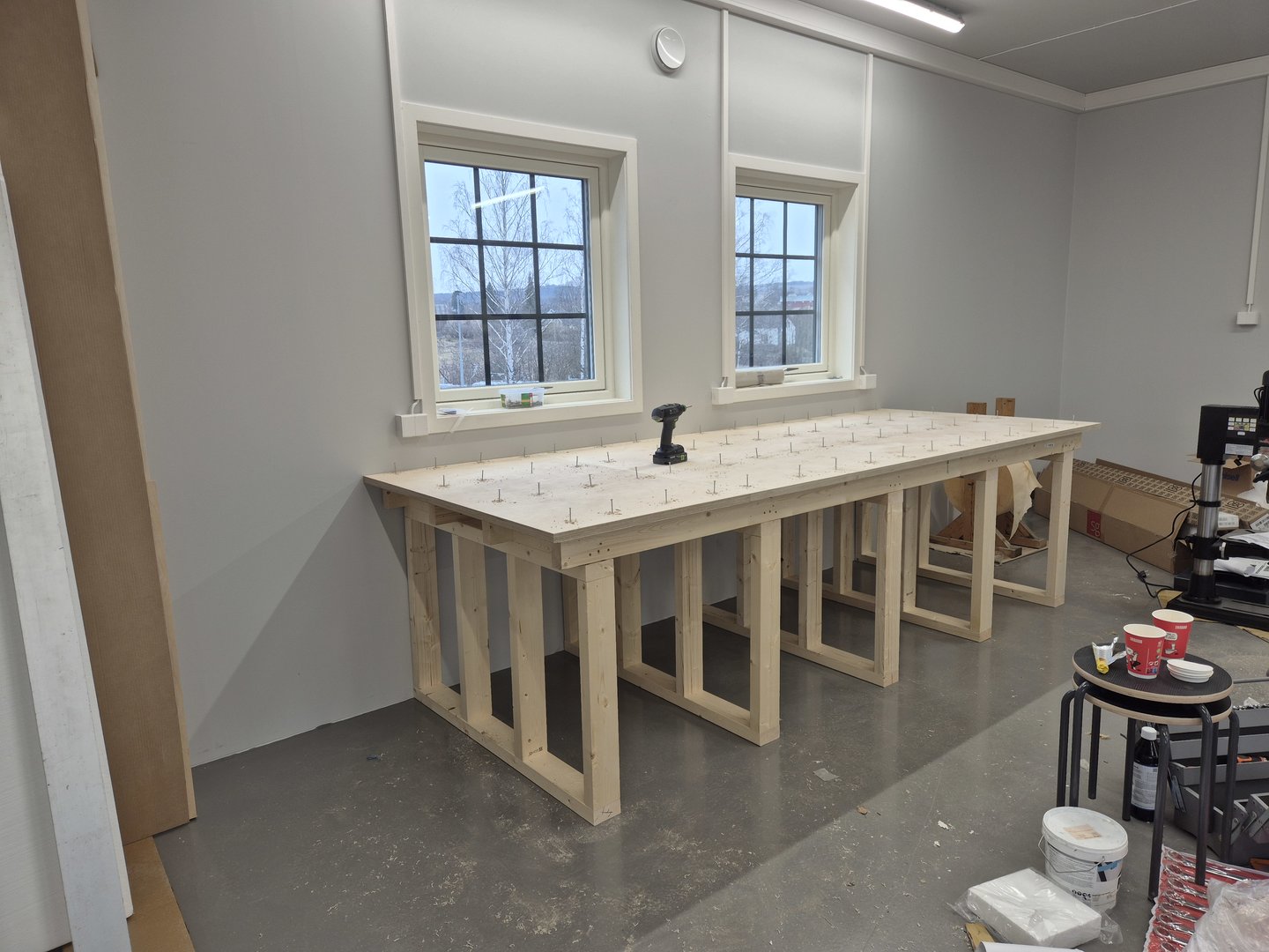

    Fantastisk flott og romslig verksted han har fått seg.
    Var en tur i det nye huset også som det jobbes mye med.
