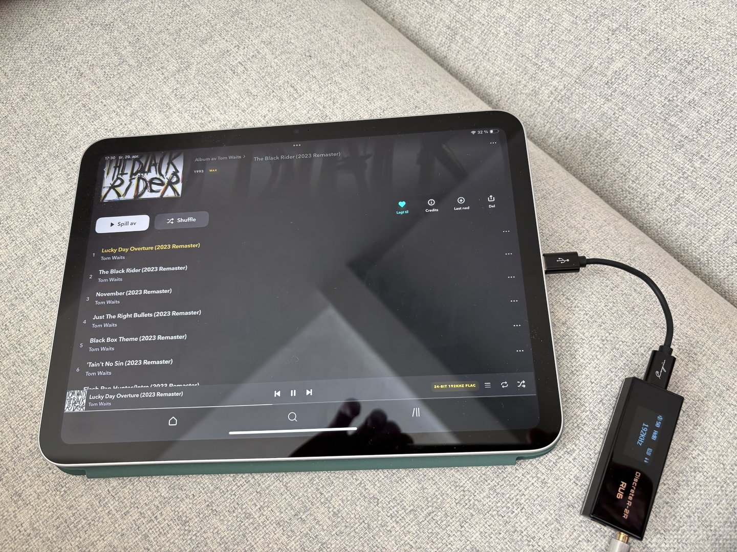

    Da melder jeg meg inn i klubben med RU6 R2R DAC/Hodetelefonforsterker. Tok en uke fra Kina med AliExpress. Skal bli gøy å teste litt her. Har tidligere hatt Audioquest Black, Red og Cobalt for bruk på tur. Vi får se hvordan denne er. Veldig godt førsteinntrykk!

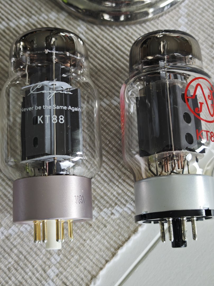

    Hmmm. Hvorfor er Cayin A-88T veldig spiss i toppen? Noen triks eller løsning på det? Lavere bias?
    Kan du velge mellom Triode eller Ultralinear så prøv Triode.
    Jeg har målt 2 Cayin forsterkere jeg hadde og begge har riktig og jevn frekvensgang og ingen spiss topp.Jeg har målt 4 ulike KT88/6550 rør i forsterkeren jeg har nå og rørene endrer frekvensgangen minimalt. Så det høres litt rart ut det problemet ditt. Mulig det kan være mikrofoni som slår inn , dvs rørvibrasjon
    Bruker du MM, da kan det være inngangskapasitansen på RIAA som er for høy for din MM
    Skal du sjekke forsterker vil vinyl gi misvisende resultat da det er pickup og last matching mot RIAAcsom dominerer lyden, og ikke den egentlige Forsterkeren
    Hvilken RIAA bruker du? En kjepp Google søk forteller mag at Cayin 88T ikke har platespillerinngang. Da vil alt høres helt feil ut..dvs null bass og overdreven diskant
