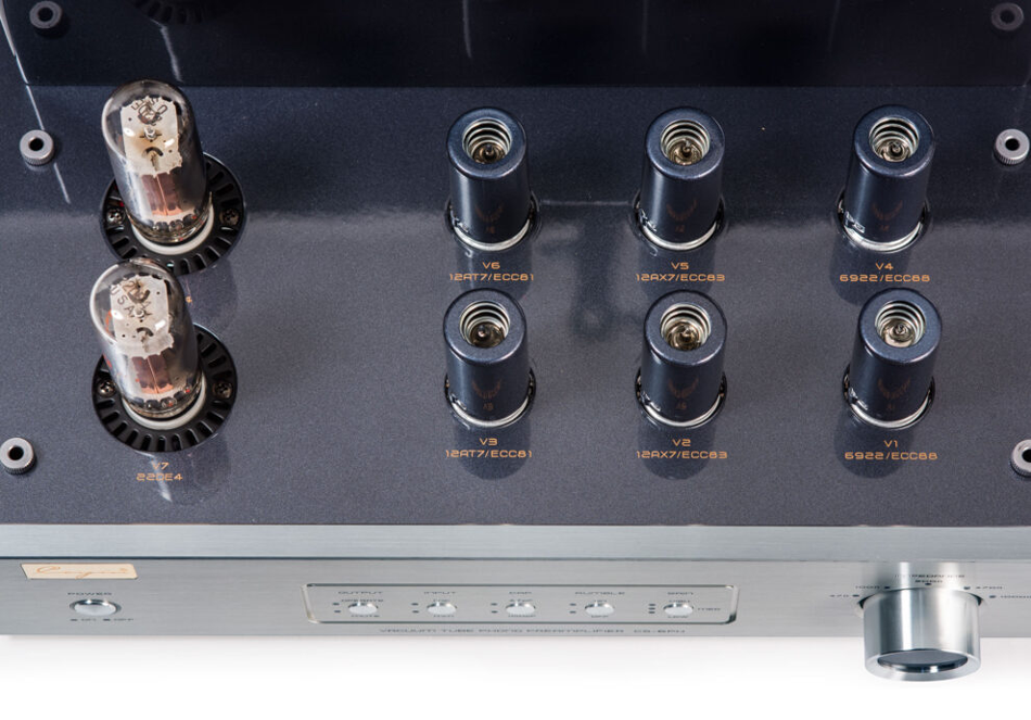

    Ett teknisk spørsmål til dere som har peiling på rør. Jeg har en CS-6PH riaa som jeg per idag bruker sammen med min allnic aut-2000 sut på MM inngang det er så og si helt støyfritt :)
    Men prøvde og koble opp den igjen uten Sut på MC inngangen da var det høy susing i Ht vid volym pådrag noe det ikke var innen/før jeg begynnte bruke Sut.
    Er det noen av rørene som skaper denne susingen? har nå ingen rør og prøve bytte med, men kan det være inngangs rørene 12AT7 eller likeretter røren RCA 22DE4 som jeg isf skal prøve og byttet først?
    På MM posisjonen har jeg ett par Mullard Nos til info.

    I flg info på nett så går lyden i mc først gjennom 2 6922 rør. Disse kan støye litt. Kan du justere mc gain bør du prøve å å endre på denne så den blir optimal mot gain i pickup.
    mvh Atle
    mvh Atle
    Takk for kjapt svar Atle :) det og justere gain hjelper ikke sus lyden kommer likevel når volymen skrus opp, da kansjke det bør bytes MC rør. Dette var ikke noe som var når den var ny og tiden fremover.
    Om lyden går gjennom 6922 også når Sut på mm inngang brukes? er det mulig dem fått kjørt sig en del:rolleyes:

    Du bor jo midt i smørøyet! Et par støysvake 6922 bør kunne la seg ordne selv i påsken.
    God støyfri påskehilsen
    Atle
    JMM
    Slava Ukraini!
    27.11.2016
    10.121
    11.834
    Fredrikstad
    Hvis CS-6PH kan bruke PCC88 i stedet for 6922 (kanskje @nat kan svare på det?) så ville jeg anbefale å teste et par slike. De har i utgangspunktet en glødestrøm på 7V vs 6.3V for 6922, men er ofte/som regel drop-in replacement kompatible.
    Funker det så er fordelene at de vil vare lengre fordi de kjører på lavere glødestrøm enn spec tilsier (og de har svært lang levetid i utgangspunktet), låter minst like bra og at man ikke trenger en dritfeit lommebok for å handle gode NOS rør.
    Min EAR 868L bruker to PCC88, men kan også bruke ECC88/6922. Til den har jeg handlet PCC88 fra Siemens-Halske, Philips, Matsushita og Telefunken - alle til priser under det et par nyproduserte Ecc88 går for. Dette fordi de er langt mindre utbredt og dermed mindre etterspurt og de finnes fremdeles i stort antall i forhold til NOS ECC88.
    Sjekk Watford Valves og Langrex, som per akkurat nå har matchede par Matsushita og Philips til £30-32 (Watford) og Mullard til £30/stk (Langrex).

    Er støyen der når du kobler ut platespilleren ifra CS-6PH? Ellers så er det bare å komme innom meg. Jeg har CS-6PH på demo.
    Jeg såg denne først nå Morten :rolleyes: jeg prøver(y) skal en tur til Kolbotn denne uken:)
    Suset er der også i MC posisjon når armkabeln er koblet ut men ikke i MM valg! det må vel være 6922/ecc88 røren som er boven her:unsure: Får teste med ett nytt sett i første omgang.
    Det kan det være. Kom gjerne innom med den. Så kan vi sammeligne med min demo modell.
    Noe sus/støy vil det altid være. (i dag er jeg en tur ute imellom 11.00 til 14.00)

    Vi var en tur innom Morten idag første besøk i nye lokalene🙂👍 det blev konstatert som misstanken var att MC rørene ECC88/6922 er orsaken til den unormalt høye suselyden. Vis vedlegget 1116438
    Takker for hyggelig besøk :) Det var ikke mye tvil om at det 6922 rørene som "skranglet" litt.
    Godt det ikke var noe verre. Hvilke rør kommer du til å prøve nå?
    Ser at ecc88 er de som brukes til MM, der er det helt støyfritt hos meg, men kan det hende noen av de andre hos meg er skranglete som gjør at jeg får ganske bra sus på mc?
