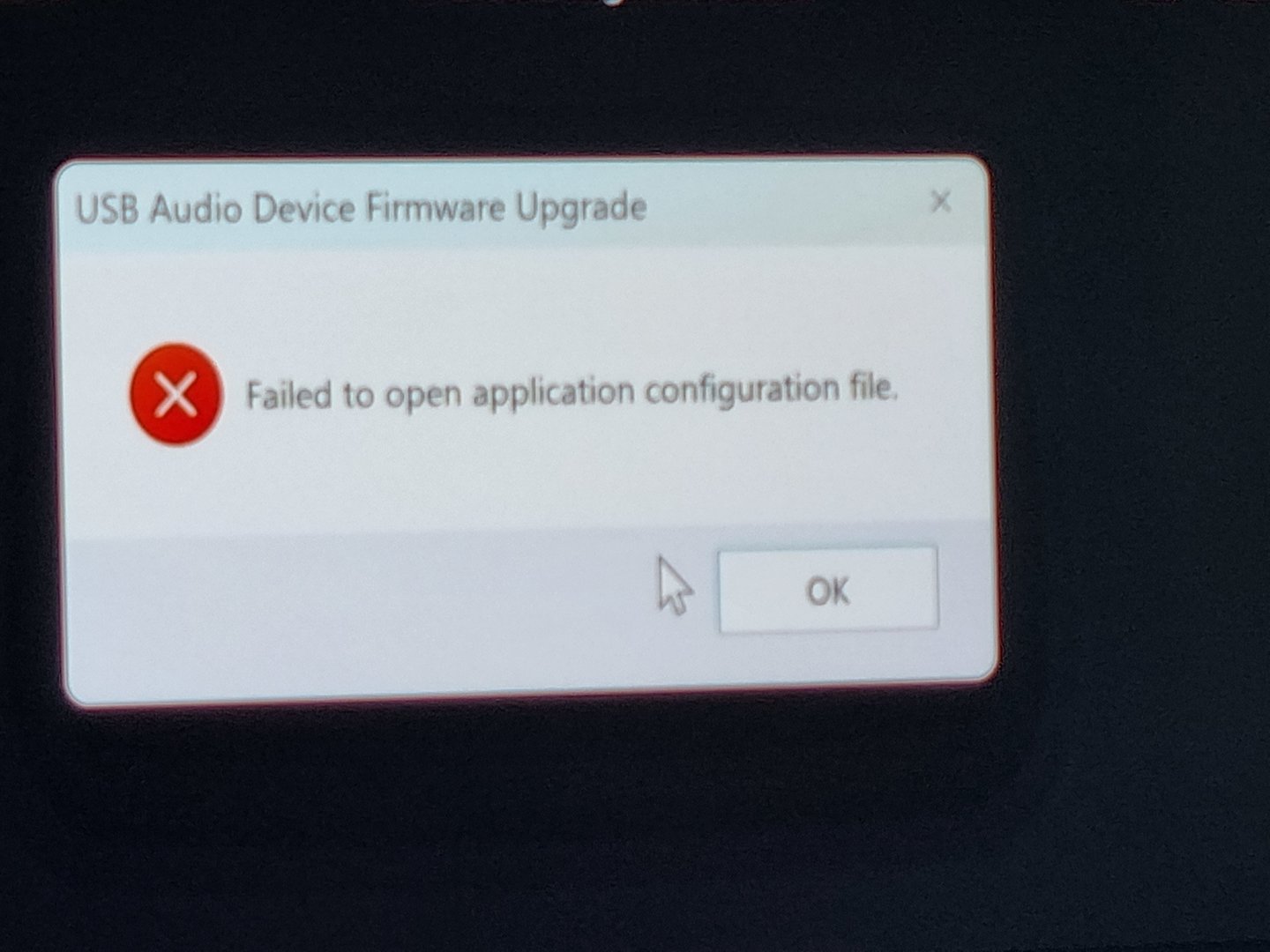

    Noen som har prøvd følgende eller lignende oppsett?
    ifi ZEN STREAM usb ut => miniDSP Flex Digital usb inn / miniDSP FLEX Digital optisk ut => Topping D70S DAC optisk inn / XLR ut => effektforsterker?
    Jeg har, fungerer ikke, har prøvd spdif istedenfor optisk også. Har jeg gått glipp av noe her?
    Min ide var å kjøre korreksjonen digitalt.
    Jeg får ikke sjekket hvordan Flex fungerer i Device Manager da Flex usb allerede er opptatt.
    Topping DAC synker OK til 48kHz fordi jeg har Flex DL-versjonen.
    MacBook usb => Flex => Topping fungerer fint.
    Ikke lyd? Må være noe config i mini dsp🙄
    Tja, bytter bare over usb kabel fra Mac til ZEN Stream , ikke lyd.
    Endrer ikke noe i Flex, "urørt" som levert fra miniDSP. For meg virker det mer som om ZEN Stream sender ut signal som ikke miniDSP ikke takler.

    :) Nå spiller det. I ZEN STREAM/config/output devices måtte settes til miniDSP Flex DL og ikke SPDIF (som trolig er default) og restart ZEN boks.
    Den settingen har jeg ikke endret tidligere, ZEN STREAM har jeg brukt en god stund koblet usb til flere DACr/Roon.

    Nå har alt låst seg, spørs om ikke flex må på reparasjon... Har prøvd andre pcer også, samme problem.

    Har fulgt dette..
