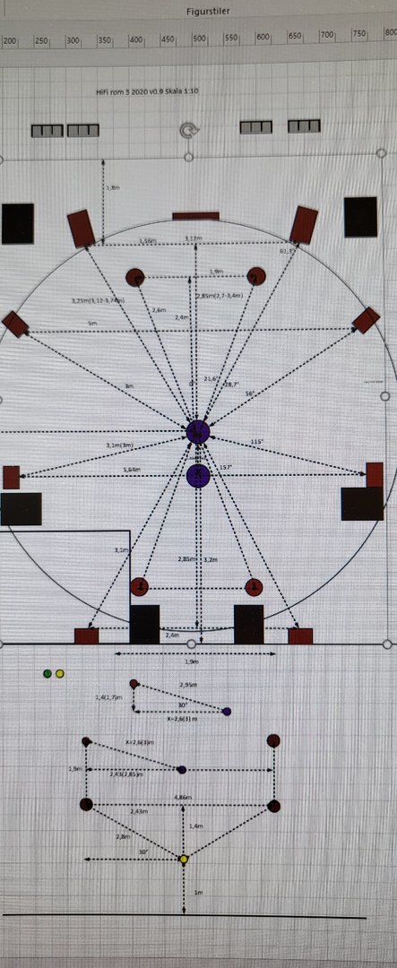

    To på Bakvegg. Det er 3m fra sub til lytteposisjon og 6m mellom sub og til front....to på sidevegg og to ved fremvegg på yttersiden av front.
    Mulig jeg leser avstandene feil her. Men siden du bruker prosessor så er det avstand fra hodet til den subben som er lengst unna som er grunnmålet
    De andre subbene skal forsinkes tilsvarende avstanden den er nærmere. Altså subben lengst bort fra øret er 4m.
    Subben nærmest øret ditt er 3. Denne subben og kun den subben skal forsinkes med 1m (3ms)
    På denne måten setter du opp subbene som en enhet som kino prosessor /reciver leser.
    Bruk KUN 1 utgang fra kino amp.

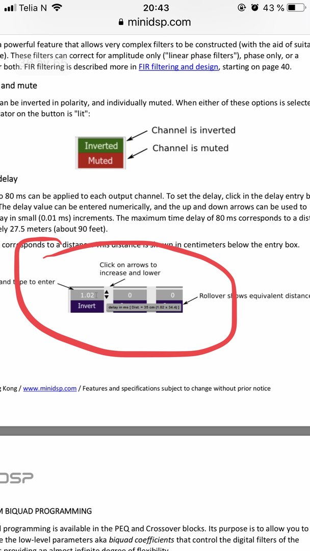

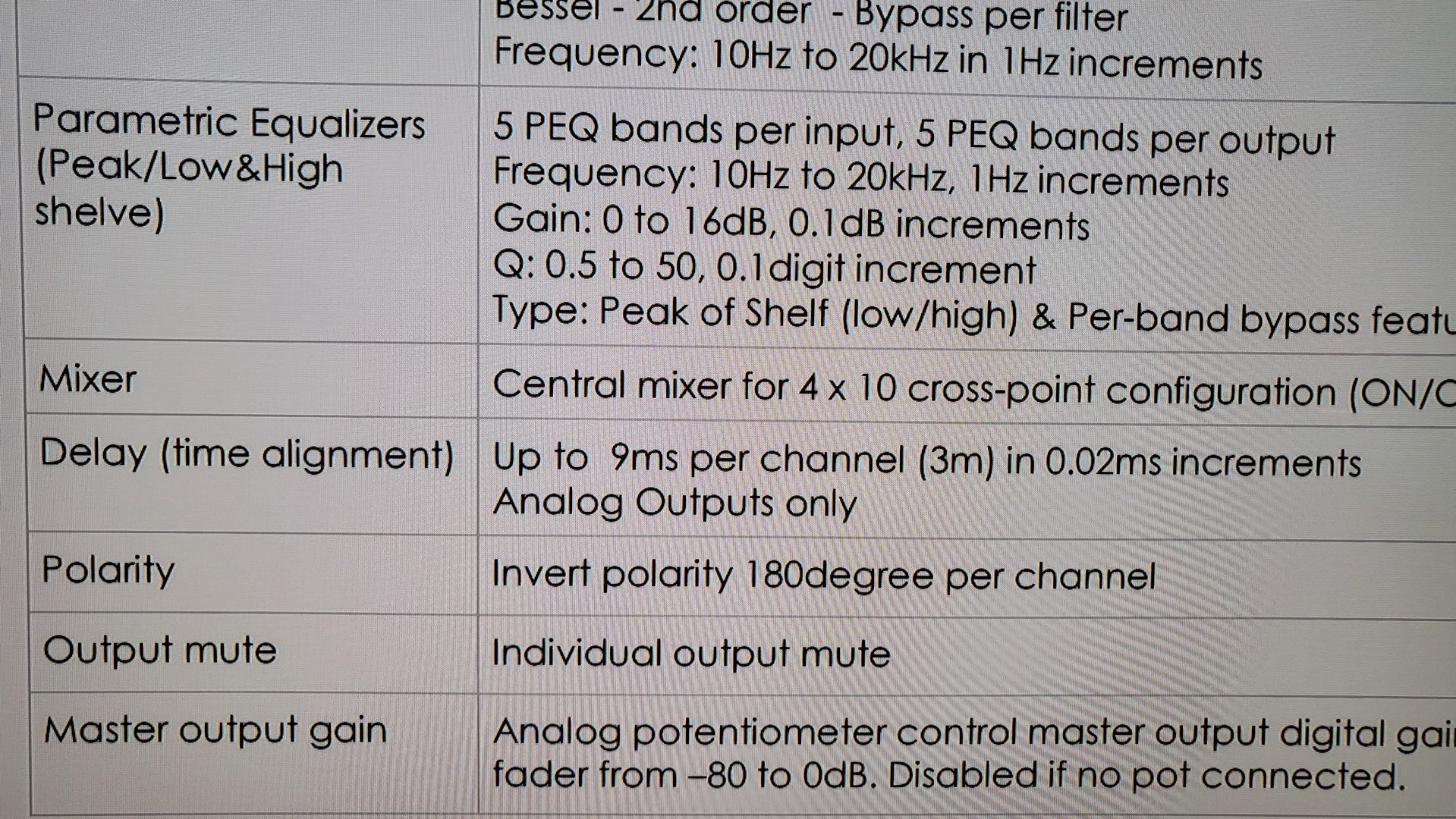

    Ja, jeg undres fortsatt over 3m/9ms begrensingen på 4x10hd? Ser ut som at jeg må løse dette på en annen måte.
    Dette er måten å gjøre det på, juster delay (og EQ) KUN på subene i Minidsp først og kjør Audessey etterpå, da blir det rett.

    Jeg har nok tenkt litt feil her. Det er 4m til subben lengst unna og 2,5m til den nærmeste. Så løste dette med å sette den på 4m til 0 ms. Det var litt forvirrende at det var meter på delay meny. På prosessoren er alt i meter. Blir jo motsatt når det er ms delay.

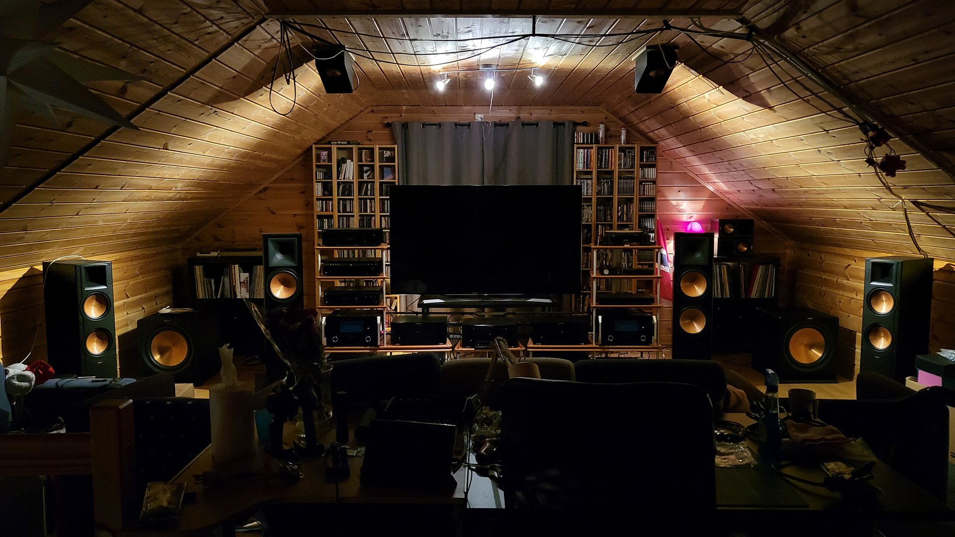

    Har du et bilde fra midten bak mot front som viser rommet?
    Flageborg
    04.02.2005
    7.682
    4.095
    Mørkets hule 😄 Det er ikke lov å kommentere
    rotet som er forsøkt skjult med kort lukkertid 😝
    Vis vedlegget 792057
    Lydmessig er en slik utforming av rommet på øverste hylle (y)
    Er det yttervegger på begge sider og i front?
    Er alle subwoofere lik de som er på bildet?
    Evt hva er forskjellene?

    Yttervegg bak front og tak bak sidevegg.
    4 x Klipsch r115sw og 2x r-112sw
