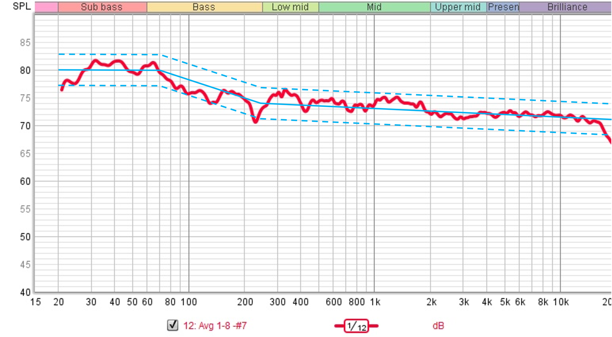

    Jeg har stort sett bare samlet data, laget gjennomsnittskurver og sett på avvik fra gjennomsnittskurven i forskjellige frekvensbånd.
    For rommene som er analysert har vi en gjennomsnittlig Schrøder frekvens på ca 140hz, og da en inndeling som blir circa slik:
    20-140 Hz: Modal respons
    140-560 Hz: Transisjon/diffusjon
    560 Hz - 20 kHz: Reflekterende/absorberende
    EDIT: Jeg mangler data for 2 av rommene, slik at det pt ikke er 1 til 1 forhold mellom målingene nedenfor og Schrøder beregningene.
    Grafen nedenfor viser 10 kurver hvor DSP og eller romkorreksjon har blitt brukt. Gjennomsnittskurven ligger da innenfor +/- 1.5dB fra den hypotetiske idealkurven som er beskrevet i bildet med nivåer. Kort fortalt Flatt fra 30-70Hz, 5dB fall fra 70-200hz, 2dB fall fra 200Hz til 2kHz og flatt fra 2kHz til 15khz. Fall under 20Hz og over 15kHz er nok en funksjon av kapasitet i større grad enn at det er ønsket respons.
    Ved 1/3 okt glatting så holder de 10 DSP kurvene seg i stor grad innenfor +2/-5dB og over 900hz stort sett innenfor +/- 2dB.

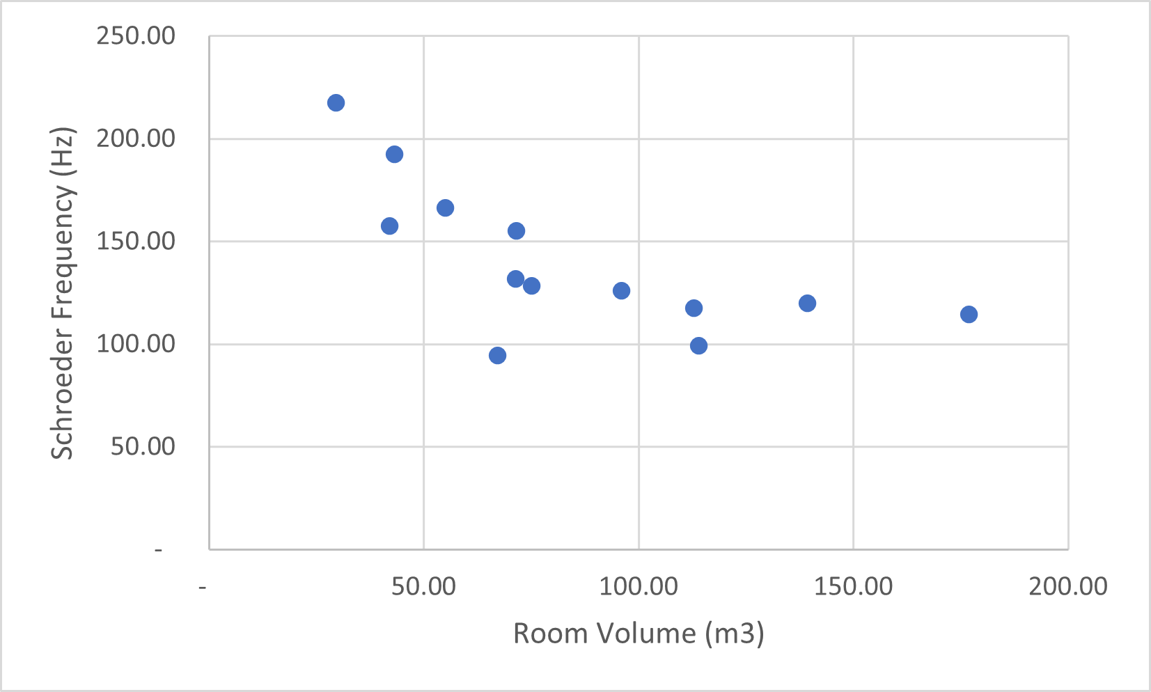

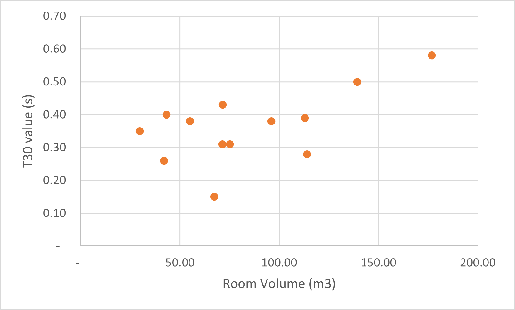

    Et par plot av Schrøder frekvens i forhold til rom volum og T30 verdi i forhold til rom volum for de rommene hvor målene har blitt rapportert inn. T30 verdiene er selvsagt frekvensavhengige, så der har jeg tatt et gjennomsnitt for hvert rom, slik at Schrøder frekvensen kan regnes ut. T30 verdier på mellom 0,25 og 0,40 ser ut til å være et nivå som mange har sett seg fornøyd med eller bare må leve med.

    Et par plot av Schrøder frekvens i forhold til rom volum og T30 verdi i forhold til rom volum for de rommene hvor målene har blitt rapportert inn. T30 verdiene er selvsagt frekvensavhengige, så der har jeg tatt et gjennomsnitt for hvert rom, slik at Schrøder frekvensen kan regnes ut. T30 verdier på mellom 0,25 og 0,40 ser ut til å være et nivå som mange har sett seg fornøyd med eller bare må leve med. Vis vedlegget 933168 Vis vedlegget 933169
    Bare en tosk som skiller seg ut ser det ut som. :ROFLMAO:

    Det som imidlertid er klart er et "DSP gruppen" har en annen frekvensgang hjemme hos seg selv enn de som ikke bruker DSP. For gruppen uten DSP er det helt klart en basskul i området 35-70 Hz, og på individuell basis er det større variasjoner i forhold til gjennomsnittskurven (vist nedenfor). Totalt sett er dermed også fallet på kurven langt høyere for de som ikke skrur sine egne kurver. Med flere data inne på DSP kurver, så ser vi at denne trender mot en kurve som viser et stadig jevnere fall ved høyere frekvens, dog med noe utflating over ca 1-2kHz. Avvikene fra enkeltkurvene og til gjennomsnittskurven er også mindre for DSP gjengen.
    I korte trekk kan man kanskje konkludere med at de med DSP toner ned ujevnheter i responsen fra rommet og reduserer tydelige resonanser i bassområdet. Ikke noe "bad-ass" oppførsel altså. Faktisk ganske så sivilisert.

    Lurer på om DSP gutta korrigere over 1-2k for å gjøre det jevnere i toppen , Eller om de rett og slett har bedre rom/ behandling/ oppsett eller bedre høyttalere enn de uten DSP.
    Jeg vet at jeg med min DSP korigerrer over 1000Hz også. Dvs enn viss høyttalerkorreksjon, men tror jeg er nokså alene om det...hva gjør de andre med DSP?

    For egen del korrigerer jeg også over 1khz både i hovedanlegget og på hytta. I kinoen og TV’stua er det uten korreksjon.
    da mine anlegg stort sett har DIY høyttalere (nesten alle kjøpe høyttalerne er på overskuddslageret) så er det ingen grunn til å å gjøre detalj-tuningen av frekvensresponsen gjennom analoge filtre, hvis man like vel kan gjøre det enkelt i det digitaledomenet.
