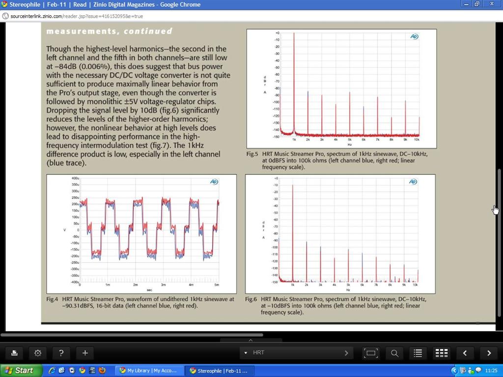

    Hvis vi holder HigEnd diskusjonen utenfor og kun ser på de to HRT produktene som er målt av Lyd&Bilde.
    Forvrengningsmålinger av IIern og PROen er like oppsiktsvekkende som for jitter. PROen måler sinnsykt dårlig med harmoniske forvrengninger så langt øyet rekker, mens IIerns målinger ser helt greie ut. Ut fra målingene burde jo PROen dumpes i bøtta – mens IIern er en klar vinner. Likevel konkluderer Lyd&Bilde helt riktig med at PROen låter best.
    Konklusjon:
    1) Hvis målingene stemmer, er det ingen grunn til å vektlegge målinger fremfor lytteinntrykk
    2) Hvis målingene er feil f.eks. ved manglende kalibrering ifht. utgangssignalets nivå, er hele testen fargelagt av målinger som ikke stemmer.
    Det må være et eller annet feil med målingene her. Det virker da helt usansynlig at en leverandøre slipper et billig produkt som måler bra og et dyrt som er helt på tur!
    Er jeg på jordet?

    Orso:
    Forundrer meg over hvor behovet for å forsvare på sentralen. Hadde noe lagt ut en erfaring/test av at et produkt jeg hadde, kombinert med målinger og konklusjon av Atkinson som var middels, så ville jeg ha prøvd nye produkter og funnet ut om det kunne stemme.
    Her er linker til Stereophile sine målinger av HRT og HRT +. Så kan man sammenligne med testen i Lyd&Bilde.
    http://www.stereophile.com/content/hrt-music-streamer-usb-da-converter-measurements-0
    Disse tror jeg er blitt forandret på siden testen, men det gir uansett et inntrykk av HRT.
    Hallo! Dette ermålinger av helt andre produkter. II, II+ og PRO er generasjon 2 av de som er målt her. Den IIern lyd&Bilde har testet er den helt nye, som har samme fysiske utforming som iStreamer for iPhone, iPad, iPod.

    L&B har hatt feil måleoppstilling når de testet PRO.
    L&B har ikke tatt høyde for at PRO gir ut 4,5V, mens de andre DAC'ene gir ut 2V.
    Dette har ført til at det høye inngangssignalet som er tilført måleinstrumentet har medført at inngangen på måleinstrumentet har blitt overstyrt(gått i metning), med dertil forvrengning av innkommende signal.
    Det gjenstår å se om L&B er såpass voksen at de innrømmer feilen, og kommer ut med nye riktige målinger av PRO.

    Rent bortsett fra at L&B trekker en helt feil konklusjon, fordi HRT II er Asynkron, og etter det jeg kan forstå var en av de som målte svært bra! Og hvis PROen er målt feil, noe som det er gode indikasjoner på blir jo hele konklusjonen latterlig rent målemessig!

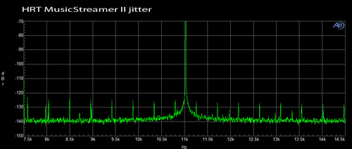

    Vi har testet siste versjon av både HRT II og Pro. Beklager at II har blitt omtalt som adaptiv, glemte at det var forgjengeren MusicStreamer som var adaptiv, mens den nye har blitt asynkron.
    Rent subjektivt ble Pro oppfattet som bedre, fordi den hadde mer punch i bassen, selv om den manglet noe oppløsning i toppen. Husk at måling av kun to parametre ikke forteller hele sannheten. I utgangspunktet var målingene gjort kun for vår egen del, men vi fant ut at vi ville publisere dem likevel. Uansett, hvordan øret oppfatter lyd er en komplisert affære, og subjektivt lytteinntrykk kan dessuten variere fra person til person.
    Når det gjelder Audio Precision og kalibrering, takler denne måleren et inngangssignal mye høyere enn hva Pro leverer. Jeg skal se litt nærmere på ting og tang, men jeg er 99 prosent sikker på at målingene er riktige.
    Da vi fikk forgjengerne av konverterne inn til test, målte vi disse også.
    Her er våre målinger av første versjonen av Pro, målt august 2010:
    http://www.rammsund.com/L&B/HRTStreamerPro_Jitter.jpg
    http://www.rammsund.com/L&B/HRTStreamerPro_forvregning.jpg
    Første versjon av II:
    http://www.rammsund.com/L&B/HRTStreamer2_Jitter.jpg
    http://www.rammsund.com/L&B/HRTStreamer2_forvregning.jpg
    Som dere ser, er den nyeste versjonen av II ganske kraftig forbedret i forhold til forgjengeren. Målemessig er imidlertid Pro i sin nye versjon dårligere på en del punkter, selv om forgjengeren heller ikke var spesielt god.
    Jeg skal se litt nærmere på saken, kanskje det kan bli nødvendig å hoste opp nye målinger.
    Geir Nordby
    Lyd & Bilde
    Det hadde vært fint om du også spesifiserte inngangsparameterene for målingene!

    Hei!
    Ang. inngangsparametrene så har Audio Precision hele tiden stått i "auto scale". Denne er svært nøyaktig.
    Vi har brukt nøyaktig samme datamaskin på alle målinger. Også de vi foretok i fjor. Så utgangspunktet har vært helt likt.
    Jeg har nå tatt en ny kikk på målefilene i Audio Precision. De viser at inngangen sto i ”auto scale”. Dermed er det INGEN mulighet for at inngangen har klippet, så nivået har ikke hatt noe noe å si.
    Hadde signalet klippet, hadde ikke forvrengningsmålingen sett slik ut. Da ville 3. harmonisk vært på mye høyere kanskje på -20 dB eller noe sånt. Men den ligger på ca -80 dB.
    Videre påpeker jeg at vi kun har målt med fullt lydsignal, altså 0dB. At Streamer Pro har relativt høy forvrengning med et 0dB inn, betyr ikke at forvrengningsbildet ikke ser annerledes ut med lavere lydnivå. Men mesteparten av dagens musikk er mastret opp mot 0dB, slik at dette ikke vil frata målingen relevans.
    Angående jittermålingene til Stereophile, er disse gjort med 24-bit. For at vi skulle kunne sammenlikne alle DAC-ene i testen på likt grunnlag, brukte vi utelukkende 16-bit jittersignal. Streamer Pro kommer litt bedre ut av det jittermessig med et 24-bit signal. Etter min mening er det likevel veldig relevant hvordan en DAC oppfører seg med 16-bit, som tross alt er hva det aller meste av musikk er lagret i. De færreste av oss har tross alt mesteparten av samlinga si i 24-bit.
    Det skal også nevnes at Stereophile-målingene også viser en god del jitter, i tillegg til en dårlig linearitet med high-level output.
    Jeg understreker likevel at det er øret som hører. Og i forholdet Streamer Pro mot Streamer II, ble Pro oppfattet som bedre fordi den hadde en strammere og mer kontant bassgjengivelse og mer aggresjon med 24-bit musikk. II har mer lavfrekvent jitter og låter derfor tammere i bassen. Mitt poeng var at jeg var overrasket over prisforskjellen mellom disse to, da de har sine styrker og svakheter på forskjellige områder.

    "the noise floor in this graph is 8–9dB higher than the best 16-bit D/As I have measured. The jitter level was high, at 1018 picoseconds peak–peak, which is more than four times the jitter of the best-performing components on this test…"

    Under figuren i testen til Stereophile står det
    Fig.8 HRT Music Streamer, high-resolution jitter spectrum of analog output signal, 11.025kHz at –6dBFS, sampled at 44.1kHz with LSB toggled at 229Hz, 16-bit data. Center frequency of trace, 11.025kHz; frequency range, ±3.5kHz (left channel blue, right red).
    OK. Jeg har ikke lest testen. De har tradisjonelt brukt -3db. Det er en grunn til det. AP2722 takler ikke full output uten at den automatisk reduserer gain eller noe slikt. Men J-testen er i seg selv basert på 16bits data, ikke 24bit.
