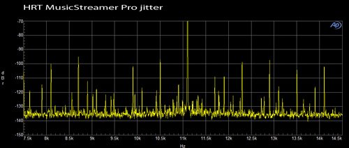

    Den blei testa av Lyd og Bilde 11. februar, er den linken tatt med her så beklager eg.
    http://www.lydogbilde.no/hrt-musicstreamer-pro.4882447-117331.html
    4/6 på Lydkvalitet. Målinger av alle dacene i testen: http://www.lydogbilde.no//haandfaste-bevis.4884967-163123.html
    "11,025 kHz testtone. Ser vi på hovedtonen på den asynkrone Streamer Pro, pitcher den i likhet med Arcam rDAC (også asynkron) tonen opp ca 100 Hz. Tonen blir dermed ørlite lysere enn den skal. Dette i seg selv burde ikke være hørbart, i prosent er det svært lite. Det er ikke mye lavfrekvent jitter her (ingen bred ”kåpe” rundt hovedtonen), som betyr at MusicStreamer Pro vil kunne levere en kjapp og kontant bassrespons. Dette opplevde vi da også ved subjektiv lytting. Det er imidlertid utilgivelig mye høyfrekvent jitter, som synes i form av alle piggene til høyre og venstre for hovedtonen. Disse er så store, og det er mange av dem som ikke engang skal være der, at det vil skape mye maskering oppover i toneområdet. Jittermessig er dette DAC-en i testen som måler desidert dårligst av alle (den dårligste jittermålingen vi hittil har sett på papir), derfor måtte vi dobbeltsjekke ved å måle to ganger. Til og med den langt rimeligere Streamer II fra samme produsent har mye bedre jittermålinger, og også vesentlig mindre forvrengning. Subjektivt opplevde vi likevel Pro som kraftigere og mer rytmisk enn II, slik at vi totalt sett faktisk likte den bedre. Prismessig får du likevel mye mer for pengene ved å velge Streamer II."
    Du må da skjønne at den asynkrone USB-inngangen låter helt fantastisk og jitterfritt. Disse målingene er da helt irrelevante når det låter bra!
    ....uff jeg grøsser bare ved å skrive det.

    Trur Rega er dacen for meg, ser den kjem greitt ut av testen. Dei har og ein filosofi som går godt sammen med mitt utstyr ellers. USB er uansett uaktuelt for meg som har Mac.
    Skulle ynskje Calyx var med i testen. Sabre-chippene er ikkje feil, men lurer på om 5v strømforsyning er det.

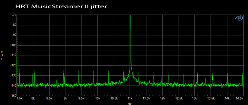

    Den andre asynkrone dacen i testen kom og dårlig ut (nest verst etter HRT):

    Forvrengningsmålingene var nesten ennå verre, med masse odde harmoniske (og mye partallskomponenter også). De odde lyder verst, partallskomponentene kan brukes til å tilføre rør-lyd til et digitalt produkt. Her var det så galt at det neppe er tilført noe med vilje.
    Men, autoritetene går god for dette, så da så ...
    Iallfall tydelig at asynkron USB ikke er den nye vinen.
    Et lydkort, SB eller dedikert drivverk har helt tydelig fortsatt sin misjon.

    De målingene fra Lyd&Bilde hadde jeg ikke sett.
    Dette forteller jo hvor ekstemt lite man kan stole på tester. Tenker da på denne som blir ganske så festlig nå:

    Atkinson / Stereophile var jo litt meir audmjuk i sin test.
    High Resolution Technologies' Music Streamer+ does offer greater resolution than their basic Music Streamer, but neither offers outstanding measured performance. However, the low prices, particularly of the Streamer, should be borne in mind. The point of these products is not to provide state-of-the-art performance at an affordable price; instead, they are intended to offer enough of what is possible from computer-based audio to act as high-end starting points. One caution is appropriate, however, given that music is now becoming available with bit depths greater than 16: Because the PCM2706 chip used in both Streamers truncates the incoming data to 16 bits, it's possible that playing back 24-bit files will result in worse sound than from 16-bit files.
    Det var for +, ikkje Pro (som måler ein del dårligere hjå Lyd & Bilde)

    Jøss, har Lyd og Bilde begynt med målinger??? Kudos til dem for det. Jeg har helt sluttet å lese denne blekka etter at den ble overtatt av uendelig mange små gadget-saker for flere år siden. Kanskje jeg må driste meg til å handle et eksemplar igjen.
    Det kunne vært interessant å høre din kommentar til disse målingene. Du fortrekker jo målinger før du du våger å la deg overbevise av egne opplevelser.

    Produktet måler faktisk ikkje godt. Testen i Lyd & Bilde er ikkje den einaste.

    Kan det rett og slett være Lyd&Bilde som er på tur. Det er jo veldig rart at Pro versjonen måler dårligere enn II versjonen. Jeg vil anta at HRT også måler sine produkter i utviklingsfasen – og hvorfor skulle de hevde at et produkt som måler ekstremt mye dårligere på en vesentlig parameter enn et annet produkt - totalt sett er bedre?
    Lyd&Bildes jitter måling av PROen sier de selv er oppsiktsvekkende “worst ever”. Samtidig konkluderer de med at PROen spiller bedre en IIern som måler langt bedre!!!! What? Dette rimer jo virkelig ikke i det hele tatt, og tyder vel heller på at det må være enn eller annen parameter i måleoppsettet som ikke stemmer enn at målingene stemmer?
    Og hvis målingene stemmer er det jo enda større grunn til å være skeptisk til målinger – siden et produkt som her måler ekstremt dårlig blir omtalt som bedre enn et som måler vesentlig bedre.
    Av egen erfaring vet jeg at det er helt riktig at II låter VESENTLIG dårligere enn PRO. Så hvor er feilen folkens?
    Og kan det tenkes at målingene styrer resultatet av testen – og ikke hva de faktisk hører. Hvis da målingene skulle vise seg å være feil – hva da?

    Med mindre Lyd og bilde har en forklaring, er det gjort noe feil.
    Jittermålingene skal ikke se slik ut, jmf
    Ser ut som Lyd og Bilde ikke har tatt utgangspunkt i riktig kalibrert nivå for analoge signaler for alle DAC'ene. Målingene blir da meningsløse. Better luck next time!
    I utgangspunktet er heller ikke jittermåling fra en eneste type testsignal 100% representativ for oppførselen ved hele tiden varierende musikksignaler. Men fair enough, det gir en mye bedre pekepinn enn rene peak to peak tall. Jitter er dessuten bare _en_ av mange ting som bestemmer lydkvaliteten, og kommentarene til målingene virker å basert overdrevet mye på hvor viktig jitter korellerer med subjektiv lydkvalitet fra DAC'er i relativt lav prisklasse.

    Og siden PROen har 4.5 V ut og de andre ca. 2 V ut er en på ville veier eller?

    Målingene til Lyd&bilde blir ennå mer oppsiktsvekkende hvis vi legger de to HRT målingene ved siden av hverandre.
    Slik jeg tolker det leverer faktisk HRT MSII en av testens beste Jittermåling, hvor både hovedsignalet og de innlagte peakene gjengis bra, fordi støygulvet er såpas lavt. For mange av de andre ligger støygulvet så høyt at peakene maskeres.
    Lyd&Bilde oppgir så vidt jeg husker også at HRT MSIIer IKKE er asynkron. Det er den – og testen omfatter altså TRE asynkrone daker ikke to - hvor av den ene og billigste måler nesten best på jitter.
    For PROen bemerker Lyd&Bilde at det genereres peaker som ikke engang skal være der. Med det omfanget de har, burde jo lyden være helt på tur - samtidig som det låter bedre enn IIern som måler MYE bedre. Jeg tipper det som har skjedd er at de ikke har tatt hensyn til at HRT PROen har nesten dobbelt så høy analog utgangsspenning som de andre, og derved blir målingen helt vill fordi målerutstyret rett og slett er kalibrert feil!
