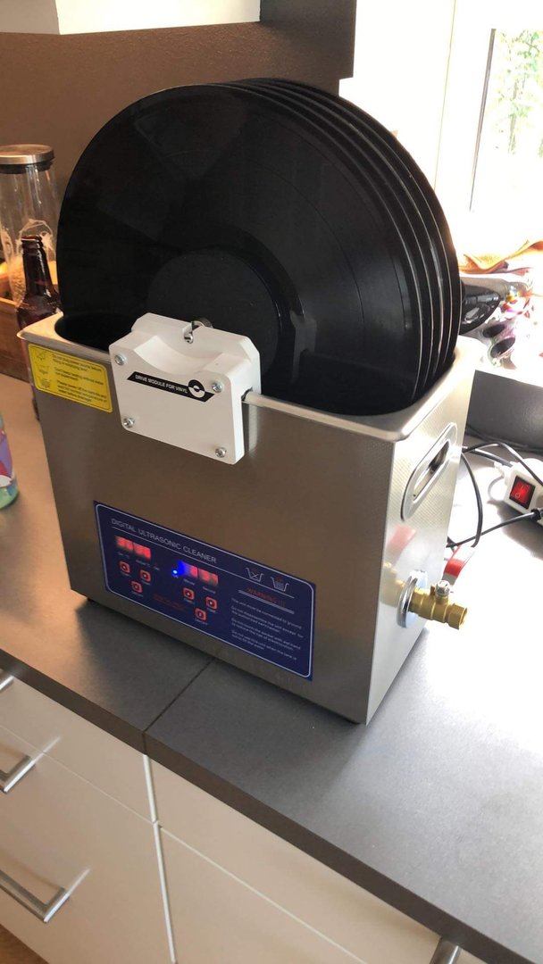

    jeg kjøpte meg en DIY variant, snurreleamikken er kjøpt fra Polen, UL-vaskeren på Finn. Synes det er behagelig at den står og går for seg selv på badet men jeg gjør andre ting ;)
    Resultatet er også bra

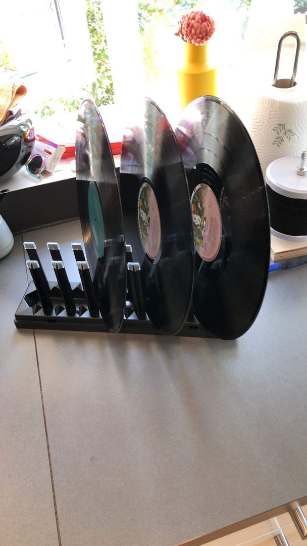

    Jeg kjøpte varianten fra Vinyl styl. Det viste seg at væsken som følger med, legger seg som en hinne på vinylen. Måtte lage egen væske, og vaske på nytt. En ting dere ikke har nevnt. Jeg vil anbefale å bruke wetting agent. Fåes kjøpt på fotobutikk. Audiophile man på youtube snakker om dette. Det er jo noe som brukes av de som restaurerer plater. Det er deilig nerdete. Uansett. Resultatet blir bedre enn med Zalo. Audio Desk har jo en variant som selges til deres ultralyd vasker. Ilfotol regnes som ett bedre alternativ, og er langt rimeligere. Ca 250 kr for en liter. Da har du til hele platesamlingen og mere til. 5 ml til 5 liter vann.

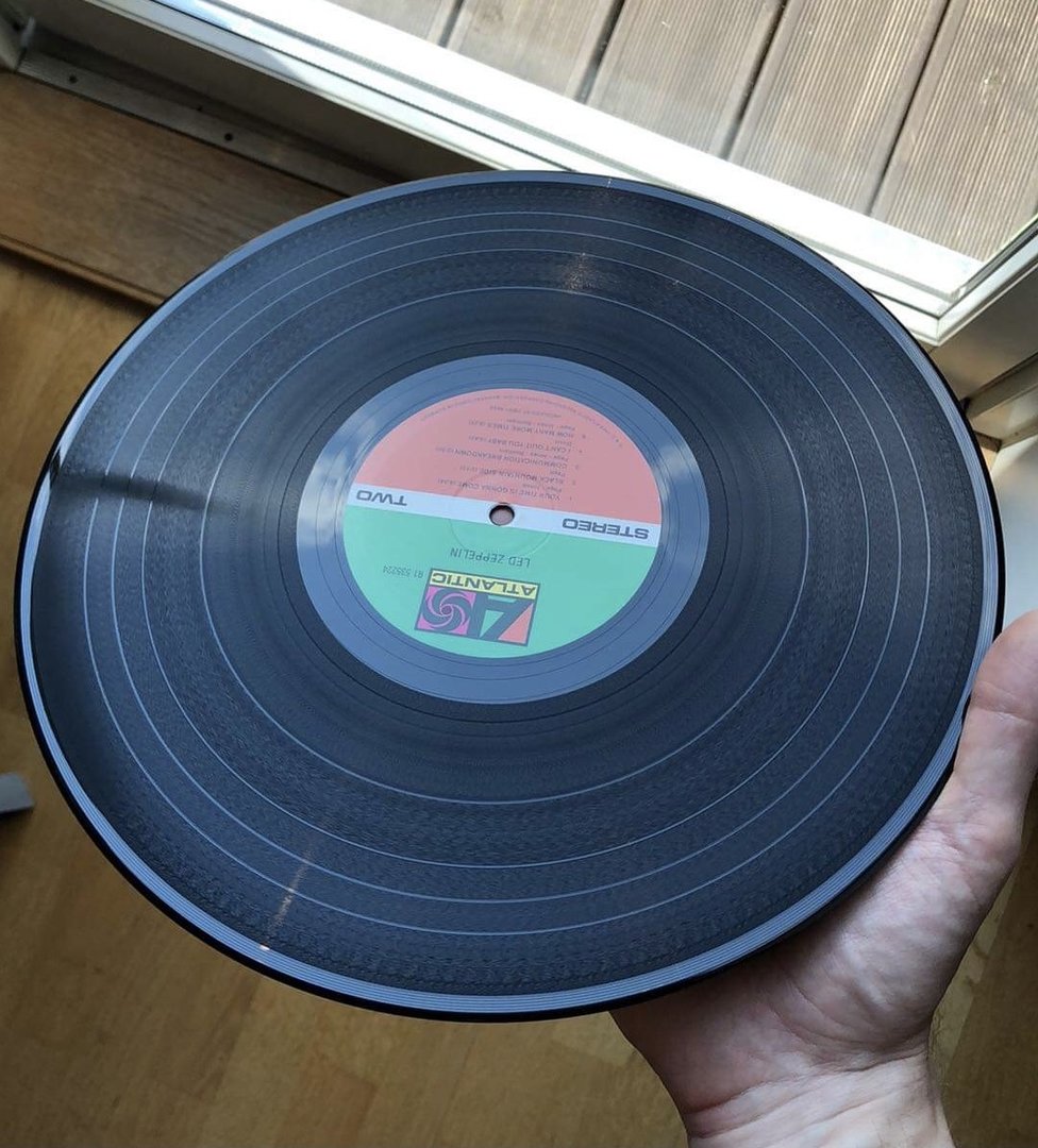

    Hvordan blir platene så skitne at de må vaskes? Mine er aldri berørt av hender eller noe annet på rillene og oppbevares i innercoveret og cover og platetallerkenen holdes ren. Hva er det da platevaskeren må vaske bort?
    Har heller ikke problem med hakk eller knitring selv om platene er 40-50år gamle..
    skjønner at loppemarkeds plater med fettfingre og mugg bør vaskes , men hva er effekten på velholdte plater gamle og nye?

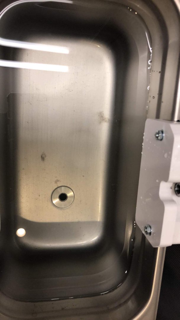

    Platene er i mange tilfeller skitne selv når de er helt nye.
    Slik såg ultralydskaret ut etter at jeg vasket 20 flett nye plater i høst.
    Det finnes en god del bildemateriale på nett som viser det samme som i posten over - vinylrester/vinylstøv i bunnen av vaskekar etter vasking av splitter nye plater. I tillegg bilder av nåler som har blitt kullsvarte av å spille nye plater uten å vaske dem først.
    At det kan være et problem er det ingen tvil om, men hvor vanlig det er er en annen sak; som alltid ser man kun skrekkhistoriene. På den annen side er det vanskelig å se noen grunn til å la være å vaske nyinnkjøpte plater om man allerede har en platevasker.
