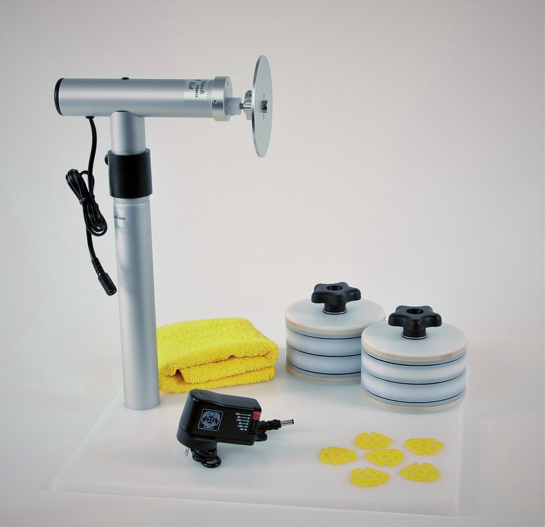

    Vurderer å teste en slik vasker fra Audiorevita i Polen. Har det noen hensikt å kjøpe den litt dyrere modellen (ARC-04) med variabel styrke, degass og sweep, hva nå enn dette er? Eller er det uansett slikt man ikke bruker dette og dermed like gjerne kan kjøpe den rimeligere modellen (ARC-02)?
    Om man skal ha disse ekstra funksjonene, så virker det nesten greiere å kjøpe på Biltema (hvor jeg ser de også har de ekstra funksjonene) for ca samme pris, og så kjøpe roteringsmekanismen separat. Jeg antar at selve vaskere er av tilsvarende kvalitet, og da er det jo forlokkende å kjøpe lokalt med tanke på eventuelle problemer.
    Er det noen som har tanker/erfaring rundt dette?

    Eg syns dei polske spinner alt for fort og det kan vel ikke reguleres.
    Har du konkret forslag til spinner som i så fall kan brukes på Biltema vaskeren? (https://www.biltema.no/hjem/rengjoring/ultralydvasker/ultralydvasker-10-l-2000042407)
    Jeg har sett bilder et eller annet sted her av et slags stativ som står på siden av vaskeren, men har mer sansen for det prinsippet som de polske gutta bruker med at spinneren ligger oppå kantene på selve vaskeren...
    Eg har denne fra Vinylstack, ser den koster 275 dollar pluss frakt og moms

    Jeg røyk på en Biltema vasker i kveld.
    Nå skal jeg i første omgang sette på motor kit'et som Audiorevita selger. Maila litt med ham i ettermiddag, og han var veldig hjelpsom med raske svar på mine dumme spørsmål. Jeg måtte sende ham nøyaktige mål på karet, så skulle han sørge for at jeg får en aksel med riktig lengde og også sende med nok spacere av gummi. Da skal jeg visst nok kunne vaske 10 plater om gangen. Verdt et forsøk i hvert fall.
    Jeg spurte også om hastigheten, og han sa at den ikke kunne justeres, men at man eventuelt kunne sette inn en ny motor som er gira til ca 1 RPM. Han kunne visst ikke selge dette selv, for det var ikke CE merket, men han gav meg en link til en ebay selger i Kina som selger dette for under 10 USD. Tror ikke det er det første jeg begynner å mekke på, men det er altså tydeligvis muligheter til å gjøre noe med hastigheten om det blir helt galt. Uansett er hele settet relativt billig, så helt krise blir det neppe.
    I verste fall får jeg komplettere med en sånn Vinylstack sak, men tenkte å forsøke å unngå det ettersom det er dyrere og har lavere kapasitet.
    Så får vi se hvordan det går når jeg mottar pakken fra Polen!

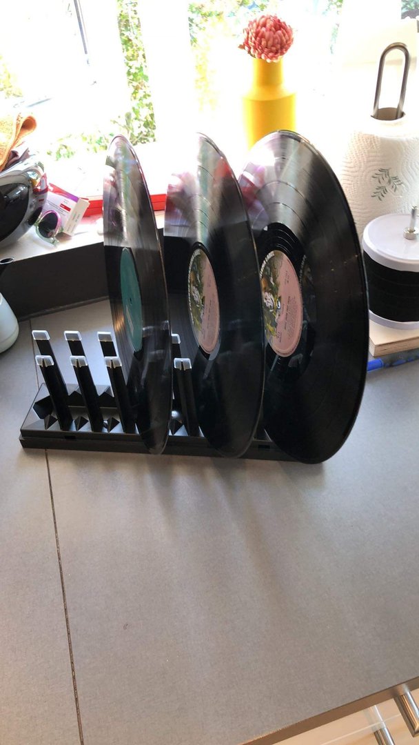

    Kan være greit å kjøpe 2 tørkestativ også?

    Kan ikke platene bare være på spindelen når de tørker? Med en hårføner eller vifte med kaldluft til å skape litt sirkulasjon mens platene fortsatt snurrer noen minutter. Vaskeren må jo likevel ha seg pause.
