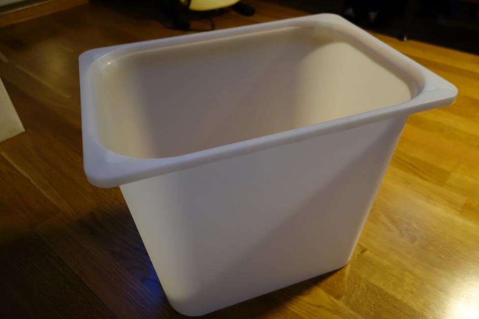

    Hva for noe vinylrelatert skal så denne plastboksen brukes til?
    Kan røpe såpass foreløpig at den måler ca 35x40x25cm og at den skal modifiseres og bearbeides noe:)

    Godt gjettet, men nei:)

    Trodde det skulle bygges ultralydvasker, men kanskje du bare skal ha noe å kaste møkkplatene i?:confused::p;)
    Har ultravasker fra før jeg. Dessuten tror jeg plastbøtte ikke ville vært spes egnet som grunnlag for en slik:)

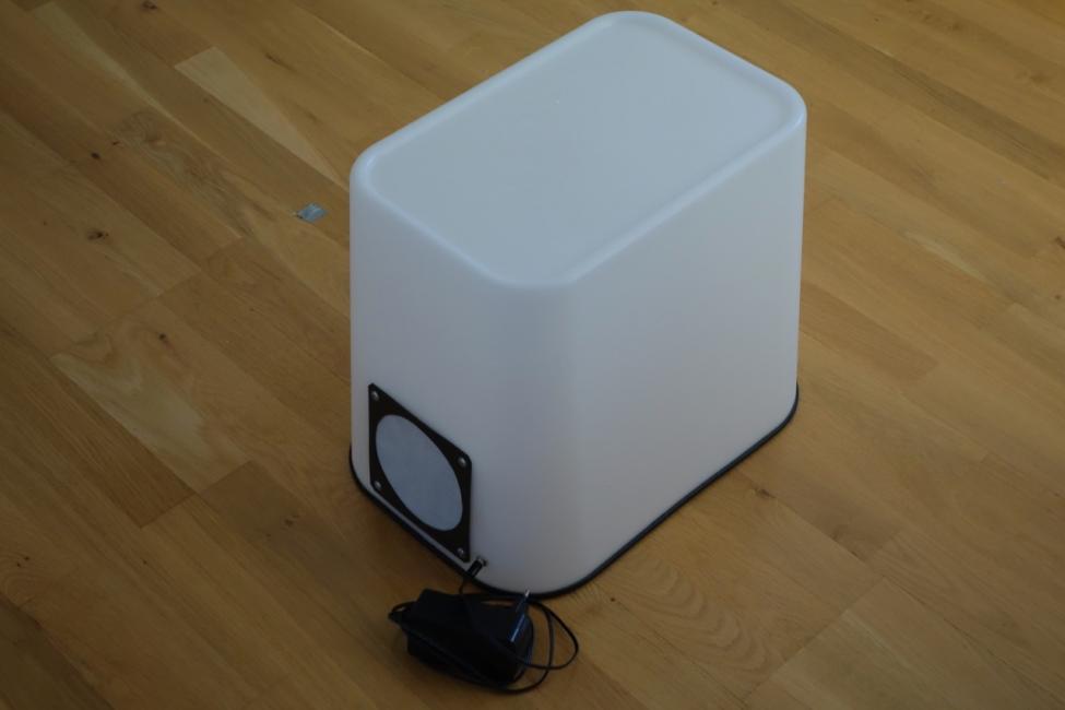

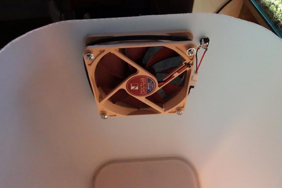

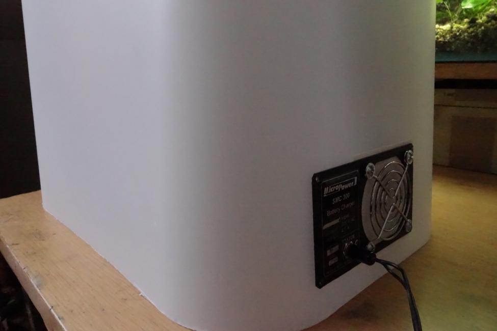

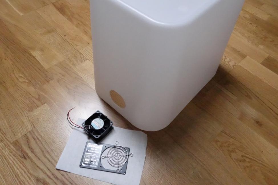

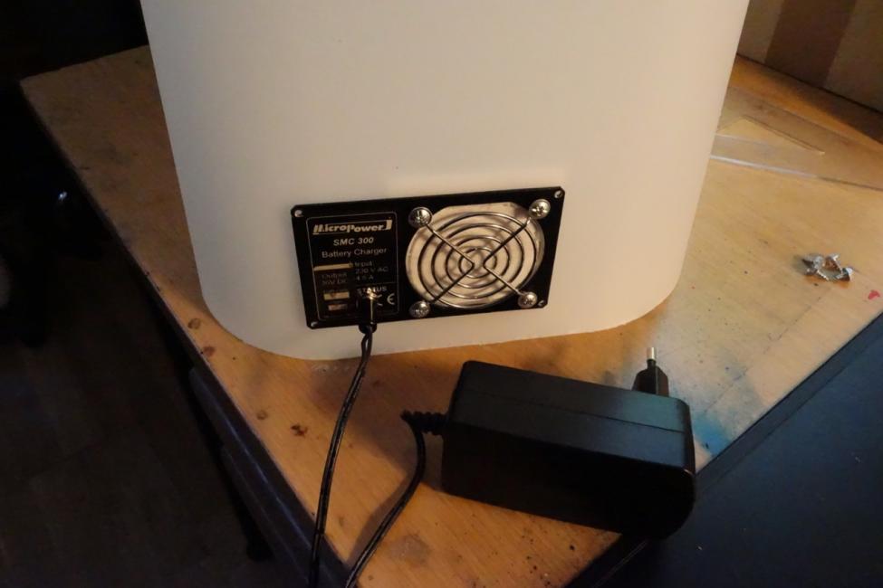

    Nå, etter en drøy time "bearbeiding" fremstår det nok noe klarere hva dette er tenkt å bli.
    Plastbøtte er kuttet ned noe, og her vist med resten av remediene:
    Vifte m/filter og veggvorte montert:
    Da gjenstår det bare å fundere ut hvor det er smartest å ha utluftingshull. Har noen teorier, men tar gjerne i mot tips og kvalifiserte forslag:)
    ptb
    27.11.2008
    16.795
    22.138
    :) Selvom vi anser oss for å være forholdsvis renslige her i huset, så figurerer det allikevel noen hybelkaninfostere rundt i luften.
    Irriterende når nyvaskede plater trekker til seg støv mens de står og lufttørker.
    Derfor er tanken å lage en "tørkeboks" som settes over platene i det tørkestativet jeg lagde. Teorien (prøvd i pappeske) er at viften blåser luft inn i boksen og drar med seg den fuktige luften ut.
    Det som da gjenstår er å finne ut hvor det er mest optimalt å ha utluftingshull, som forsåvidt kan være flere steder.

    Tenkte meg det når jeg så viften :) blir nok bra dette her.
    God helg
    Reaksjoner: ptb
    Scrooge
    07.11.2008
    3.009
    1.142
    Snedig! Men du kunne jo spandert på deg en litt større vifte??
    Ja, absolutt. Årsaken til at denne ble brukt er at den lå i roteskuffen. Kjenner du deg igjen?;)
    Større vifte vil jo gi en større og bredere luftstrøm, og har definitivt fordeler i så måte. Men, jeg skal prøve med denne først. Om det ikke fungerer tilfredsstillende er det enkelt å bytte til en større. Finnes jo i et utall størrelser og varianter og koster ikke allverden heller.
    Men - først -utluftingshull: Hvor, hvor mange og hvor store?

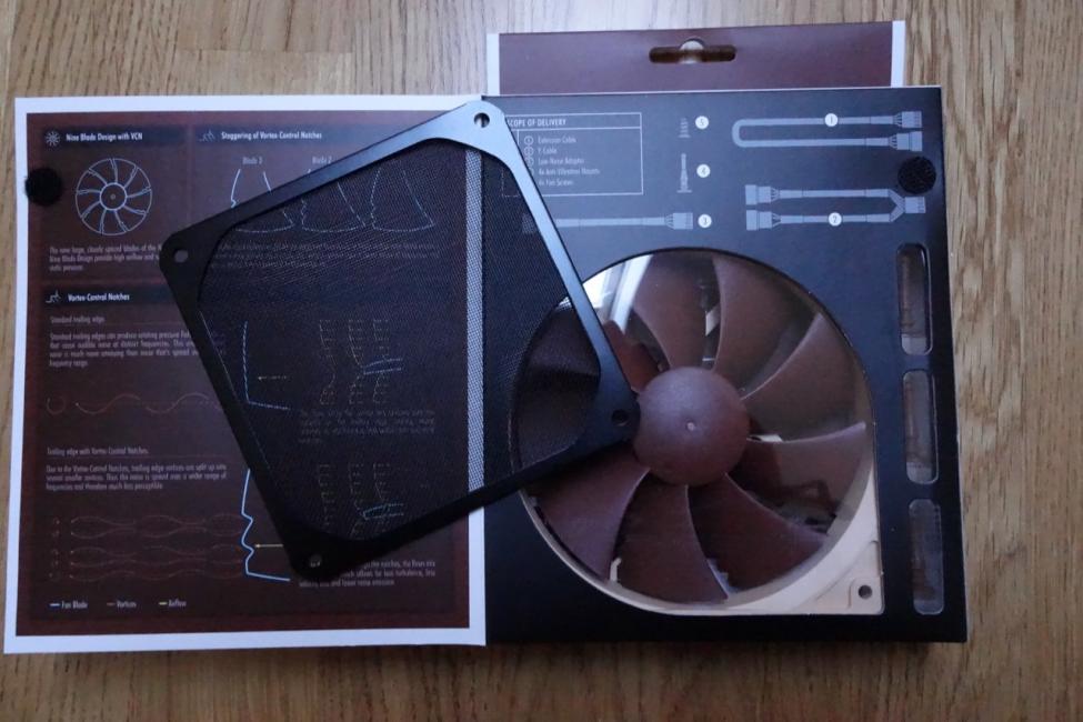

    Når jeg allikevel skulle en bytur, så svingte jeg likegodt innom Kjell & co og kjøpte en 12cm vifte m/viftegitter.
    I tilfelle den lille som er montert ikke klarer å lage tilstrekkelig gjennomtrekk. Om den lille duger har jeg alternative bruksområder til ei ekstra vifte uansett.

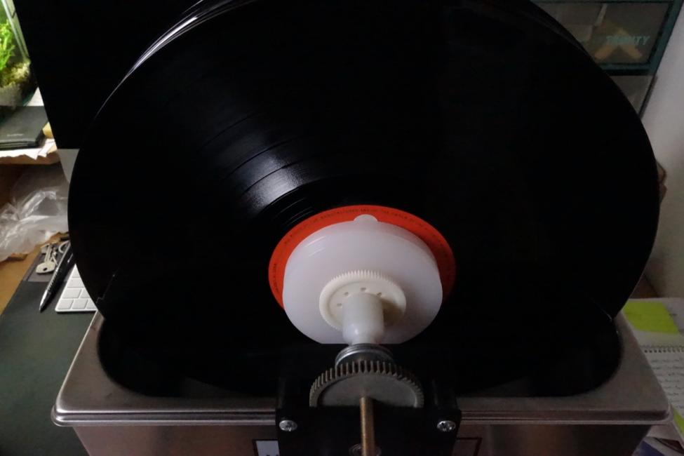

    Patenten fungerer fint (med den lille vifta). Har boret 4 stk 8mm hull oppe og 2 stk nede i motsatt ende av viften.
    Her er første batch i tørka:
    Mens neste runde er i vaskeren:
    Alt avhengig av luftfuktighet selvfølgelig, men etter mellom 15 og 20 minutter er platene helt tørre - og støvfrie:).

    ^ Kun en enkel løsning for å redusere muligheten for at nyvaskede plater drar til seg nytt støv mens de tørker:)

    Selvom tørkeren fungerte fint med den lille vifta klarte jeg ikke helt å fri meg fra tanken om hvorvidt den store vifta ville fungere bedre.
    Så det måtte prøves.
    Noe data på flow for den lille vifta hadde jeg ikke, men den hadde høyere turtall og flyttet nok i nærheten like mye luft. Fordelen med den store er dermed at det er noe større areal på luftstrømmen inn, hvilket i teorien vil tilsi bedre luftfordeling - og det er jo ingen ulempe.
    Så her er Vin-Dry® MkII:) :
    Av litt både estetiske og praktiske årsaker er det nå også montert en gummilist langs nedkant av plastboksen.
    Vis vedlegget 535569
    Vis vedlegget 535575
    Har du modell-betegnelsen på den Noctua vifta?
