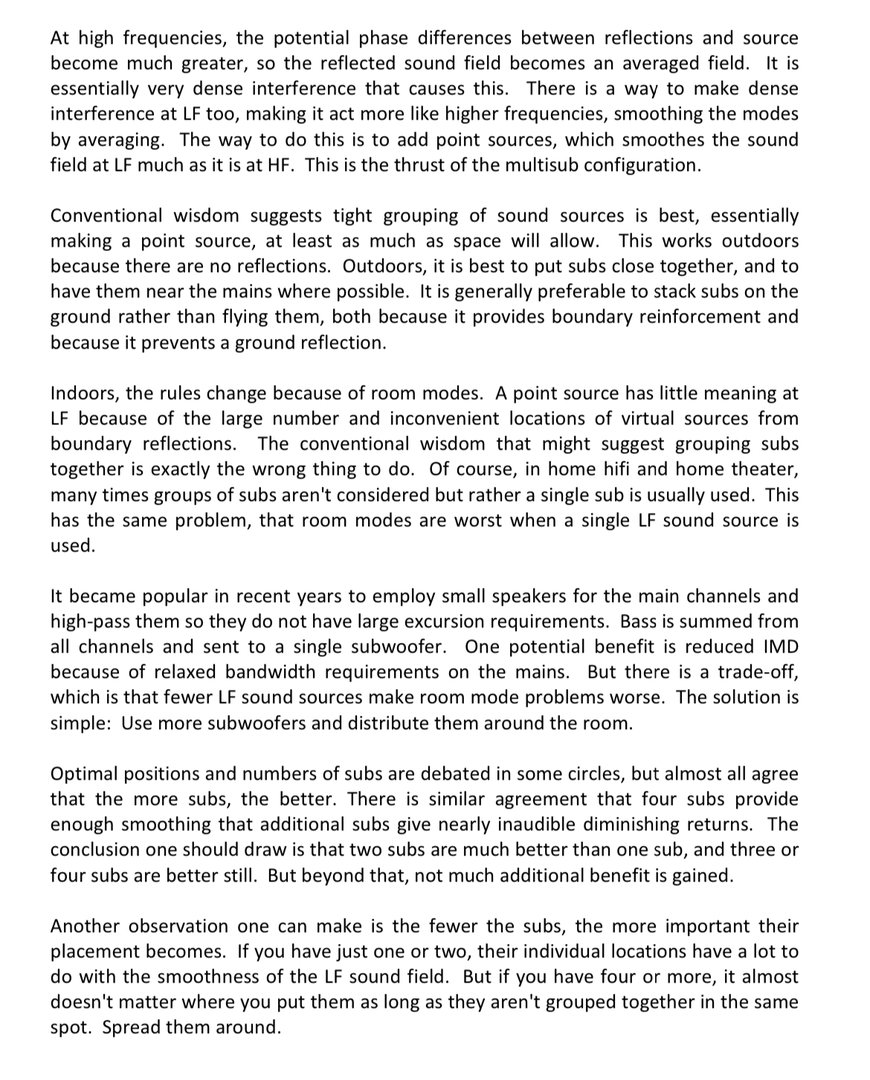

    Edit: Begrunnelse for å vurdere deling opp mot Schrøder. Gitt relativt slak deling mot mellombass kan det i praksis bli 6 separate kilder i frekvensområdet der romnoder er mest problematiske. Kan øke avstand mellom kildene ved å speilvende høyre sub på høyre side.
    Hentet fra Pi speakers whitepaper

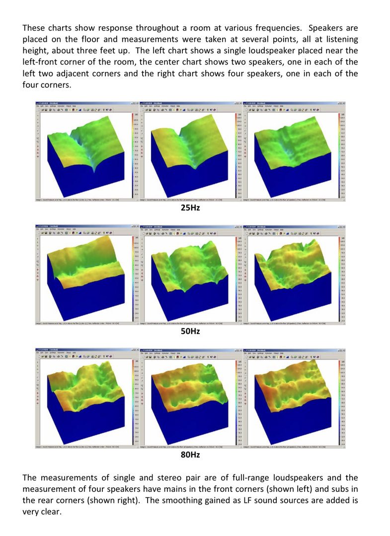

    Det der er interessante greier. (U)heldig for deg at front- og bakveggene dine gjør det uhensiktsmessig (trur eg) å gå DBA-bananas.
    Det var dette med en viss stuevennlighet da... DBA er nok totalt uaktuelt både fra min og madammens side.

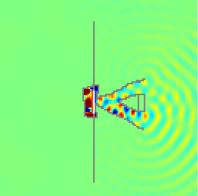

    Tror ikke det skal bli noe problem overhodet i normal lytteposisjon.
    En kjapp jallasimulering i hornresp ser slik ut, og selv noe så skeivt som dette summerer brukbart i hele dekningsvinkelen til hornet, avstand fra kilde til kant av grønt område er bare 50 cm:
    Edit: (simulert ved 6000 Hz for å kunne se summering)
    Vis vedlegget 899936
    Det går opp for meg at eg tenkte feil. Det tyder ikkje at dette er planke rett fram, men at du ikkje skal høyra på meg.
    Korleis eg tenkte feil, er neppe særleg interessant. Eg vil berre nemna at det er ikkje berre er mogleg, men overveiande sannsynleg at eg har misforstått litt om korleis horn oppfører seg.
    Kommer an på frekvens og ekspansjon. Hornresp is your friend. 😄

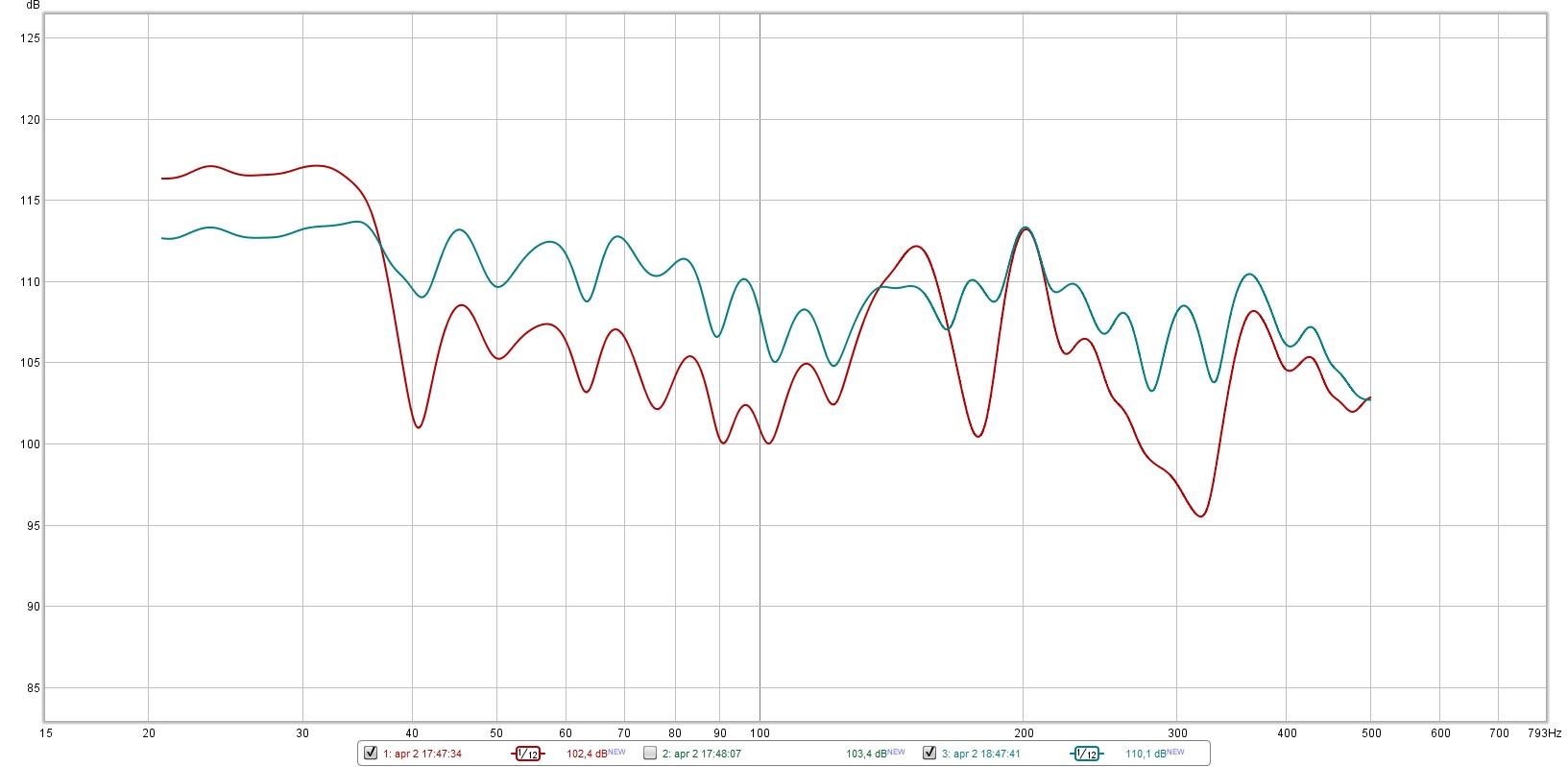

    Leker litt med REW og minidsp som fulgte med på kjøpet av 4xUCD.
    Enn så lenge kjøres ren stereo og kun EQ, ingen deling mot sub.
    Rød er uten EQ, blå er med. Foreløpig kjørt likt på høyre og venstre side.

    Ta en måling bare fra 20 til 500 Hz
    Er jo det som er problemområdene.
    Takk for tips. Har målt fra 40-20k. dB-skalaen her er forøvrig helt på tur. Alle målinger i lytteposisjon.

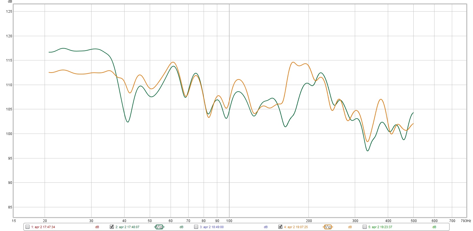

    Gjort litt fra 20 til 500.
    Venstre kanal:
    Venstre kanal:
    Vis vedlegget 908039
    Høyre får jeg ikke jobbet med, da minidsp nekter å oppdatere seg... Alt virker å være som det skal, men alle målinger blir helt like... Slik ser det ut nå, hrmpf.
    Vis vedlegget 908040

    Fikk liv i den igjen.
    Nå ser det slik ut:
    H og V fra 20 til 500
    H og V fra 20 til 20000
    Begge 20 til 20000
    Det som skulle til var en oppdatering av 2x4 adv softwaren. Men føler jeg har gått meg litt vill i en masse punkter... Så teste en runde fra scratch igjen i morgen tenker jeg. Tips til rekkefølge er ønskelig... :-D
