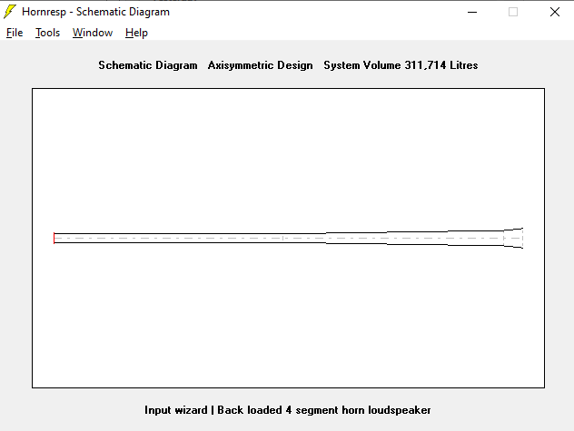

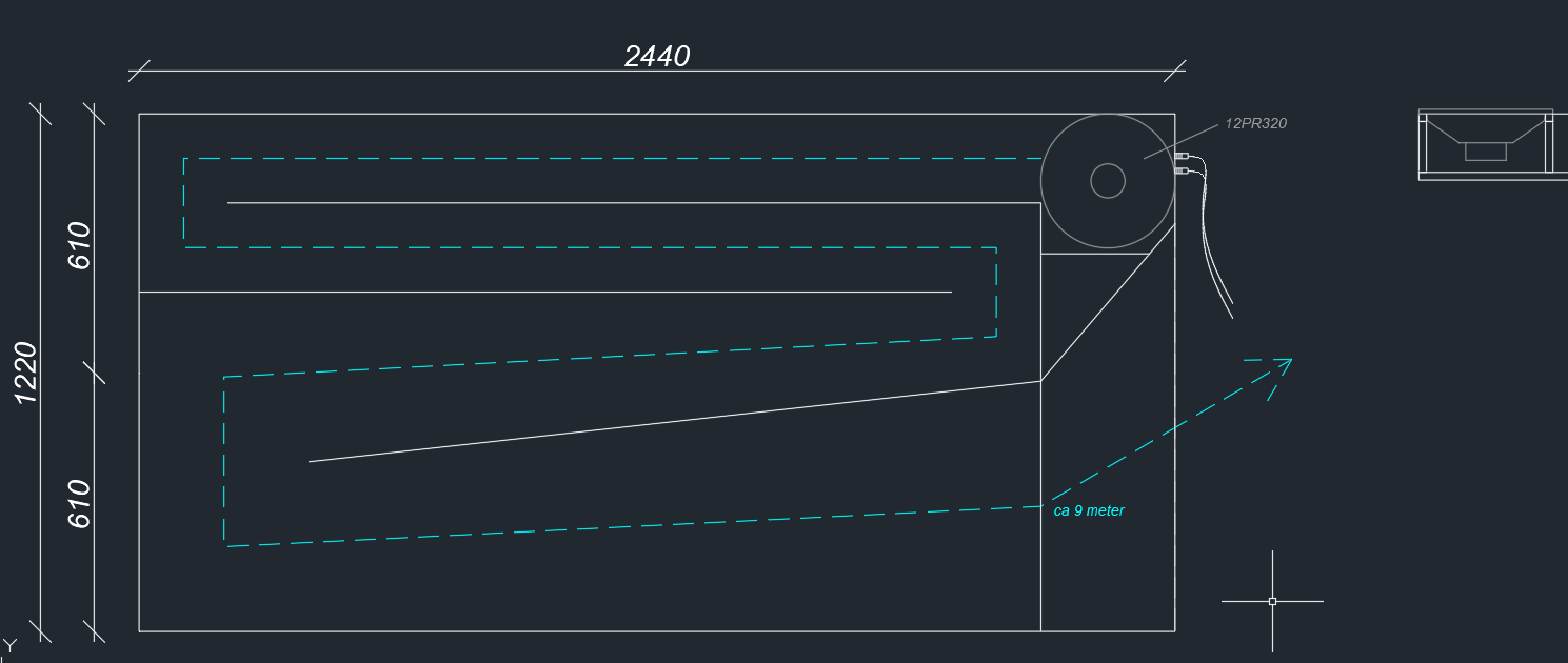

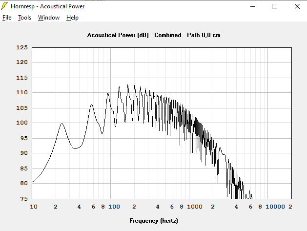

    Det der er jo en enkel transmisjonslinje. Det er veldig forutsigbart hva funksjon og utfordringer i en slik konstruksjon er.
    Har forsøkt å sette opp parametre her.
    Basert på denne tegningen, innvendig dybde er 12 cm.
    Ser ikke særlig bra ut foreløpig... Men veldig usikker på oppsett, og har ikke forsøkt på noe innsnevring ved starten av hornet eller noe throat chamber.
    32.742
    30.734
    Vis vedlegget 893067
    Vis vedlegget 893068
    Vis vedlegget 893069
    Vis vedlegget 893070
    Der har du jo en flowmax i åpningen og en trykkmax ved driveren. Det gir en kvartbølgeresonans ved 9Hz. Multipliserer vi den med to får vi trykkmax i begge ender, og det gir ikke en resonans fordi den ene enden er åpen. Ved 3 kvartbølger har du igjen flowmax i åpningen og trykkmax innerst, med et ekstra flowmax og trykkmax i selve kanalen. Denne havner på 27Hz. På samme måte gir heller ikke fire kvartbølger en resonans grunnet trykkmax i åpningen, men 5 vil gjøre det, noe som skulle tilsvare 45Hz. Slik fortsetter det videre oppover.
    Dersom du lukker driveren inne i et kammer med masse demping tror jeg du får slike ting frem bedre på Acoustical Power. Slik det står nå summerer den driver og utgang fra kanalen, og du vil få en kamfiltereffekt på grunn av forsinkelsen i kanalen.
    En slik TL vil uansett bli ganske resonant siden det er så stor forskjell på den akustiske impedansen i kanalen og umiddelbart utenfor.
