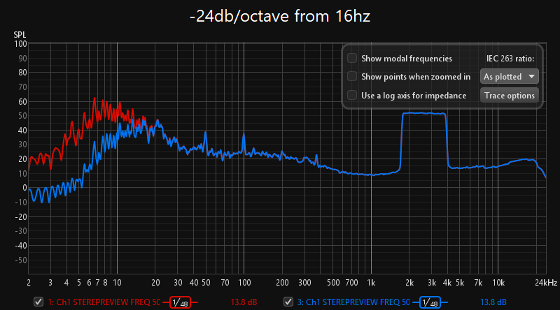

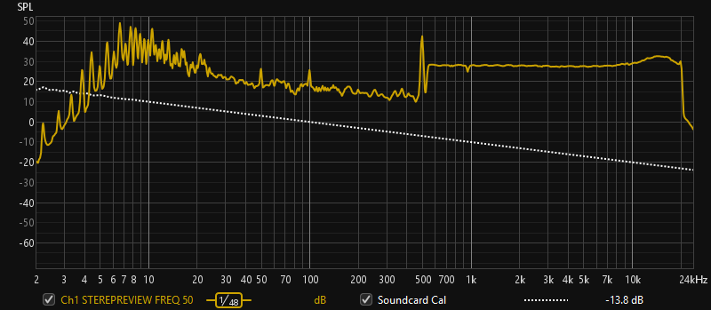

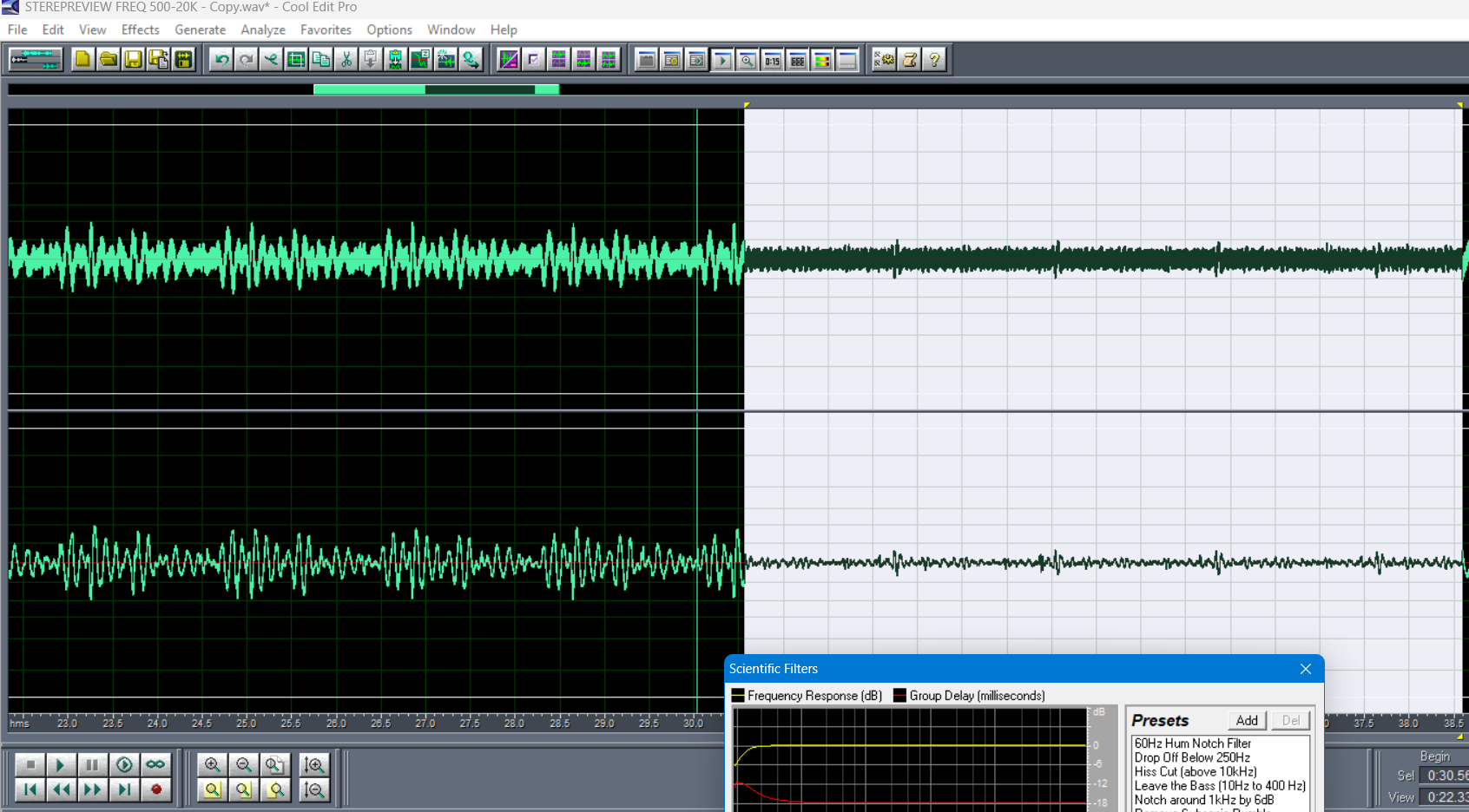

    Det er ikke lite dritt et sub-sonisk/rumble filter fjerner.
    Her er et utsnitt som viser effekten av 16Hz filter med hvit bakgrunn.. 4.ordens Butterworth= -24dB/oktav, dvd 24db redusert for hver halvering av frekvens.
    En ser her at den subsoniske forurensningen er på samme nivå som vinylsignalet( relativt lavt nivå på dette sporer men allikevel)
    RIAA uten filter for lave frekvenser er handikapet ja. Platen under har en liten ujevnhet som synes tydelig når man plotter nivå mot tid
    opps nå er lunchpausen over..
    Vis vedlegget 1106829
    Med og uten filter
    Vis vedlegget 1106836
    StereroReview test plate frekvenssveip

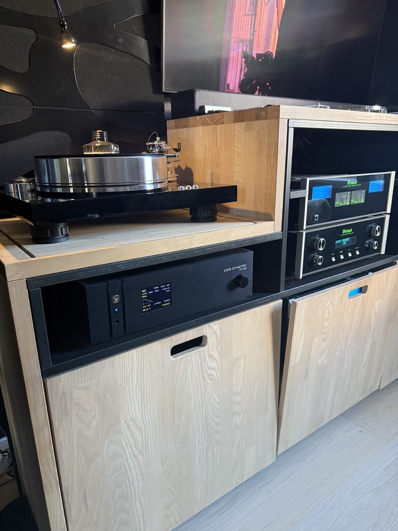

    Jaja, da kjøpte jeg Gold Note PH-10 med PSU-10😂 Fort gjort med så gode priser!
    Da får vi bare gratulere. Golden note er også fleksibel , på MC siden, og noen blir lykkelig eier av en Petit kanskje?
    Mats_H
    18.02.2009
    189
    332
    Ingen kjøpere enda på petiten. Noen burde kline til da det er rå riaa for under 10k.

    Av ren nysgjerrighet. Hvorfor selger du alt nå? Spiller, pu og riaa? Stod det ikke til forventningene?
    Mats_H
    18.02.2009
    189
    332
    Mange som er nysgjerrig😂
    Spiller helt sinnsykt bra dette så ingen klager herfra. Trodde nesten ikke vinyl kunne låte så bra.
    Som en pakke har jeg virkelig fått til noe her👌
    Fått tilbud på Gold Note spiller med Umami red på som jeg har hatt lyst på og bydd på før. Timeantallet på den er tilsvarende min så hvorfor bruke AnalogLab igjen for montering. Riaa går jeg opp et hakk på tror jeg.
    Må innrømme at jeg har tenkt tanken om å ta en pause fra vinyl også og dette jaget etter noe annet/nytt. Men det klarer jeg neppe😅 Per dags dato har jeg ikke funnet et streaming oppsett som gir meg den gode analoglyden uansett. Det er nok umulig.
    Jeg er en sånn type som har null problem med å selge/bytte alt om det ikke koster meg noe☺Samme på bil og mc også.
