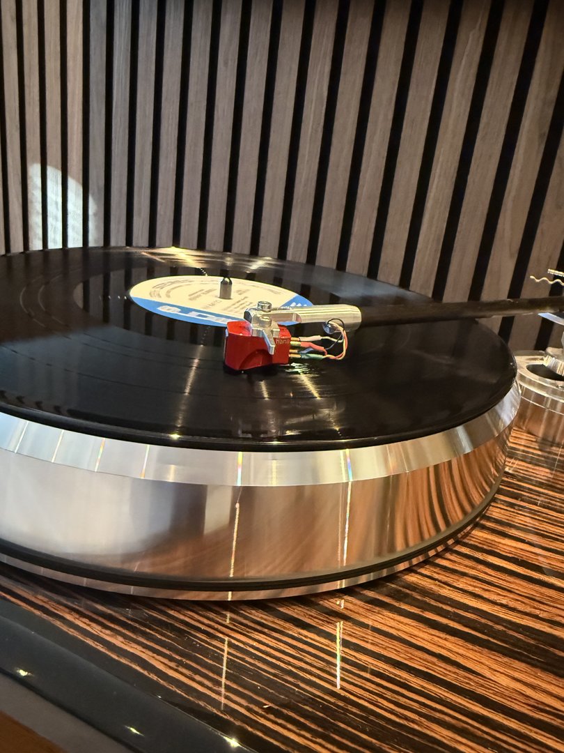

    synes speil azimuth justeringen er god. Kan se her at den ikke er perfekt og må justere litt. Denne Hana ML har microridge (MR) boron nå, og det er en stor forskjell. Håper å få sammenligne den med en Umami Red. Ligger heller nærmere Umami Blue.
    Mats_H
    18.02.2009
    189
    332
    Vis vedlegget 1106544
    synes speil azimuth justeringen er god. Kan se her at den ikke er perfekt og må justere litt. Denne Hana ML har microridge boron nå, og det er en stor forskjell. Håper å få sammenligne den med en Unami Red. Ligger heller nærmere Unami Blue.
    På neste PU så skal jeg montere selv.
    Går med tanker om en ekstra spiller for ræl platene mine😅 Noe billig greier bare så da kan jeg montere og fikle selv.

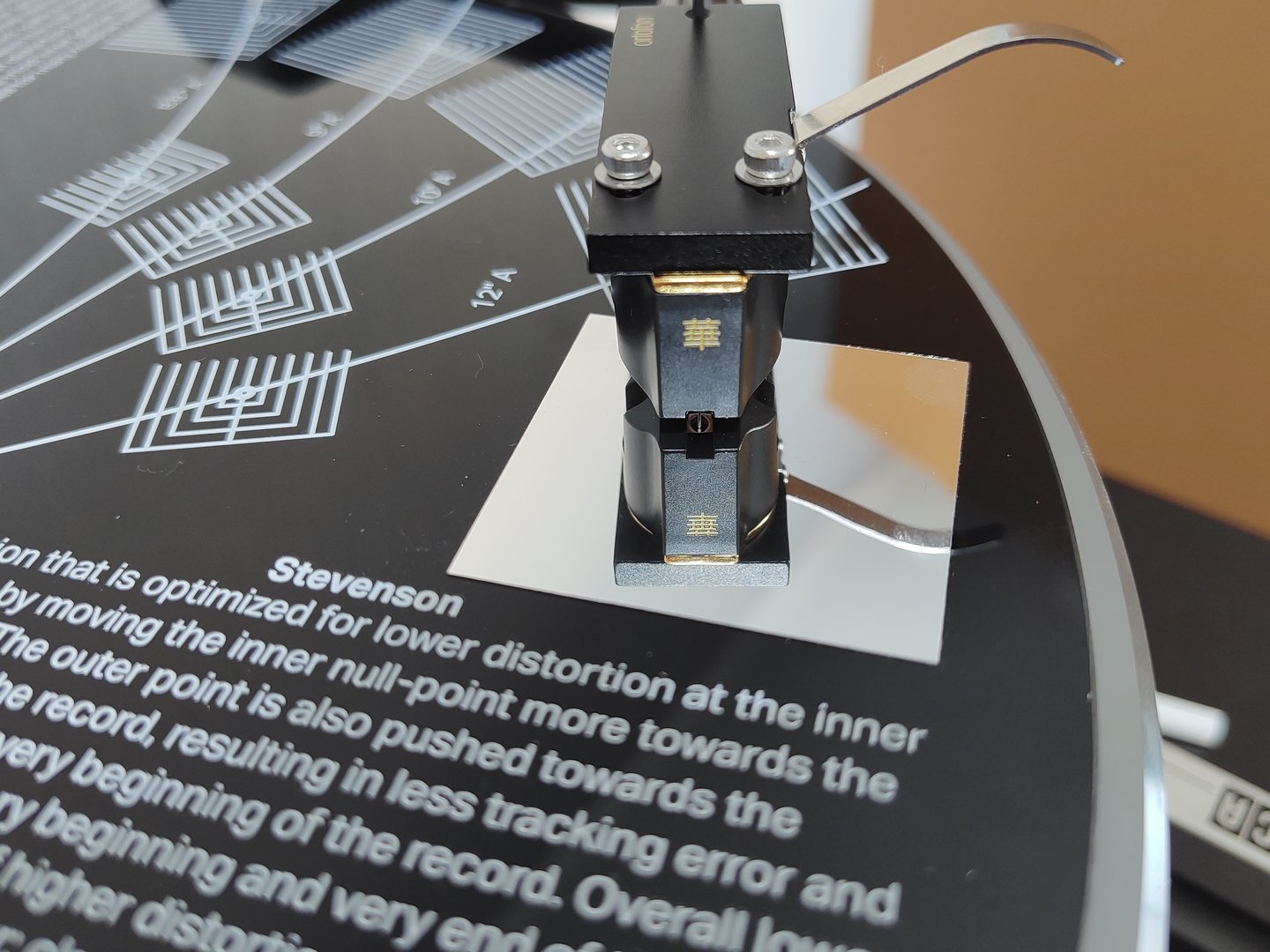

    Beklager litt off topic men,
    Mener du at man kan se på bildet at den ikke er perfekt og trenger justering? Kan du forklare et mehe som meg :)
    32.742
    30.734
    Ut fra fotoet kan det se ut som at den er vridd ørlite medurs. Men fotoet kan lyve, det kan like gjerne være linsekrumming jeg ser.

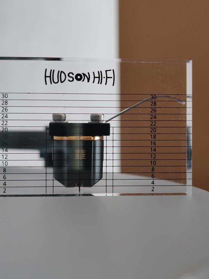

    Noe bedre kan jeg ikke få det med bare hender. Man må da frem med mikroskop og måleplate eller dB måler for hver kanal hvis man ikke blir fornøyd.

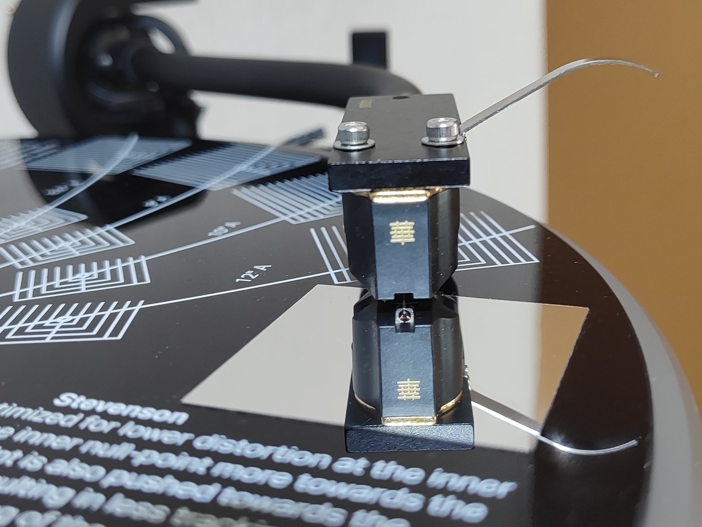

    Platetallerken er i vater og nålfanen er rett. Da er det Analog lab som kan gjøre mere med stødig hånd og målinger, eller målegeneralen @ Balle Clorin 🙂
    Etter mine ører så høres det som at begge kanaler er jevne og at lydbilde har dybde/oppløsning. Skal begynne å blir fornøyd nå. Resten er opp til trådstarter om hva han vil gjøre. Justeringen har stor betydning.
    Vis vedlegget 1106660
    Ser jo glimrende ut det der.

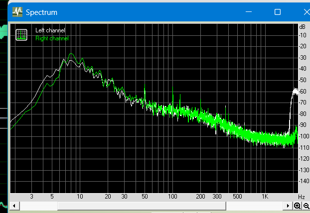

    Hele tiden kutter på 20-25hs slik at nivået ved arm resonans en på 8-9hz dempes sterkt. Man vil ikke forsterke subsonic, gir tung jobb for forsterker òg intermodulasjonsforvregning i høyttaler. Selv på flate plater er det betydelig med umusikalske signal under 10hz som trigger arm resonans selv om man ikke ser noe visuelt.
    Her er effekten av både lav og høy filter vist for min RIaa spm kan velge ulike filter. Noen RIAA ha ikke bratt nok filter og begynner å kutte i hørbart område..

    Det er ikke lite dritt et sub-sonisk/rumble filter fjerner.
    Her er et utsnitt som viser effekten av 16Hz filter med hvit bakgrunn.. 4.ordens Butterworth= -24dB/oktav, dvd 24db redusert for hver halvering av frekvens.
    En ser her at den subsoniske forurensningen er på samme nivå som vinylsignalet( relativt lavt nivå på dette sporer men allikevel)
    RIAA uten filter for lave frekvenser er handikapet ja. Platen under har en liten ujevnhet som synes tydelig når man plotter nivå mot tid
    opps nå er lunchpausen over..
    Med og uten filter
    StereroReview test plate frekvenssveip
