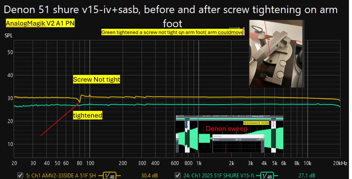

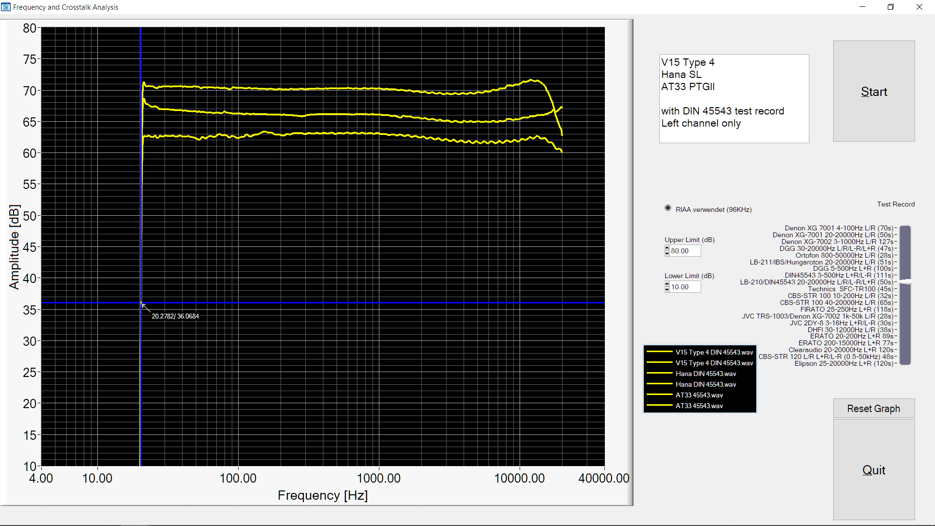

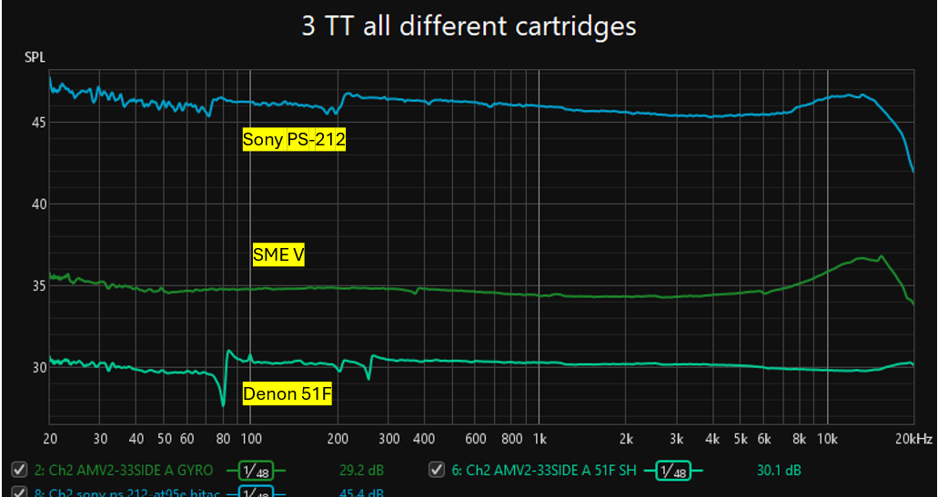

    Hvis kvaliteten på drivverket og armen er god, så spiller det tilnærmet null rolle hva prislappen på pickupen du monterer måtte si. Et godt drivverk og en god arm som passer spesifikasjonene på pickupen du skal bruke er det som teller. Prisene er i mange tilfeller tilnærmet uinteressante fordi de er betinget av mye mer og helt andre ting enn noe slags absolutt kvalitetsmål.
    Det du skrev fikk meg til å poste denne. 3 spillere med 3 ulik armer og 3 pickuper.
    Det vise allikevel effekten av PU match mot en god arm .Øverste er AT95E på en billig Sony spiller fra 80 tallet- åpenbare problem på en billig kjip arm på plastikk spiller-, midtre er AT OC9MLii på SME V arm =Bra, og nederste er en veldig lett 80talls arm med en Shure V15-Ipickup OBS armen hadde en løs skrue i foten og det vises som vibrasjon ved bl.a. 82hz..
    Her er effekten av å stramme den litt løse skruen… viser tydelig hva fast grep har å si…
    Hørte ikke noe veldig galt da disse er målt på lave nivå, men måler man så vet man -det er problemet
    En god arm og spiller har betydning ja, men pickup ens karakter overdøver ofte resten av systemet tror nå jeg allikevel. Pickup ens karakter betyr mer enn prisen , helt enig. Hana Umami Red er en lineær og bra PU både ørenemessig og teknisk , hørt den ofte. Vil gi mye glede fremover , grattis
    PS: Pink noise sporet brukt her er bra men ikke perfekt,så frekvensgangen er ikke 100% korrekt, men man ser tydelig Audio-Technicas typiske karakter i toppen på de 2 øverste målingene . Shure er mye flatere og faller til og med litt av, en Hana jeg har sett måling på ligger ser mer ut som min Shure , dvs ikke så stor peak som AT.
    Vis vedlegget 1106346
    Vis vedlegget 1106347

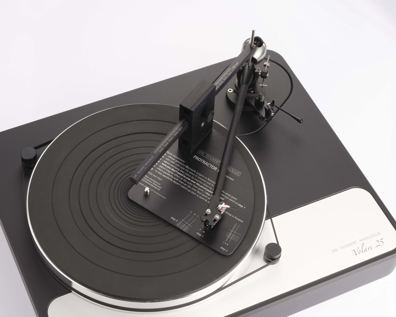

    ptb
    27.11.2008
    15.883
    20.488

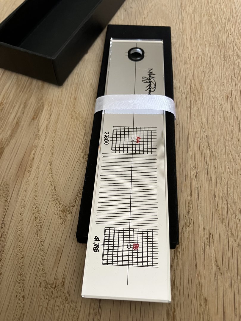

    Kjøpte denne fra Feickert for mange år siden:
    Fungerer fint (m/tillegg av et lite "sminkespeil") for å sette både korrekt senteravstand (om den er justerbar) og PU-geometrien - såfremt tonearmen har et markert senterpunkt/rotasjonspunkt.
    Dvs - litt utfordrende å bruke på f.eks Rega-type armer.
    Vis vedlegget 1106402

    Dr Feickert protraktor er i jevnlig bruk her også, fungerer ypperlig.
    Har vurdert å supplere med et lite speil. Hvilket fra Biltema? Ser de har noe klippbart selvklebende.

    Jeg har også en slik, men jeg synes at speilet fra Biltema er dobbelt så bra.
    Jeg har en avart av den samme, men bruker den (uhyre sjelden) til å sjekke hvor horisontal armen er. Veldig grei til det, mindre grei til å sjekke nøyaktig azimuth.
    Jeg liker å bruke speil til azimuthjustering fordi vinkelfeil da dobles optisk.
    Jeg har brukt MintLP Best Tractor i mange år og synes den er uhyre bra. En kompakt protractor bygget på et speil, spesifikt for akkurat din arm og spiller, med den geometrien du ønsker (Baerwald, Stevenson, whatever) og nøyaktig til hundredeler av en millimeter (sier de). Koster litt ($130 i dag, tror jeg ga 900-og-noe da jeg kjøpte min siste for en del år siden), men den har alt man trenger og gir gode resultater.
