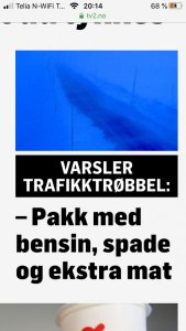

    De med dieselbiler sliter også..
    Hva er det vi med dieselbil sliter med?
    Det er ikke knapphet på diesel slik det har blitt knapphet på parkeringslading, og det er fortsatt gunstigere å beholde dieselbilen fremfor å svi av 300.000 på elbil for å spare 20.000 i året på diesel, trafikkforsikringsavgift og redusert bomavgift. Sist jeg ladet hos Fortum hurtiglader så kostet strømmen mer kr/mil jf kroner/mil i dieselforbruk på Outlanderen min.

    I en blokk
    Skjønte du ikke det utifra teksten på bildet over?
    Nei. Je skjønner itt'no' Je... Men jeg ser nu at det handlet om vinter og sne, som Wenche Myhre synger om. :)
    Pakk med bensin...

    I en blokk
    Fyll gjerne opp dieselbilen din med bensin og legg ut på langtur over fjellet. Tror ikke du kommer noe særlig lenger med spade og ekstra mat..
