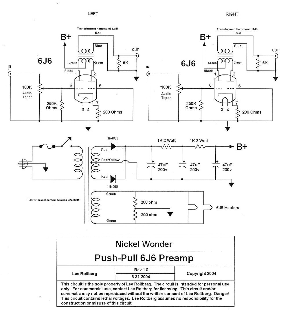

    Dette blir bra. Det finnes massevis av "ukurante" rør der ute. Holder på å bygge meg en preamp med 6j6 røret, den russiske varianten av det røret. Bruker en Hammond 124B trafo på utgangen. Det blir på en måte en "push-pull greie" Det røret har vært brukt i telefonisystem, men låter godt i audio. Har bygget/rasket sammen en "prototype", som låt bra. Laget et litt penere sjassi, fått montert det meste, så nå er det bare litt lodding igjen. Hvis man ser på de enkelte forumer, så brukes det mye rør som opprinnelige ble brukt i TV-er, og de er fremdeles ganske rimelige, selv om prisene har begynt å stige der også. Av og til litt "rare" glødespenninger, men det er ikke noe problem. Lang levetid, som som TV-rørene ofte hadde, er heller ikke noe "problem". Stå på!

    Den skulle jeg gjerne ha sett skjema på. Har du en link?

    B+ skal ligge på rundt 150v. Brukte en liten ringkjernetrafo med en 115-0-115, der jeg paralellkobla sekundærviklingene, med likeretting, drossel og noen droppmotstander blei B+ rundt 150v. Brukte også en liten ringkjerne med 6v sekundærvikling, for gløding. Bestilte en trafo fra Don-Audio i Tyskland med en 120v og en 6v sekundær viklinger, men de klarte aldri å levere den.

    Takk for skjema. "Ubercool" forforsterker. Push-pull, nikkel i utgangstrafoene og greier. Har troa.

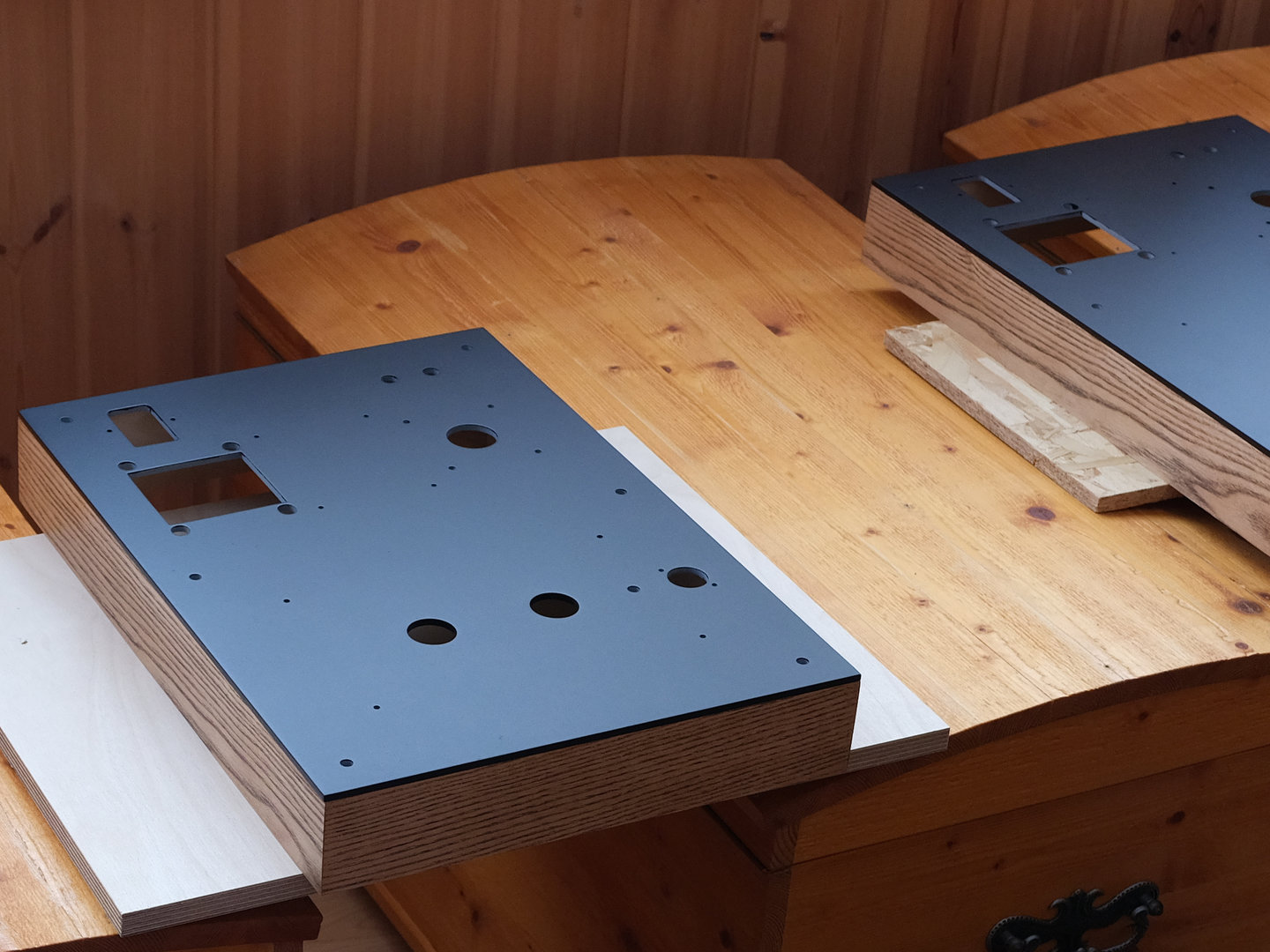

    Har endelig klart å få sånn noenlunde jevn lakk på topplatene. Frustrerende og vanskelig. Mangler nok aluminium til undersidene, så må lage en litt forløpig løsning der.

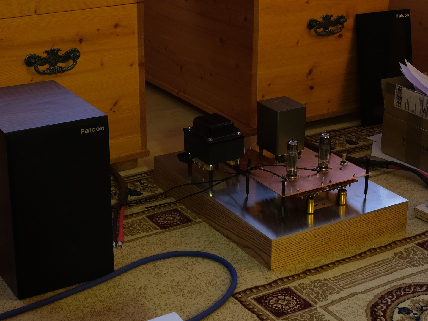

    Joda, det blir "dessverre" monoblokker. Klarer rett og slett ikke å bygge effektforsterkere små, samtidig som jeg prøver å optimalisere plassering, ledningsføring etc. De er ikke speilvendte engang. Men, de blir nå betydelig mindre enn de forrige.
    Tenker at de kan passe til et par små Falcon Acoustics F50, men har et par Audio Note AN-E kit også. Om det skulle vise seg at de er bedre enn 300B forsterkerne mine så demonterer jeg sistnevnte. Tviler vel på det, men hvem vet. Ikke alltid prisen som avgjør. Blir mine siste effektforsterkere uansett (hvis de ikke eksploderer da). Synes forforsterkere er betydelig mer interessante. Det er oftest der magien skapes.

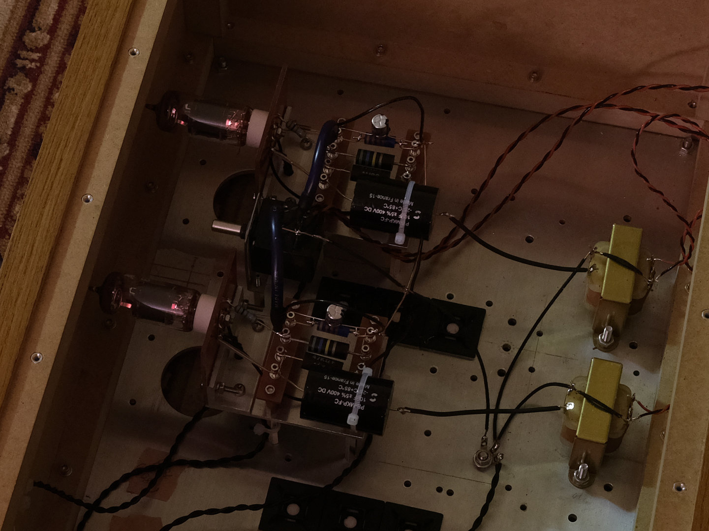

    Fikk i gang den ene monoblokka i går. Ble dessverre positiv feedback "squealing". Jeg som trodde jeg hadde oversikt, og klippet ned ledningene til anodene på utgangen for at alt skulle se så strigla og fint ut. Har nå ihvertfall fått bytta om på ledningene i dag og nå virker alt som det skal. Moralen er at en ikke bør klippe før en har sjekket fasen. Får skifte ledningene en gang hvis OCD´en blir for sterk.

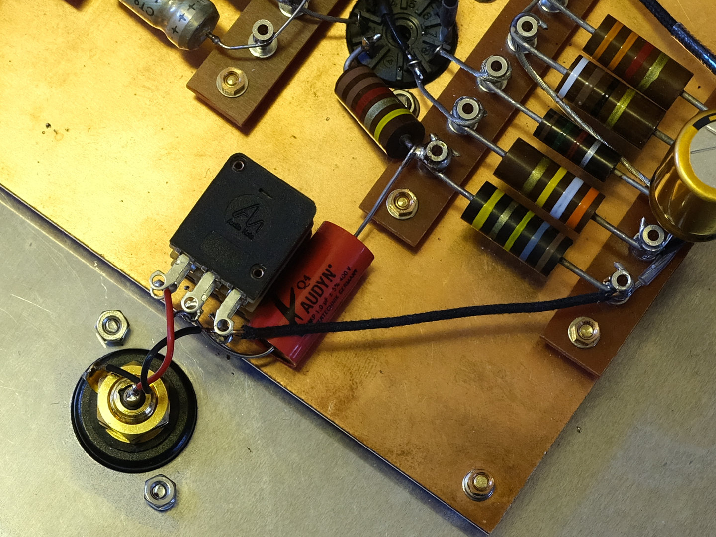

    Enkelte av ECL82 rørene mine har litt "grid current" som gjør at det kommer "skrapelyder" i høyttaleren når jeg vrir på volumpotmeteret på inngangen. Løsninga har vært å sette en kondensator mellom volumpotmeter og gitteret. I den forbindelse har jeg testet noen ulike typer kondensatorer.
    Den første som jeg testet var Mallory 150M polyester. Disse er utrolig varme og intime i lyden med en dominerende øvre bass og nedre mellomtone. Svært musikalske, men dessverre også litt diffuse og med grumsete bass. Virker som de er dårlig vibrasjonsdempet.
    Den andre var ERO (Vishay) MKT1813 polyester. Disse er adskillig strammere, fastere og mer nøytrale i lyden. Betraktelig bedre fokus. Enkelt å høre på f.eks. klassisk piano. Vil si at de høres ut som en slags mellomting mellom Mallory'ene og Solen-kondensatorene etter innspilling (se nedenfor).
    Og så prøvde jeg Solen Fast Cap PPE-MKP-FC polypropylen. Å fyttirakkern for et dårlig førsteinntrykk. Aldri hørt så elendig lyd noensinne. Flatt, hardt, skarpt, fislete S-lyder, 2-dimensjonale. Elendige. Hørte på de en stund og tenkte at dette går bare ikke. Lodda de vekk og satte tilbake ERO-kondensatorene. Men så hadde jo lest om at polypropylen har lang innspillingstid og at jeg muligens hadde vært litt for rask i avtrekkeren med å konkludere. Lodda de tilbake på plass og venta. 1 dag, 2 dager....og så plutselig skjedde det noe. Lyden åpna seg opp og ble betydelig bedre. Betydelig bedre. Og det skjedde mens jeg hørte på. Som om to dører lukka seg opp. Fortsatt litt umusikalske versus polyester, og litt skarpe S-lyder nå og da, men et enormt steg i riktig retning rent lydmessig ihvertfall. Anbefaler alle som ikke tror på innspilling av kondensatorer å teste ut Solen. En overraskelse venter.
    De siste jeg skal prøve er Audyn Q4. Det må jo finnes en rimelig polypropylen (som jeg får plass til) som har litt mer musikalsk "flow" og PRAT enn Solen, men som samtidig beholder (eller forbedrer) de rent lydmessige "teknikalske" fordelene med polypropylen. Blir spennende.

    Har satt i Audyn Q4. De blir stående mellom volumpot og grid stopper på inngangen. Litt annen opplevelse av disse kondensatorene. Begynte med veldig bra lyd, men så ble de liksom litt dårligere etterhvert. Trengte faktisk rundt 150 timer før de åpna seg skikkelig opp igjen. Til sammenligning med Solen så eksisterer det ikke fislete S-lyder med disse. Veldig jevne, rene og oppløste i lyden. Adskillig mer musikalske. Framstår ved første ørekast litt anonyme, men en setter mer og mer pris på lyden med lengre tids lytting. Polypropylen er nok bedre enn jeg i utgangspunktet hadde trodd.....
    Rasjonalet bak å velge Audyn Q4 var i utgangspunktet at de var små rent fysisk relativt til kapasitansen og derfor sannsynligvis mindre følsomme for støy. De står jo tross alt på et sted med høy impedans (ytterfolien på mine kondensatorer er forøvrig nærmest forbokstaven i det påtrykte Audyn-navnet). Videre at det ikke er noe DC bias inne i bildet og at det derfor kanskje var gunstig å bruke en type kondensator som var velegnet til delefiltre i høyttalere. Her var det jo spesielt interessant at Audio Note har valgt å bruke slike kondensatorer i alle sine høyttalere med interne delefiltre. Også de med field coil. Tenkte også på at det var en fordel å ikke bruke for mange kondensatorer etter hverandre med samme type materiale, men variere for å unngå for dominerende farginger av lyden.
    Sålangt altså veldig fornøyd med Q4. Definitivt gode kondensatorer til en fabelaktig lav pris.
