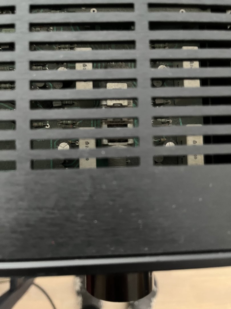

    La ut bilde av et gammelt forsterkersett tidligere i tråden som jeg har overtatt fra faren min, og fikk endelig koblet det opp og testet det i ettermiddag. Prøvde det med platespiller siden jeg ikke har ekstern DAC eller andre kilder med analoge utganger, og det viste seg at det bare spiller i den ene kanalen, og at det spraker i volumpotmeteret. Fikk feilsøkt litt ved å bytte om på kabler o.l. og tror jeg har klart å lokalisere feilen til at det ikke kommer lyd fra venstre utgang på forforsterkeren. Begge kanaler på effektforsterkeren virker. Jeg tenkte ikke langt nok til at jeg bytte om på signalkablene fra platespilleren, så jeg har ikke utelukket at feilen kan ligge på inngangen eller i RIAA.
    Har skjønt det som at volumpotmeter er en gjenganger for feil på eldre EC utstyr, og lurer på om det er sannsynlig at det er en feil med potmeteret som kan få den ene kanalen til å ikke virke? Og er det bare å skifte det ut når det er sånn, eller fungerer det å rense med elektronikkrens?

    Å bruke elektronikkrens er en kortsiktig løsning, men kan hjelpe med identifikasjon av problemet.
    Er det potmeteret, bør det byttes.
    OG for ordens skyld; alle mekaniske potmetere vil før eller siden bli utslitt og må byttes, avhengig av hvordan utstyret er behandlet og lagret.
    Det er ikke noe som er spesielt for EC-utstyr.

    Uansett, faren min kjøpte i følge ham selv dette settet direkte av Per Abrahamsen på 80-tallet en gang om jeg ikke husker feil. Hadde vært morsomt å få det til å spille som det skal igjen, og foreløpig virker det som effektforsterkeren er i orden. Kommer til å ta av lokket på forforsterker og se om jeg kan blåse rent for støv og eventuelt rense litt med elektronikkrens i første omgang.
    Ser ut som volumpotmeteret sitter lett tilgjengelig bare man får av lokket. :)
