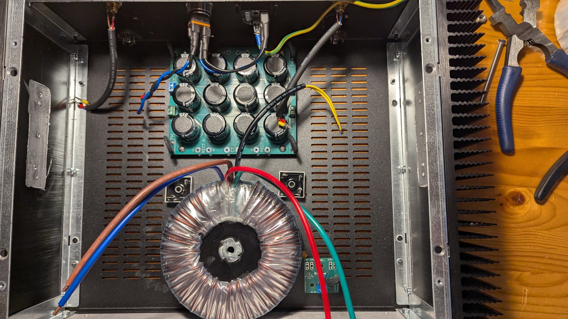

    Da er de fleste hullene borret og det meste er testmontert. Må finne en 8mm maskinskrue i morgen til trafoen, ellers er det meste på plass. Blir kabeltrekking i morgen...

    Da er det meste koblet opp, må en tur på burtema & kjøpe et par skiltlanper med 24 v pærer slik at jeg kan sjekke ut poweret før jeg kobler til forsterker korta. Kan hende jeg får sjekket poweret i morgen kveld...

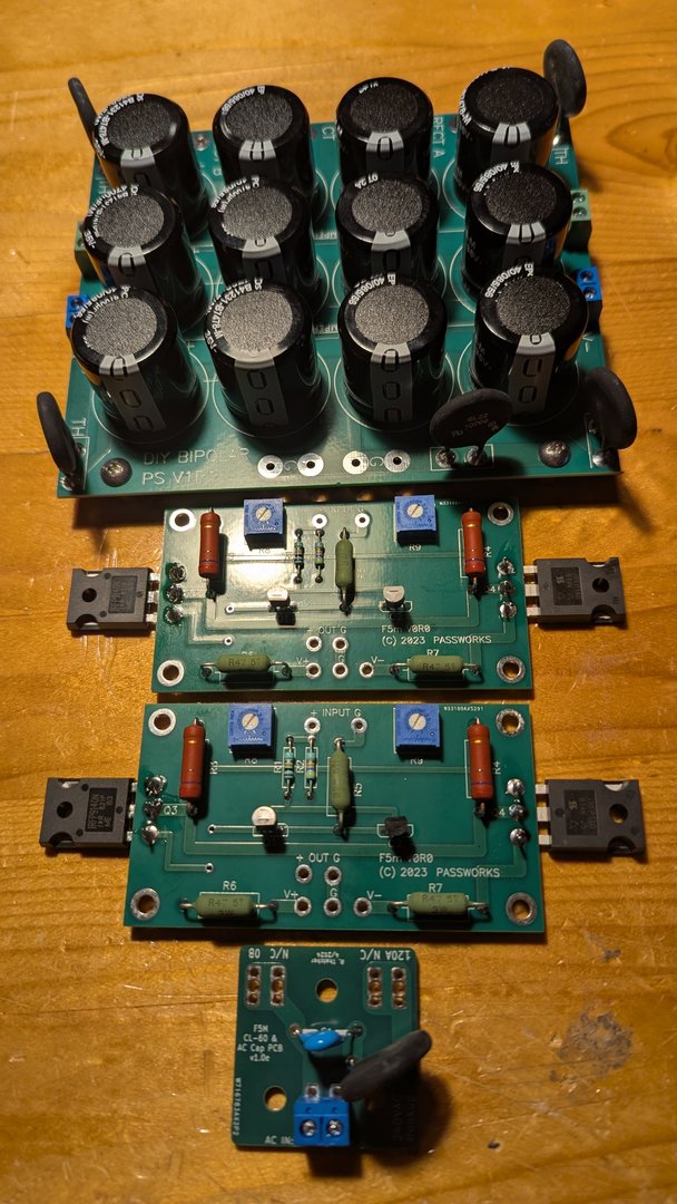

    For de som ikke helt ser hva det er, så er dette en F5m 2x25 W klasse A forsterker fra Nelson Pass / diyaudio.com.
    Bruker i dag en 2 x 110-120 w Hafler mosfet forsterker på midbasshorna. Siden de er omlag 105 dB / w, så trenger jeg ikke allverdens effekt til de. Tanken er å teste om det funker med "kun" 2x25 W.
    Funker det, så har jeg i tillegg en Aleph J 2x25 W jeg tenkte å bruke på Lowther / Fostex T90A komboen...

    Da har jeg gjort en kjapp test på poweret. Startet først med en dim bulb tester, og den oppførte seg normalt. Dvs, et 2-3 sekunder lysglimt som sakte fadet ut. Koblet den ut og poweret startet opp som forventet.
    I dette oppsettet er det 2 likeretterbroer, ikke en som er mer normalt. Ulempen med 2 er at en får ekstra spenningsfall over den andre broa.
    Var spent på hva jeg ville ende opp med og svaret er 2x22V og ikke 2x24-25V. Det er med en trafo på 2x18 sekundær viklinger. Skal bestille en trafo til forsterkeren og da blir det 2x20v sekundærer og ikke 2x18. Da vil jeg ende opp med ca. 2x25 V dc.
    Det neste er å koble inn forsterker korta og begynne bias og offset justering. Det kommer til å ta noen timer, så det blir muligens ikke noe før til helgen...

    Da har den stått & kokt en drøy times tid med begge kanalene innkoblet.
    Forsøkte med bias på litt over 1 amp, men synes mosfetene ble litt vel varme, så jeg har valgt å sette de på rundt 0,93 amp eller deromkring. Da kan jeg holde fingeren på mosfetene i rundt 5 sekunder. Som i følge NP er "hot" men ikke "blody hot".
    Eller på norsk, rundt 55 grader.
    Den trenger nok rundt 1 times oppvarmingstid, skal bli interessant å se om jeg hører noen forskjell på en kald vs varm forsterker.
    Til helgen skal jeg la den stå på et par timer for å sjekke om bias driver noe mer. Holder den seg konstant blir det å skru på lokket og koble den opp i anlegget for litt musikk.
