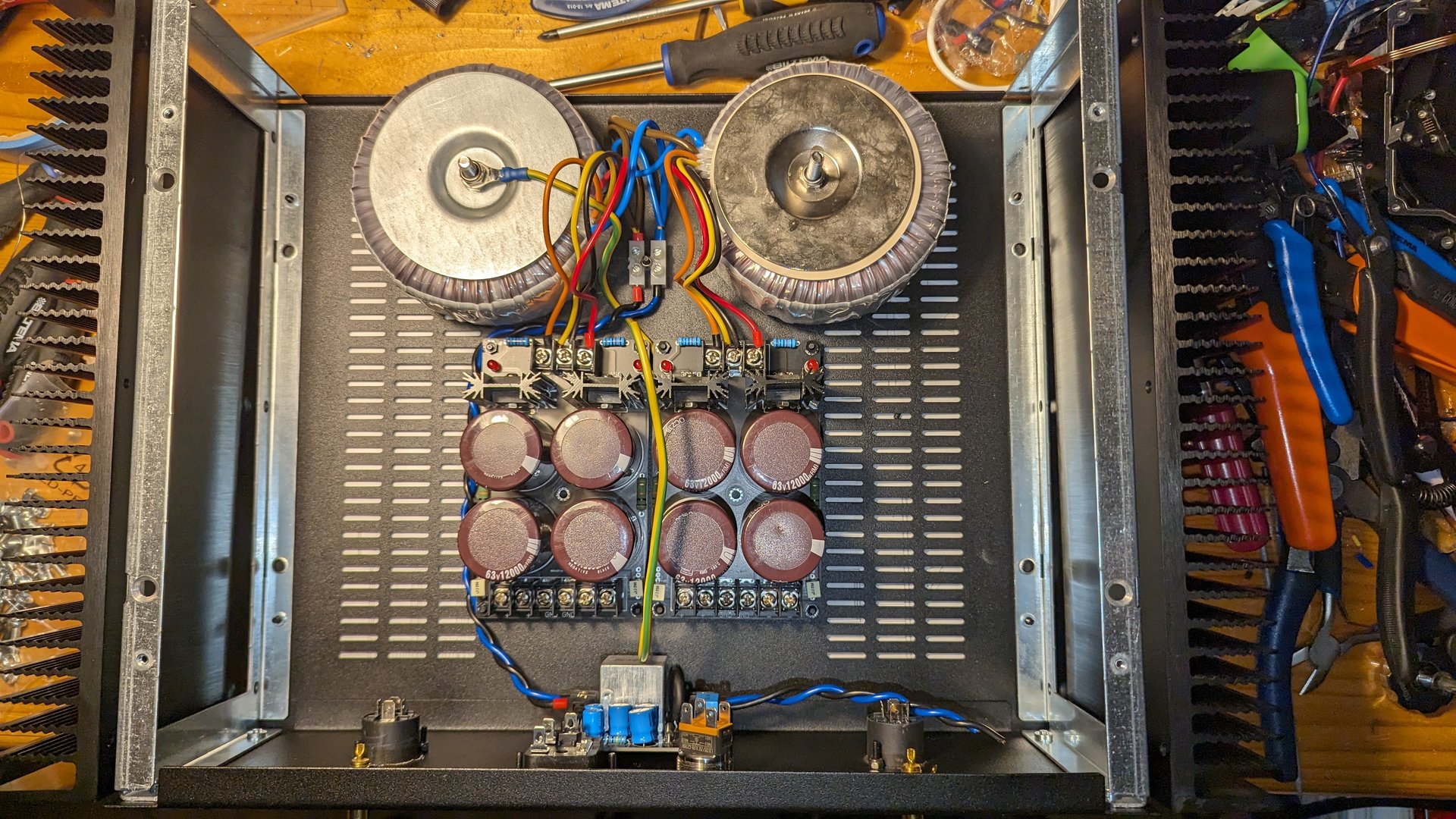

    Helgens aktiviteter:
    Montere 2 effektmoduler m/trafoer i passende kabinetter.
    Kjøpte 4 stk av disse modulene, de er vel på en 125 W eller så. Tanken er å bruke de på basskassene.
    Hvorfor 4 stk moduler til 2 basskasser (?). Vel, jeg har 2 stk 3184 elementer i tillegg til de 2 som pr nå er i bruk...
    Uansett, kjøpte noen helt enkle kabinetter fra Modushop, og har brukt helgen på å skru dette sammen.
    Har ikke rukket å høre på de, men ingenting smalt når jeg satt spenning på de...

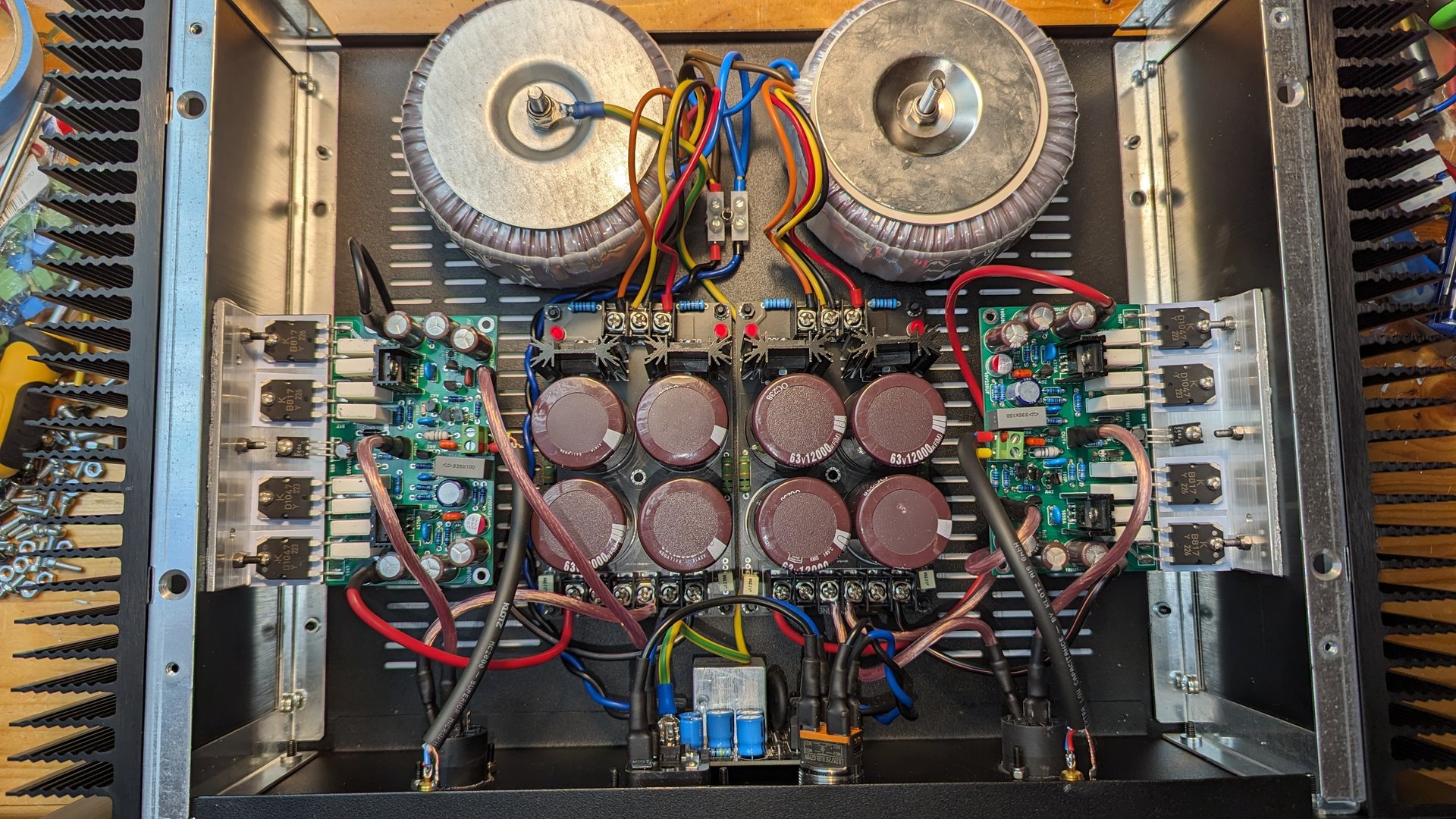

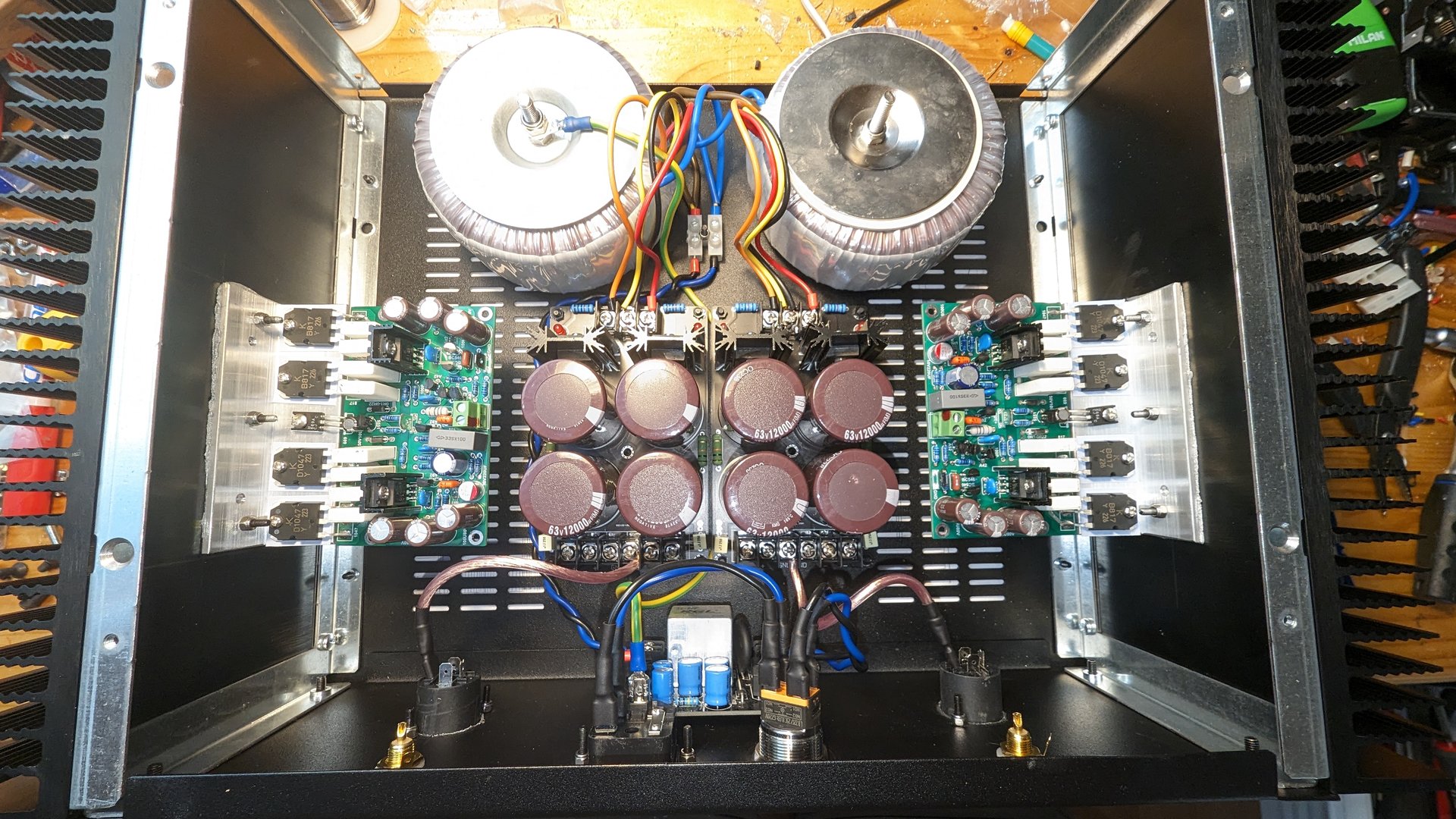

    Denne helgen var det 2 ting:
    MotoGP fra COTA og sammenskruing av en effektforsterker til.
    Det viktigste med denne forsterkeren var ikke selve effektkorta, men å få satt sammen kassa og psu'ene. 2 trafo'er og 2 kondensator kort. Tomgangspenning på drøye 2 x 52 v. Kassa er også denne fra Modushop.
    Korta er noen såkalte "inspirert" av Quad 606 Kina kort.
    duc916
    21.09.2005
    3.198
    3.428
    Vestfold
    Vis vedlegget 1015664 Vis vedlegget 1015665 Vis vedlegget 1015666
    En observasjon: de "blør" ikke av spenningen særlig raskt når en tar spenningen på powrene. Må tenke litt på det, skulle gjerne ha tømt powrene på et par sekunder ved avslag. Finnes sikkert noe på ebukta en kan sette inn...

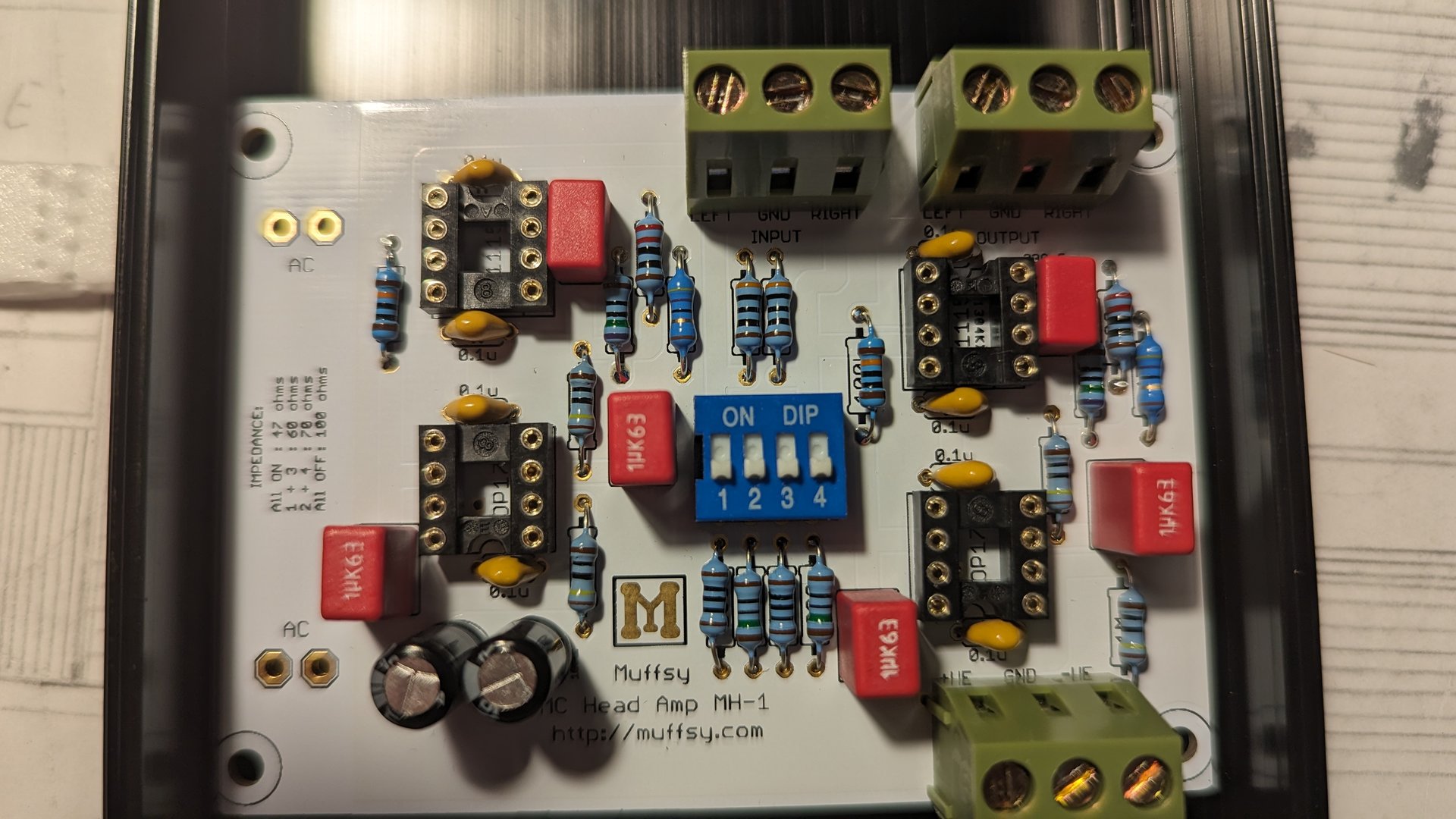

    Jepp, og phono preamp.
    Satser på at denne gir meg litt mer gain enn den billige jeg har nå

    Fikk gjort litt i dag også.
    Borret opp og montert phono kontakter, strømkontakt og 3 brytere.
    1 bryter av/på.
    1 bryter styring av input til MM input eller MC input.
    1 bryter til styring av MM input eller MC output til MM phono forsterker input.
    duc916
    21.09.2005
    3.198
    3.428
    Vestfold
    Tilbake til Muffsy.
    Den spiller (mye) bedre enn min gamle billig sak. Og den har ganske mye mer gain.
    Det er som forventet.
    Den brummer en del, det er ikke som forventet, men jeg har nok en jordsløyfe et sted, hører den svakt selv med linjenivå signal.
    Så jeg må nok på jordsløyfejakt når jeg blir lei av å høre på brummingen. Det kan det nok bli en stund til...
