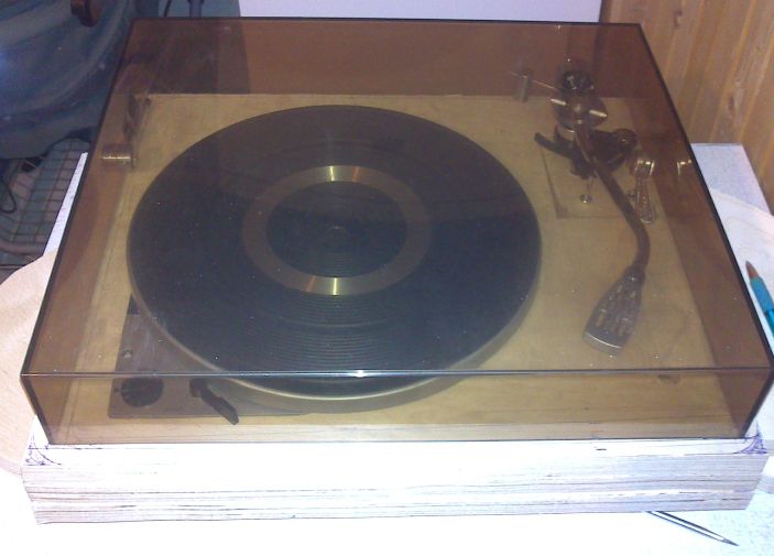

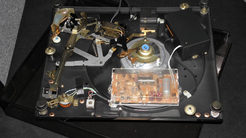

    Her er bilde med midlertidig støvdeksel fra Philips ga202. Ser nok ut som det er mye rom fra tallerken til deksel, men husk at tallerken er 10" og vinylen bygger ut en vel cm i alle retninger.... Hadde vært moro å oppdage det i ettertid ;)

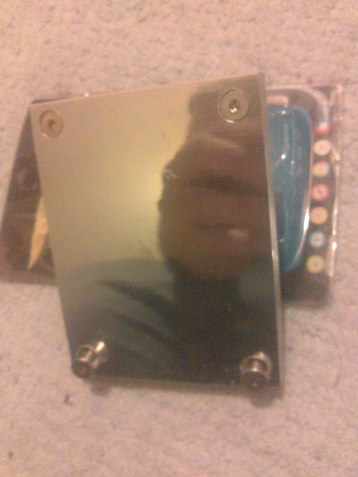

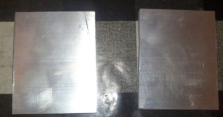

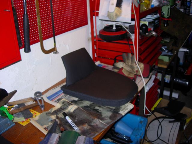

    Har kuttet til to armbord av et stykke aluminium jeg bestilte på ebay. 9x7cm er de magiske målene.
    Var ganske fornøyd med jobben, men på bildet ser det jo ut som Stevie Wonder har vært frempå med baufilen i blandingsrus.:p
    Vet da søren hvor egnet matrialet er. Mye googling på emnet ga meg mere spørsmål enn svar, da alle har forskjellige meninger om hva som er "best". Blir det krise er det jo en smal sak uansett å lage et nytt armbord.
    Noen som vet om tonearmen skal jordes sammen med chassiejord på spilleren forresten?

    Synes det ser bra ut!
    Det er slett ikke enkelt å sage i høykvalitets aluminium, og slett ikke med den tykkelsen!
    Sjøl har jeg jobbet mye med slikt (i en helt annen DIY-sammenheng), og vet hvilken jobb som ligger bak! Så nå er det bare å ta flatfila fatt...
    Vær tålmodig, så blir dette bra! :)
    Hva jording av tonearm angår, så har jeg sjekket dette på min 704. Der er tonearmen jordet til chassi, uten å si at dette er fasit i andre sammenheng.
    Jeg synes det høres mest fornuftig ut å jorde armen til chassiet.
    Skulle det mot formodning vise seg å være feil, så er jo et jordingspunkt enkelt å fjerne.

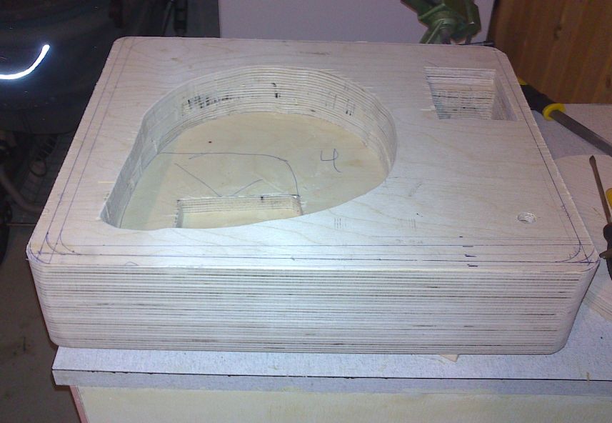

    Får prøve å jorde tonearmen som du sier, håper festeskruene fra undersiden fungerer til det.
    Tror jeg nøyer meg med 5 plater, synes det ser litt vel mye ut med 6.
    Hva slags verktøy gjør slipingen til en lek? Vurderer å kjøpe båndsliper, tror ikke slipemusa er kraftig nok til denne oppgaven.
    Bør jeg supplere tvingene med noen treskruer når jeg limer sammen platene? Og kan jeg stole på at Biltemas trelim er bra nok? Kjedelig om platene løsner når slipingen starter.

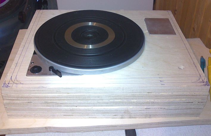

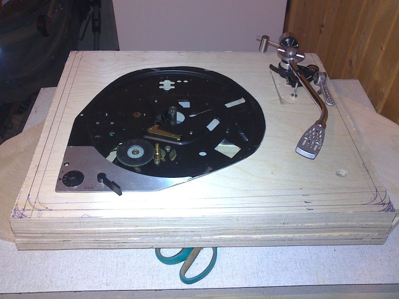

    Nytt bilde med 5 plater og armbord lirket noenlunde på plass. Har bestilt "threaded wood inserts" som blir festepunkter for armbordet i plinthen.
    Er det håndholdt båndsliper du tenker på?
    Kan være litt utfordrende å håndtere, slik at den ikke brått tar tak og sliper av for mye.
    Jeg ville kanskje vurdert vinkelsliper med lamellskive til å ta det grøvste - og så finish med kloss og papir.
    Flapdisc - Biltema
    Edit: Ble brått litt usikker på hvem av strekene du skal ned/inn til?
    Er det de innerste, så ville jeg rett og slett vurdert å ta med meg hele klossen (ferdig limt) til et sted der de har- og kan håndtere ei båndsag eller fintkuttende sirkelsag - og fått den kuttet til der.
    Kanskje litt dumt av meg å svare om det går galt, men trelim er normalt veldig sterkt uansett produsent. Det trelim liker er litt fuktighet i selve treet. Jeg ville derfor for å være 100% sikker plassert platene på et fuktig sted kanskje over natta eller noe i den dur. Noen stor sak er det ikke uansett. Tretvinger burde holde om du har minst 4. Jeg ville ikke brukt skruer, da skruer ikke drar sammen noe om du da ikke skrur hele greia fast i en benk :)

    @ptb, de strekene er faktisk forskjellige ytre mål som ble forkastet for noe større. Platene er omtrent så store som de skal være, men det er ganske stygt skåret ut og mye store ujevnheter som må bort. Må sikkert slipe 3-6mm inn på alle sidene.... Flapdisk så brutalt ut, sikker på at jeg ikke gjør mere skade med noe slikt? Tenkte på håndholdt båndsliper isåfall. Et snekkerverksted hadde sikkert ikke vært dumt....men gøy å få det til helt selv.:rolleyes:
    @FrodeR, Håper trelimet holder, for nå har jeg limt sammen plate 1 og 2 og lar de stå i press over natten. Har 4 tvinger, det er 4 for lite tror jeg, men brukte to andre klemmer også så regner med det ble nok press.
    Sist jeg brukte vinkelsliper m/flapdisk til "finarbeide" var når jeg lagde ny setestopping på MC´n min. Materialet som er brukt der er noe tilsvarende det som brukes som liggeunderlag (cellegummi). Mer eksakt - matter som brukes som isolering av vannrør. I motsetning til materialet i liggeunderlag, så går dette ut igjen til opprinnelig form, selv etter lang tids punktkomprimering.
    Dette skulle formslipes - og det var uproblematisk å forsiktig slipe ned 1/10 mm om gangen.
    Finerplater er selvfølgelig et annet materiale å jobbe med, men tror man vil ha bedre kontroll/følighet med flapdisk kontra båndsliper. Utfordringen er selvfølgelig at du skal ha så rettvinklede og plane sider som mulig.
    Arbeidsbord m/vertikal roterende slipeskive er selvfølgelig egnet, men har man ikke slikt, så er det vel kanskje drøyt å investere i.
    Vedr. lim/skruer, så dropp skruene, men du kan med fordel pusse overflatene som skal limes med litt sandpapir først, slik at limet får litt mer å bite i.

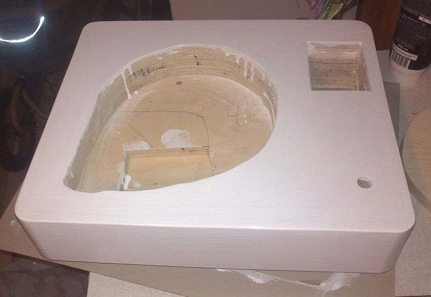

    Har pusset videre på plinthen, en smule skeptisk ga jeg den et strøk sense takmaling :(, så sparklet jeg litt og pusset ned med 240 papir og ga den et strøk takmaling til.... Veldig nysgjerrig på hvordan denne malingen blir, regner med at mange strøk må til før plinthen blir "mettet".
    Også har jeg pusset litt på alu-armbordet, skal sette meg med polish og klut foran TV-en nå. Har ikke hatt det så gøy siden Garden:p...
    Bilde av Lambo med knæsj lilla og en plinth i sitt andre strøk av sense takmaling følger.

    Kul farge..det funka nok bra med 240, ja..fortsett med det!!

    Går for "tårn", etpar klosser limt oppå hverandre, deretter bitumen på toppen mot chassi. Har masse bitumen så kan godt kle hele "gropen" med det.
    Tårnene limes as we speak, limer de så fast i plinthen imorgen så får jeg festet chassiet. Har laget skruehull i armbordet, så med chassi og armbord på plass kan jeg finne nøyaktig plass for tonearmen og da begynner moroa!
    La et tykt lag med maling på, finerplatene drikker maling som sjømenn og jeg undres om malingen holder eller om jeg skal spraye et lag spakkel.
