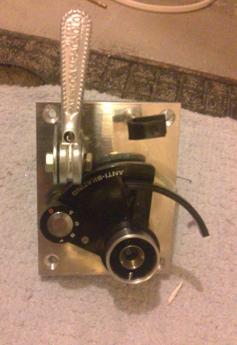

    Armbordet er jo blitt riktig så blankpolert! :)
    Men "pirk" som jeg er: Hvorfor ikke runde av hjørnene litt? Da ser det straks litt mer "proft" ut.
    Det samme kan jo sies om du faser kantene litt.
    Detaljer, som i mine øyne er viktige. ;-)

    Tja... har jo ganske firkantet hull i plinthen, dersom jeg runder av hjørner og kanter på armbordet så blir det vel bare større glipper når armbordet er på plass?
    Skal tenke litt på det, men skjønner hva du mener. Og bare kom med forslag til forbedringer, tar meg ikke nær av denslags! :)

    Er det da slik å forstå at armbordet skal felles ned i plinthen?
    Da kan jeg godt gå med på at runding av hjørner / fasing av kanter, ikke har noe for seg.

    Armbordet skal ligge plant nedi plinthen, og ikke stikke opp. Usikker på hvordan VTA blir med den tonearmen,som ikke har justering for VTA, må enten shimse opp tonearm, bygge ned PU eller heve tallerken. Får se hvordan det blir, men ut ifra mine foreløbige beregninger så blir det ikke så halvgærent uten det ene eller andre.

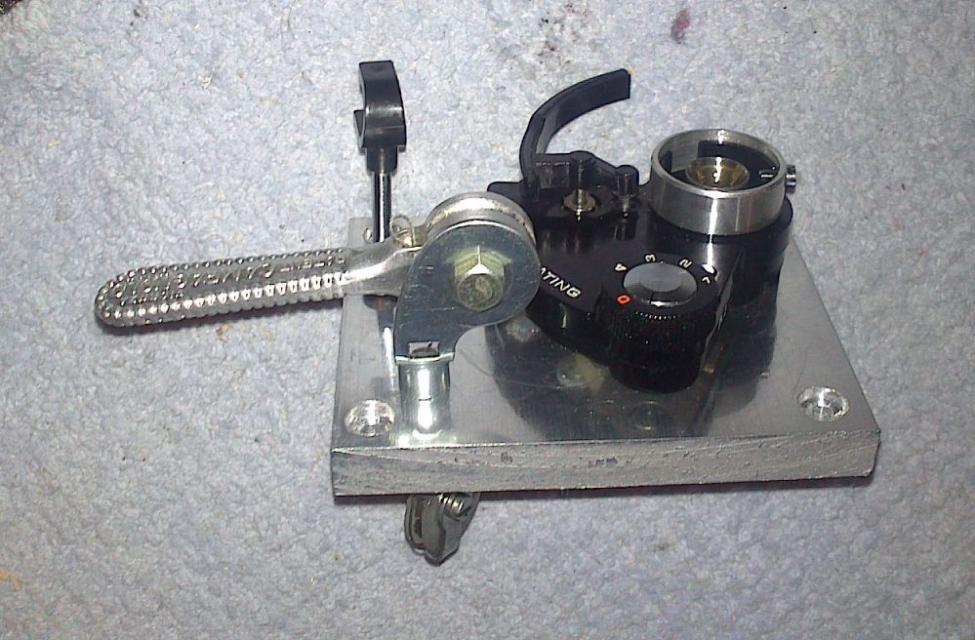

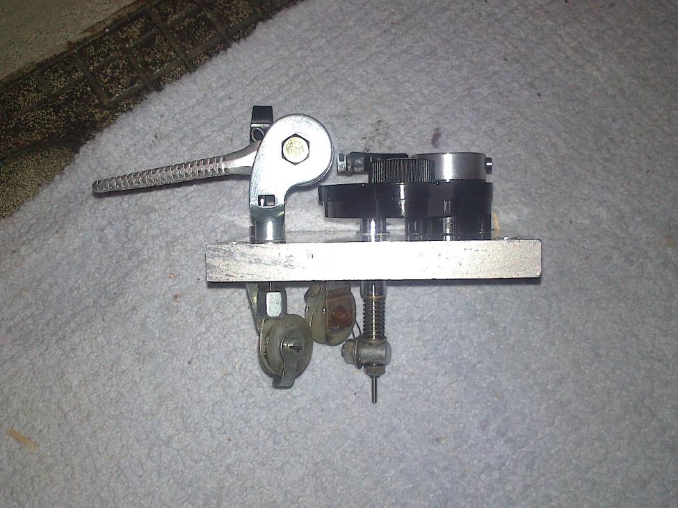

    Har satt tonearmen på armbordet, og fått min hjemmelagede armløfter-mekanisme på plass.
    Det krevde faktisk mere grubling enn det ser ut som, og heldigvis hadde jeg en tynn wire fra en ødelagt Philips 202 som gled lett nok til at det virket. Vanlig girwire for sykkel ble for tykk og lite bøyelig til denne S-form-labyrinten under armbordet.
    Men, nå virker armløften iallefall:cool:

    Vil man det nok, så får man det til. Godt jobba! :)

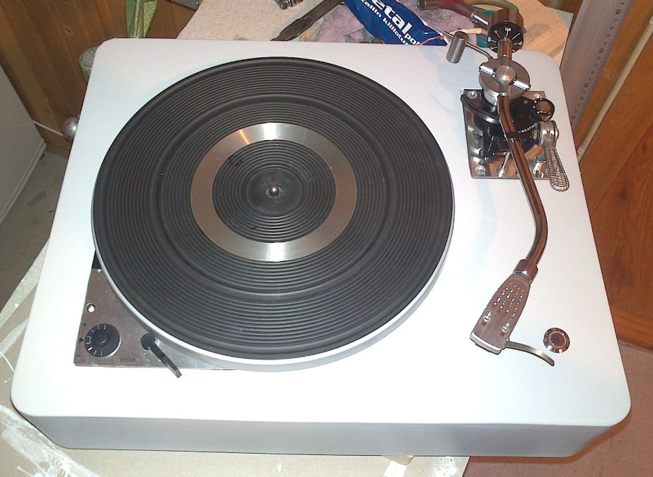

    Litt nytt:
    Etter 6 lag takmaling ga jeg etter og kjøpte spakkel på spray fra Biltema. Har lagt på to lag som skal få herde før det slipes ned.
    Fikk av\på-knapp i posten og satt den nedi for å sjekke hvordan det ble. Hev så platespilleren nedi og armbord med tonearm.:cool:
    Syntes det så tøft ut allerede, nå er det bare å få den til å låte like bra :rolleyes:
    Armbordet krever litt mere sliping for å bli firkantet nok, men tror iallefall alignment skal gå bra:cool:
    Har truffet uforskammet bra på vta også.
    Gleder meg til å lakkere nå, kom gjerne med forslag til fargevalg.

    Riktig så vakkert! :)
    Men det er nok LAKK som gjelder, hva den endelige finishen angår!
    Fargevalg derimot?
    Hmm. Sort silkematt kanskje? Muligens kjedelig, men veldig nøytralt! De glorete bilfargene lenger oppe i tråden, fenger ikke meg. ;-)

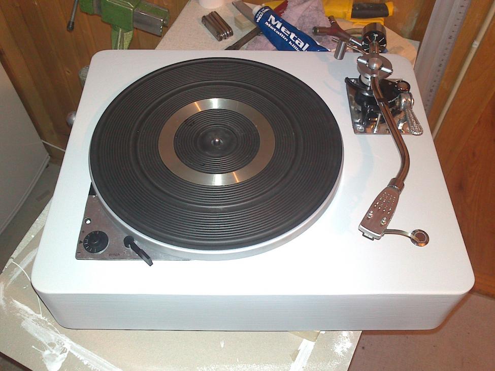

    Koblet den opp og prøvespilte idag! Med en litt sjaber signalkabel og overgang fra rca til 5-pin-din så fikk jeg lyd fra en TA300. Var litt jordstøy,så må forske litt på det.
    Pioneer armen hadde to jordingskabler, en fra tonearmrøret og en fra bunnen av tonearmen. Koblet de sammen med et jordingspunkt på motoren til Dualen. Er ikke fornøyd med lydnivået fra lageret under tallerkenen også. Mulig jeg prøver å smøre med grease framfor motorolje, ellers har jeg en stillere komplett Dual 1225 som kan bidra med deler.
    Det smalt også på av\påslag, rart siden jeg bruker Dualens egen bryter med sånn "rifa"-demper. Kan jo være jordingen som gjør dette også.
    Etter denne suksessen tok jeg fatt på våtsliping av plinthen. Det var dagens sjakktrekk, å våtslipe vannbasert maling...;)
    Når jeg kom gjennom spakkelet så løste malingen seg under og uansett hvor mye jeg slipte så ble det jo bare verre og verre...
    Som Tore Sagen ville sagt : "Aj aj aj, nok en fiasko i Lommelegens liv er blitt til..."
    Må spraye etpar lag til med sprayspakkel og holde meg til å slipe det tørt....

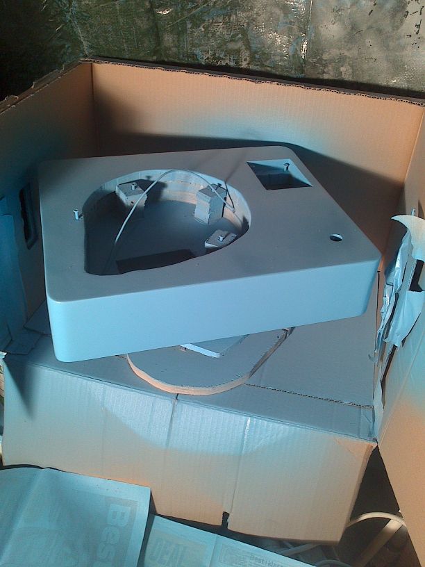

    Etpar nye lag spakkel er sprayet på. Neimen ikke lett dette, det virker som konturene fra platene skyver seg fram imellom spakkelet.
    Får pusse forsiktig og se, ellers må sterkere krutt til (les:"vanlig" spakkel).

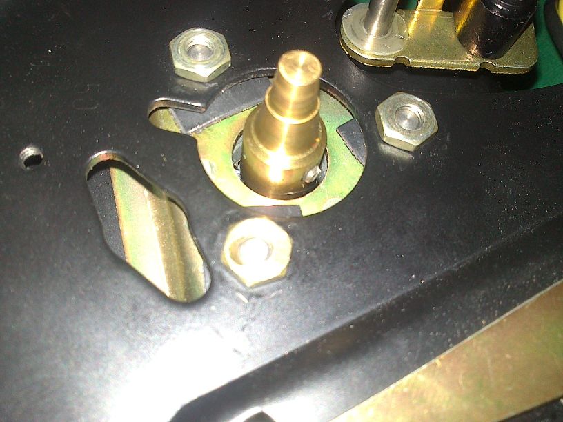

    Gikk løs på støy fra drivverk igår. Demonterte lageret for n'te gang og smurte opp. Tok av spindel og pusset med metallpolish, renset innside av tallerken mot spindel. Satte sammen og snurret rundt, enda litt lyd... så førte jeg en tynn sprøyte med motorolje mot lageret fra undersiden og ga den noen dråper mens den snurret og vips så ble den akseptabel stille. Dvs med øret mot spindel fra undersiden hører mine skarpe ører bittelitt sus, men det er knapt hørbart...
    Sjekket også motor mot chassi. Her ser det ut som gummipakningene mot chassiet har krympet med tiden slik at motor står rett mot chassi. Vet ikke om det spiller noen rolle, men klippet iallefall ut etpar biter bitumen og la dem mellom motor\chassi. Dette senker motoren og tappen som ruller mot mellomhjulet noe, men den tappen kan heldigvis heves slik at hastigheten holder seg riktig. Er rikelig med pitchjustering også.
    Har kjøpt lakk, ble Blu Cepheus fra Lamborgini Gallardo. Jeg får nok aldri råd til den bilen, men lakken kan jeg iallefall godte meg med :cool:
    Den er litt verre å legge enn jeg håpte på. Først en base som skal tørke 30 min, deretter topplag og tørking for så klarlakk.... Ikke noe rom for å slipe sig mellom strøkene og kun 1. sjanse :(
    Får gjøre mitt beste.

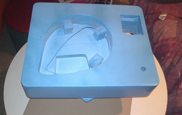

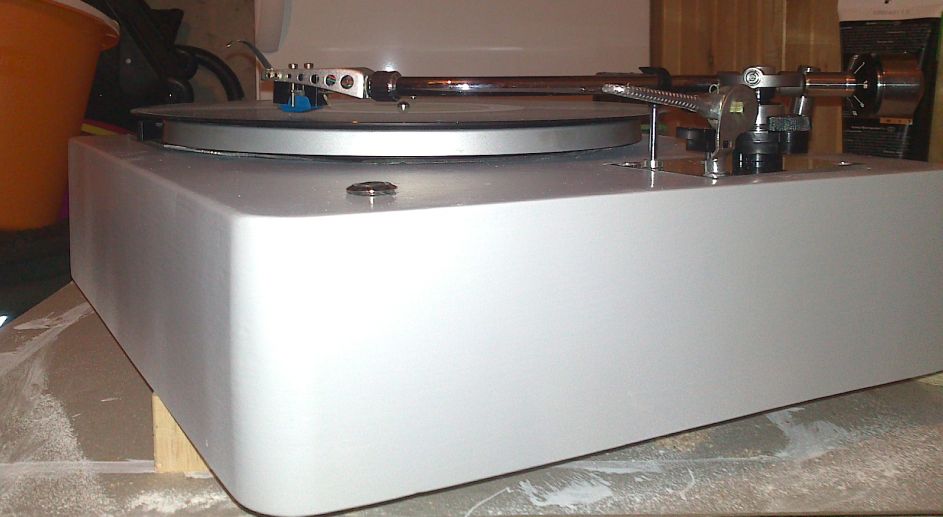

    Har lakkert i boden idag, en berusende duft av spraylakk har fyllt huset...
    Er ikke 100% fornøyd, da jeg klarte å få støv i lakken relativt kjapt. Fikk tips om å bruke støvsuger ved lakkeringsstedet, men det var ikke lurt å ha en støvsuger i samme rom som resirkulerte og virvlet opp lufta.....
    Fargen ble mere lyseblå enn jeg håpet på, men håper iallefall på at jeg får rubbet\slipt\polert den pen.
    Men på den positive siden gjenstår bare å finne ut av jordstøyen ved eliminisasjonsmetoden og montere sorbutanføtter når de kommer i posten.
    Bilde av mitt fantastisk lakkeringslokale følger. Men har jo fått mye læring ut fra prosjektet :p neste gang ruller jeg på lakk og våtsliper det pent etterpå...

    Se det, se det!
    Kanskje du kan legge på noe klarlakk etterhvert, så blir den muligens litt mørkere / dypere i fargen?
    Men sjekk i alle fall at lakken tåler klarlakk før du begynner.
    En uheldig kombo der, så risikerer du "koking".
    Og da er det bare å rykke tilbake til start, igjen.

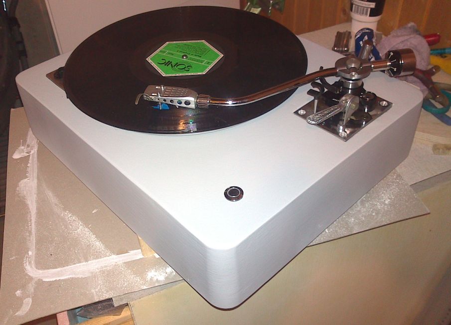

    Har lagt på klarlakk. Lakken bestod av en bunntone som satte fargen, deretter en topp med perlemoraktig effekt, så klarlakk. Jeg satset på at topptonen hadde en farge som tonet alt mot turkis, men det var det altså ikke. Alt måtte gjøres i tur og orden og ingen sliping imellom....Men akk, det blir sikkert bra tilslutt. Sånn går det når man føyer seg etter samboers ønske om en farge som matcher tapeten.:(
    (Og den matcher ikke nå, den glamorøse Lamborghinifargen kan heretter døpes "Globus-blå" etter fargen på de syv hav.):rolleyes:

    Matcher tapeten?
    Du milde. Du strekker deg visst langt etter WAF-forlangende her? Og den dagen tapeten skal byttes ut?
    Jaja, det er uansett viktig å tekkes fruentimmerne! :p
    Globus-blå? ;)

    Sku lagt på et strøk til FØR klarlakken. Uansett vil den bli PEN ,tror jeg, men mer som BMCs Iris Blue- en annen klassisk bilfarge.OG med den kule Campagnololiften... Vis når det blir tørt, takk!

    Da har jeg rubbet og polert, orket ikke slipe ned først i redsel for å ta lakken, men ble greit nok resultat til tross for ingen speileffekt.
    Har litt irriterende jordstøy som et bakteppe for musikken, det rare er at det omtrent forsvinner etterhvert, men dersom man skrur av og på platespilleren så begynner det nokså høyt og gir seg etter du har spilt 10-15 sek... Må vel jorde chassi? Kun tonearmens orginale jordingskabler som går til signaljord nå.
    Men det er verre problemer... Tonerarmen klarer ikke å spore skikkelig, den hopper som om det var hakk i plata på ny vinyl. Ikke konstant, men her og der.
    For stramt lager noenplass kanskje?
    Og lyden er jeg ikke fornøyd med. Har jo tatt opp etpar andre spillere med samme pickup\nål og de høres mye bedre ut, det mangler detaljer,dybde... alt egentlig.Høres meget tamt ut i forhold til min Thorens 150 eller Philips 202. Må finne ut av det, ikke bra. Kan være signalkablene fra Biltema som jeg testkjører med? Kan det være noe stramt lager i tonearmen som ødelegger? Kan dempingen av tallerken\armbord eller valg av aluminiumsarmbord ha gjort noe så drastisk på lyden? Håper det iallefall ikke er plinthen som gjør dette :(
    Får begynne med å ordne jordbrummet, så sporingen og deretter prøve annen signalkabel.
    Men utseendemessig er jeg fornøyd, men lyden må matche.
