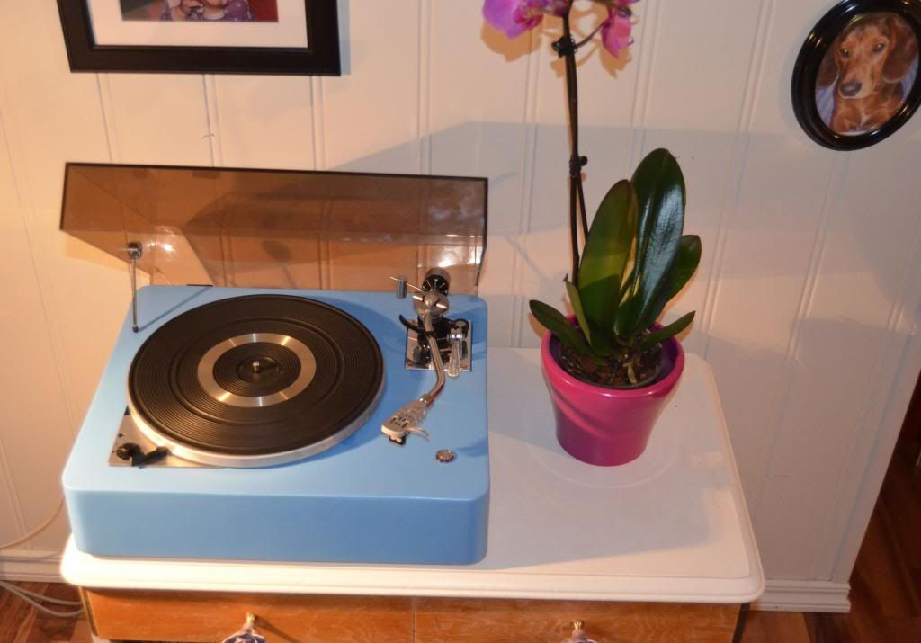

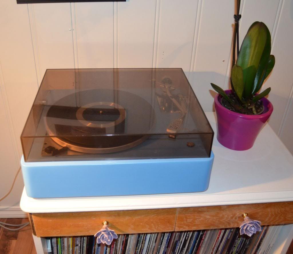

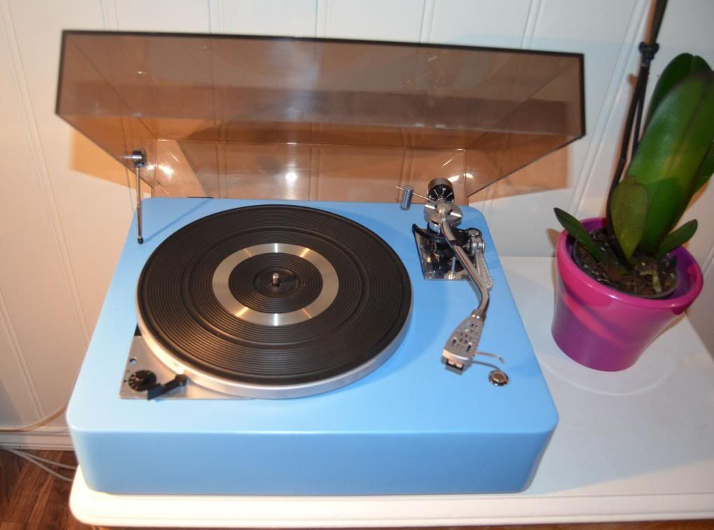

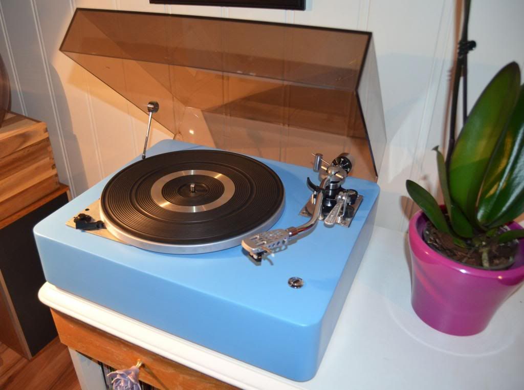

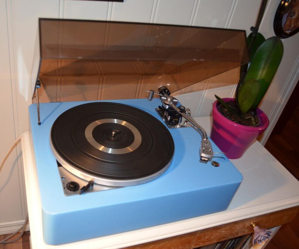

    Legger ut noen bilder for å avslutte eventyret! Må ha på deksel pga klåfingret barn i huset, og orkideen er der for å redusere statisk elektrisitet. :p
    Ja, blåfargen er identisk med coveret til Dire Straits-Brothers in arms. Og jeg er så macho at pastellfargene må til for å tone det ned til et ufarlig nivå....

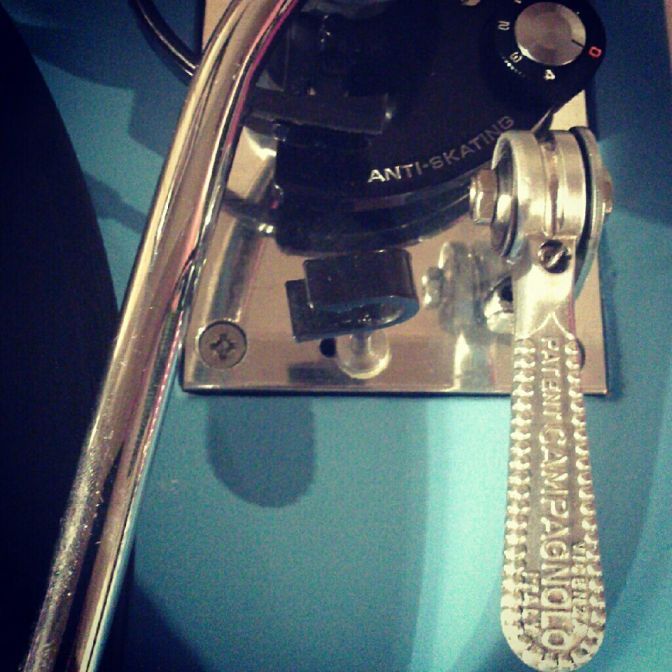

    Ble fornøyd med denne detaljen, er faktisk veldig fin å håndtere også!
