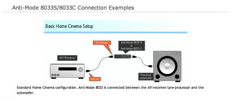

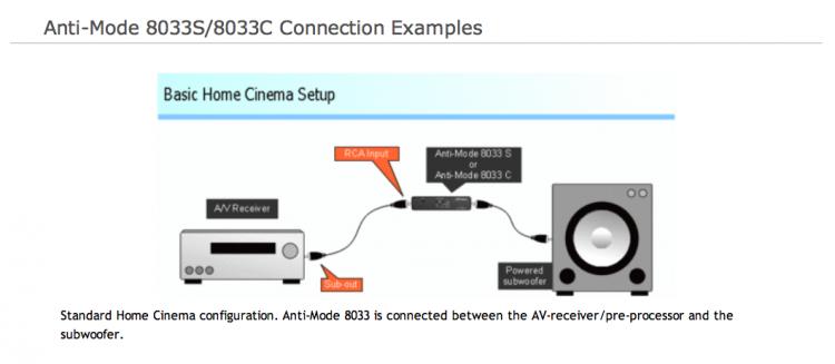

    Om denne koples opp slik som ovenfor, er det da mulig å la romkorrigeringen foregå i DSpeaker for subberene men at resten av korrigeringen (7.2 oppsett) foregår i receiver med Audyssey ? Vil vel ikke ha 2 korrigeringer der en skjer i receiver og DSpeaker.. ?!

    Vis vedlegget 213143
    Dette er selvsagt fult mulig , men Adyssey vil vel korrigere litt uansett - du kan vel ikke "nulle" det den gjør for subkanalen vil jeg tro?
    Den må jo også kompansere for den tidsforsinkelsen som oppstår i Antimoden.
    Men det gjør jo ikke noe om det korrigeres litt fra to enheter egentlig. Og siden du kjører korrigeringen fra Antimoden først , så vil jo ikke receiveren gjøre noe særlige endringer , siden suben oppfører seg "eksamplarisk" allerede :)

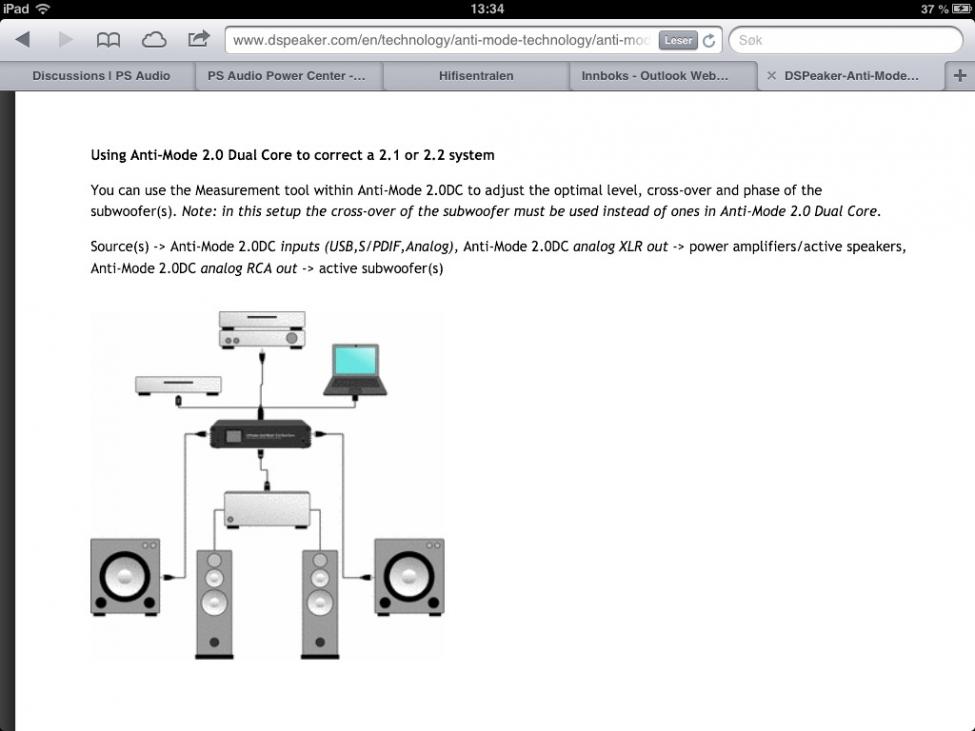

    Prøvde å koble opp min ds dualcore 2.0 slik som på bildet over igår for å få best mulig bass på film. Koblet med analoge kabler fra min recivers LFE/Sub out til DC sin analoge inn, så fra analog ut fra DC til Subbens rca input. Men fikk ikke lyd i subben. Jeg ønsker å bruke LFE utgangen fra reciver for å få dette sporet på fil. Det fungerte når jeg brukte preout front fra reciver, men ikke fra LFE sporet?
    Noen som har en enkel forklaring på det?

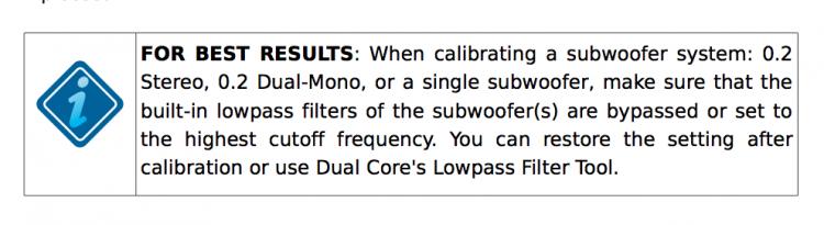

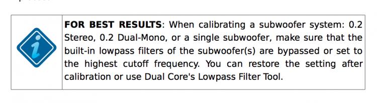

    Fra brukermanualen til DSpeaker Dual Core:
    Skal ikke delefilteret til subben stå på under målingen !? Vil ikke det bli noen merkelige målinger om ikke subben blir delt av !?
    Peter, vi delte vel subben på 80Hz FØR vi kjørte korrigeringen....Hva blir riktig å gjøre montro?

    Ok, tenkte litt feil her ser jo nå at dette gjelder vel bare om det er Subwooferene en skal korrigere for og ikke ett 2.2 eller 2.1 oppsett. Når en skal intergrere frontene med subberene regner jeg med at en skal dele subwooferene (80Hz) FØR korrigeringen kjøres ? Manualen sier ikke noe om dette såvidt jeg kan se.
    Vis vedlegget 213527
    Ville nok gjort som det anbefales her.

    Using Anti-Mode 2.0 Dual Core to correct a 2.1 or 2.2 system
    You can use the Measurement tool within Anti-Mode 2.0DC to adjust the optimal level, cross-over and phase of the subwoofer(s). Note: in this setup the cross-over of the subwoofer must be used instead of ones in Anti-Mode 2.0 Dual Core.
    Source(s) -> Anti-Mode 2.0DC inputs (USB,S/PDIF,Analog), Anti-Mode 2.0DC analog XLR out -> power amplifiers/active speakers, Anti-Mode 2.0DC analog RCA out -> active subwoofer(s)
    Dette er slik vi kobla, men vi flytta subbene dine til preout på den integrerte forsterkeren. Men om DC 2.0 korrigerer rommet like godt, med takne på høvedhøyttalerene, på bildet over. SÅ kan man bruke DC sin innebygde X-over ( om jeg har forstått hvordan den skal brukes )
    Men med denne måten å koble på så må men bruke DC som forforsterker på pc avspilling og radio eller hva det er den komponenten til venstre skal være. på vd spiller og preamp, så kan du bruke forforsterkerens volumkontroll som vanlig.
    Og man kan da koble inn flere lydkiler i oppsettet og få korrigering på alle.
    @Johnny. Slik vi kobla, så var det med tanke på at vi kun hadde 1 kile til musikk og 1 kilde til film. Og det å kombinere film, men LFE sporet og 2 kanals oppsett fant vi ut at ikke var så enkelt..
    Skal gruble litt på dette imorgen og prøve litt forskjellig.....
    Kommer med tilbakemeldinger.
    Om noen har forstått hvordan man skal stille X-over ( den har 2 muligheter) så skriv gjerne noen ord and det. Skal brukes i et 2.2 oppsett, med en fryktelig stående bølge rundt 70Hz og en dupp rundt 40hz

    Grubla litt mere rundt dette med å koble subwooferene mine til DC direkte med rca og min integrerte med xlr. Og høyttalerene til integrert.
    Da vil jo jeg måtte styre volumet på subben med DC, og hver geng jeg skrur opp eller ned på volumet på den integrerte så må jeg også endre volum på DC med DC sin volumkontroll... Eller er det noe jeg ikke har fått med meg?
    Ref bilde fra DC sin hjemmeside:
    Og jeg ser et bilde demonsterer et oppsett med for- og effektforsterker.
    Mvh Peter
    Det blir jo hele frekvensresponsen til suben jevn , og det vil jo bidra til at den ruller jevnt av ved valgte x-over etterpå !
    Svaret fra Support:
    > If you have lowpass filters at the subwoofers, you should use them during the calibration. It is best to calibrate the system as it is to get the best room analysis and correction.
    > BR,
    > Toni Liitola
    Så dette betyr i praksis at x-over filteret på subbene burde koples inn før en korreksjon kjøres så den er mest mulig lik slik systemet skal brukes etterpå...

    Slik jeg leser svaret så deler du subben med dens delefiler hvor høyt du vil at den skal spille før korreksjon. Slik som vi gjorde når vi prøvde.
    Fungerte meget godt....

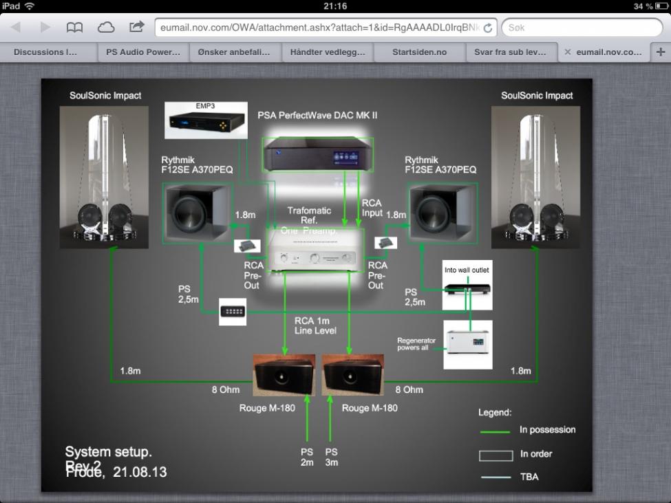

    Jeg har fulgt litt med på denne tråden til tider etter at jeg anskaffet 2013 modellen av AM 2.0.
    Jeg har nå fått koblet den opp og prøvet den i mitt 2.2 oppsett.
    Nedenfor følger noen erfaringer.
    Jeg gidder ikke skrive om all dialogen med min høyttalerdesigner, men jeg regner med at Engelsk fungerer greit.
    <I hooked it up tonight and it worked as expected.I put it a sine wave sweep from 20-100Hz and played with the different XO settings.
    I tried to listen for a homogenous sound without peaks and dips, however I need to repeat this operation from the sweet spot.
    I settled for the same HP setting as the LP setting on the sub, 50Hz, sloping 24dB/oct.
    Then I tried my anti mode setting on a high volume.
    I got scared because I discovered digital distortion. Obviously a nasty clipping caused by not enough headroom available.
    There were no message on the display, though.
    I suspect that if I rise the bass and use house curve at the same time I can get problems.
    Also, I tried to rise the volume bar in the analog domain from -12dB (due to hiss) to 0dB level and changed the sensitivity back to high on the analog input.
    I didn't discover this again, but it does not build a relaxing mood and confidence.
    The sound also becomes harsh with a boomy bass and agressive soundstage. The opposite of my preferences, in fact.
    I have great doubts introducing a digital device inbetween two tube components.
    It was worth a try though, but I think I will abandon this box even if i possesses some interesting features. The downsides are just too many.
    What I liked was the removal of hum (current loop or superimposed/propagating DC, I presume) and some more pronounced mids when toggling digital bypass and DSP.
    I am not saying that these mids constitute an improvement - only a perceived difference that immediatly seems appealing and inviting for my listening habits that could make it harder to revert to a non-eq state. I am also afraid that this sound creates listening fatigue.
    I might use this box for my TV soundbar that arrives in October, instead.>
    Svar:
    'Yes, digital devices have a firm limit of 0dB and if just slightly crossed, distort abruptly, unlike analog devices which distort gradually.This is very difficult situation, actually there shall be no boost of lowest bass frequencies in digital domain, but attenuation of all upper bass frequencies to get this room curve, but I don`t think it is worth it.
    Anti-mode is more useful with only a pair of speakers and no subs.'
    Noen kommentarer der ute?
