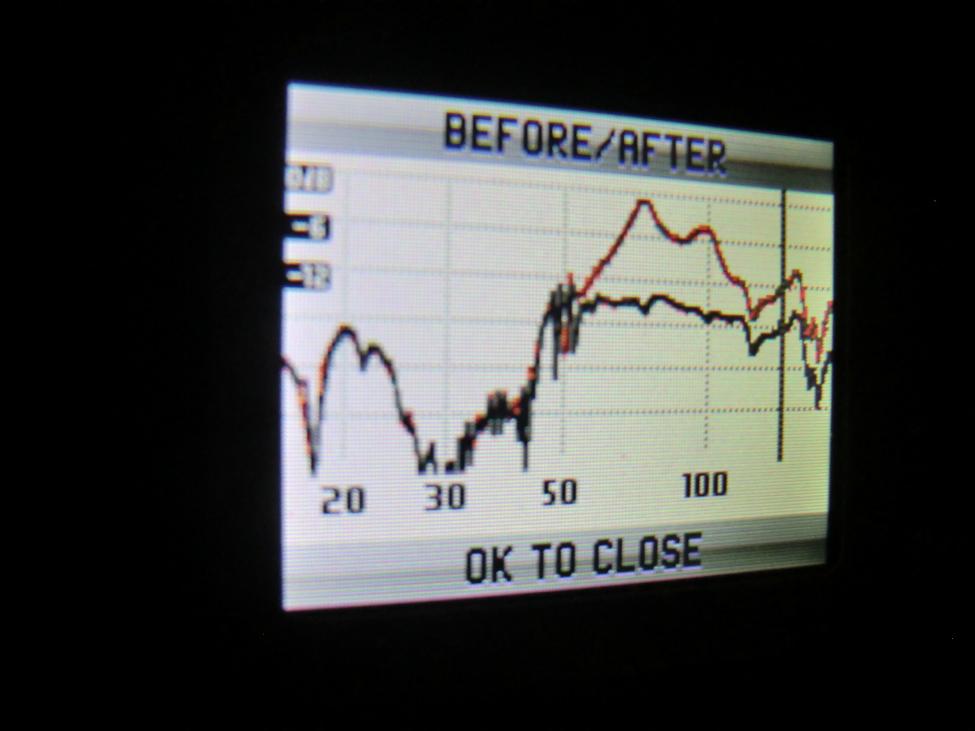

    Hei.
    Volumsetting er pdd +10db. Og jeg bruker XLR til forsterker. OM du ser på kurven min så virker det som om DC går ut ifra en middelvei og senker de fleste toppene ned mot den. På denne måten så reduseres jo den digitale og analoge utgangen på DC med et visst antall DB hos meg ser det ut til å være 12db senking.

    Hei.

    Ok.
    Dette er jo litt vanskelig å se fordi man ikke ser lenger oppover i frekvens enn man gjør.
    Du kan jo også ta en fullrange måling for å se litt mer av helheten .
    Jeg har kuttet ut å bruke den i "automudus" , jeg synes det ble i tammeste laget , så jeg har i stedet dempet de verste toppene manuelt i tett samarbeid med REW.
    Jeg synes det gir det beste resultatet hos meg , og samtidig får man se mye mer nøyaktig frekvensrespons pluss en del andre parametre i REW.
    Og selv om den demper peaken med 10 db , så skal jo ikke det gi en demping av 10 db av total nivået, så jeg synes det virker litt rart.
    Du har jo også ganske høyt nivå ut - syns du at nivået slik den står nå samsvarer omtrent med nivået du hadde ut fra Arcam-dac'en ?

    Hei.
    Vis vedlegget 202234
    Ser ut som du har en kraftig peak, eller topp ved rndt 70 hz. Sterkt fallende under denne frekvens og høyt nivå oppover mot 150Hz.
    Stemmer dette, er det ikke mye dypbass i systemet ditt, noe som sikkert krever en "kompensasjon" ved å heve nivået oppover.
    DS 2.0 er vel programmert til å glatte ut/ dempe toppene under valgte frekvens (mellom 150Hz og 500Hz) og jeg skjønner godt at dette låter magert.
    Ved å øke "Compensation" kan du imidlertid heve hele det korrigerte området. Slik får du "mer" av den noenlunde liniære bassen.
    Man skal jobbe litt meg seg selv for å "venne seg til" en gjengivelse uten pukler og u-liniære nivåhevinger. Det er alltid en del låter som kler disse uregelmessighetene sæskilt godt og noen av dem er kanskje også ens referanse/testplater. Disse blekner kanskje en del etter korrigering. Mens en del, - mange mange fler etter min erfaring, låter mye bedre etter korrigering.
    Og, det er viktig å ikke gi seg etter første forsøk med correction i auto.
    Jeg kjørte en correctio i Auto, økte compensation litt (til 7,5dB) og var godt fornøyd. Lat som jeg nok er, var jeg på nippet til å lene meg tilbake å droppe videre eksperimentering.
    Men, hadde nok en nagende følelse av at litt for mye var uprøvd.
    Hva med litt forskjellig plasseringer av mikrofonen, ikke bare i planet med også i høyden?
    Hva med å øke det korrigerte frekvensområdet litt?
    DSp 2.0 har jo 4 individuelle områder å lagre resultatene på ( A B C og D) så det er bare sette igang og måle det oppnådde resultat direkte mot hverandre.
    Hos meg skjedde det mye positivt etter et par timers forsøk.
    I utgangspunktet har jeg MYE bass langs bakveggen i sweet spot og mindre jo mer ut i rommet jeg sitter. På den annen side blir 3-D opplevelsen bedre jo lengre ut i rommet jeg kommer.
    Målingen jeg opprinnelig foretok, auto 150Hz hadde plassering av mic'en ca. 1 m. fra bakvegg, omtrent der jeg sitter. Høyden husker jeg ikke.
    Kjørte så en måling (B) Auto 150hz med mic'en 2m ut i rommet. Det ble noe basstungt igjen, kanskje.
    Så en runde (C) manuell 200 Hz med mic'en bare litt foran hodepos. i sweet spot, si 1,5 m fra bakvegg. Bedre enn A, som B?
    Så en siste runde (D) manuell 200 Hz med samme mic pos. som for C men med tillegg av at jeg også målte ørehøyden eksakt, og justerte stativet (brukte et fotostativ som holder) til samme høyde.
    Dette (D) må jeg si ble meget bra og umiddelbart opplevd som bedre enn de foregående. Bedre def. av den dypeste bassen samtidig som det jeg opplever som "naturlig varme" også var på plass. Med denne innstilling har jeg nå kjørt allverdens musikk en ukes tid og vil glatt konkludere med at den første Correction bare var det første steg. Det var mer og hente. Og for de ivrige, sikkert mer enda..
    Neste steg, en dag jeg gidder, skal jeg ta noe målinger oppover i frekvens og se hva som skjuler seg her. Kanskje også prøve en BBC DIP?
    Her er det flust av muligheter.

    Hei.

    Ja det er mange muligheter med denne boksen , så det lønner seg å eksperimentere litt ! Hvordan har du plassert din DC i "kjeden" da ?

    Takk,trur dette blir bra,,har jo brukt velodyne sms-1 til nu og skjønt mine problemer; 25Hz+1dB, 34Hz-6,5dB, 39Hz-8,5dB, 50Hz+0,5dB, 61Hz+1,5dB, 110Hz-2,5dB.Deling 150Hz lowpass42dB,80Hz 6dbhighpass. Dette endret mitt oppsett voldsomt iht org delefilter 24dB/oktav 110Hz..Spille på Exact og AV-bass med audax 13".LC Audio Millenium 180w i topp og Adcom GFA555 200w i bass.
    Edit. Regner da med å gå tilbake til det orginale delefilteret som har 110Hz 24dB/oktav deling og kutte ut Velodyne..
    mvh Filip

    Ja,da var den ankommet og prøvd litt.Har foreløbig putta den inn i tapeloopen på preampen.Dette for å kunne teste enkelt hvor transparent den er,svitsje mellom tapemonitor av og på.Men det var ikkje like lett,mister mye gain igjennom denne.Selv med volum på maks i antimode.Rart dette syns æ.Og står på high sensitivty,blir lavere når æ bytter.En annen ting,volum via USB blir hinsides høyt og volumkontroll oppfører sæ rart på pc.Må ned på 5 i volum-mikser i W7 for å matche analog inn.Hjelper ikkje å justere volum trim(pkt 4.8 i manual) Hmm,e det feil på denne eller? Men,denne rydder jaggu opp i lyden,halleluja:) Og,så vidt æ klare å høre,den e transparent,høres ikkje ut som noe går tapt i bypass i tapeloop kontra utenom tapeloop:) Og som nåsåen i the julekalender sa: Hvilke muligheter :cool: Her e muligheter for 16 band peq,lav/høypass-filter,korigeringer på ulike måter,måling i bass og fullfrekvens,ulike profiler++++

    Jeg slet også en del med gain med den, men gikk inn en eller annen plass og auka eller senka noe, skal se om jeg har svaret på forespørselen fra DS fortsatt, Jeg bruker den digitalt inn og kjører med volume på 5db gain. Bytta endal til fra en dac til 20 lapper da jeg ikke hørte noen vesentlig forskjell her hjemme.
    Brukt litt tid på den, denhar som du sier mange muligheter og totalt sett så må dette vere noe av det beste man kan legge penger i. Jeg kommer nok aldri til å klare meg uten.
    Prøv den inn på en vanlig inngang for å utelukke noe med gain nivå i tape loopen din. Det skal ikke ver noe der men man vet aldri.
    Er det 2013 versjonen du har fått ? Den gir jo noe mer volt på utgangen enn tidligere , og følgelig noe mer gain.
    Har du prøvd å senke "digital headroom" - har den gjort mye korrigeringer blir denne satt høyt , og da går det utover gain.
    Har du sammenlignet å bruke den som ren dac inn på forsterkeren din ? Da slipper du jo A/D konverteringen også.

    Hei,viste seg at æ mista gain i tapeloopen,underlig i grunn.Vel,har holdt på litt nu,fått oppdatert til nyeste software,da blei problemet med USB-volumet borte,nu funker det som det skal.Holdt på å sprenge høyttalerne pga dette,blei heilt hinsides høytt,satt heldigvis i nærheten av volumknotten så det gikk bra.Har nå fjerna Velodynen,satt inn orginale delefilter til av-bass som er 110Hz 24dB/oktav.Genialt å kunne bruke fullrangemåling får å få nivået rett.Dvs rett nivå hørtes ikkje ut som rett nivå før korreksjon,va alt for mye buldrebass pga peaken æ har på noen-og-30Hz.Stolte på antimoden og fikk nivået rett,la inn en PEQ på 110Hz+3dB,va et søkk ved delefrekvens.Så kjørte æ korreksjon opp til 220Hz,det tok endel minutter så æ forlot rommet,va ubehagelig.Så kom resultatet,så jaggu ryddig ut.Kjørte så fullfrekvensmåling på nytt og det så rimelig ok ut,kanskje litt lite nivå nederst.Hadde ikkje tid til meir så æ tok en "spansk" en,justerte housecurve slik; tilt 9 og lift 2.Jaggu blei det bra:) La inn en svak BBC-dip på -1dB ved 3000Hz med bredde 1000Hz,hjalp som pokker det og:) Men,det er alltid et men; det e fort å justere sæ på viddene,lurt å ikkje gjøre for mye her og der.Kanskje less is more:) Kobla Antimoden etter Coplandpreampen,denne står med volum på maks.Måtte gjøre det slik,å sette antimoden på maks volum og så justere volum med Copland blei bare støy.Bekymre mæ ikkje for lydforringelse mht volumreg på Copland i og med at det e en AudioNote stepattunator som står der.Bonusen nu e at æ har remote på volum og svitsjing mellom USB (min laptop) og analog inn (cd,radio og vinyl) Artig med bypass-knappen,får jaggu sjokk over kor mye rot den rydder opp i,beste annvendte 6000kr her i gården :)

    Ja,som æ skrev; Less Is More! Fjerna BBC-dipen,blei too much selv med -1dB. Skal foreta ny korreksjon når nyampen til toppen kjem,en CJ MF2250,gidd ikkje å dille for mye før det(trur æ) :rolleyes: Nei,denne saken e digg :cool:
