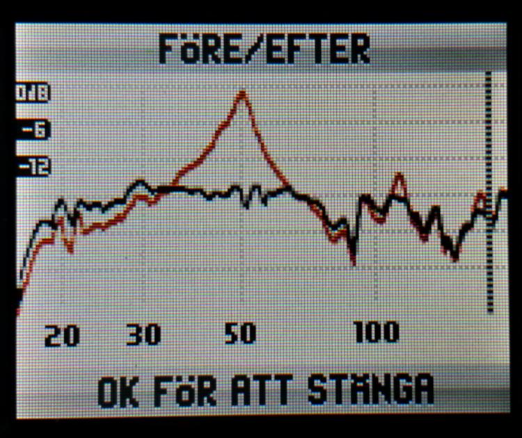

    Jeg har lurt en stund på å teste ut en slik enhet i min stue, da jeg sliter mye med bass-området. Det blir for mye dyp-bass og alt låter litt ullent.
    Har planer om å kjøre en slik enhet som Forforsterker og dac rett til effekt i et 2.0 oppsett.
    Er det noen av dere som har testet det?
    Hvordan vil dere si lydsignaturen i denne er?
    Hadde tenkt å trykke på bestill hos Lsound i kveld, men ser nå at de er tom for slike desverre. (Jeg skulle ha bestilt før helgen da de hadde inne på lager enda.)

    Dette fungerer helt utmerket .
    Har brukt den sånn i lang tid selv.
    Vil vel kalle den for nøytral i signaturen , men den kan jo "tunes" i det uendelige , så det er store sjanser for å oppnå den lyden du liker best vil jeg si :)

    Nå står den her og brummer, noe grønnjævlig. Grunnmuren rikkes!
    Må ha masse volum for kalibrering, gitt.
    Hørte ett par låter og det låt slett ikke bra sammenlignet med Copland. Men her er det jo ett hav av innstillinger og rote seg bort i.
    Noen oppstartstips?

    Første du gjør er å se om du har siste oppdateringen.
    Så tar du en korreksjon opp til 500hz. Ta så en room respons etterpå og gå da evnt inn i peq menyen og hev brede dipper...

    Masse volum for kalibrering høres snodig ut. Jeg kalibrerte på rundt -50dB ville jeg anta og det funket helt fint. Er bargraf rød?
    Du trenger bare gjøre et par knappetrykk for å utføre en typical calibration, ref. manualet.
    Det står "Low Volume" til jeg er på hakket under max.
    Hvordan ser de ulike innstillingene ut? A-B-C-D?
    Sålangt er A for feit, B for tynn, C for "hul" og D kjedelig

    Hei
    Av de ulike presetene A-B-C-D, så er det kun A som er aktivert fra default. De 3 andre må du inn å aktivere selv.
    Om du har lyden på max for kalibrering høres ikke riktig ut. Jeg ligger med ECI-5 på kl 10 og med et 40m2 godt dempa rom.
    Om du har kjøpt den brukt så kan kanskje en factory reset være lurt.

    Bare spør jeg. Du har plugget mikrofonen skikkelig i? Er boksen helt ny?
    Boksen er helt ny, utpakket i dag ja.
    Siste firmware har den også.
    Bassen, med denne boksen, blir her hos meg kanskje litt umusikalsk og "anemisk".
    Vanskelig og forklare, men jeg mister noe. Har lekt meg igjennom menyene og dratt på dips&peaks. Justert opp og ned på fjernkontrollen (kul feature)
    Men det er noe rart med lyden, nesten som den blir tregere og henger mere etter ift når Copland boksen gjør jobben.
    Boksen viste uansett to massive dips, på 49 og 70 hz. Disse er også hørbare svært tydelig uten korreksjon, og den tar jobben på strak arm med og rette dissse ut og det blir mere homogent med en gang. Men med Copland boksen virker det bare mere sammenhengende.
    Gir ikke opp, trenger kanskje bare videre veiledning utover bruksanvisningen.
    Koblet den fra pre-out på pre-amp, så videre med signalkabel til subbene. Samme metode som Copland står innkoblet altså.
    Dette med volumet tenker jeg også er rart, da den nødvendigvis "fremprovoserer" svært mye romproblemer som i utgangspunktet ikke er ett problem når jeg spiller på vanlig lyttevolum. Men under kalibrering trøkker det på noe sinnsykt altså. Høyere enn jeg noensinne kommer til og spille, selv i fylla.......tror jeg!

    Ok. så du bruker 2.0 dualcore til kun bassene? Har jeg forstått det riktig`? Om det er tilfellet så kan du prøve å sette den inn i kjeden FØR forforsterker. Da vil den ta med frontene dine i kalibreringen.
    Inne på den menyen der du får beskjed om at volum er for lavt/ok, er det digitale volumet satt på max. Bruk piltastene høyre/venstre for å se. Det skal stå på max.
    Kobler du analogt ut fra dualcore til subber og samtidig analogt fra dualcore til effekt?

    Da har jeg endelig fått koblet opp min DSpeaker og har fått kjørt test.
    Og jeg må si, det her var en god sak i mitt oppsett. Ikke bare fikk den bukt på mitt boomy bass-problem rundt 50 hz, men den rydder opp lyden betraktelig og henter frem nye detaljer. Og det er bare etter en enkel kalibrering. Det skal bli spennende å se hvor mye mer vi kan få til her. :)

    Den dippen på rundt 85-80hz kan du enkelt heve litt med EQ på din DS. Forøvrig enig med deg, DSpeaker er ett enkelt og kraftig verktøy som virkelig rydder opp der nede. Detaljer og hele lydbilde bærer preg av dette etterpå. I tillegg har den jo en veldig bra dac - håper på støtte for Hig-rez filer også etterhvert!
    Vis vedlegget 217560
    Det er det råeste løfte jeg har sett på akkurat 50,5hz...
    min var større, men ikke på 50hz. min var på 70....
