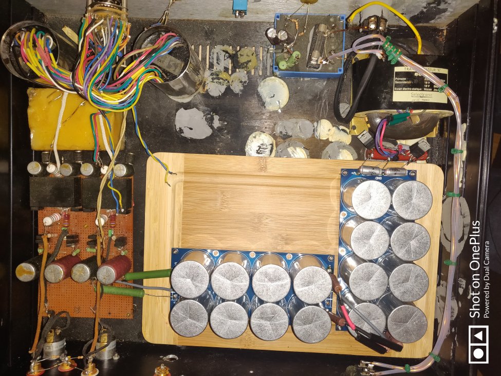

    Fuck fuck fuck det. Nu har jeg haft et mega arbejde med det her. Strømforsyningen til Lars Vester bufferen bliver lynhurtigt mega varm. Det har den ikke gjort før. Et eller andet som provokerer det. Kan det så usansynlig det end lyder skyldes alle de low ESR kondensatorer I parralell? De har ikke været der før. Kredsløbet har jo virket en gang. Der er 50 STK 3300 uf.
    Fenalaar
    12.05.2002
    8.979
    8.324
    Narvik
    Hmm - 165000uF...
    Er trafo og likeretter dimensjonert til å lever den strømmen du må ha til å lade opp dette? Low ESR betyr vel og at de slurper en del ekstra når de skal lades opp kontra standard-lytter, eller? @Aurora

    Det er den ikea brødfjøla
    Hva i strømforsyningen er det som blir varmt?

    Vis vedlegget 571383

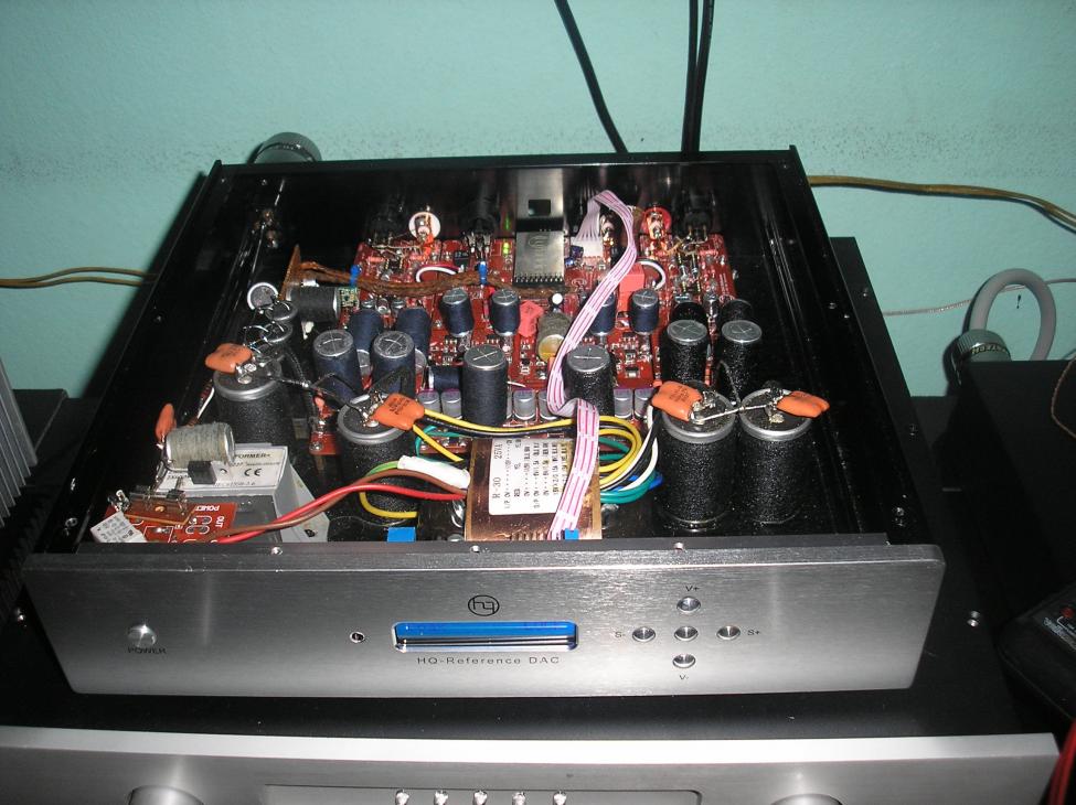

    Det var en Wolfson dac med tvc og Lars Vester buffer.
    Nu en Pre med Lars Vester Buffer og TVC. Kan trække 75 ohm. Bedste lyd igår aftes da vi prøvede mange forforstærkere.
    Dette virkede fint uden problemer. Men nu efter ombygning er det gået helt galt. Strømforsyningen på buffer boardet bliver lynhurtigt meget varmt. How come kan det være alle de 3300 uf Low Esr lytter som får den til at oscillere?

    Hmm - 165000uF...
    Johan-Kr
    Men der er 3.9 ohm i serie efter de første to lidt større elektrolytter. Kanskje jeg må tage det board ud igen?

    Det er vanskelig å lese hva som står på trafoen - er det 37,5VA?
    Jeg tror den er seriøst underdimensjonert for det kondensatorbatteriet.

    2 X 37.5 altså 75 samlet. Jeg har før haft dobbelt så meget kondensator. Men der var større serie modstande og der var to STK 220.000 uf. Det virkede fint. Jeg følger dit råd og reducerer kondensator batteriet. 👌

    Fjerner det board da det ifølge mange kan være et problem med de elektrolytter.

    Jeg finder ingen problemer andet at indgangsimpedans en på bufferen på 220 Kohm sikkert er for høj. Skiftede elektrolytterne i strømforsyningen. Det gjorde ingen forskel. Nogen mente det kunne være problem med esr. På de elektrolytter. Indgangsimpedans en har fungeret tidligere. Men nu har jeg jo ændret nogle ting omkring input på trafoerne.

    Så fandt jeg denne næsten 20 år gamle vejledning på min altan. Jeg mangler gnd sammen med den første vikling på ben nr 1. Må være derfor efterfølgende trin er ustabilt.

    Bufferen skal til rep. hos Lars Vester som har konstrueret den. Min mærkning af +/- og gnd var forsvundet siden sidst jeg brugte den. Så der har været byttet om på plus og minus. Brugte dog Vario men noget må være skadet. I mellemtiden har jeg fundet denne frem fra gemmerne. Balanced bride of Zen. Nu ny strømforsyning etc. Tænker å bruge den efter DAC med volumen kontrol. Ej helt færdig. Er blevet mørkt på altanen.

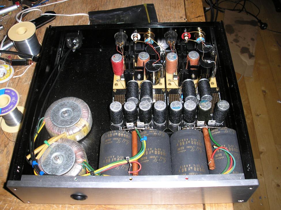

    Vis vedlegget 219617 Vis vedlegget 219618 Da jeg desværre har belastet andre personers tråde her på Centralen med mine egne prosjekter opretter jeg herved min egen tråd for at undgå det for fremtiden.
    Sådan så den ud for nogle år siden. Med Holton strømforsyninger. Desværre lyder de Holton forsyninger af helvede til. Koldt, klinisk og øretrættende.
