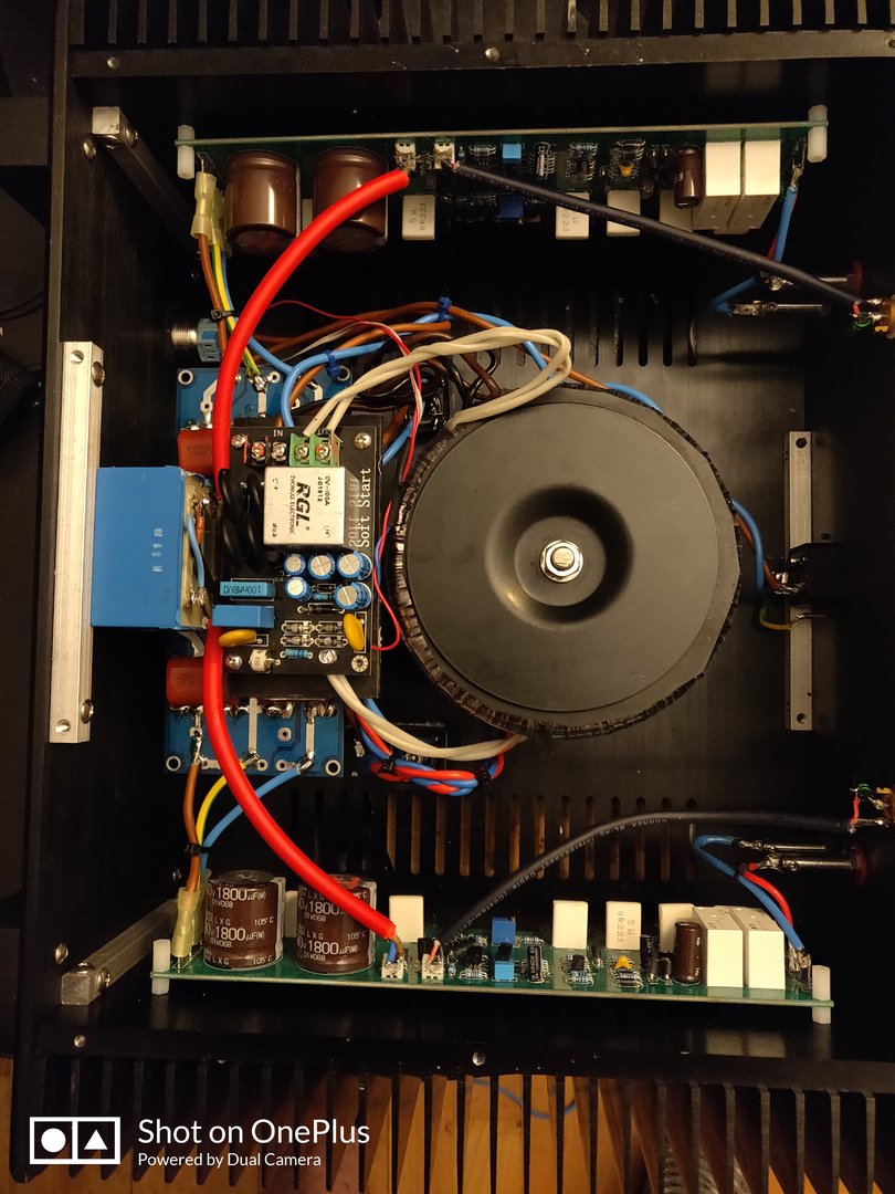

    Af uransagelige årsager mangler jeg 4 STK 1000 uf 63 v Panasonic FC 1000 uf på trods af at jeg har købt 72 STK 1200 ud og 28 STK 1000 uf. 50 på hvert print. Bestilt i Tyskland gennem eBay. En ven har lagt print uf og fået dem fremstillet. By the way så har jeg to extra print. Der er monteret to ensretter broer på bagsiden. Desuden røde Wima.

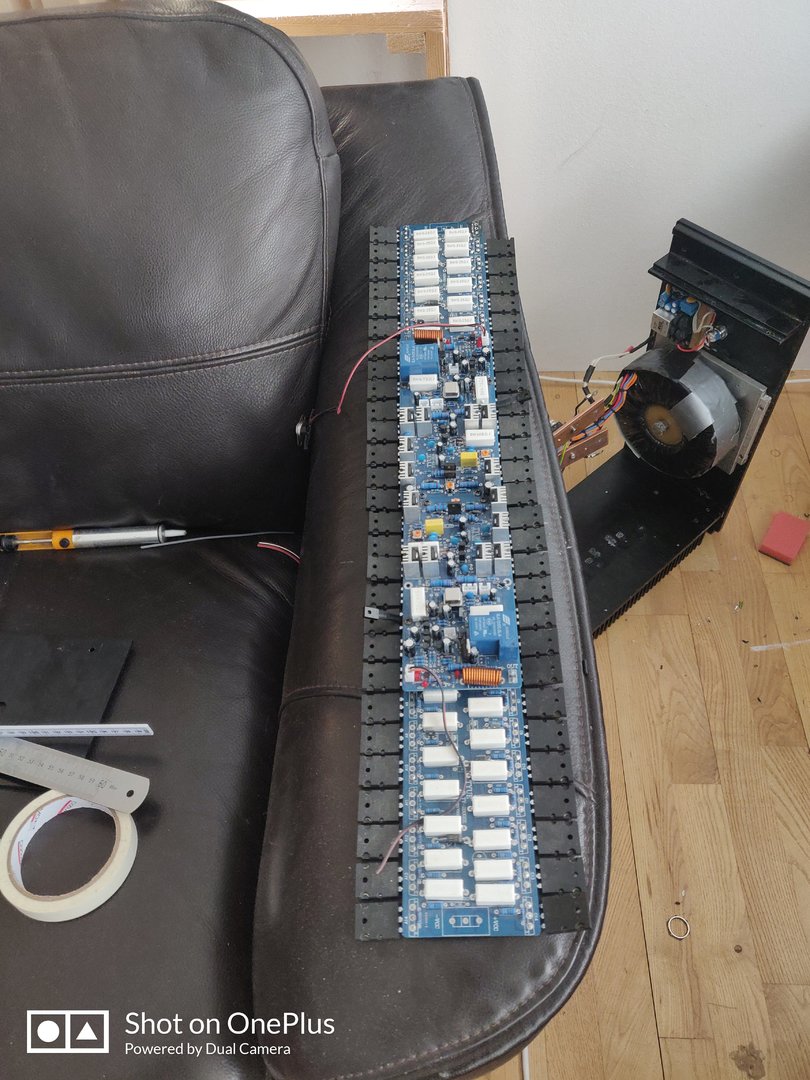

    Venter på ny 1500 Va transformer 4 X 36 vac. Havde en på 2 X 36 vac. Ville sandsynligvis give brum hvis den skulle forsyne begge kanaler. Der er to rectifiers på hvert af de print som står på bunden. CFA forstærker med 8 sæt bipolare transistorer år kanal.
    Drossel
    05.05.2012
    11.273
    3.835
    Der er en tydelig sammenhæng mellem hvad forskellige ud og indgangs impedancer gør ved lyden. Derfor har jeg sat 22 kohm tantal over indgangen på denne. Er født med 100 kohm og karakteriseres som fantastic treble and midrange but meatless. Det har jeg kompenseret for med 4 dobling af kondensatorer i forsyning og farvning med lavere indgangs impedance og den farvning tantalen giver. Nu venter jeg på 4 X 36 vac 1500 w trafo fra Toroidy.

    PR 800 CA 300 w. 2 X 70 vdc. 2 STK 500 w trafo. 4 SÆT bipolare. Evt. til subwoofere.
    Drossel
    05.05.2012
    11.273
    3.835
    Jeg forventer ikke så meget. Det er billige moduler. Til nogle af vennerne som ikke kan få nok bass.

    Starter med test højttalere. Transistorerne er så billige at det ikke vil svare sig at bruge fake. 1943 og 5200.

    Meatless bass selvfølgelig med liten trafo og bare 40.000 uf i strømforsyningen. Til hver kanal. Jeg har 100.000 uf til Hver kanal. Desuden 1500 w trafo. Tantal modstand over indgangen vil tilføre det manglende bass et boost. Kan du finde ud af andet end at være master af negativitet? Sølle menneske som bør arbejde med dig selv.
