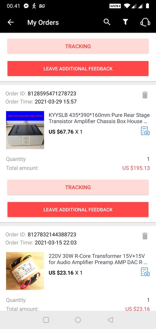

    Køber altid chassis på AliExpress eller eBay. Dette var billigt.

    nja. for min del står det mellom 2U og 3U. fra modushop. Disse kina kabinettene er ikke et tema. kjøleribbene holder ikke mål.
    Hvordan vet du at de ikke holder mål? Har du testet alt kineserne har ? Tror faktisk at mye av det som blir solgt av sjassier/kabinett er nok produsert i lavkostland, som f.eks Kina. Hvis man vil betale skjorta, eller det hvite i øynene så får du helt sikkert kjøpt noe europeisk/amerikansk, eller liknende. Kineserne klarer å levere billig, på grunn av mengde, tilgang på billig arbeidskraft, rimelige råvarer.
    Audiosan
    20.08.2018
    428
    230
    Vel. Vi kan starte med at kina kabinetter cm for cm og kilo for kilo blir dyrere enn f.eks modushop. Og det faktum at modushop sine kjøleribber er riflede gjør at de har omlag 25% mere overflate på et gitt mål (25% kan være underdrevet. kan muligens være så mye som 35% og). Slik kan jeg si di ikke holder mål. Ikke oppgis kjølekapasiteten på (typisk) på kina chassis heller. Og om den oppgis, så er den i bestefall tvilsom.

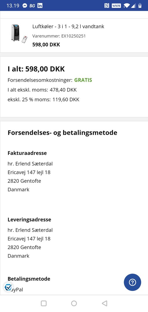

    Købte en på nettet for nogle år siden. Den gik i stykker samme dag som jeg købte den. Kanskje jeg skal se efter noget af højere kvalitet
    Drossel
    05.05.2012
    11.230
    3.818
    Gjorde som du sagde Torvebakkarne kanskje den er for billig.
