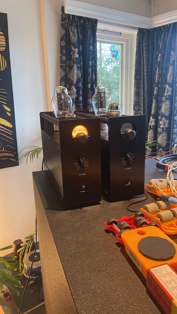

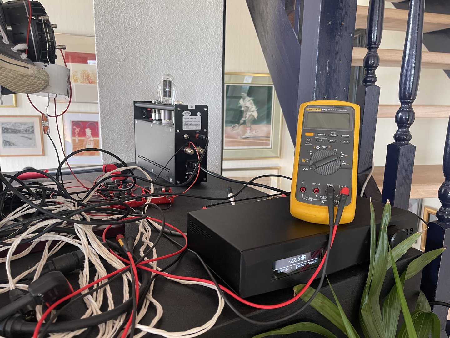

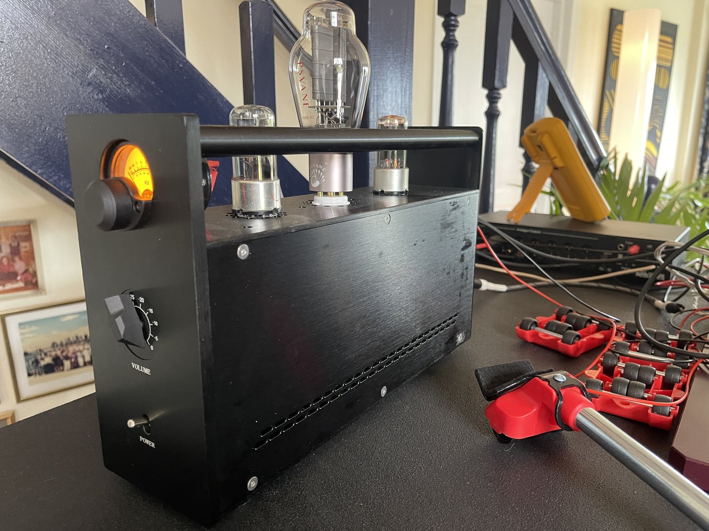

    fyrte opp for første testing i dag med låne 4 kanals Powersoft fra NNNN.....låt høvelig greit etter litt ratting på øret
    MEN så slo Murphys law inn og det luktet brent og høyre 300B fadet ut.....litt sjekking på utlagte målepunkter og fant ut at 300B bias og glød er ok, men derimot så er HV til driverrøret 0,2vdc istedet for 190v!
    da har jeg såvidt jeg skjønner 3 mulige årsaker: brent trafo(separat for alle funksjoner), brent VacuumStateSuperreg eller IT.....

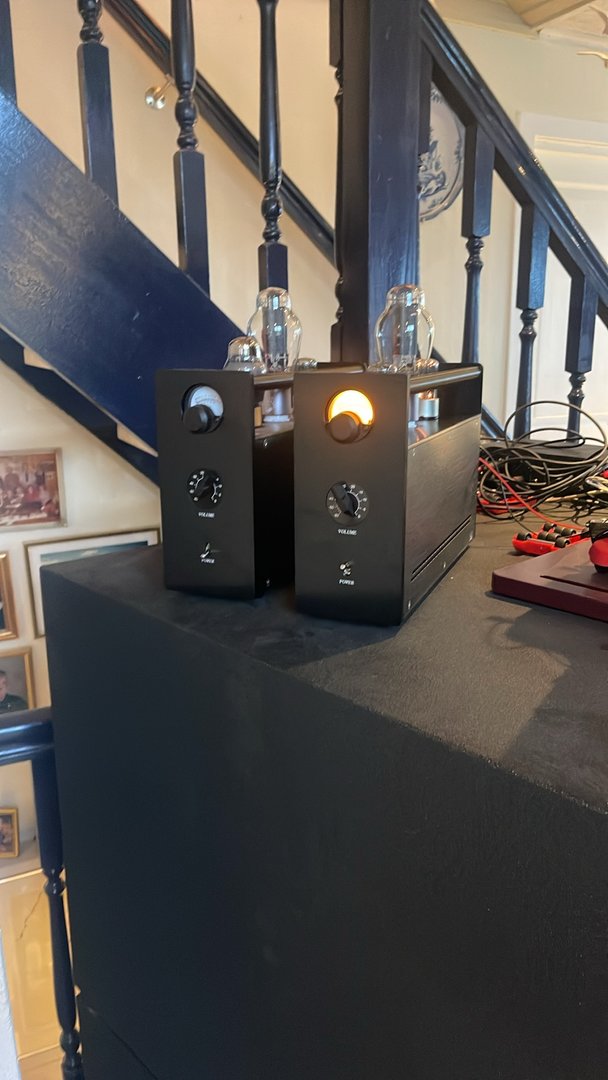

    i desperasjon koblet jeg opp de billige kinamikk 300B monoblokkene tiltenkt tweeterdrift
    lo and behold, de låter overraskende bra uinnspilt rett ut av boksen
    og dønn stille.....så da kan jeg se frem til en session med Grelv til fredag

    Nei antagelig ikke
    var litt raskere med fingrene enn med hodet… Det er vel litt pes å flippe blokken rundt for å komme til og måle….
    Er vel mer sannsynlig noe på superregulatoren som Har tatt kvelden

    Morsomt at du har to A80 monoblokker fra BRZ som reserveforsterkere. Kan jeg spørre deg om du har gjort noe med dem? Jeg pakket opp mine nå i pinsen etter å ha hatt dem liggende på lager en god stund. Litt brum var det men det meste forsvant etter litt frem og tilbake på bias skruen.

    De er egentlig innkjøp for tweeterdrift på nye horna
    Mest åpenbare er andre rør og evt koblingskondis mellom driver og 300B
    Muligens og likeretter broene til gløde spenningene

    en venn av meg i UK kjøpte et par på min anbefaling og koblet opp på PNOE horn i dag........han mener de gir finger´n til dagens hiend idiotpriser
    jeg tenker teste på BMS, en mellom 315 og 6K og en fra 6K og opp (til 22K)

    den billige dritt Kina ampen låter fantastisk i mitt system, men den trenger ikke drive noe under 330Hz og følgelig er ikke OPT og PSU like kritisk
    Urushi kondensatorene låter fantastisk
    DHTROB, en ikke ukjent DIY forsterker designer og venn fra ETF, anbefalte de på det sterkeste
    det stemte godt
    kommer til å kjøpe et sett til.....
    og dønn stille.....så da kan jeg se frem til en session med Grelv til fredag Vis vedlegget 1200650 Vis vedlegget 1200651
    Sett disse på AliExpress . Er det der du har kjøpt ? Fornøyd ?

    Jeg vurderer selge mine med enten Horizon rør eller rørene som fulgte med. Hvis det er av interesse er det bare å sende meg en PM. Og ja, dem spiller meget bra.

    Neida, dem ble kjøpt inn for en god stund siden og har ligget nedpakket i påvente nye høyttalere. Nå
    Har jeg dem stående på hytta hvor jeg planlegger å erstatte dem med en Elekit integrert rørforsterker jeg har stående. Den tar opp mindre plass. Begge monoblokkene spiller meget bra og alt er som nytt.
