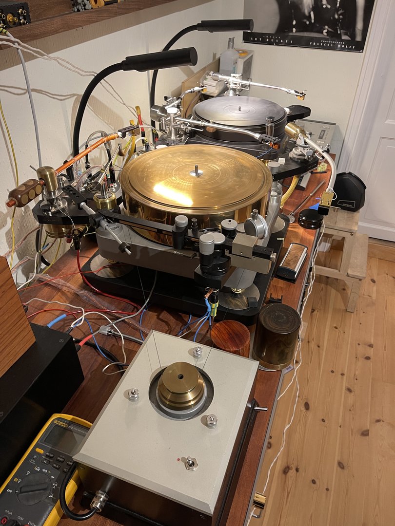

    Analog heaven ( or hell? 🤪)
    Vis vedlegget 1160685
    Det ser mest ut som et "Analogt verksted".
    Gitt alt det lekre og kompromissløse utstyret, så vet de fleste av oss amatører at dette er laaaaaaaangt over gjennomsnittet rått.
    Jeg gleder meg til å se dette i virkeligheten når tiden er inne.
    Kjenner jeg klør over hele kroppen når jeg ser den Koetsu Urushi Wajimaen din :unsure:
    Hmmmmmmmmmm....
    Kjør på videre LMC :D

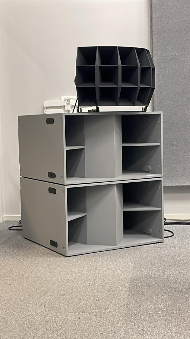

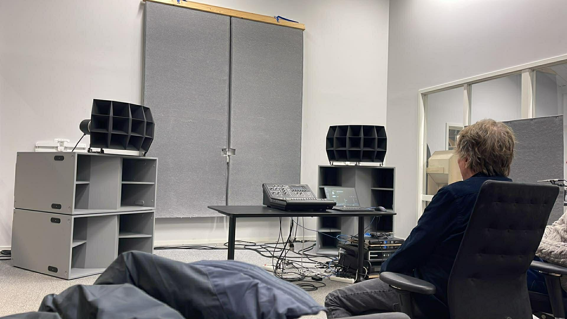

    fikk meg en tur til Drammen med Crosswinds i går ettermiddag
    der møtte vi Vegard med kompis og hadde omvisning og lytt på NNNN/OJAS MII
    OJAS 15cellers multicelle med BMS coaxdriver 300-22K
    NNNN Avant x2 med 3m langt foldet horn drevet av 21" ...ventilert bak
    @VegardW PS ikke Vegard med toupé i lyttepos

    overraskende bra...savnet noe glød i toppen, men det kan ha vært Powersoft eller BMS plastikk membran evt en kombo
    skal prøve å få testet med andre amper på hornet i nær fremtid
    kanskje vært noe med trau/4003 og 300B ned til 300 og Powersoft under

    Det skulle være morsomt å være med på.
    Det manglet noe varme oppover men hva grunnen er aner jeg ikke.
    Sykt bra låt det, absolutt noe av det beste jeg har hørt.

    Interessant, 15 celle hornet er vel en noenlunde kopi av Altec 1505 antar jeg, har det ingen problemer med 300hz deling?
    Altec deler jo typisk på 500Hz (med sine 1.4" comp drivere). Jeg antar at denne BMS er en 2".
    Hva med bass, den må falle bratt under 40Hz?
    kjartanb
    10.10.2009
    995
    692
    Os
    Eller er dette en mer moderne versjon av 15 sellers horn laget av Tsingtao_1903 på HiFiHaven?

    48
    laget av Devon Turnbull/OJAS...støpejern og sveiset stål
    bassen er minus 3dB@29

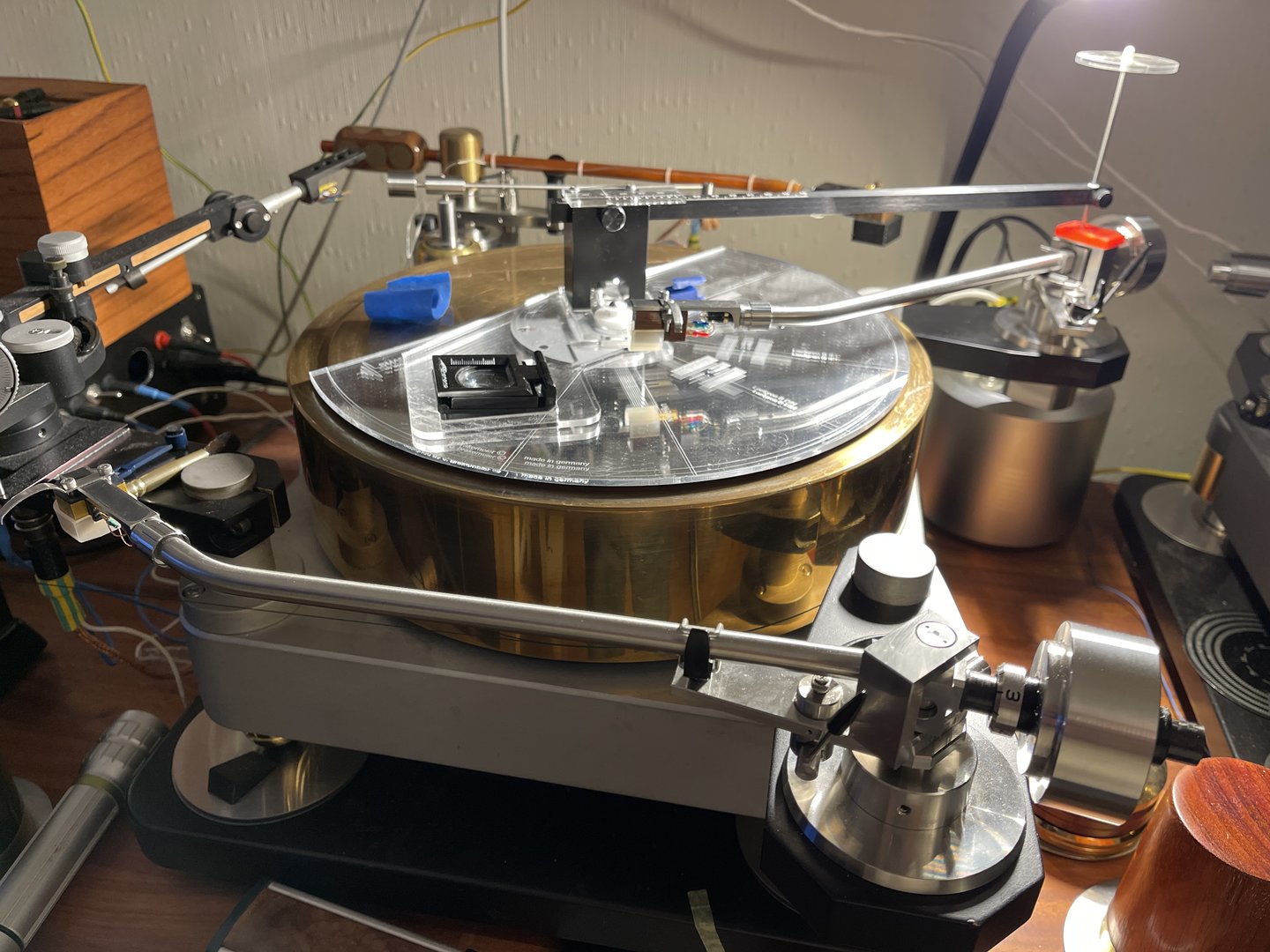

    en liten oppgradering
    har aldri hatt en bedre lyd fra min Rowland Complement, silkemykt, oppløst med kanonbass
    eneste jeg ikke liker er den "manuelle" primitive måten å justere VTA på......
    LMC
    03.08.2006
    25.704
    15.679
    Drøbak
    48
    designet ny P2S Pivot point locater og junior tegnet i CAD og 3D printet.....virker helt knall som tilsvarende for FR armen
    forøvrig fikk jeg godt forslag av Jasså da han plukket opp FR armen;
    lage hylse til B-60 som tar inn 25-16mm for å passe Glanz kolonnen
    samme som Stefano gjorde til The Peak som var 22mm
    og så fikk jeg bestilt nye grubscrews med nylon tip

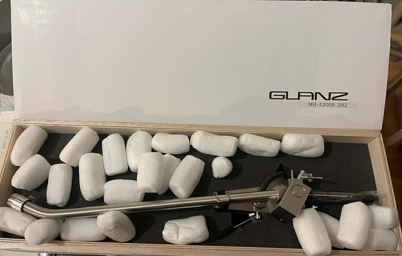

    Da fikk jeg endelig borret armboard til Glanz 2
    Koetsu Rosewood Signature Platinum i 2 og Rowland Complement i 1 mens jeg venter på DaVa Soul i retur og nye Major

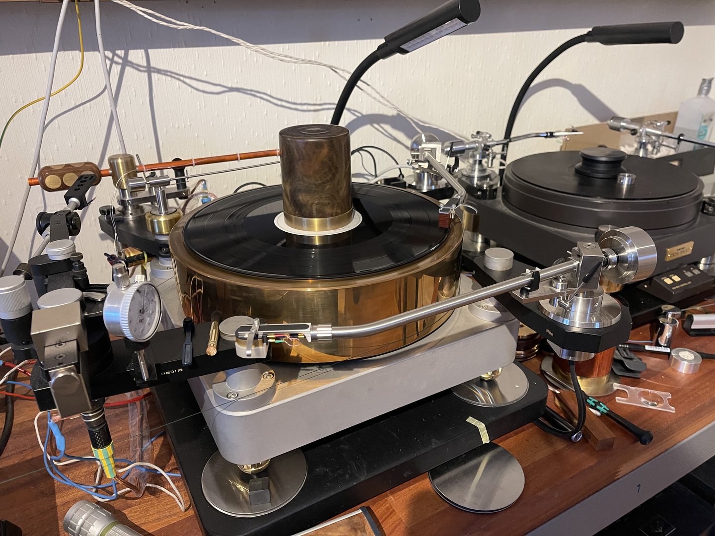

    Vis vedlegget 1171589
    Denne analog labben ser bare helt rå ut "live" må jeg få lov til å si.
    Takk for et kort, dog hyggelig og effektivt samvær lørdag som var :)
    Det er alt for lenge siden jeg var hos deg.
    Gjengivelse av jazz musikk via hornriggen var bare så avslappet, oppløst og tilstede i full størrelse at skuldrene bare senket seg helt av seg selv.
    Sublim gjengivelse, men voksen størrelse på høyttalersystemet.
    På den annen side er det veldig moro at noen tørr å ta det helt ut så langt det går dit man selv vil.
    Jeg ser ingen grunn til å stanse med dette før vi blir pålagt furufrakk tjeneste LMC.

    en custom 21 fra B&C per horn......stacket gjør de 25 til 300 med 110dB følsomhet....fotavtrykk 108x108 og 58,5 høye x2
