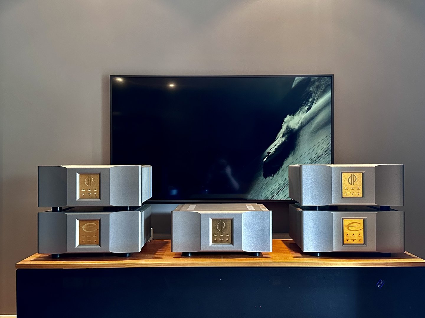

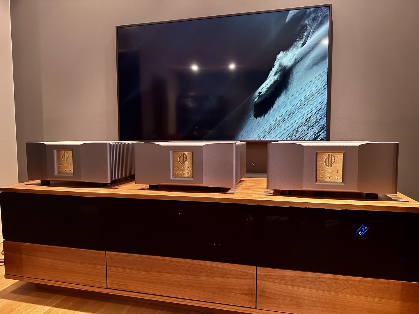

    MB-S124
    19.05.2012
    1.112
    1.693
    Tre såkalt Mikke Mus amper, nå med dp-logo og matt finish. En Mikke Mus amp mindre med EC-logo er jeg også. Gikk overraskende greit for nevrosene faktisk, da man har fylt opp med mer SILK signalkabel og Silspeak høyttalerkabel.
    god dp-helg folkens!
    Vurderte å trykke på "Rapporter" knappen på innlegget...pga grafisk hifi porno....

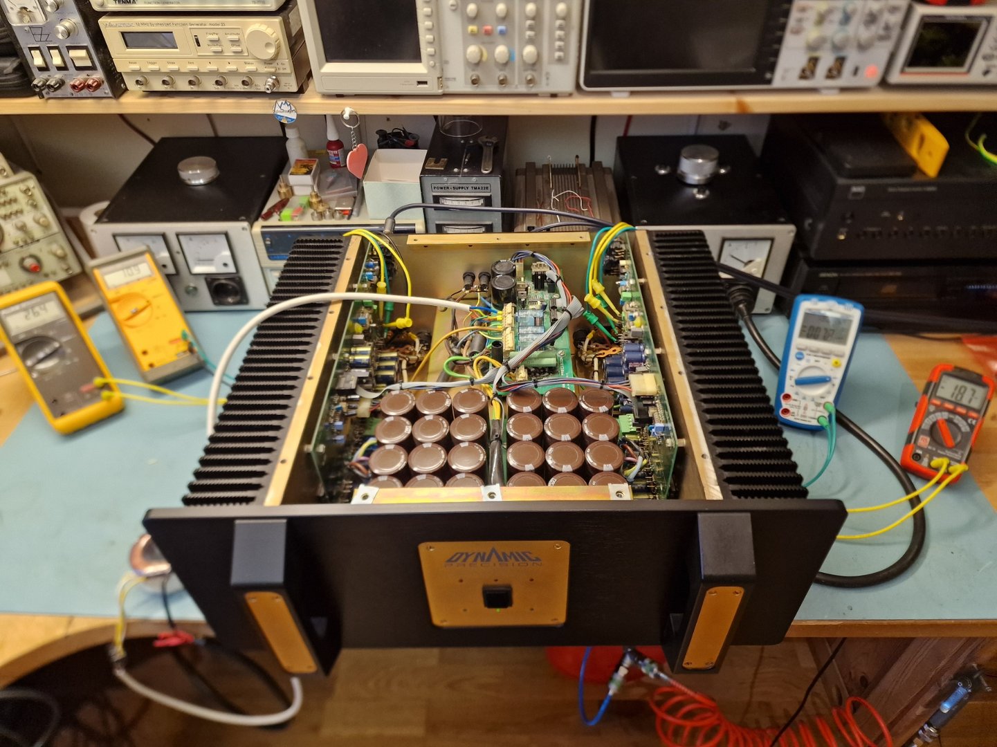

    Som sikkert noen har skjønt, så er det min A5 Rune har holdt på med i lange tider nå.
    For min del en følelsesmessig berg og dalbane. Det har vært utfordring etter utfordring med denne ampen.
    Nå kan den nok betraktes som en helt ny A5 intet mindre. Eneste som er originalt fra den en gang var 5.52HP med serienummer 026 er likerettere og trafoer.
    Den fikk 16stk. Nye lytter i strømforsyningen (fra 22000uF til 47 000uF), som igjen resulterte i å bygge om "litt" oppi der. Hatten av for Rune, som aldri gir opp.
    Når det gjelder økning av kapasitans så er det korte svaret at det var kun det som var tilgjengelig.
