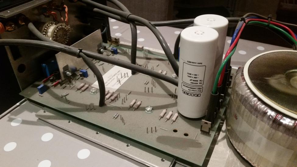

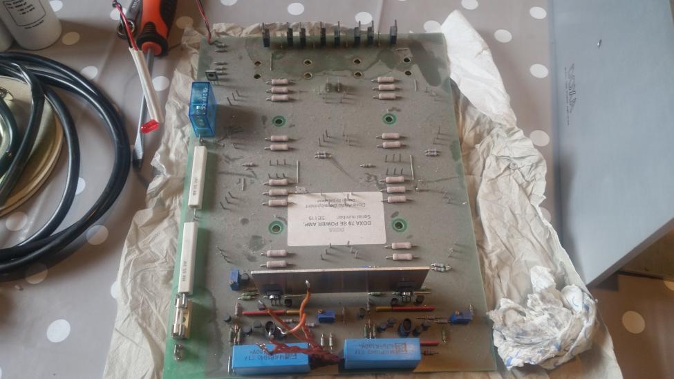

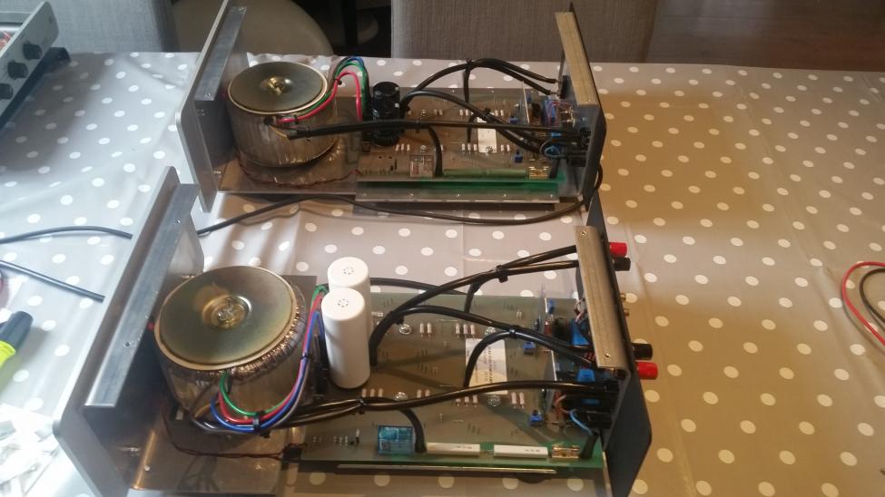

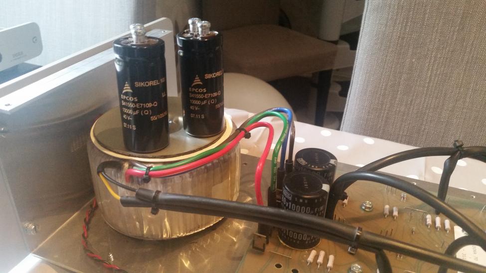

    Åpnet opp begge 70se forsterkerene mine for en innvendig rengjøring. Det har samlet seg mye støv inni der.
    Etter et par kvelder med skrubbing og gnikking ser det brått mye bedre ut.
    Forsterkerene er ikke helt like inni.
    Den ene har to rifa 6800uF kondensatorer, den andre har to Nippon 10000uF i tillegg til to epcos sikorel 10000uF.
    Jeg har valgt å fjerne epcos sikorel kondensatorene da de har merkespenning på 40v. Strømforsyningen gir akkurat 40v.
    For å få børstet litt støv av det jeg lære i elektronikk på videregående målte jeg dc offset på utgangene.
    Den ene var ikke så ille. Men den andre hadde rundt 250mV på ene kanalen.
    Studerte kretskortene og klarte å finne ut hvilket av potensimeterene som kan justere dc offset.
    Har også målt bias over emitter resistorene (0R56), der fikk jeg sprikende resultater. Fra 3.4mV til rett over 5mV
    Kan noen hjelpe meg med en måleverdi jeg bør gå for?
    Vis vedlegget 512517
    Vis vedlegget 512518
    Vis vedlegget 512519
    Vis vedlegget 512521
    Hadde begge de. Solgte den med hvite kondensatorer.
    Syns den med 2 sorte er bedre. Litt mer spretten

    Sikorel er kjempebra kondiser. Synd du tar bort de men skjønner det med å være på den sikre siden.
    Ettersom det sikkert ikke finnes noen servicemanual å slå opp i ville jeg ha ringt KØL, han er en trivelig kar som velvillig har svart på de mer eller mindre intelligente spørsmålene jeg har stillt.

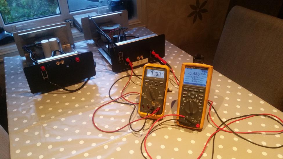

    Sendte en mail til Doxa igår kveld.
    På morgenkvisten fikk jeg den informasjonen jeg trengte + litt til.
    Lånt en fluke 289 av en kompis for anledningen.
    Likte den godt, skal være på utkikk etter en brukt en framover.
    Justering av dc offset.
    Begge flukene står i max/min mode.
    Justerer litt innimellom etter avarage verdien og resetter målingene.

    Vis vedlegget 512691
    Hei :)
    Dc-offset bør vel helst justeres med shorted input ?
    Mvh.
    Johnny

    Justerer du hvilestrøm dcoffset på hver kanal samtidig? Dco endrer seg med hvilestrømmen hvis jeg ikke husker feil.
    Andreas83
    12.11.2007
    Voss
    Justerte en kanal om gangen.
    Grunnen til to multimeter er vel mer att jeg hadde muligheten til det. Mesteparten av tiden stod de på hver sin forsterker.

    Hei :)
    "Normalt sett", justerer man slik:
    1) Kortslutter inngang.
    2) Voltmeter over emitter-motstand for å måle bias (hvilestrøm) etter fabrikantens anbefalinger.
    3) Voltmeter på utgang.
    Disse målingene vil normalt sett følge hverandre. Sett først hvilestrøm, sjekk så Dc-offset.
    Juster Dc-offset nærmest mot 0. Forandret hvilestrøm seg ?
    Etter-juster…. osv. til du har anbefalt hvilestrøm (bias) og minst mulig Dc-offset.
    Mvh.
    Johnny
    Mvh.
    Johnny
    Inngangene var kortsluttet med noen små krokodille klemme jumpere på innsiden.
    Fant ikke noen rca kabler jeg var villig til å klippe.
    Bias ble justert først, var litt sprik fra transistor til transistor.
    Summerte målingene og delte på antall transistorer for å finne snittet pr kanal.
    Så ble dc offset justert, gjorde små justeringer og lot den stå lenge før ting stabiliserte seg igjen.
